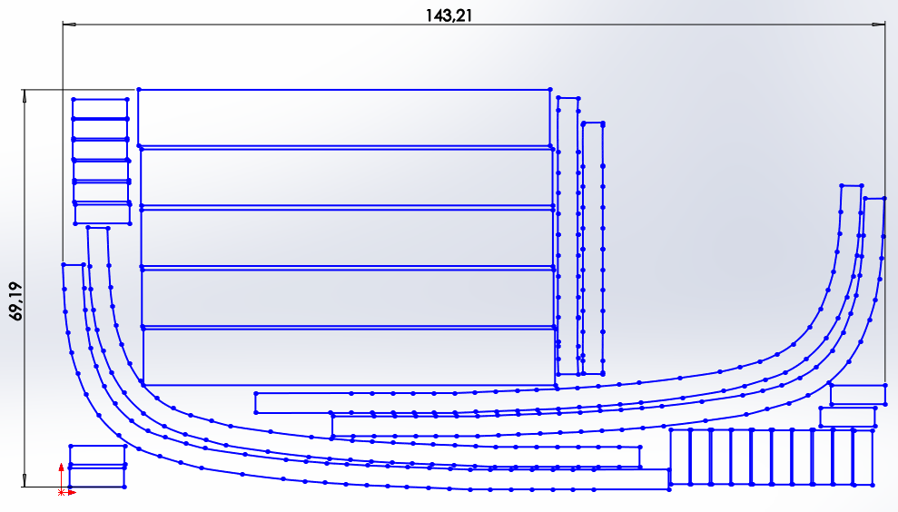

нету. И еще момент. Начинаю открывать получившийся dxf в другом КАДе - размеры уплывают чудовищно, в дюймы переделываются, чтоли... Начальник лазерной резки этот файл не глядя скормил станку, вырезал раскладку 1000х2000 мм на куске в 400 мм. Лист нержавейки запорол за мои же деньги.
Прошу еще раз глянуть файлик, там вся раскладка на листе 1000х2000 по идее.
1123455.dxf
(92.95 КБ) 1258 скачиваний
Re: Полезные программы
Добавлено: 09 апр 2014, 09:47
при импорте в солид вышла тоже такая лажа с размерами :thinking:
размер в мм
345345.png (5483 просмотра) <a class='original' href='./download/file.php?id=26778&mode=view' target=_blank>Загрузить оригинал (108.52 КБ)</a>
Добавлено: 09 апр 2014, 11:06
NanoCAD и SheetCAM единодушны во мнении - размер аж 5650 на 2760 мм :thinking:
Что-то с этим dxf не так.

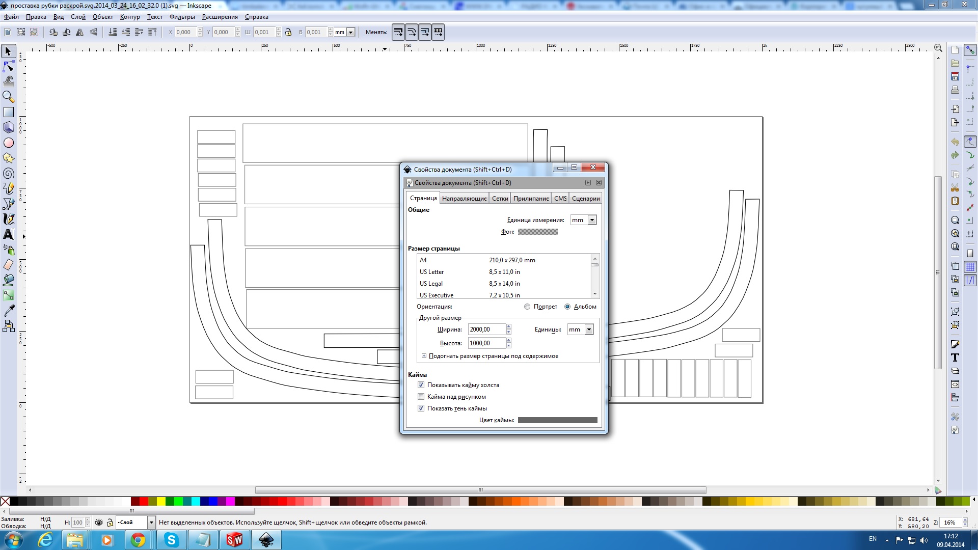

может я и путаю, но по-моему расхождение получается таким образом. У резальщика импортированный в *.dxf файл открывается с единицами измерения px. если принудительно задать при открытии мм (я импортом солида пробовал), то открывает так как надо. В общем с грехом пополам порезали мне эту картинку.
Добавлено: 12 сен 2014, 05:37
elephant007
Опять бился башкой в монитор с этим импортом.
Рецепт - рисуем, выставив правильные параметры в свойствах документа
pic1.jpg (5068 просмотров) <a class='original' href='./download/file.php?id=33020&mode=view' target=_blank>Загрузить оригинал (90.15 КБ)</a>
Перед импортом вновь вызываем настройку свойств документа и меняем "Единицы измерения" на дюймы, "in"
pic2.jpg (5068 просмотров) <a class='original' href='./download/file.php?id=33021&mode=view' target=_blank>Загрузить оригинал (82.41 КБ)</a>
После этого открытый к примеру в просмотрщике Солида Е-дравинг файл смотрится вполне себе ничего. Если взять инструмент "Рулетка" и измерить известный вектор, получим верный размер.
Костыли? Типичные.
Для справки, установлен последний стабильный релиз Инскейпа 0.48.5 r10040.
Однако костыль работает и на предыдущей версии.
Насколько я понимаю, все должно достаточно просто вылечится, где-то при импорте умножается на 25,4.
Если есть выход на разработчиков Инскейпа - закиньте плиз просьбу. Я в английском тяжелый, на форуме англоязычном писать стесняюсь...
