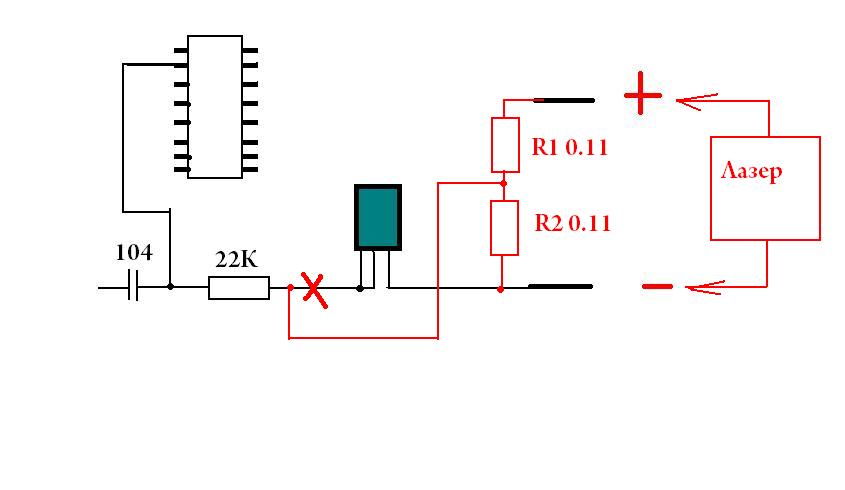

Re: Мощный лазерный диод
Добавлено: 02 ноя 2012, 18:41
Rafiq
Просто добавь токоизмерительный резистор между землей и входом ОС, а диод цепляй анодом к питанию, катодом ко входу ОС.
Тока еще надо найти резистор 0.22 Ом 18 Вт, придется точно откуда нибудь шунт выдирать. Или нихромовой проволокой подобрать, только так, чтоб она не нагревалась заметно, а то сопротивление "уйдет".
Добавлено: 02 ноя 2012, 18:44
Rafiq писал(а):Значит 2 В опорное напряжение. Теперь считаем токоизмерительный резистор: 2 В / 9 А = 0.22 Ом. (для 18 А - 0.11 Ом) Его мощность рассеяния должна быть не ниже 2 В * 9 А = 18 Вт (для 18 А - 36 Вт).
Если правильно понял нужно так:
Схема лазер.JPG (3175 просмотров) <a class='original' href='./download/file.php?id=8989&mode=view' target=_blank>Загрузить оригинал (23.88 КБ)</a>
Добавлено: 02 ноя 2012, 18:47
Rafiq
aftaev писал(а):
Нет. Сейчас нарисую, как.
Добавлено: 02 ноя 2012, 18:48
Rafiq писал(а):Нет. Сейчас нарисую, как.
так быстрее процесс пойдет :)
Добавлено: 02 ноя 2012, 18:51
Rafiq
БП никакой переделки не требует. Номинал сопротивления рассчитан исходя из опорного напряжения (то, что ты измерил мультиметром на выводе ОС) 2 В и требуемого тока 9 А.
Добавлено: 02 ноя 2012, 18:56
диод на сколько А?
Добавлено: 02 ноя 2012, 18:58
Rafiq
aftaev писал(а):диод на сколько А?
А диод - это твой лазер. Так что остается только найти/сделать токоизмерительный резистор. На самом деле этот лазер - несколько соединенных последовательно(?) диодов, так что БП должен быть ориентировочно не менее чем на 24 В.
Добавлено: 02 ноя 2012, 19:02
Rafiq
Подожди, когда UAVpilot вернется, одна голова хорошо, две лучше, а то вдруг я чего накосячил, но вроде все верно.
