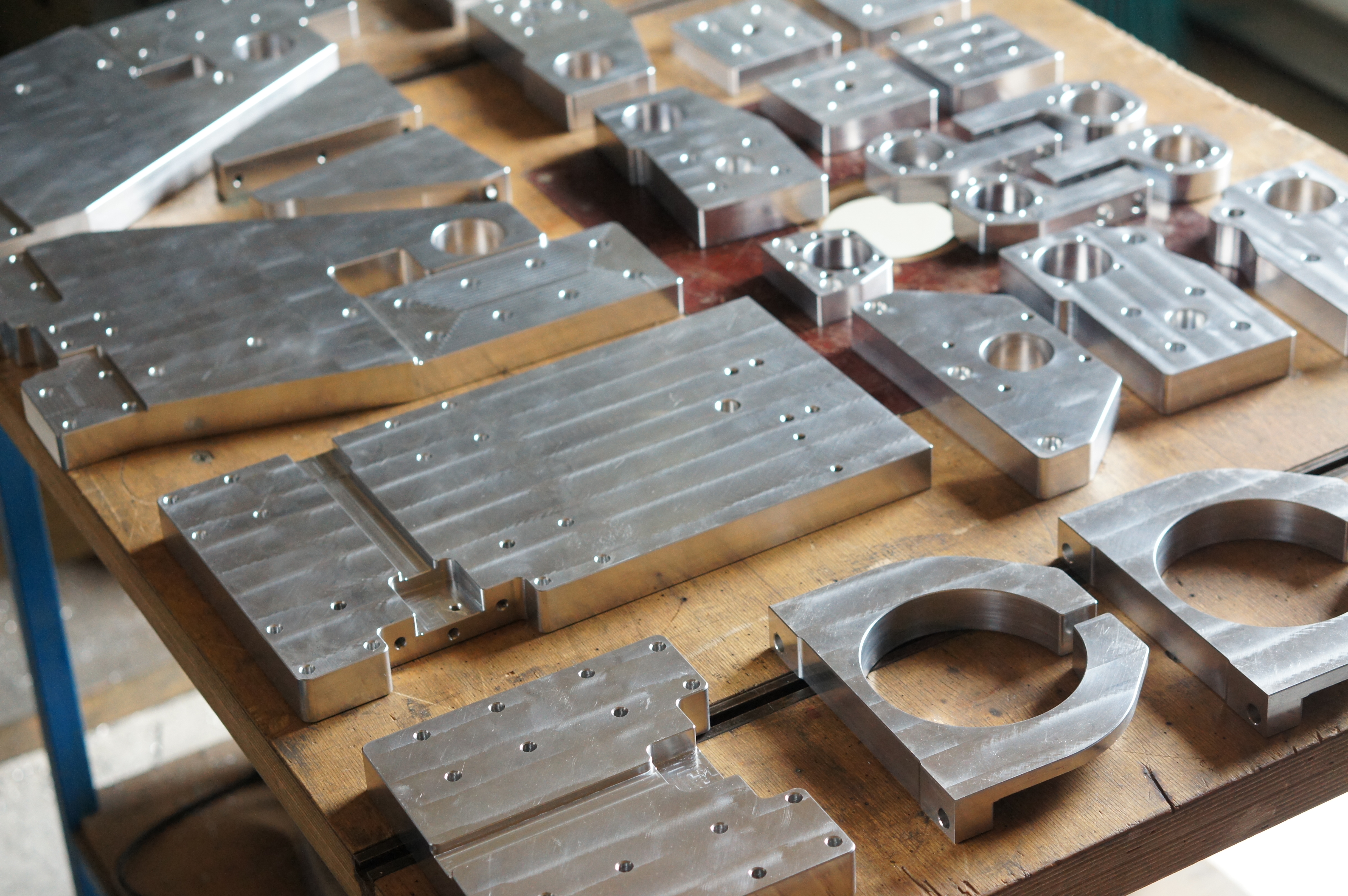

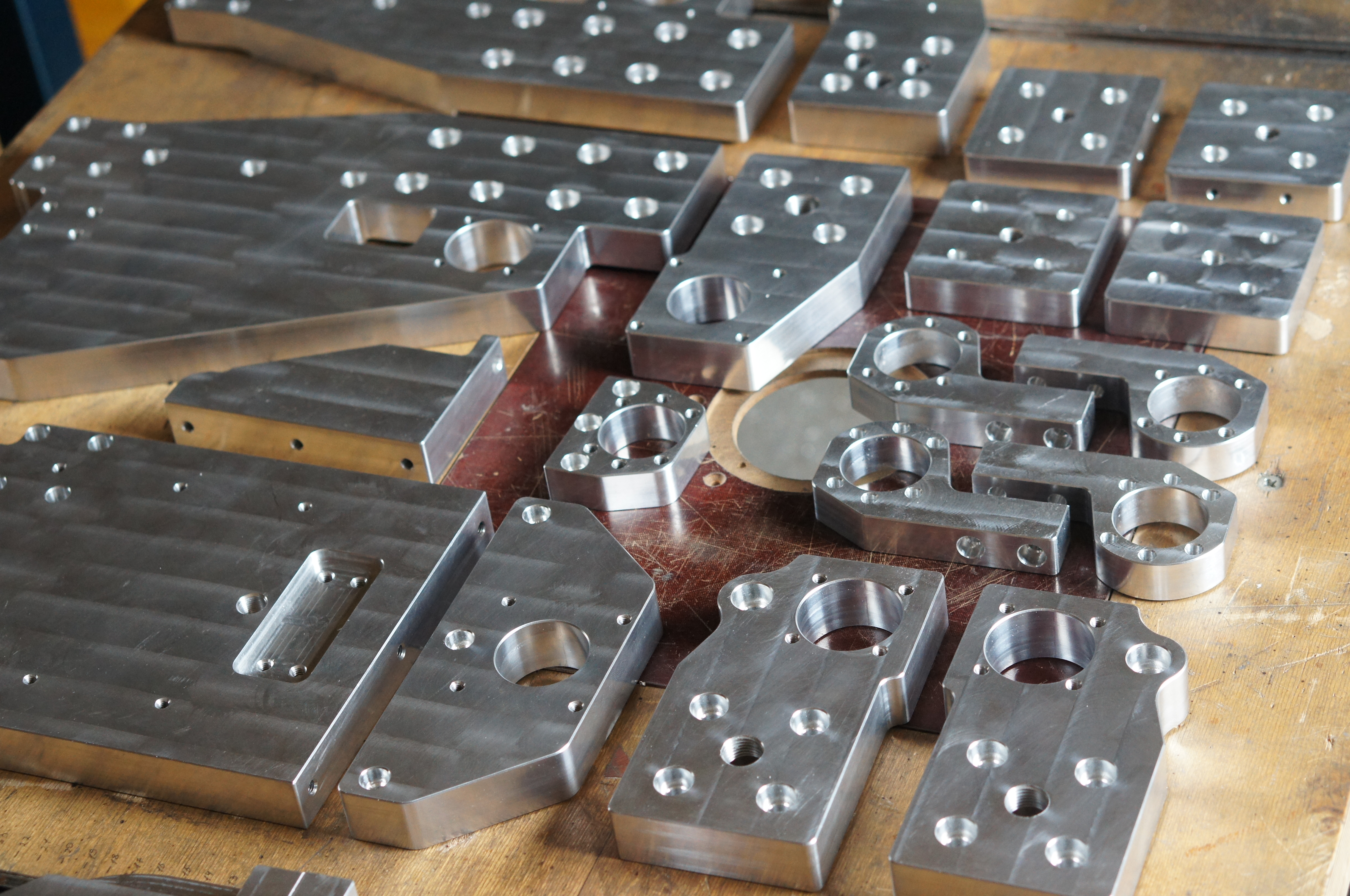

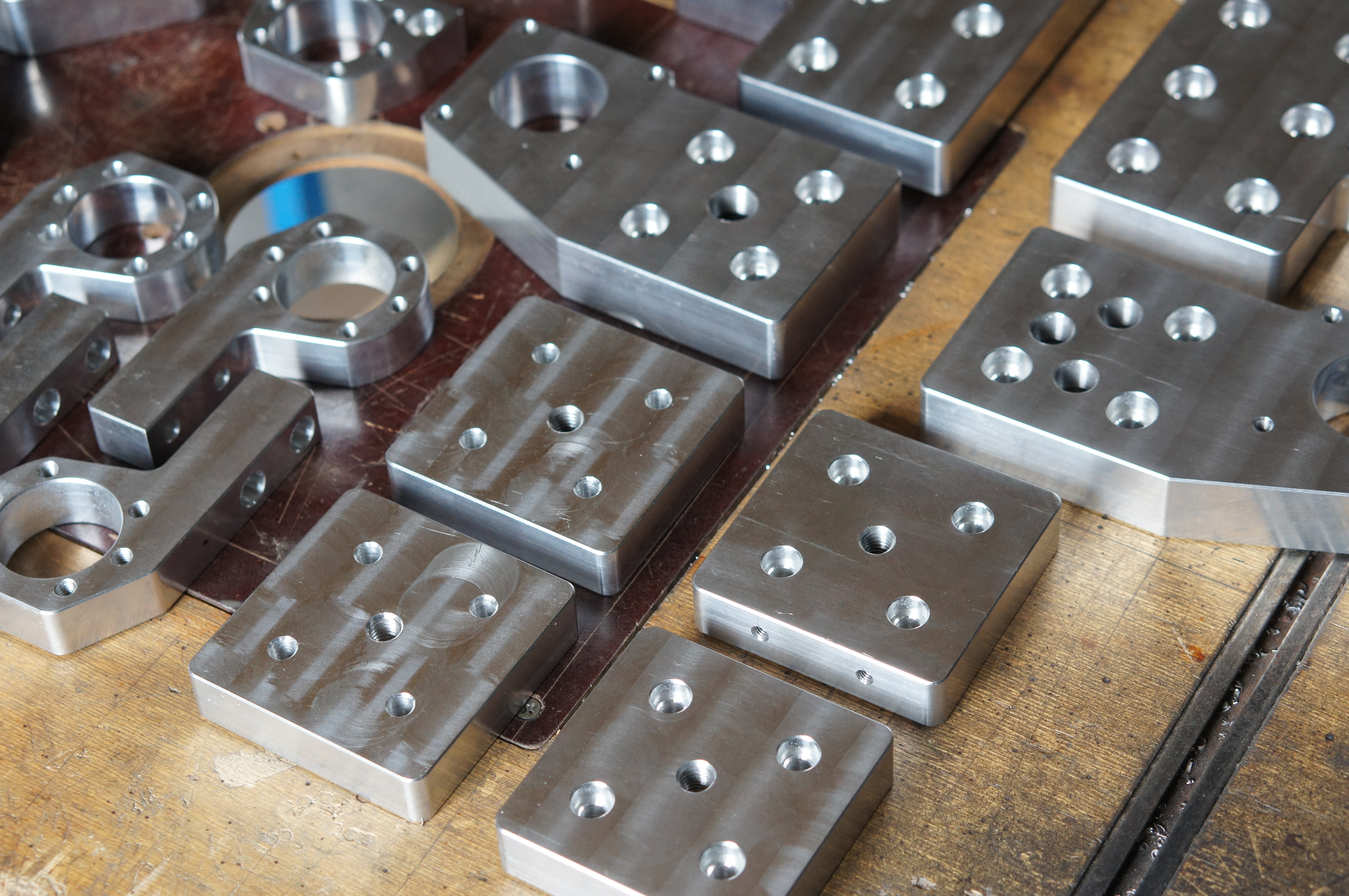

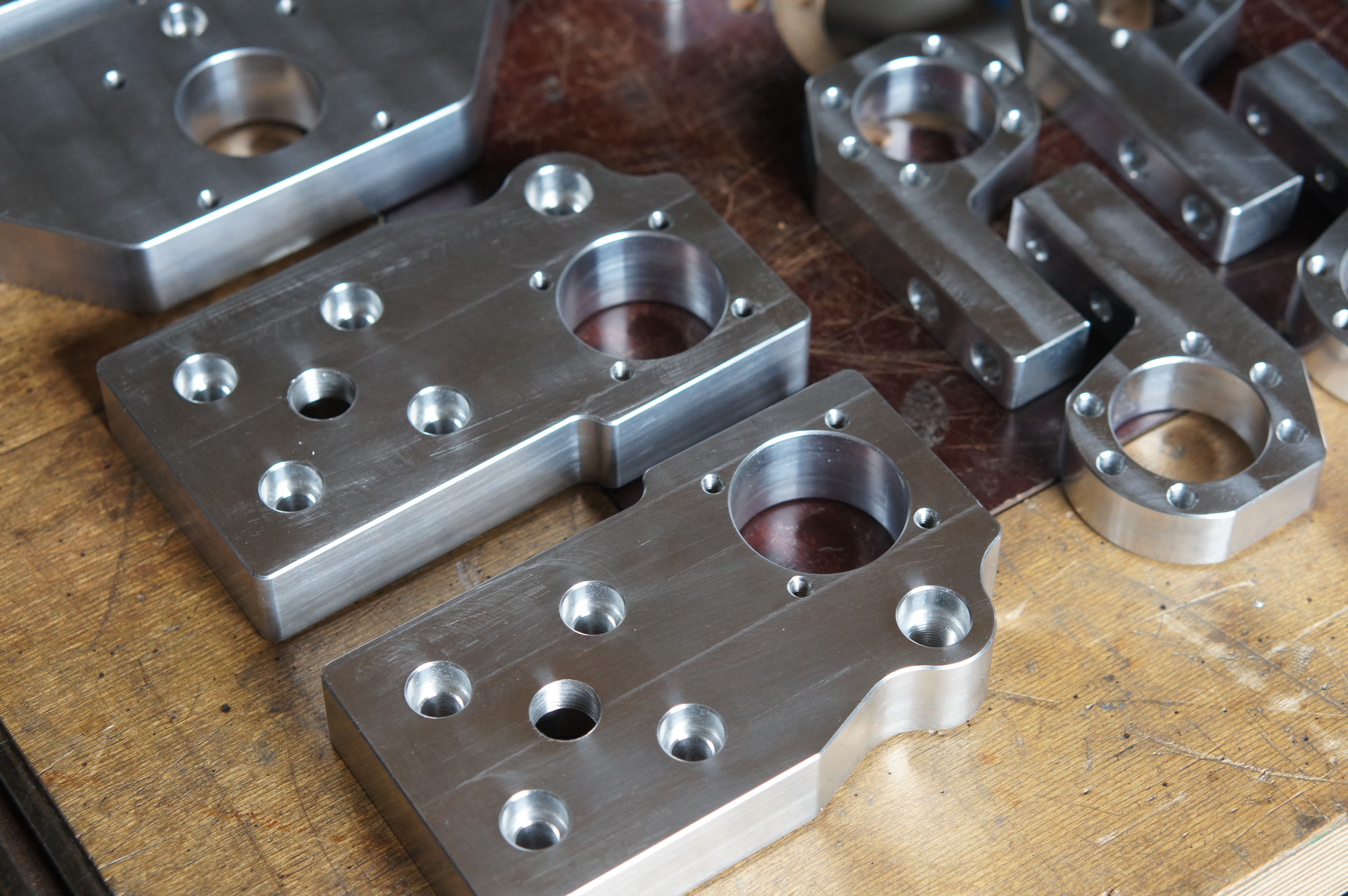

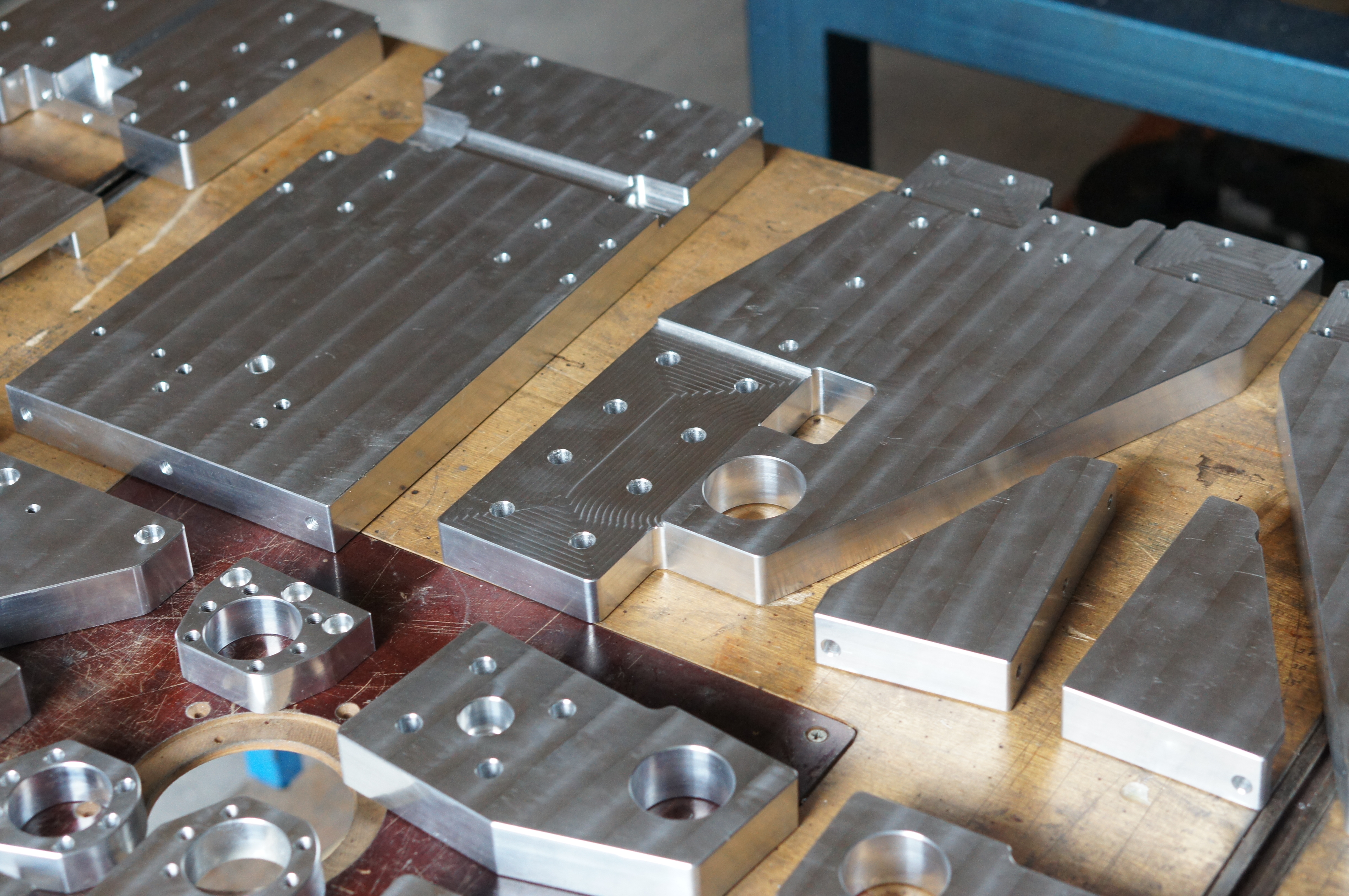

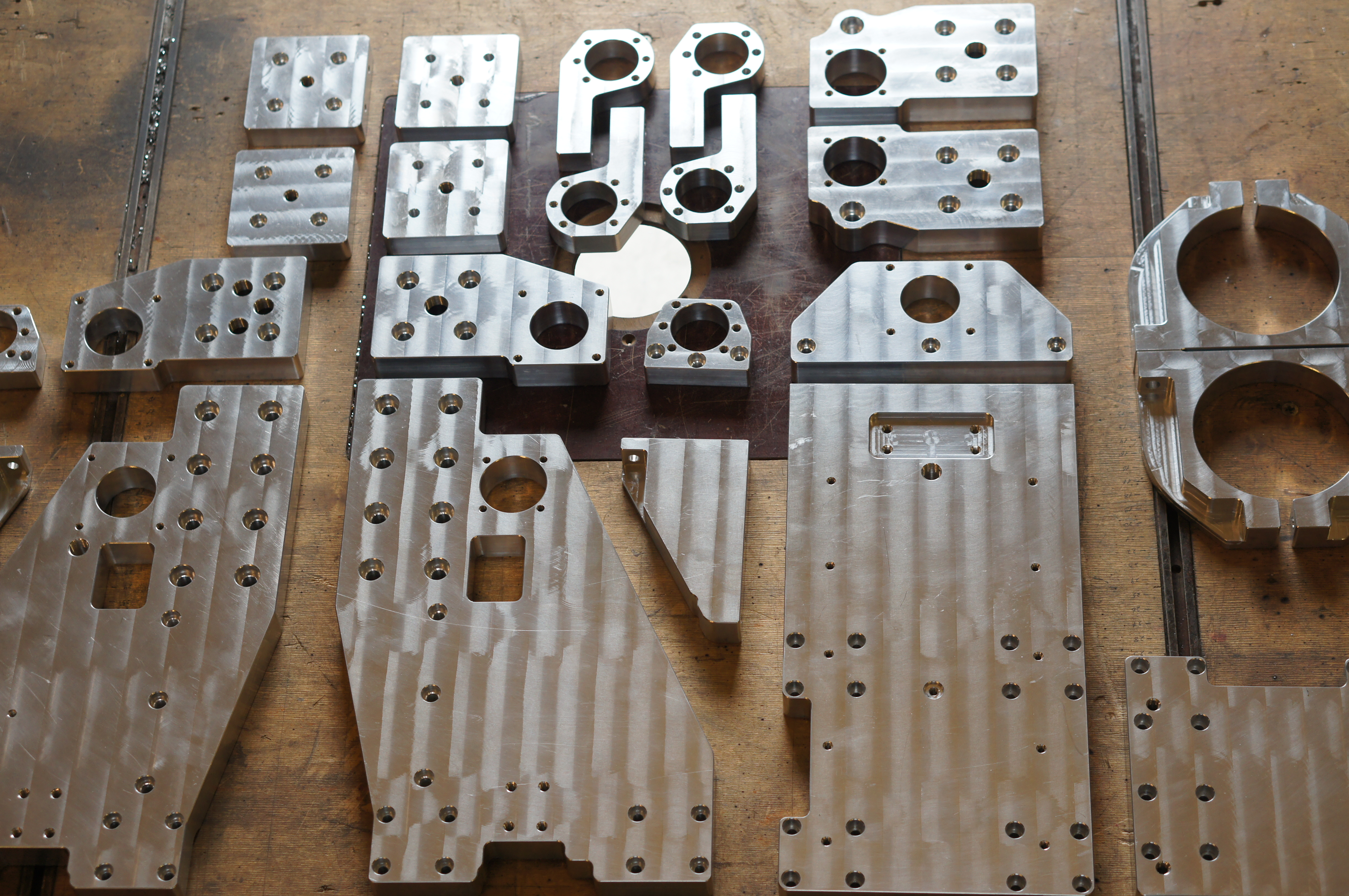

детальки готовы.
Плита, с которой пилил деталюхи, оказалась 26.2 мм толщиной
Так что детали утолщились с 24 до 25 мм, как говорится мелочь, а приятно :D

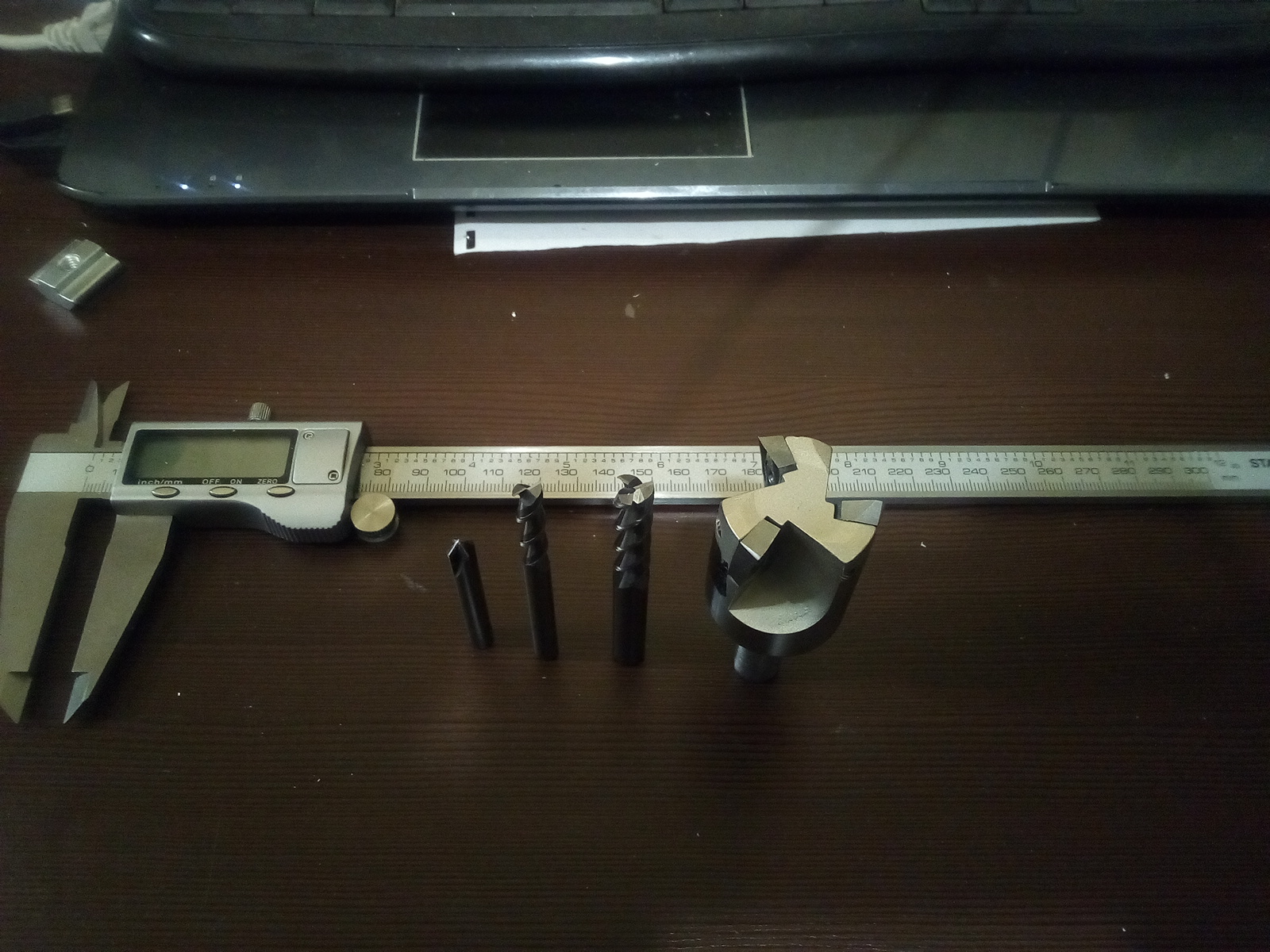

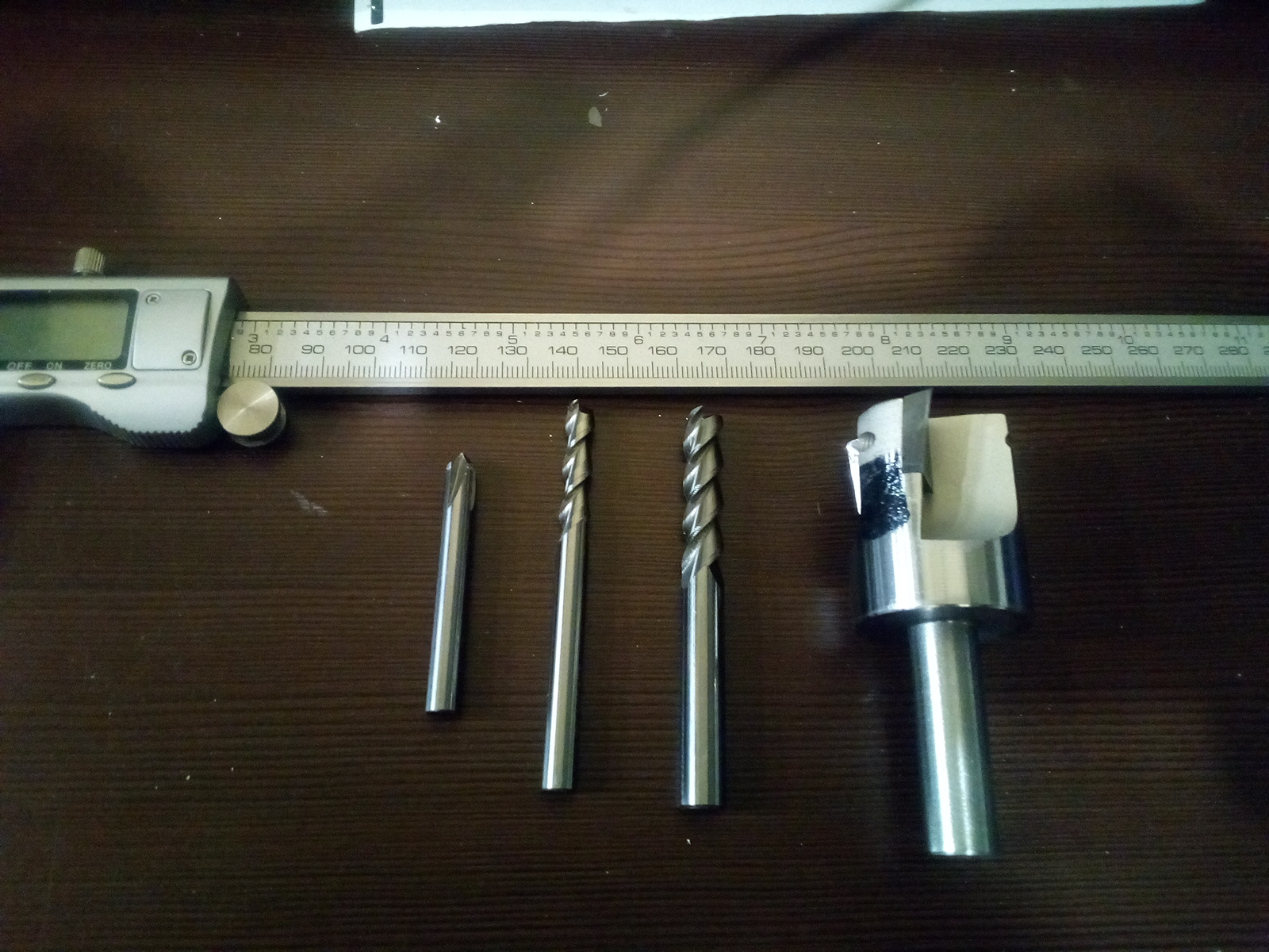

Рассказывайте: какими фрезами пилили?
Umnik
Сообщения: 2344
Репутация: 2153
Настоящее имя: Георгий
Откуда: Калуга
Re: Портальник по цветмету 450*750
Сообщение Umnik »
да обычные тайваньские (вроде как), SANLU которые.
Основная работа двухзубая 6*25 мм, чистовые проходы трехзубой 8*32 мм, плоскости сковородкой 32 мм, переточенной из ВАР300, фаски фасочной 6 мм...

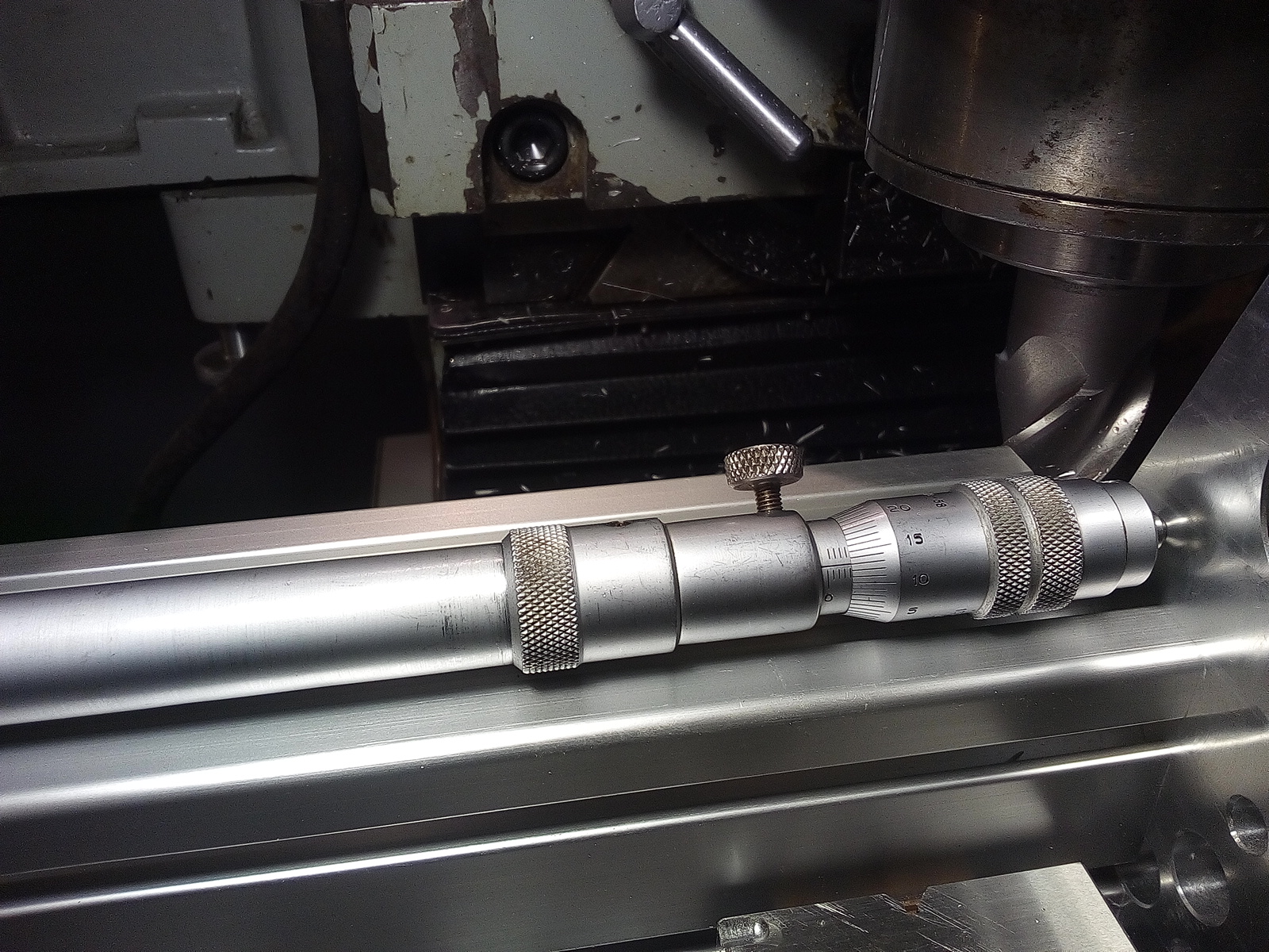

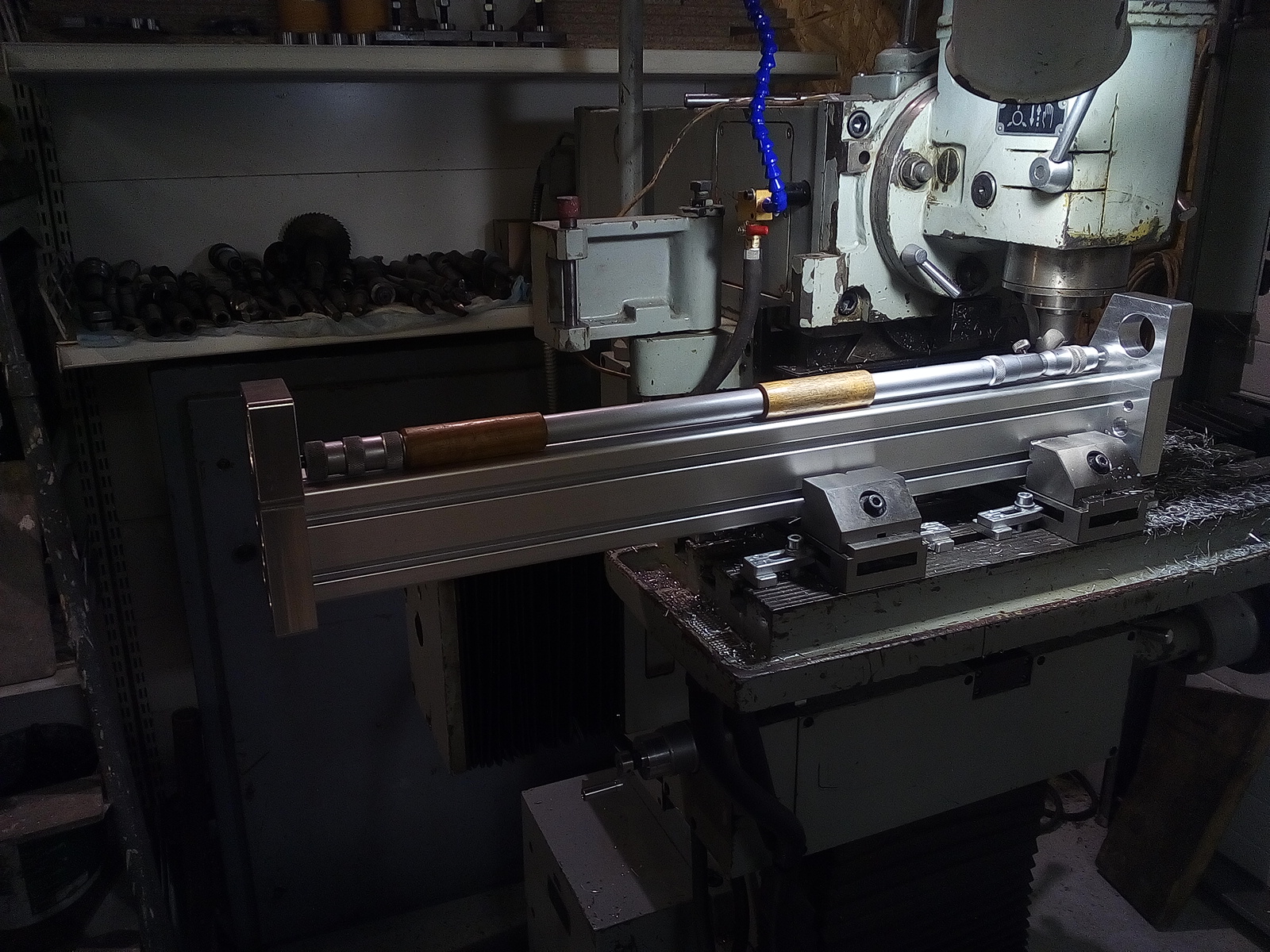

сегодня занимался портальной балкой.
Фактическая длина поперечин станины получилась на 0,85 мм меньше, чем должна была быть по проекту.
Соответственно, длина портальной балки должна быть меньше ровно на столько же.
Встал вопрос, как точно отторцевать профиль нужной длины...
Вышел из положения вот как: отторцевал одну сторону профиля, перевернул, вчерновую прошел вторую сторону.
Затем прикрутил к торцам профиля две заглушки от станины и нутромером замерил фактическую длину.
После чего снял оставшееся мясо...
А т.к. со станка профиль не снимается, то можно буквально сотки ловить по лимбам.
Достаточно штангена большого. В 0.2мм попадаемо а точней и ненужно.
