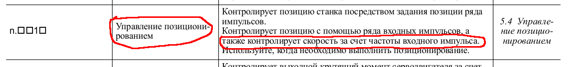

Re: Балконный токарный по цветмету
Хантера попроси запостить какую-нибудь умную картинку из его любимой доки на Сигму7 на эту тему, может он заодно ещё чего полезного там вычитает, например вот такое:
Снимок экрана от 2019-04-12 20-23-12.png (2096 просмотров) <a class='original' href='./download/file.php?id=160864&mode=view' target=_blank>Загрузить оригинал (37.04 КБ)</a>

UAVpilot писал(а):например вот такое:
Хм, не смущает что написанное отностися к управлению позиционированием, а не скоростью? Я не пытаюсь тролить, пытаюсь понять о чём реально речь идёт, потому как с моим восприятием ваше мнение расходится.

NKS писал(а): Хм, не смущает что написанное отностися к управлению позиционированием, а не скоростью? Я не пытаюсь тролить, пытаюсь понять о чём реально речь идёт, потому как с моим восприятием ваше мнение расходится.
Меня - нет, а вот Хантер недавно просил модель привода, которые такое умеет.
Вот, нашёл:
Hanter писал(а):Можно тогда хотя бы одну модель сервопривода назвать который умеет при управлении по степ-диру работать в режиме скорости.... ?? :hehehe:
Только он сейчас наверняка начнёт лепить какие-нибудь отмазки, типа я совсем не понимаю, что он у меня просит (ну видимо так простит :)) или что-то подобное. :)

UAVpilot писал(а):Вот, нашёл:
Ну так на вашем скрине управление позиционированием, читай положением. Это не режим управления скоростью, или я не так понимаю?
Да, и в этом режиме можно управлять и позицией и скоростью, т.е. давать приводу задание и для перемещения в конкретную позицию и для перемещения с конкретной скоростью. А что в вашем понимании "управление скоростью"?
