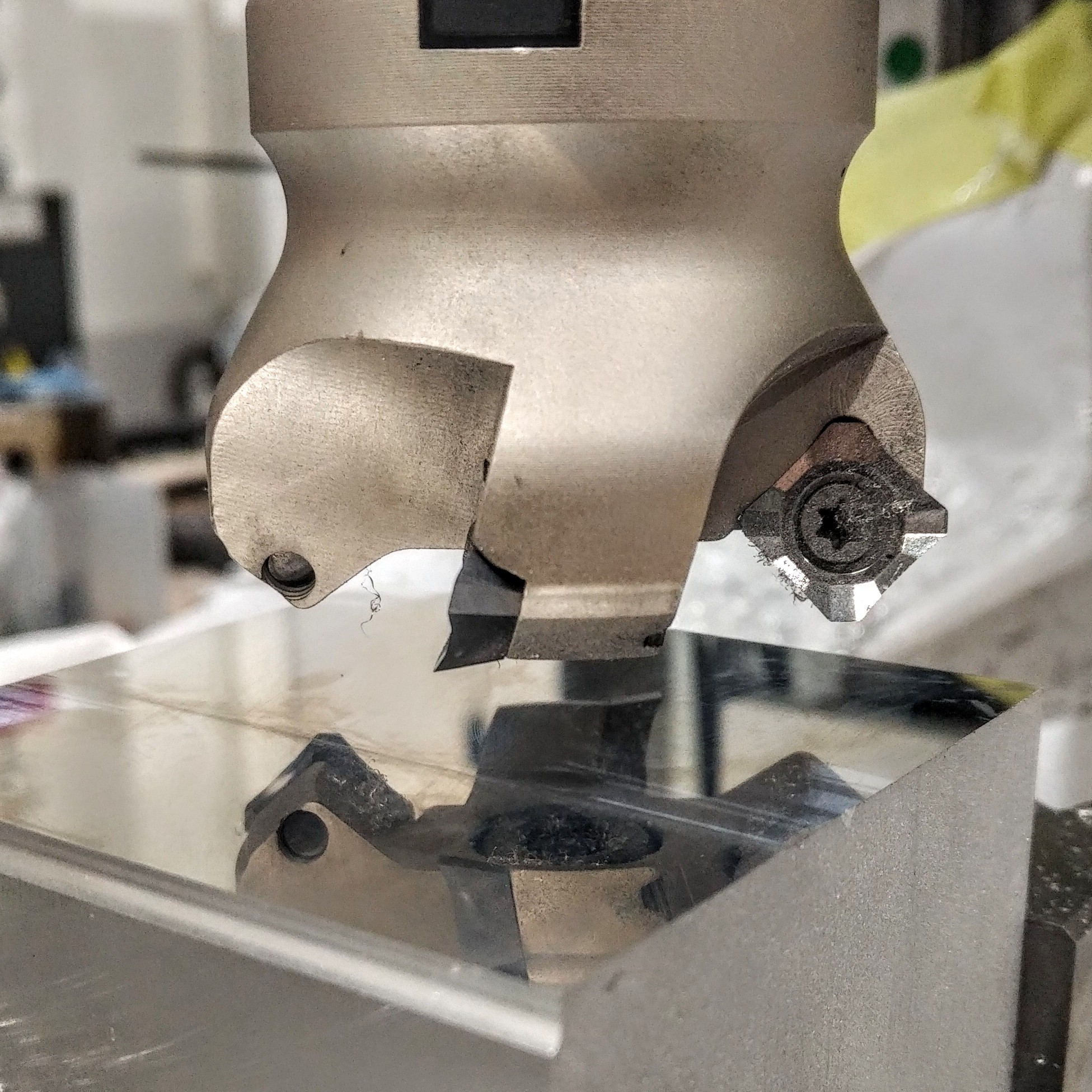

Не доделав ни защиты ни кабинет, собрав на скорую всю электронику, не удержался и проверил. После обкатки Шпинделя. К слову заняло почти весь световой день.
Фреза 8мм ap15 ae1.5 fz0.13, крутил 4000
https://www.youtube.com/watch?v=7wj57T70Nv0
После торцовки, плоскость прилипает к гранитной плите, попробую две отфрезеровать и притереть на сухо)

Sashalex24
Что за материал обрабатываете?
Re: Вертикальный обрабатывающий центр.
Добавлено: 01 июн 2019, 09:20
sashaK
Был тут на форуме спор - нужна ли шлифовка после фрезеровки для подготовки поверхности под установку направляющих. Как показывает результат работы Yarrr, все зависит от объективной ситуации в каждом конкретном сдучае -обшая точность станка, правильный человек за станком, верный подбор инструмента и режимов и еще возможно что-то. И в каких-то случаях такая фрезеровка вполне может заменить шлифовку.
P.s. получилась двоякое толкование. Хотел сказать, что полученное на станке качество обработанной поверхности вполне сравнимо со шлифовкой определённого кчества.
Добавлено: 01 июн 2019, 09:45
john1987887
sashaK писал(а):И в каких-то случаях такая фрезеровка вполне может заменить шлифовку.
Как бы у него все базы вышабрены, а потом еще и притерты. Малость темой ошиблись.
Добавлено: 01 июн 2019, 09:54
sashaK
Извиняюсь, что двояко написал. Имел ввиду, что результат из под этого станка (где позволяют габариты) возможно где- то использовать без шлифовки.
Добавлено: 01 июн 2019, 11:50
Mamont
Чистота поверхности это хорошо, но более важно геометрия. При шлифовке усилия на деталь меньше, точнее выдерживаются размеры
Добавлено: 01 июн 2019, 13:43
sashaK
Насколько я понял геометрия тоже получилсь достойная, раз прилипает к гранитной поверочной плите.
Добавлено: 01 июн 2019, 14:55
Mamont
Станок с упиленными направляющими ласточкин хвост, где образовалось седло, может дать плоскость небольших деталей, которые тоже смогут прилипать. Но на больших длинах кривизна повторит седловину станка. Без швабрения там никак
Добавлено: 01 июн 2019, 15:11
Yarrr
Mamont писал(а):Станок с упиленными направляющими ласточкин хвост, где образовалось седло, может дать плоскость небольших деталей, которые тоже смогут прилипать. Но на больших длинах кривизна повторит седловину станка. Без швабрения там никак
Не совсем, если Шпиндель стоит с перекосом, и фрезеруются "лунки", то какой бы маленькой не была отфрезерованая поверхность, чуда не будет. Не прилипнет. Прилипает не как кмд конечно, а как присоска
