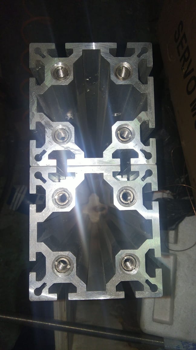

У СЗ профиль появился с утолщенной стенкой. М.б. кому интересно будет.
https://soberizavod.ru/catalog/alyumini ... h_tovarakh
MGG
Сообщения: 3403
Репутация: 1010
Re: Фрезерный по металлу 600х800
Сообщение MGG »
Утолщенная стенка выглядит вот так. 12кг на метр

Кварк
Сообщения: 295
Зарегистрирован: 11 мар 2019, 04:46
Репутация: 15
Откуда: Томск
Сообщение Кварк »
MGG писал(а): выглядит вот так.
Сколько там стенка? Где брал?

MGG
Сообщения: 3403
Репутация: 1010
Сообщение MGG »
6-7мм вроде. Вожу под заказ их

Кварк
Сообщения: 295
Репутация: 15
Откуда: Томск
Сообщение Кварк »
MGG писал(а):6-7мм вроде
По ссылке тоже 6.
То есть у тебя покупать можно? Какие есть? На фото 100х100?
MGG
Сообщения: 3403
Репутация: 1010
Сообщение MGG »
80*80 и 100*100. Режут в размер с припуском но кратно должно быть шести метрам. На фото сто на сто.
По ссылке победнее выглядит, и вес на метр на четверть меньше по описанию

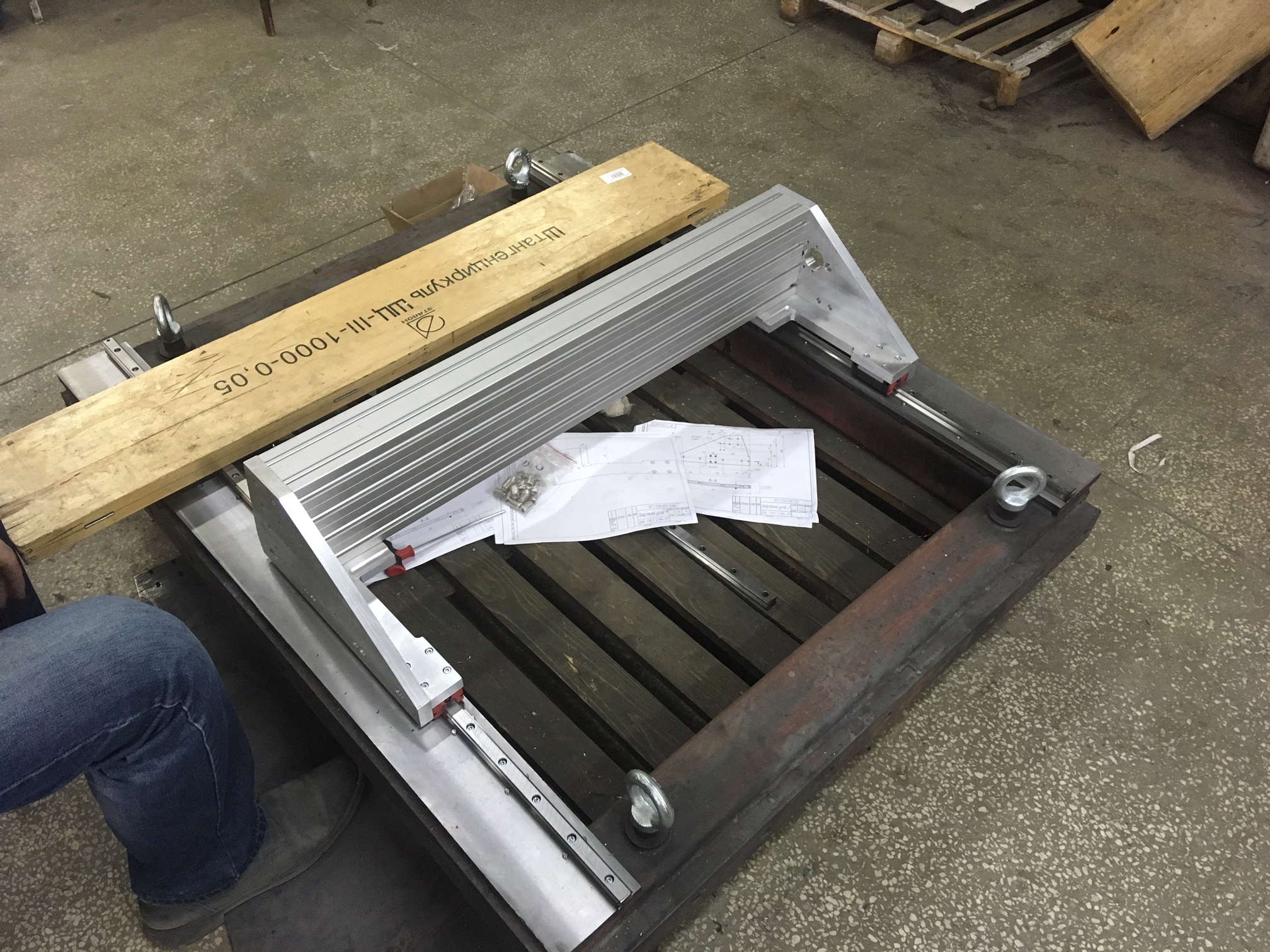

Кварк
Сообщения: 295
Репутация: 15
Откуда: Томск
Сообщение Кварк »
Читал тему shalek, но что-то из головы вылетело, чем он в итоге профиль заполнил? Портальный профиль он же тоже заполнял?

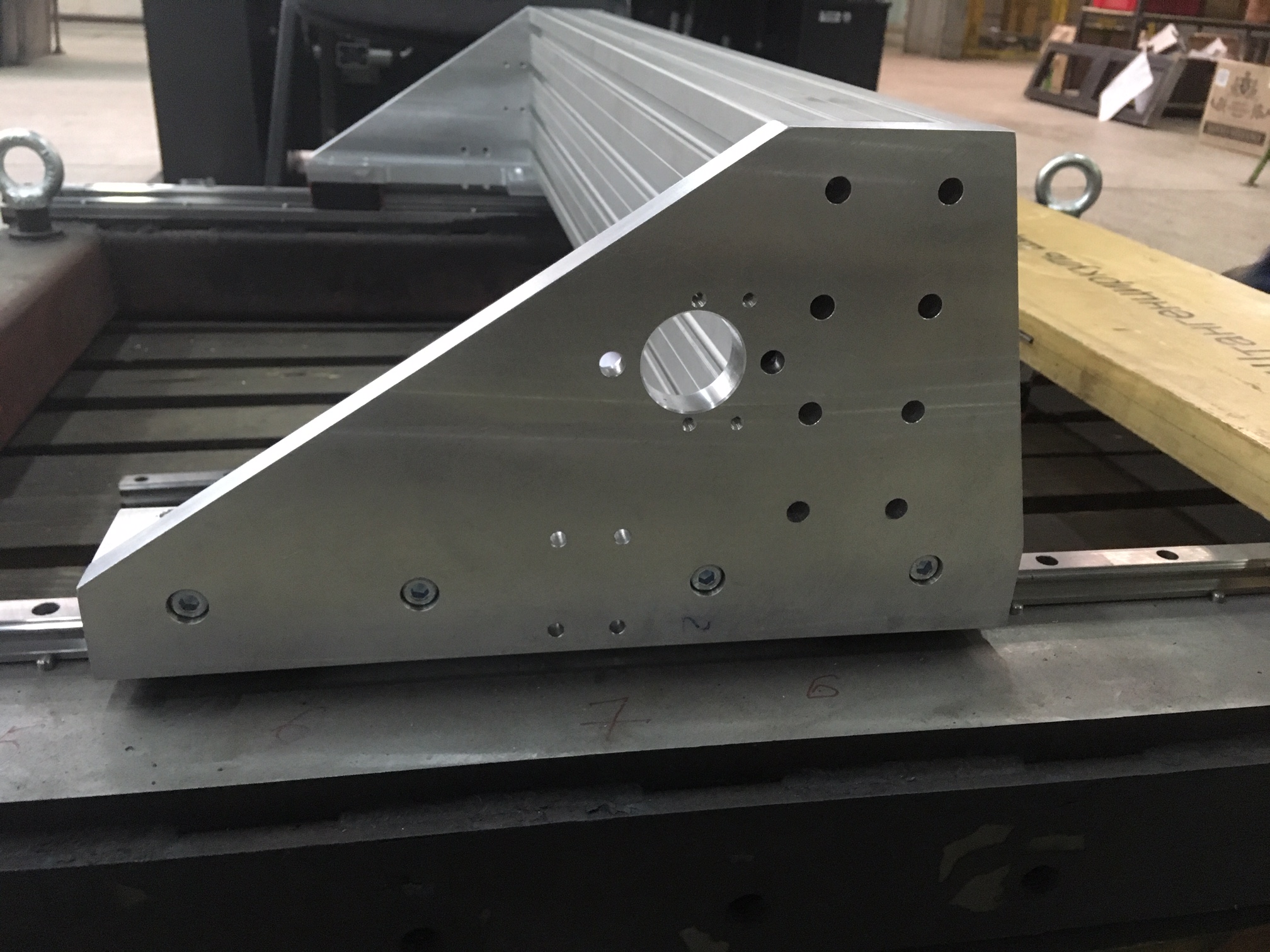

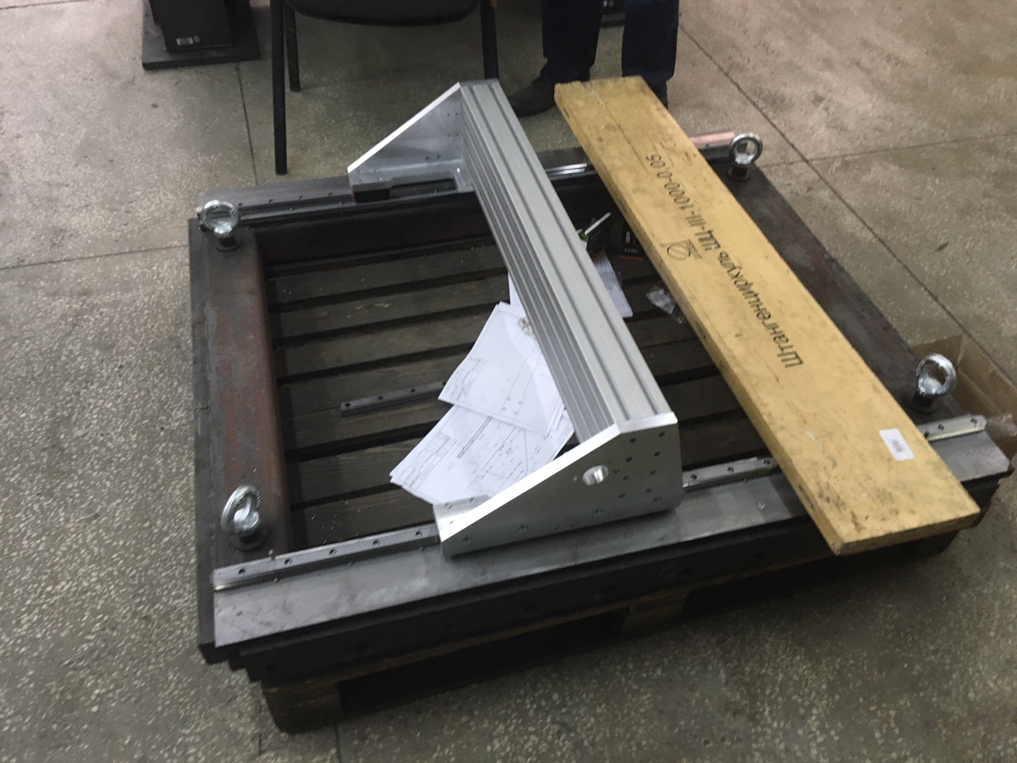

Кварк
Сообщения: 295
Репутация: 15
Откуда: Томск
Сообщение Кварк »
IMG_5098.JPG (2729 просмотров) <a class='original' href='./download/file.php?id=160808&mode=view' target=_blank>Загрузить оригинал (825.96 КБ)</a>
IMG_5097.JPG (2729 просмотров) <a class='original' href='./download/file.php?id=160807&mode=view' target=_blank>Загрузить оригинал (890.63 КБ)</a>
IMG_5096.JPG (2729 просмотров) <a class='original' href='./download/file.php?id=160806&mode=view' target=_blank>Загрузить оригинал (1.13 МБ)</a>
Пока вот так.
