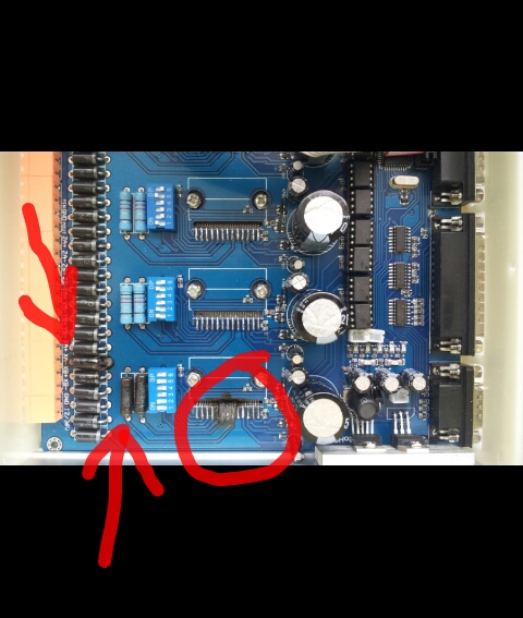

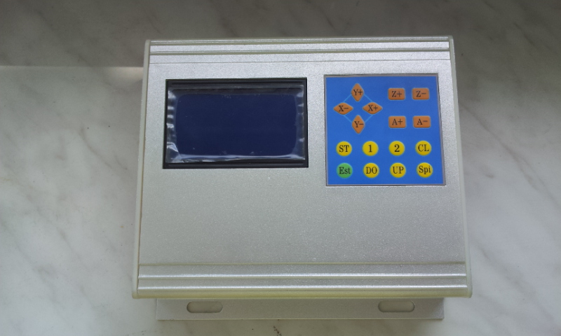

Нужна помощь!
Плата на ТВ6600 наименование HY-TB4DV-T. С дисплеем и возможностью ручного управления.
Проводил проверку оси Z (я собираю станок):все было нормально. При включенной плате выключил Mach и с самой платы вручную пустил ось Z. Пошел дым - выгорела ось Х.
Двигатель Z Nema34 stepper motor 85BYGH450B-004 6.5N-m(920oz-in) 113mm 3.5A , двигатели по х и у Nema 23 stepper motor 425oz-in,3A,2p были подключены. Питание 36 вольт 9А.
Сразу проверил на обрыв двигатели все ОК.
Возникает два вопроса:
1.С чем связано выгорание оси Х
2 Где приобрести комплектующие? Я так понял выгорела микруха два резистора и я не знаю на выходе видимо два диода.
В маркировке я не очень разбираюсь.
Живу в Новороссийске и с радиодеталями у нас швах. Два дня искал потенциометр на 10Ком.
Повреждения.jpg (8220 просмотров) <a class='original' href='./download/file.php?id=17076&mode=view' target=_blank>Загрузить оригинал (157.23 КБ)</a>
ТВ6600.jpg (8220 просмотров) <a class='original' href='./download/file.php?id=17077&mode=view' target=_blank>Загрузить оригинал (189.62 КБ)</a>

konstantinshr, Нужно было создать отдельную тему с подходящим названием.
То что сгорела силовая часть никак не связано ручным управлением или от Mach3.
Причина, скорее всего в некачественном подключении.
Или произошел кратковременный обрыв в подключении одной из обмоток мотора в то время, когда драйвер был включен, или наоборот - КЗ.
Еще замечу, что для такого драйвера/контроллера 3,5 A и 36 В - это много. Хотя производитель и считает это допустимым.
Могло сгореть при резком торможении мотора, т.к. в этот момент мотор вырабатывает электроэнергию и из за этого возрастает напряжение питания.
А т.к. предельно допустимое 40 В - то могло и из за этого сгореть.
У меня есть убитая плата, на которой уцелела одна микросхема, и диоды с резисторами - тоже остались.
Могу выпаять и отправить, но не уверен, что это поможет.
А нужны все 4 оси? может быть и трех хватит?

У меня микросхема ТВ6600. На нее производитель гарантирует 48 Вольт и ток на моторы 4.5А. У вас такая?
Пробовал Включить другие три оси но сгоревшая ось продолжает дымиться - видимо еще не все выгорело. А может еще что то догорает?.
