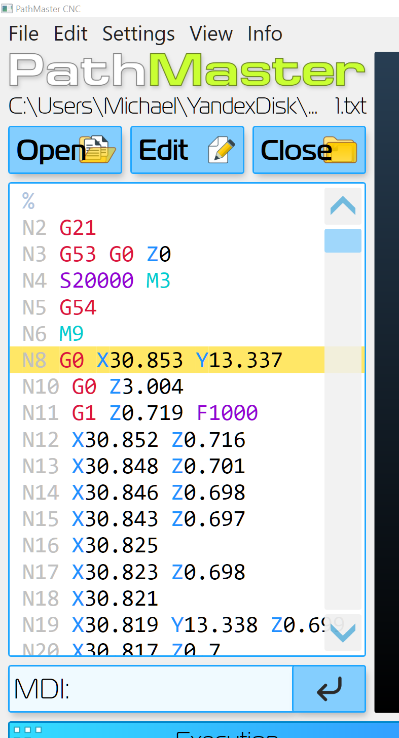

Re: PathMaster — разработка ЧПУ системы
Сделал нехитрую подсветку синтаксиса.
Может быть стоит что-то изменить, или, может быть у кого-то будет некорректно работать.
:attention: Проверьте, кому не сложно.
Прокрутка текста УП "подтупливает", но, вроде бы, это не важно.

michael-yurov писал(а):Сделал нехитрую подсветку синтаксиса.
У меня нормально работает ;-)

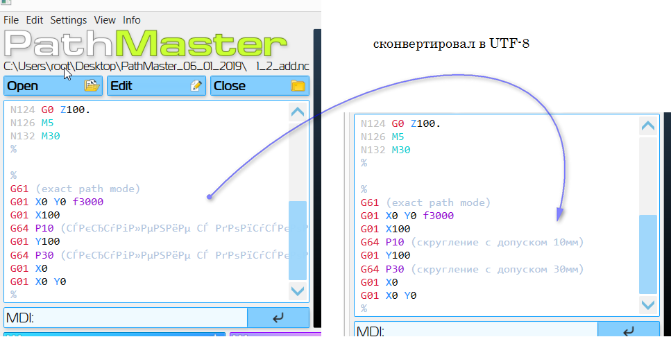

В приложенном файле с G-кодом у файла кодировку желательно UTF-8 поставить:
2019-01-07_003831.png (2747 просмотров) <a class='original' href='./download/file.php?id=153828&mode=view' target=_blank>Загрузить оригинал (65.06 КБ)</a>
selenur писал(а):В приложенном файле с G-кодом у файла кодировку желательно UTF-8 поставить:
Попробовал сохранить блокнотом как ANSI, UTF8, UniCode — все открылись и русский текст корректно отображается. А с этим файлом не пойму, что не так. Его и FAR некорректно читает.

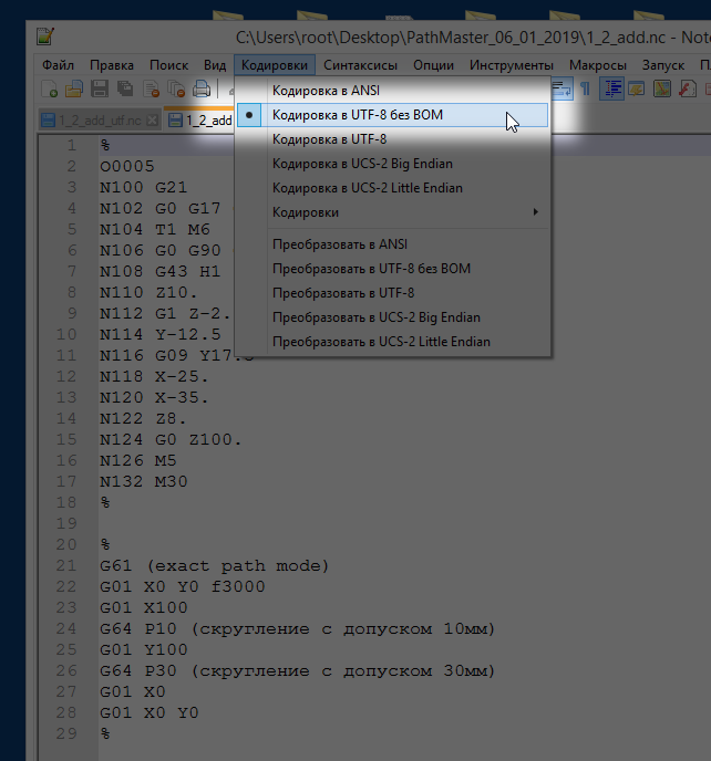

А вот в чем хитрость:
2019-01-07_005751.png (2737 просмотров) <a class='original' href='./download/file.php?id=153839&mode=view' target=_blank>Загрузить оригинал (63.67 КБ)</a>
selenur писал(а):А вот в чем хитрость:
Если отдать приоритет UTF-8, и заставить определять кодировку по первым служебным, тогда ANSI некорректно читает...
Узнать бы кто (какая программа) русские буквы в файлы без указания кодировки записывает...

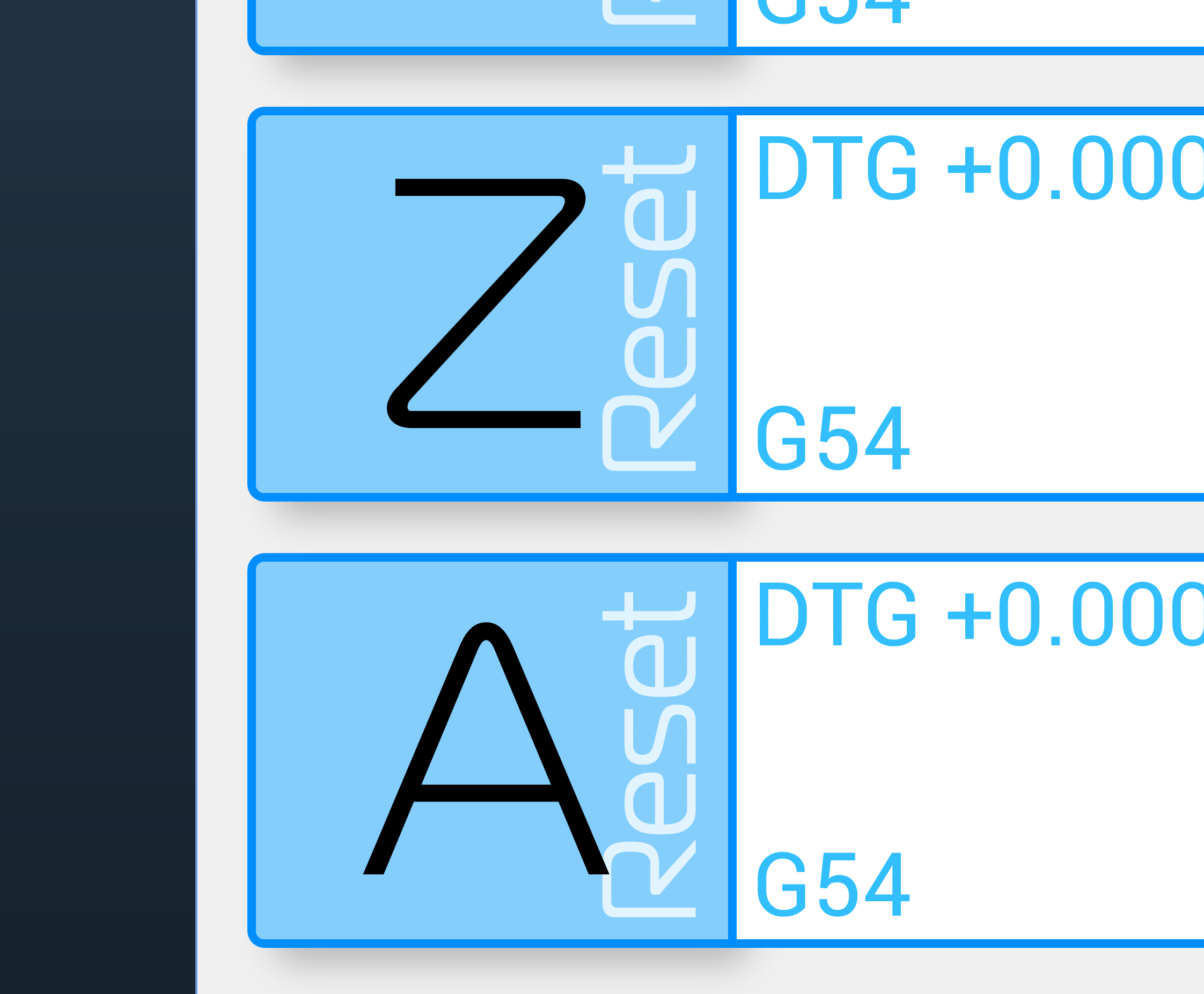

Даже, если закрыть глаза на то, что я не смогу сделать нужные по оформлению кнопки, и выглядеть они будут по разному в зависимости от используемой ОС, все равно, наверняка эти кнопки не будут корректно масштабироваться для разных DPI и разных размеров интерфейса.
Т.е. если я растяну кнопку по горизонтали — какого размера станет шрифт на ней? А если по вертикали? А если надпись на кнопке не горизонтальная? Сильно сомневаюсь, что GtkButton все это учитывает.

michael-yurov писал(а):Т.е. если я растяну кнопку по горизонтали — какого размера станет шрифт на ней? А если по вертикали? А если надпись на кнопке не горизонтальная? Сильно сомневаюсь, что GtkButton все это учитывает.
Во первых шрифты надо масштабировать надо так, чтобы сохранялись пропорции глифов (начертание). А во вторых мож сначала попробуешь? :)

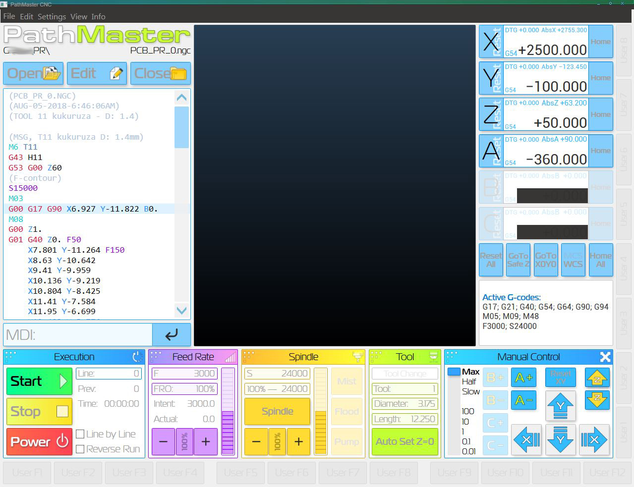

michael-yurov писал(а): Проверьте, кому не сложно.
Очень приятно выглядит, замечаний нет :good:
pm.JPG (2681 просмотр) <a class='original' href='./download/file.php?id=153856&mode=view' target=_blank>Загрузить оригинал (370.64 КБ)</a>
verser писал(а):Очень приятно выглядит, замечаний нет
Ой, блин, с цветами безобразие (черный не черный, и координаты В,С серым закрасились). Где-то подтянулись системные цвета... Исправлю.
UPD: Вроде бы основное поправил. На счет строки меню не уверен.
