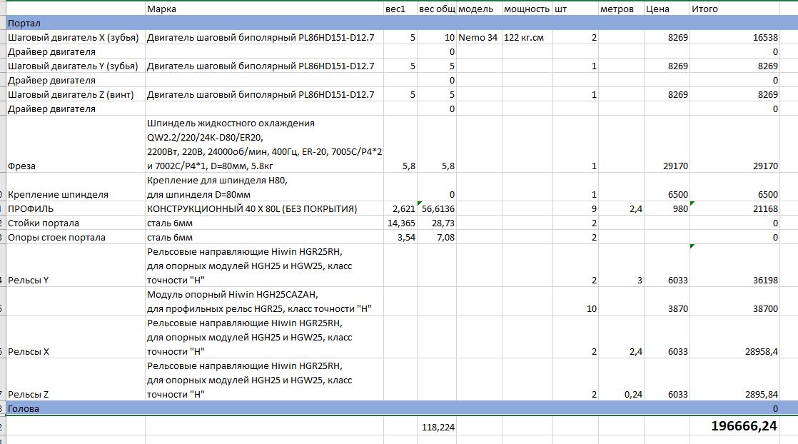

Начал выбирать двигатели фрезу и рельсы, потомучто считаю общий вес портала, который нужен для подбора шаговых двигателей.

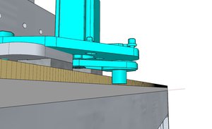

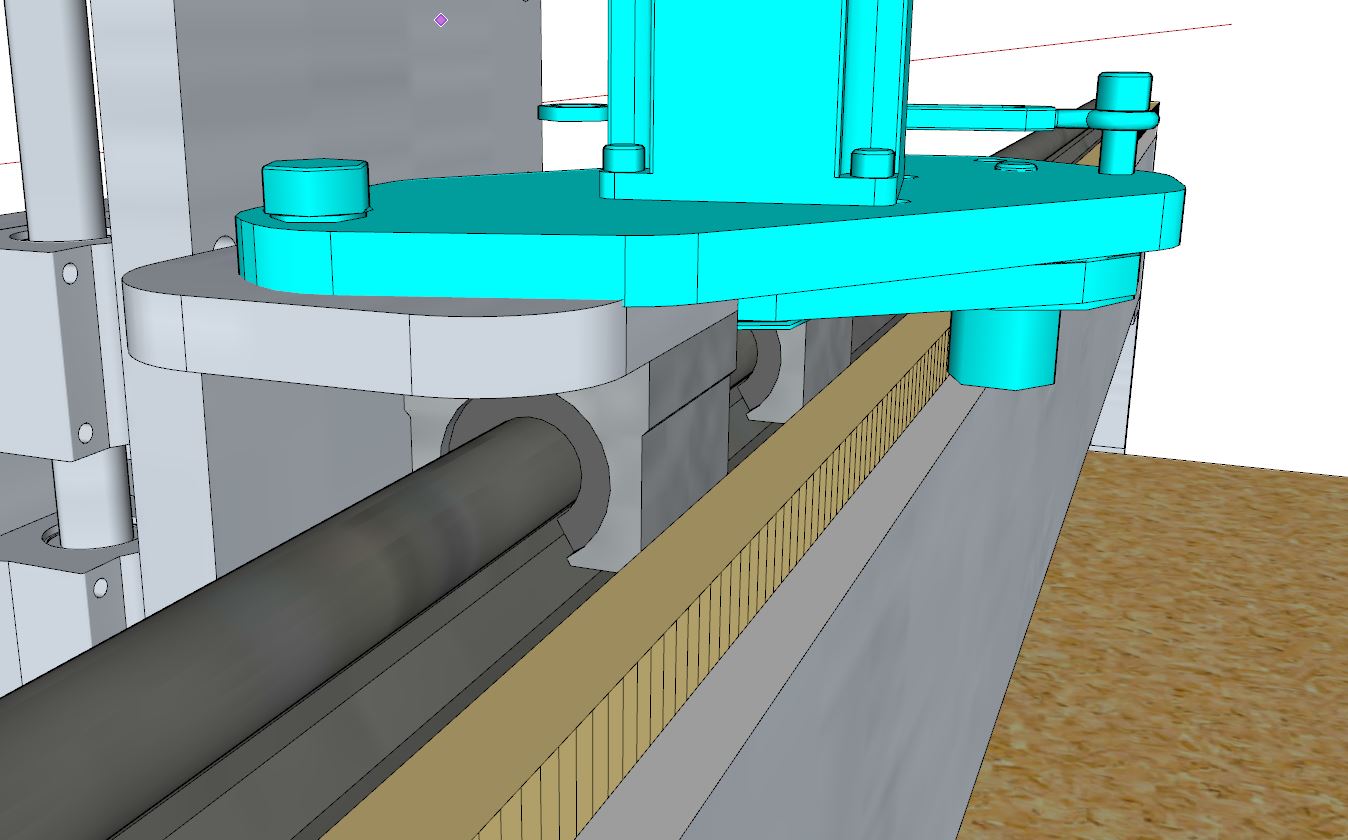

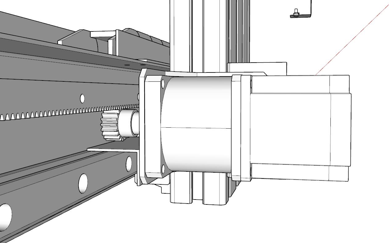

Спасибо. Мне тут сказали, что лучше двигатель не на напрямую с зубьями соединить а через ременный привод, так будет гаситься сила инерции, когда двигатель остановился, а портал еще движется.
Также еще вопрос, если двигатели стоят по обе стороны портала, как решается вопрос их синхронной работы, ведь один может проскакивать, или это не критично и все вопросы драйвер решает?
Такой вот вариант двигателя через ремень получается
Двигатель.JPG (3183 просмотра) <a class='original' href='./download/file.php?id=150721&mode=view' target=_blank>Загрузить оригинал (116.67 КБ)</a>
Двигатель3.JPG (3180 просмотров) <a class='original' href='./download/file.php?id=150723&mode=view' target=_blank>Загрузить оригинал (89.16 КБ)</a>
Изначально же думал о таком
Двигатель2.JPG (3180 просмотров) <a class='original' href='./download/file.php?id=150722&mode=view' target=_blank>Загрузить оригинал (87.61 КБ)</a>
MGG писал(а):бюджет уже в 5 раз поднялся ?
бюджет, да вырос. но в общем цель уложиться в 200. Пока на 200 идет комплектующих, но это с первого попавшегося сайта, цены в лоб, хотя еще не все комплектующие, но в основном.
бюджет.JPG (3187 просмотров) <a class='original' href='./download/file.php?id=150720&mode=view' target=_blank>Загрузить оригинал (137.78 КБ)</a>

alexland писал(а):как решается вопрос их синхронной работы, ведь один может проскакивать, или это не критично и все вопросы драйвер решает?
никак не рашается, они работают синхронно. Если пропускает шаги, то не важно один или два двигателя - станок не работает. То есть пропусков априори не должно быть никогда
25ые в принципе вам не особо нужны, вполне 20х должно хватить. хотя разница в цене не сильно большая.
alexland писал(а): так будет гаситься сила инерции, когда двигатель остановился, а портал еще движется.
не так всё работает - портал тормозит двигатель. то есть в начале движения вектор ускорения направлен вперед, а в конце пути назад. То есть именно двигатель прилагает силу чтобы остановить его. И чем более жесткая связь двигателя с рейкой, тем лучше. но редуктор нужен обязательно. т.к. вам нужно осуществить прижим колеса к рейке, а двигатель не может нести такие нагрузки на валу, его подшипники не рассчитаны на это. ну и редукция возможно нужна, это уже считать нужно сколько.

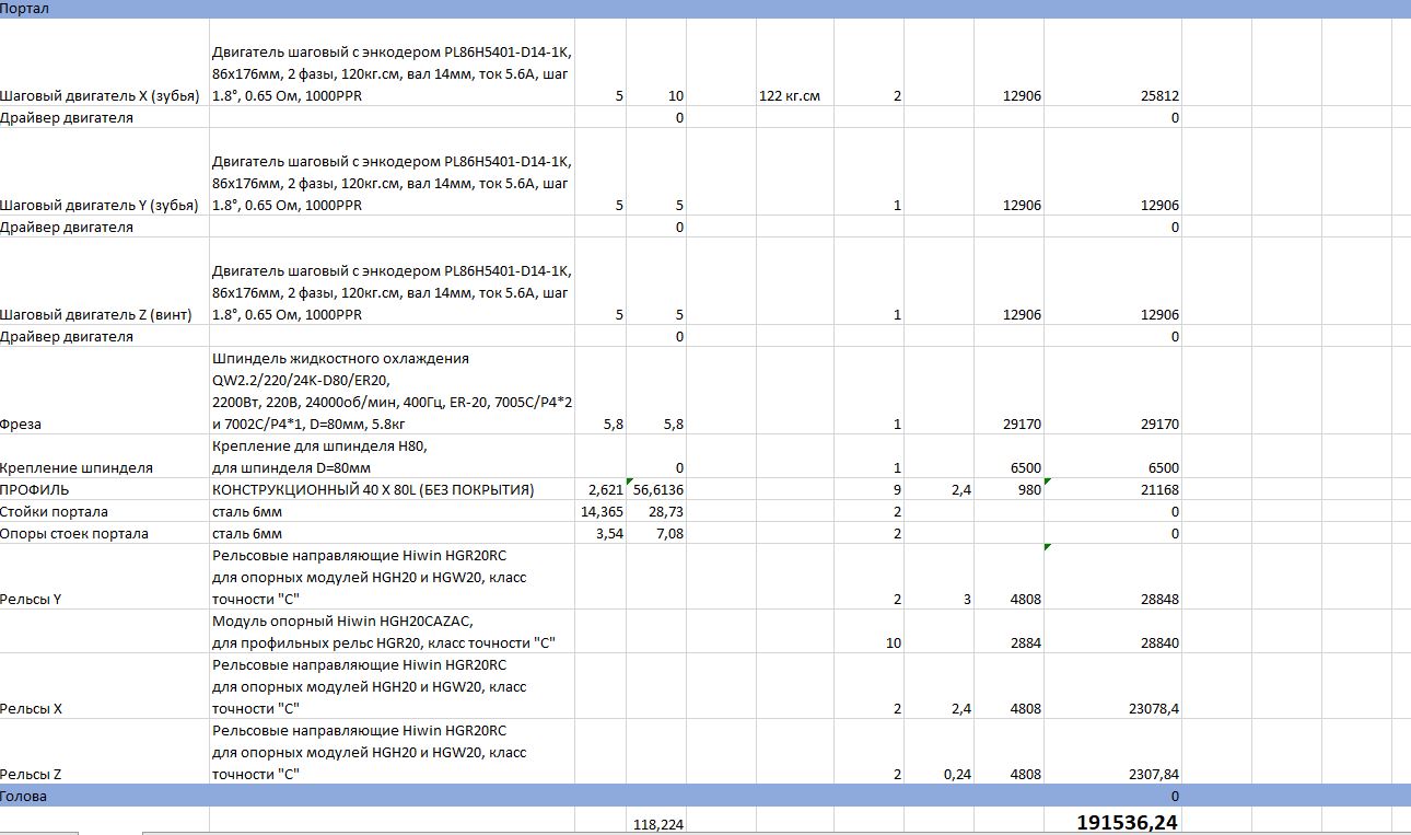

Лучше Н на С поменять

MGG писал(а):Лучше Н на С поменять
Поменял, да спасибо, так намного дешевле
Добавил двигатели с энкодером

Тут вопрос не только цены, но и допуски на установку
