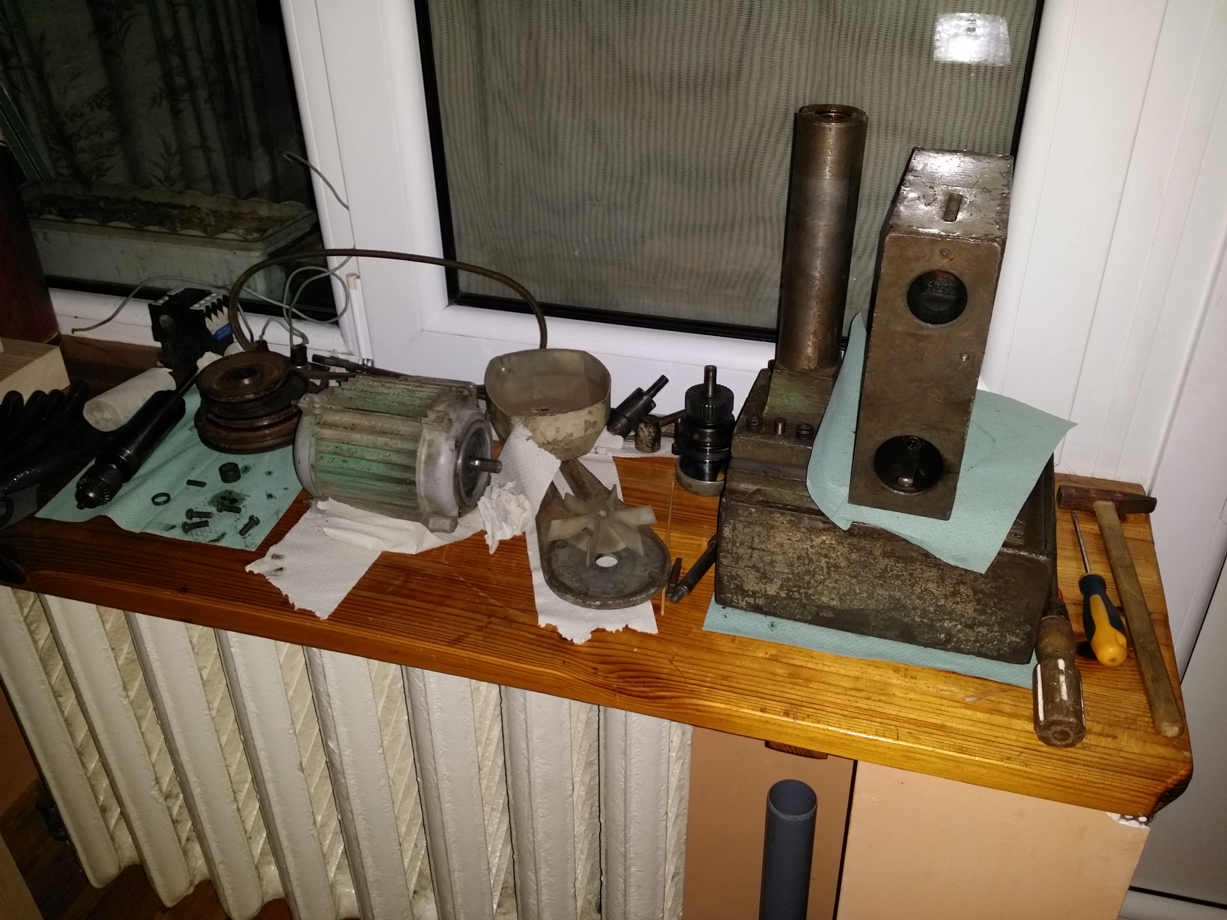

20190102_172558.jpg (3730 просмотров) <a class='original' href='./download/file.php?id=153609&mode=view' target=_blank>Загрузить оригинал (3.33 МБ)</a>
Пытался в ручную, но только сверла поломал...
Мне кажется что кто-то на розжим растачивал. Так как при полном затяге патрона, возле улитки кулачки раньше соприкасаются чем снаружи на прямых кулачках.

xenon-alien писал(а):Кулачки как бы пронумерованные. Так что менять местами смысла мало... Может попробую...
ну зачастую в таком состоянии они бывают пронумерованными 4 разными людьми :)
А как связанны сверлилка и расточка кулачков ?
Вообще то их растачивают прямо на токарном , расточным резцом. но требовать от такого патрона точности больше 2 десяток я бы не стал - да и не нужно это.

Maxekb77 писал(а):ну зачастую в таком состоянии они бывают пронумерованными 4 разными людьми
По зубьям тоже видно, какой кулачок какой.
Maxekb77 писал(а):А как связанны сверлилка и расточка кулачков ?
Если не знаешь, то посмотри видео, как правильно растачивать кулачки таким методом.
https://www.youtube.com/watch?v=DE8Ftw6U1C4

Maxekb77 писал(а):Ну так бы и сказал что кулачки сверлить собрался
можно самим токарным))) смещать по одному кулачку на зуб-два и сверлить ЗБ

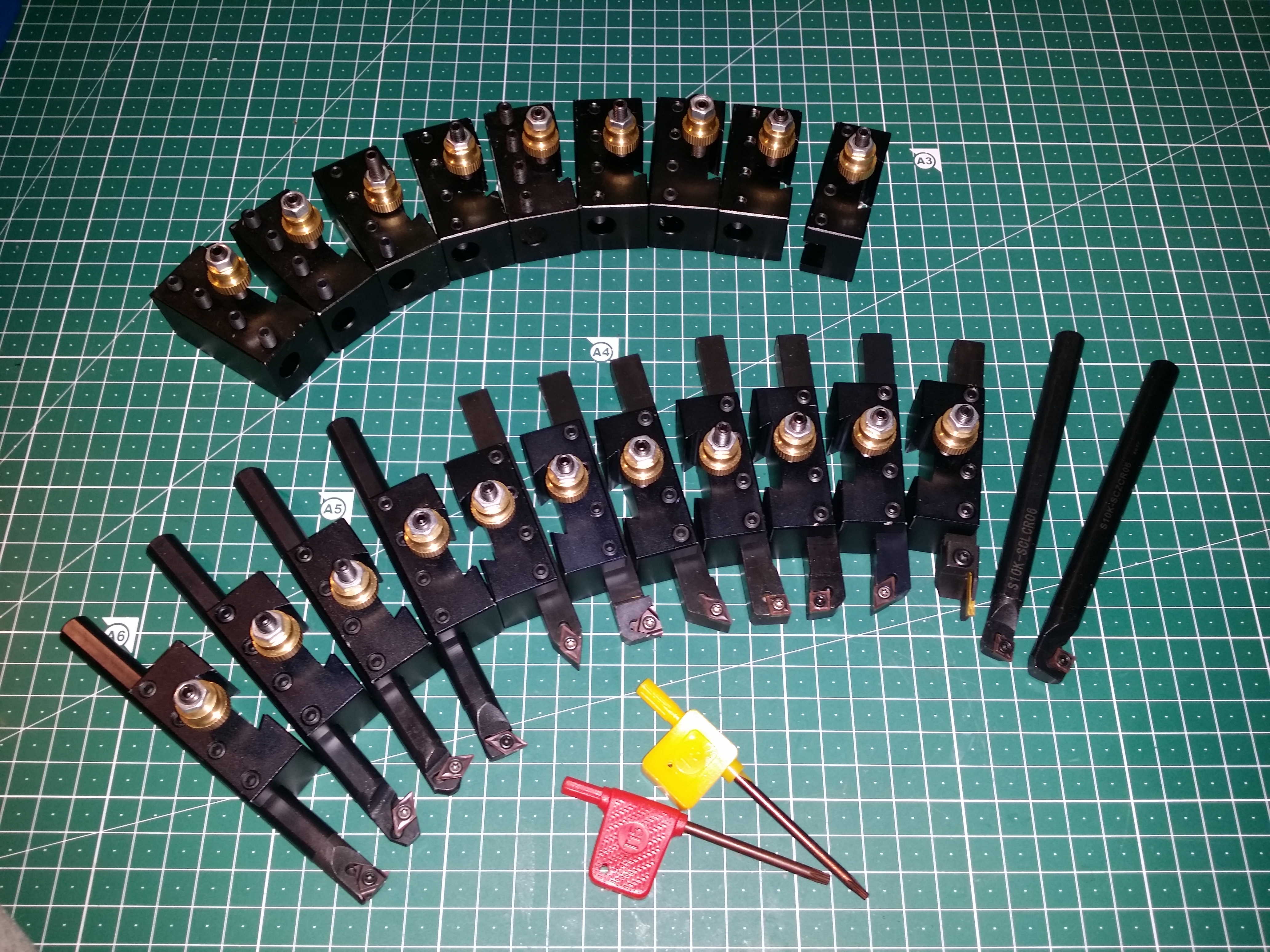

Пополняется набор резцов.
Остается рассверлить отверстия под круглые державки. А то они на 3/8" (9.525мм) а нужно 10 мм...
20190103_192017.jpg (3570 просмотров) <a class='original' href='./download/file.php?id=153675&mode=view' target=_blank>Загрузить оригинал (4.24 МБ)</a>

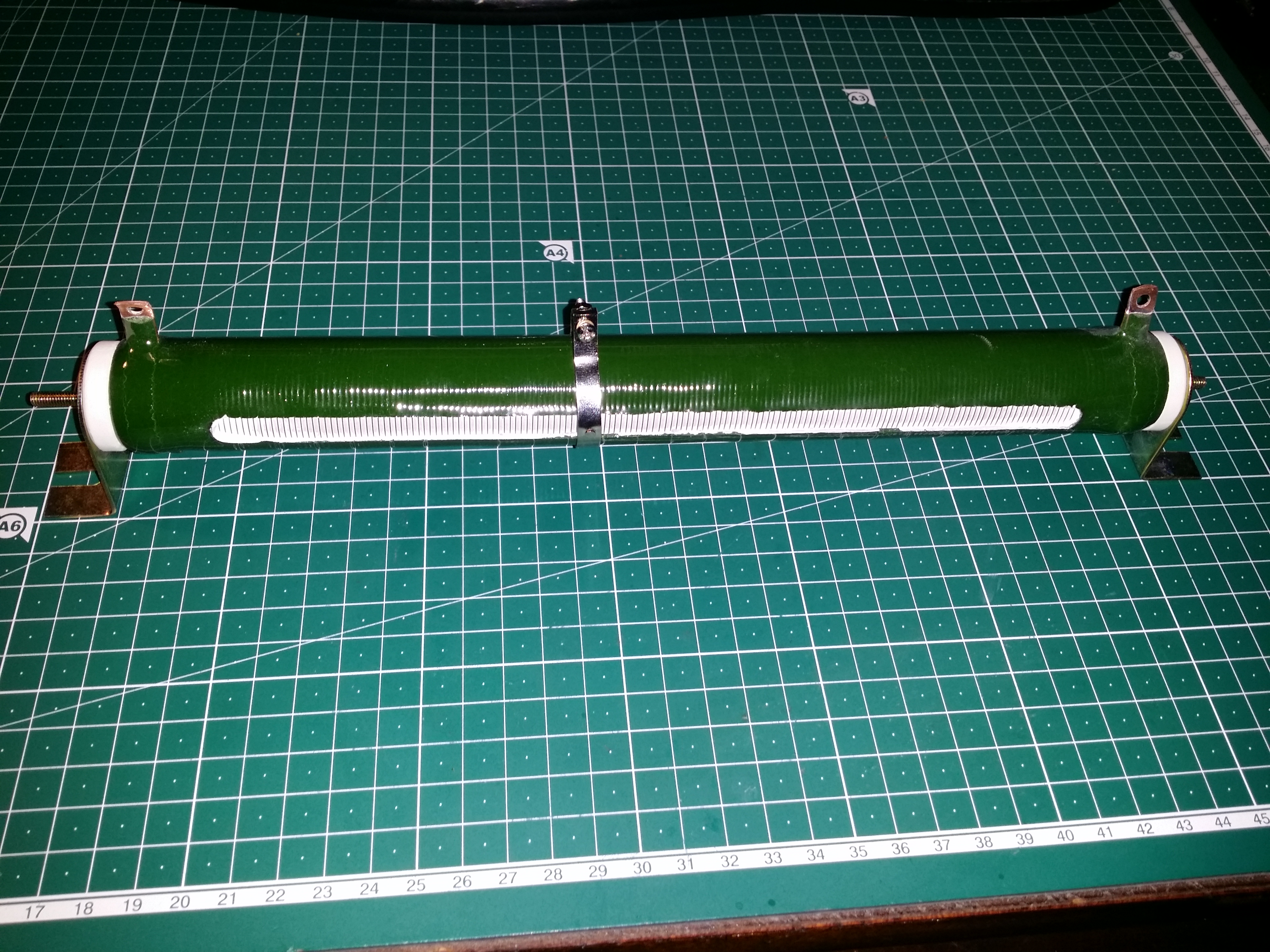

Прибыл в качестве тормозного резистора такой китайский переменный резистор - Ceramic Tubular Rheostat Variable Resistor 100 Ohm 200 Watts
20190117_180048.jpg (3425 просмотров) <a class='original' href='./download/file.php?id=154774&mode=view' target=_blank>Загрузить оригинал (3.97 МБ)</a>
