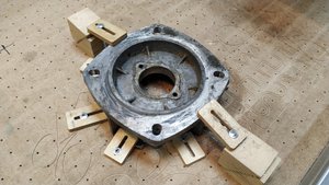

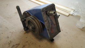

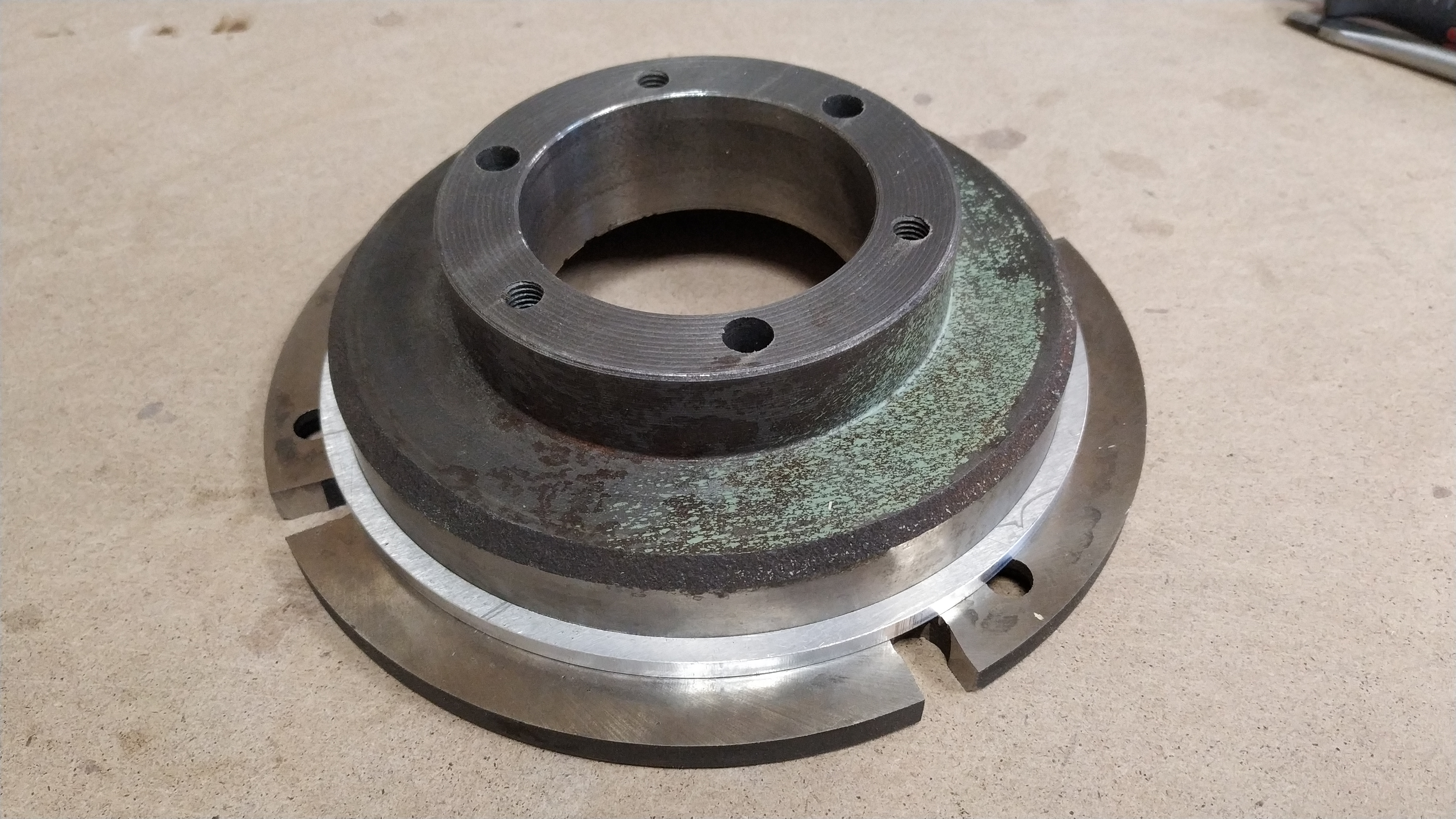

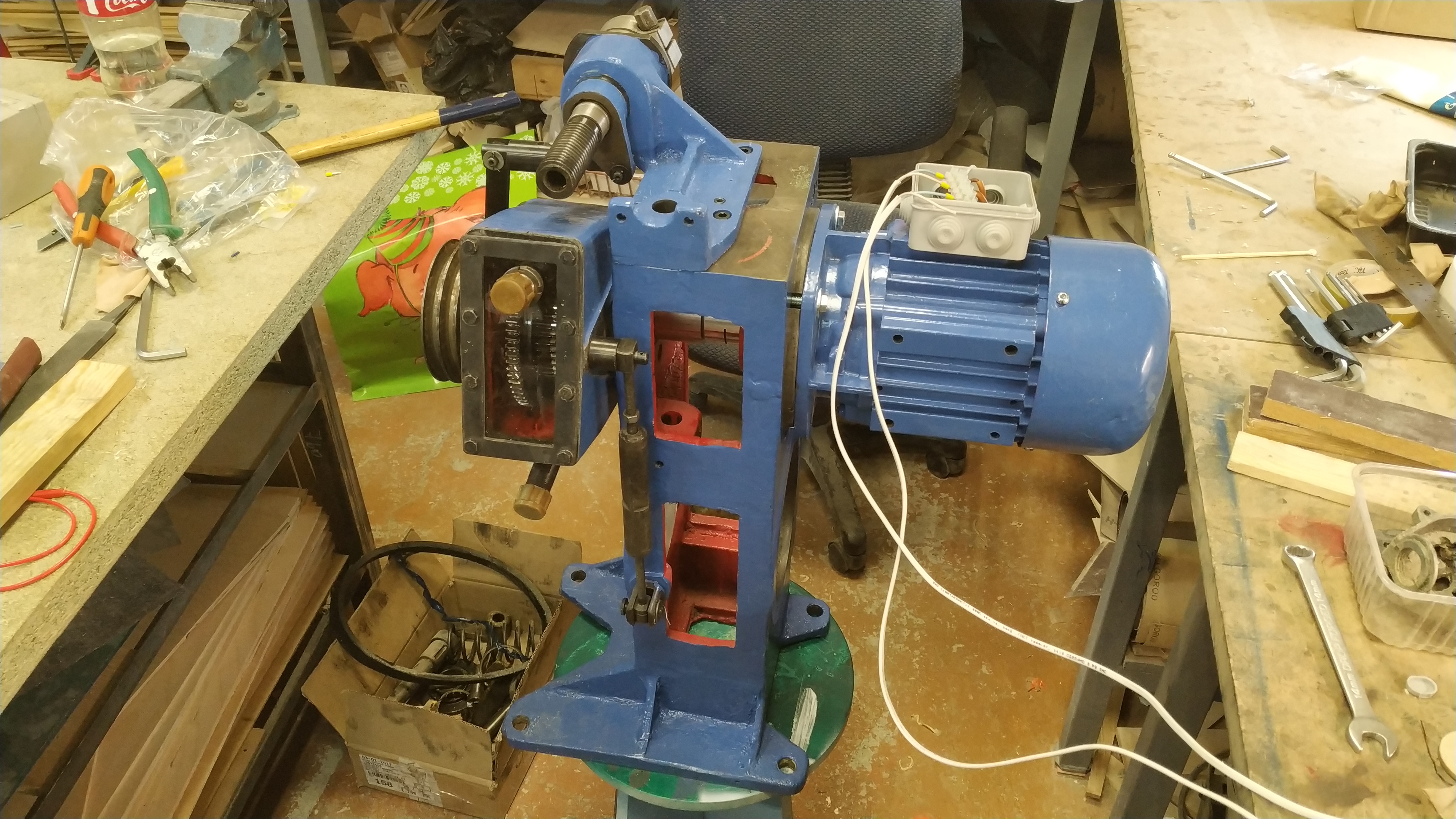

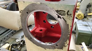

rage писал(а):Сегодня разобрал вариатор. Почему то был уверен, что посадочные отверстия одинаковые, что на на фланце двигателя, что на опорных фланцах тарелок.
Хотел просто перекинуть фланец с двигателем на верх, подрезать вал верхней чашки и соединить с двигателем через муфту, сохранив коробку. При этом ничего не пришлось бы городить с крепежом мотора. Все встало бы на шатаные места.

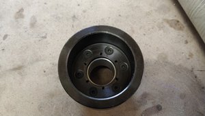

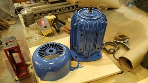

Отмыл вариатор и все детальки. Было подозрение, что в моторе вода, так как вал мотора приржавел к валу чашки и от туда буквально вылилась вода (между фланцем и двигателем).
Пришлось разбирать двигатель. К счастью воды внутри не обнаружено. зато промыл подшипники. Передний подшипник провернут в посадочном отверстии. Люфта рукой не ощущается но визуально видно.
Пока не решил, что с этим делать. Собрал как есть.

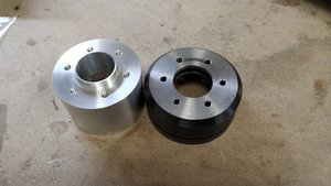

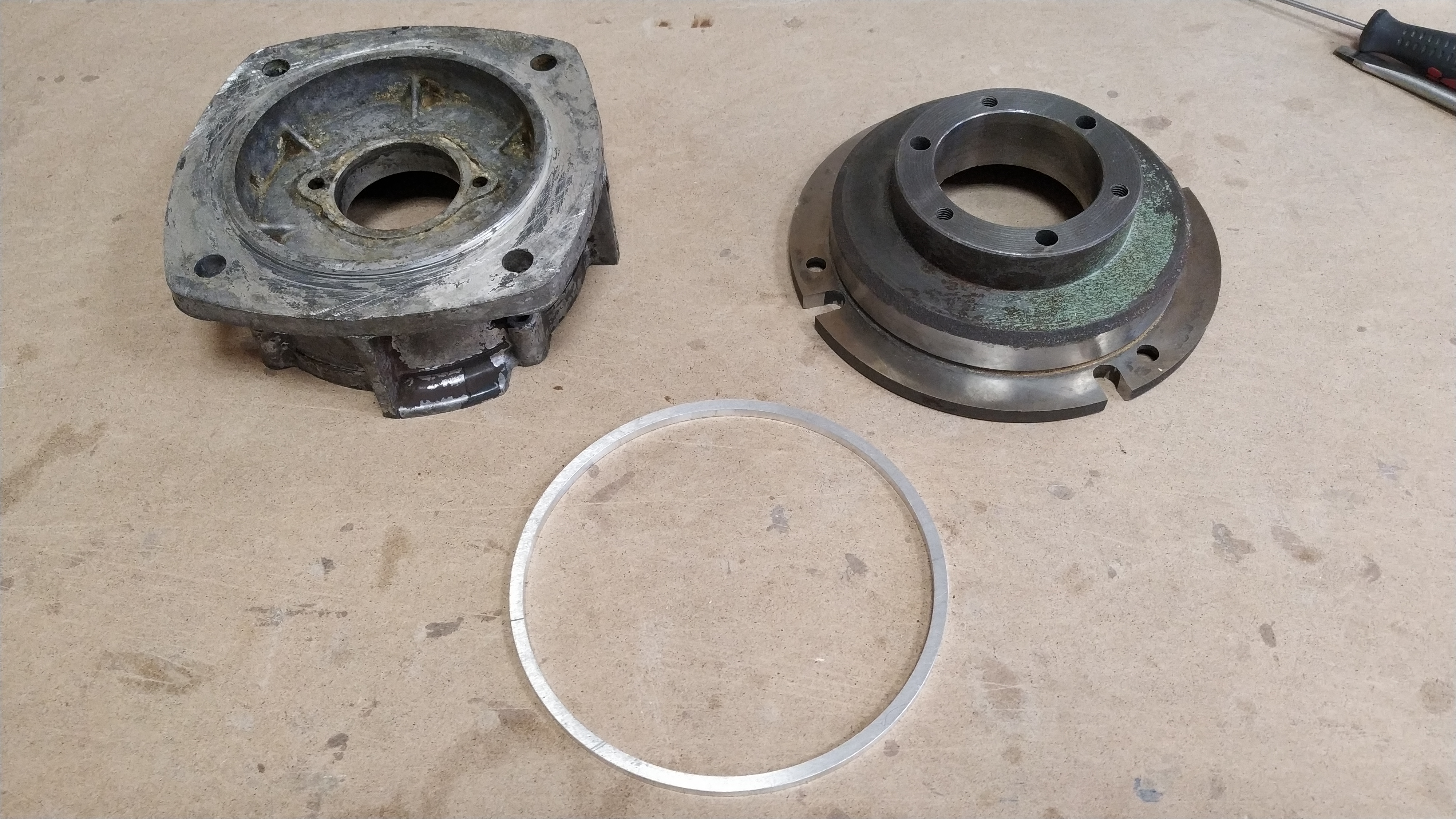

Решил использовать родной фланец. Выпилил проставочное колечко из Д16Т.
2019-03-03 20.26.51.jpg (6817 просмотров) <a class='original' href='./download/file.php?id=158311&mode=view' target=_blank>Загрузить оригинал (4.3 МБ)</a>
2019-03-03 20.27.02.jpg (6817 просмотров) <a class='original' href='./download/file.php?id=158310&mode=view' target=_blank>Загрузить оригинал (4.12 МБ)</a>
2019-03-03 20.27.38.jpg (6817 просмотров) <a class='original' href='./download/file.php?id=158309&mode=view' target=_blank>Загрузить оригинал (3.05 МБ)</a>

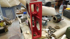

"разбил" крепежные отверстия во фланце двигателя на фрезере.
2019-03-03 21.03.56.jpg (6817 просмотров) <a class='original' href='./download/file.php?id=158308&mode=view' target=_blank>Загрузить оригинал (3.78 МБ)</a>

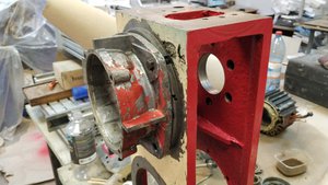

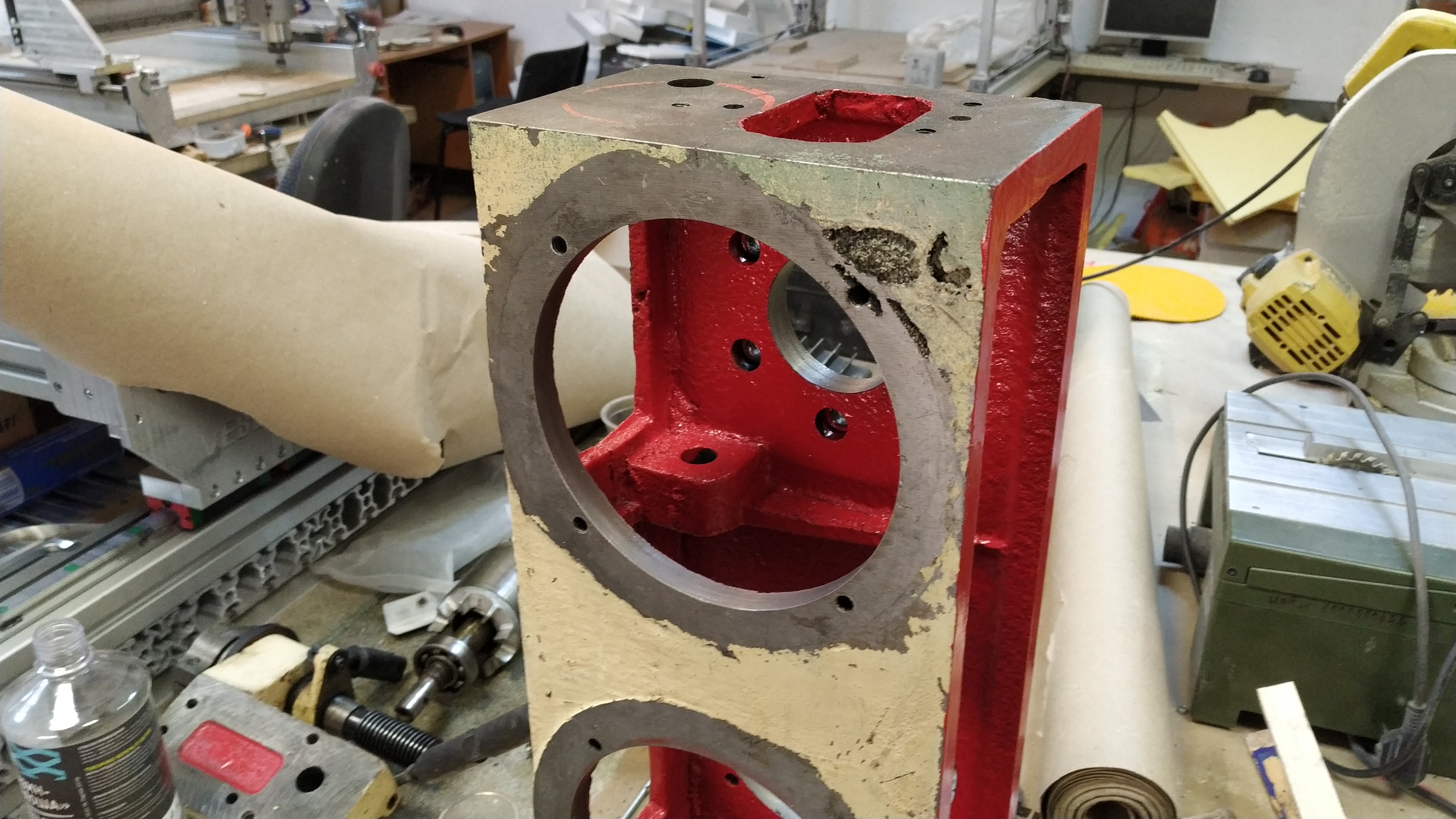

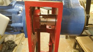

Корпус вариатора покрасил пока внутри. Снаружи буду красить в сборе с коробкой и двигателем.
2019-03-03 20.26.37.jpg (6817 просмотров) <a class='original' href='./download/file.php?id=158313&mode=view' target=_blank>Загрузить оригинал (4.12 МБ)</a>
2019-03-03 20.26.43.jpg (6817 просмотров) <a class='original' href='./download/file.php?id=158312&mode=view' target=_blank>Загрузить оригинал (3.85 МБ)</a>
Посадка с кольцом как слива в жо.. с легким натягом.
2019-03-03 21.11.22.jpg (6817 просмотров) <a class='original' href='./download/file.php?id=158307&mode=view' target=_blank>Загрузить оригинал (2.95 МБ)</a>

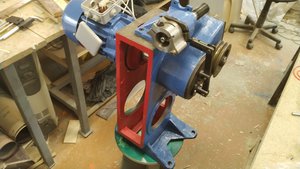

Собрал и покрасил мотор.
2019-03-03 22.34.53.jpg (6817 просмотров) <a class='original' href='./download/file.php?id=158306&mode=view' target=_blank>Загрузить оригинал (3.62 МБ)</a>

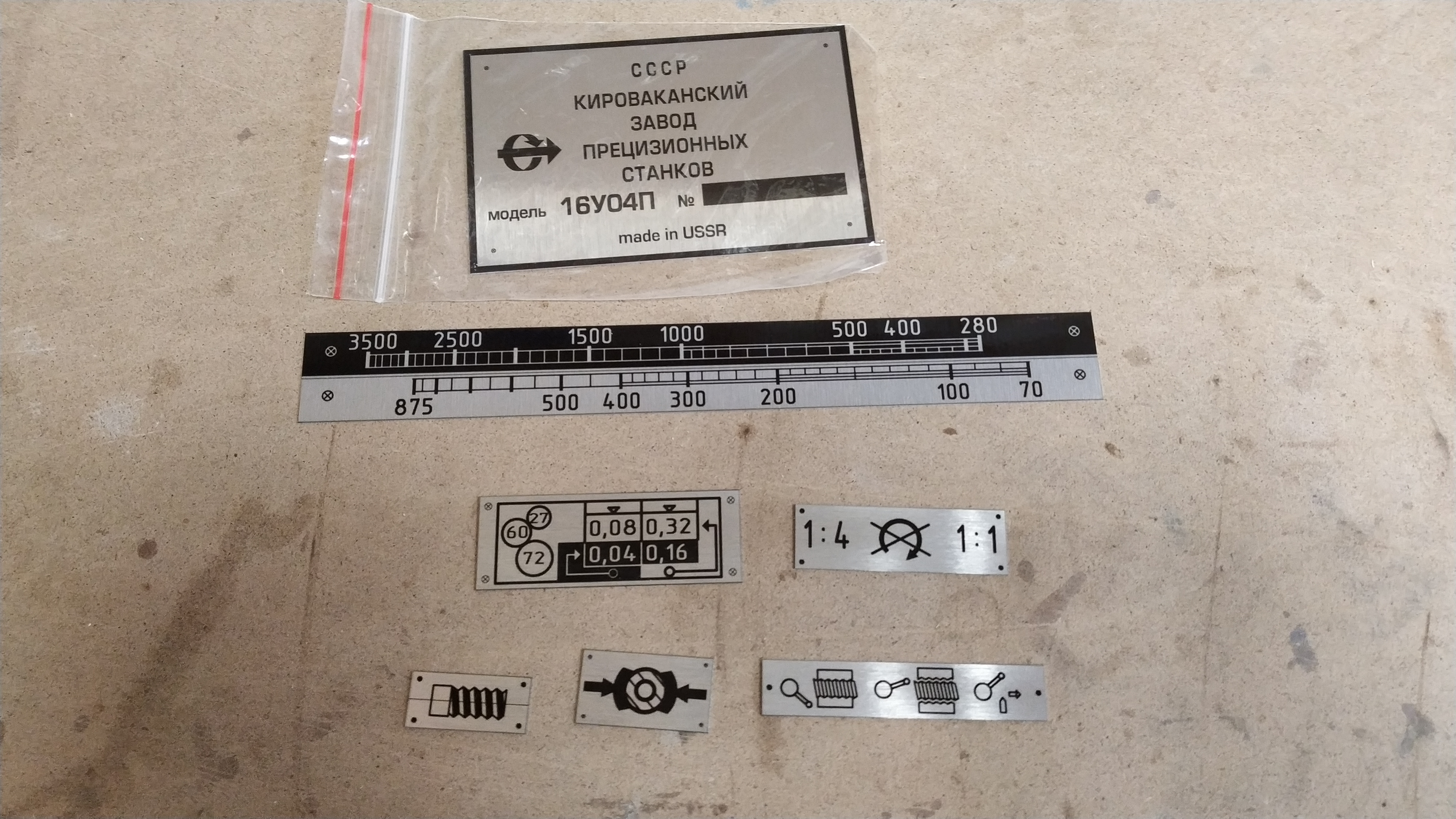

Забрал новые шильдики с печати. Вполне годно получилось.
2019-03-05 20.41.09.jpg (6752 просмотра) <a class='original' href='./download/file.php?id=158465&mode=view' target=_blank>Загрузить оригинал (4.07 МБ)</a>

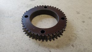

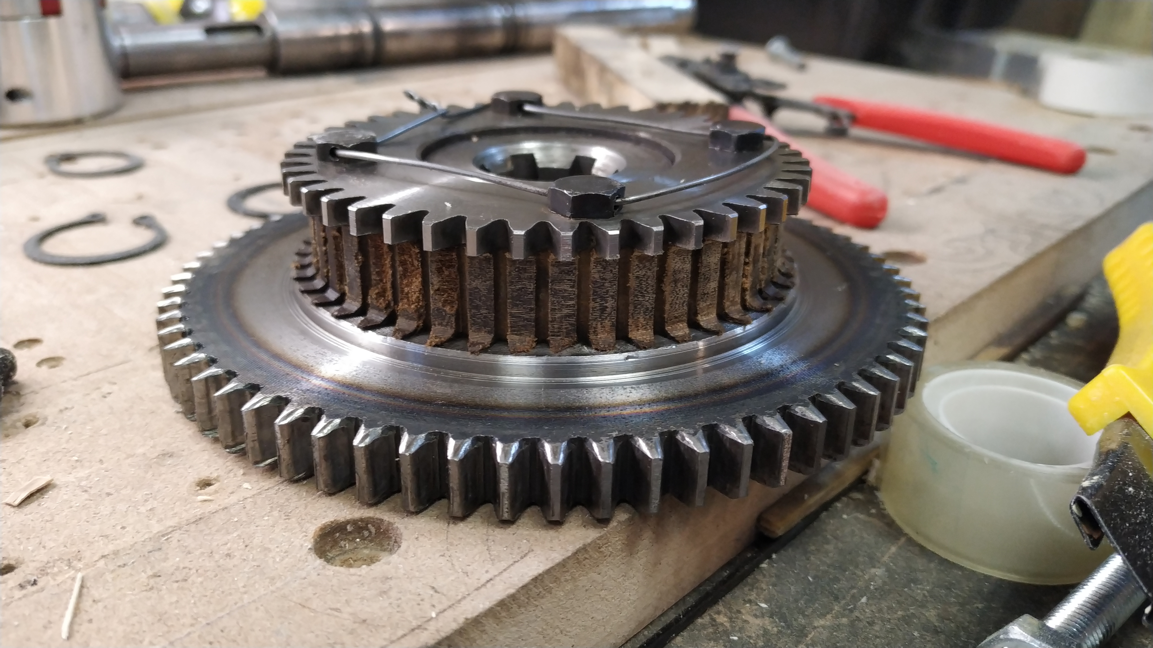

Разобрал коробку, та, что на вариаторе.
Перед тем как разобрал обратил внимание, что в одном из двух положений перебора, вал не цепляет. Просто крутится свободно.

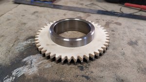

Отмыл шестерёнки и офигел! У составной шестерни съелась вставка из текстолита. Съелась под ноль.
2019-03-25 23.18.34.jpg (6613 просмотров) <a class='original' href='./download/file.php?id=159716&mode=view' target=_blank>Загрузить оригинал (3.1 МБ)</a>
2019-03-26 22.27.35.jpg (6613 просмотров) <a class='original' href='./download/file.php?id=159714&mode=view' target=_blank>Загрузить оригинал (3.57 МБ)</a>

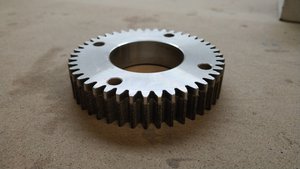

В общем то выпилить новую не проблема. Проблема в материале. Текстолит 15мм толщиной. Нужен кусочек 100х100мм. Но у нас продают листами за килатонны рублей...
Пока начертил стандартную шестерню, получилось 44 зуба, модуль 2. Пильнул из фанерки, зубья вроде совпадают.
2019-03-26 22.19.12.jpg (6613 просмотров) <a class='original' href='./download/file.php?id=159715&mode=view' target=_blank>Загрузить оригинал (3.04 МБ)</a>
Попутно изготовил стакан под подшипник на выходной вал.
Пришлось доработать детальку:
2019-03-26 22.51.48.jpg (6613 просмотров) <a class='original' href='./download/file.php?id=159713&mode=view' target=_blank>Загрузить оригинал (3.48 МБ)</a>
2019-03-26 22.55.08.jpg (6613 просмотров) <a class='original' href='./download/file.php?id=159712&mode=view' target=_blank>Загрузить оригинал (3.65 МБ)</a>
У меня есть пруток фторопласта ф100мм можно от него отрезать блинчик, но не уверен, что фторопласт будет работать как надо.
В общем может у кого завалялся кусочек текстолита не нужный? Готов купить.
Не обязательно 15мм, можно и толще и тоньше, если из 2-х, 3-х, частей можно получить 15 или чуть больше.
Re: Токарны 16У04П под ЧПУ
Рекомендую http://prodiel.ru - можно подобрать совсем небольшие кусочки разнообразных материалов, на сайте не всё. Сам часто пользуюсь. Цены не сравнивал - когда нужен кусочек "экзотики" не до сравнения цен. :)
rage писал(а):У меня есть пруток фторопласта ф100мм можно от него отрезать блинчик, но не уверен, что фторопласт будет работать как надо.
фторопласт в топку. он не будет жить. либо ПОМ-Н, либо лучше латунь.

Hanter писал(а):либо лучше латунь
Почему латунь? А если из Д16Т?
Д16т так же сработается быстро. есть материалы "антифрикционного" назначения - латуни, бронзы, чугуны - то из чего принято делать подобные вещи. и есть материалы которые в принципе не работают на трение. все люминевые сплавы относятся к подобным. Посмотрите на те же червячные редуктора - колеса практически всегда бронзовые. именно потому что это "антифрикционный" материал. у него банально выше ресурс. по этому и говорю - если пластики - то из того что сам знаю - можно использовать ПОМ-Н. если же делать по нормальному - латунь. бронза..

Такой кусочек латуни найти еще сложнее чем текстолита, за вменяемые деньги.
По этому пока ориентируюсь на текстолит.

текстолит - текстолиту рознь...не хулигань с этим делом :) льняной тебе нужен. Лучше пома поставь или ник1 другой какой то материал на шестеренки вертолетные использует - вот тот наверно получше будет...спроси у него.
Я пробовал 3 вида пластика на шестернях
Если ударных нагрузок нет и нужна жесткость, то Эрталайт или полиацетал Пом хорошо ходят
Дольше всех работает Nylatron GSM, есть графитонаполненный , у меня обычный
Не боится ударных нагрузок потому что мягче , ну и износ вполне долгоиграющий
Походу типа нашего капролона, только фирмовый и с хорошим качеством
Эрталайти и Пом отлично фрезеруются , нулатрон похуже
Но получше нашего капролона
Пом очень статичный, станок весь в стругане при обработке

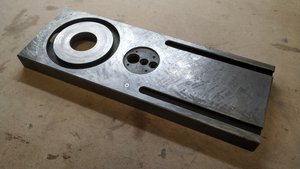

Выдался свободный денек, что бы позаниматься станком.
Профрезеровал в поперечке каналы под масло и установил масленки.

Выпилил новую шестерню из текстолита.
2019-03-31 13.37.41.jpg (6388 просмотров) <a class='original' href='./download/file.php?id=160097&mode=view' target=_blank>Загрузить оригинал (3.35 МБ)</a>
Съем маленький так как фреза тонкая и длинная, может отгибаться.

Собрал коробку, заменил все подшипники.
2019-03-31 16.58.05.jpg (6388 просмотров) <a class='original' href='./download/file.php?id=160095&mode=view' target=_blank>Загрузить оригинал (2.47 МБ)</a>
2019-03-31 16.57.55.jpg (6388 просмотров) <a class='original' href='./download/file.php?id=160096&mode=view' target=_blank>Загрузить оригинал (2.71 МБ)</a>
И наконец то собрал весь привод целиком.
2019-03-31 20.05.47.jpg (6388 просмотров) <a class='original' href='./download/file.php?id=160092&mode=view' target=_blank>Загрузить оригинал (3.6 МБ)</a>
2019-03-31 20.05.21.jpg (6388 просмотров) <a class='original' href='./download/file.php?id=160094&mode=view' target=_blank>Загрузить оригинал (2.95 МБ)</a>
2019-03-31 20.05.32.jpg (6388 просмотров) <a class='original' href='./download/file.php?id=160093&mode=view' target=_blank>Загрузить оригинал (2.83 МБ)</a>
Работает довольно тихо.
https://www.youtube.com/watch?v=JHfdjDsGVzA

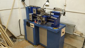

Станочек запустил уже с неделю как.
Обнаружился радиальный люфт шпинделя 6 соток. Подтянул передний подшипник люфт убрался до 2 соток. Больше гайка не тянется.
Нужно разбирать смотреть состояние подшипники и шлифовать упорное колечко. Пока этим не охота заниматься.
Патрон в утиль. Биение больше 5 десяток, кулачки люфтят и похоже не родные. Расточил, биение стало 1.5 десятки но зажимают криво, раз на раз. Уже купил польский.

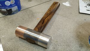

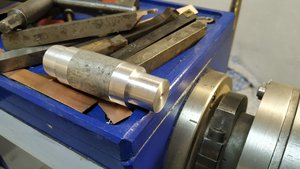

Обновил старенький молоточек:
2019-04-12 00.17.52.jpg (6255 просмотров) <a class='original' href='./download/file.php?id=160786&mode=view' target=_blank>Загрузить оригинал (2.03 МБ)</a>
Станок на своем месте:
2019-04-12 00.16.15.jpg (6255 просмотров) <a class='original' href='./download/file.php?id=160789&mode=view' target=_blank>Загрузить оригинал (1.17 МБ)</a>

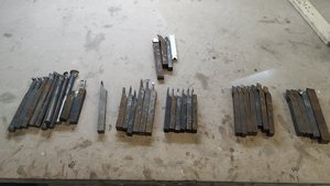

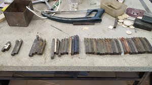

Посоветуйте какие камни купить для заточки резцов. Сейчас на точилке стоит какой то розовый и серый. Розовый Т15К6 еще нормально берет а вот об ВК8 сам стачивается.
Алмаз понятно, но пока его не на что ставить.
Все советуют "зеленый" камень, но хз как его опознать? На китайской точилке стоит какой то зеленый, но он вообще никчемный. Даже Т15К6 не точит.
Резцы с помойки:
2019-04-07 20.43.14.jpg (6255 просмотров) <a class='original' href='./download/file.php?id=160790&mode=view' target=_blank>Загрузить оригинал (1.71 МБ)</a>
2019-04-07 20.43.07.jpg (6255 просмотров) <a class='original' href='./download/file.php?id=160791&mode=view' target=_blank>Загрузить оригинал (1.72 МБ)</a>
elephant007
Сообщения: 768
Репутация: 332
Откуда: Сибирь, Томск
Сообщение elephant007 »
Глянь канал Виктора Леонтьева, там очень хорошо вопрос освещен: https://www.youtube.com/watch?v=n-NEcGEApTg
Обычно оригинальные круги хренова берут твердосплав
У меня 2 шт макиты и на обеих круги оцтойные
По твердосплаву круг карбид кремния 63с или 64 с , зерно в зависимости от грубости обдирки
https://instrument22.ru//krug-abr-pp-25 ... krug-abrpp
