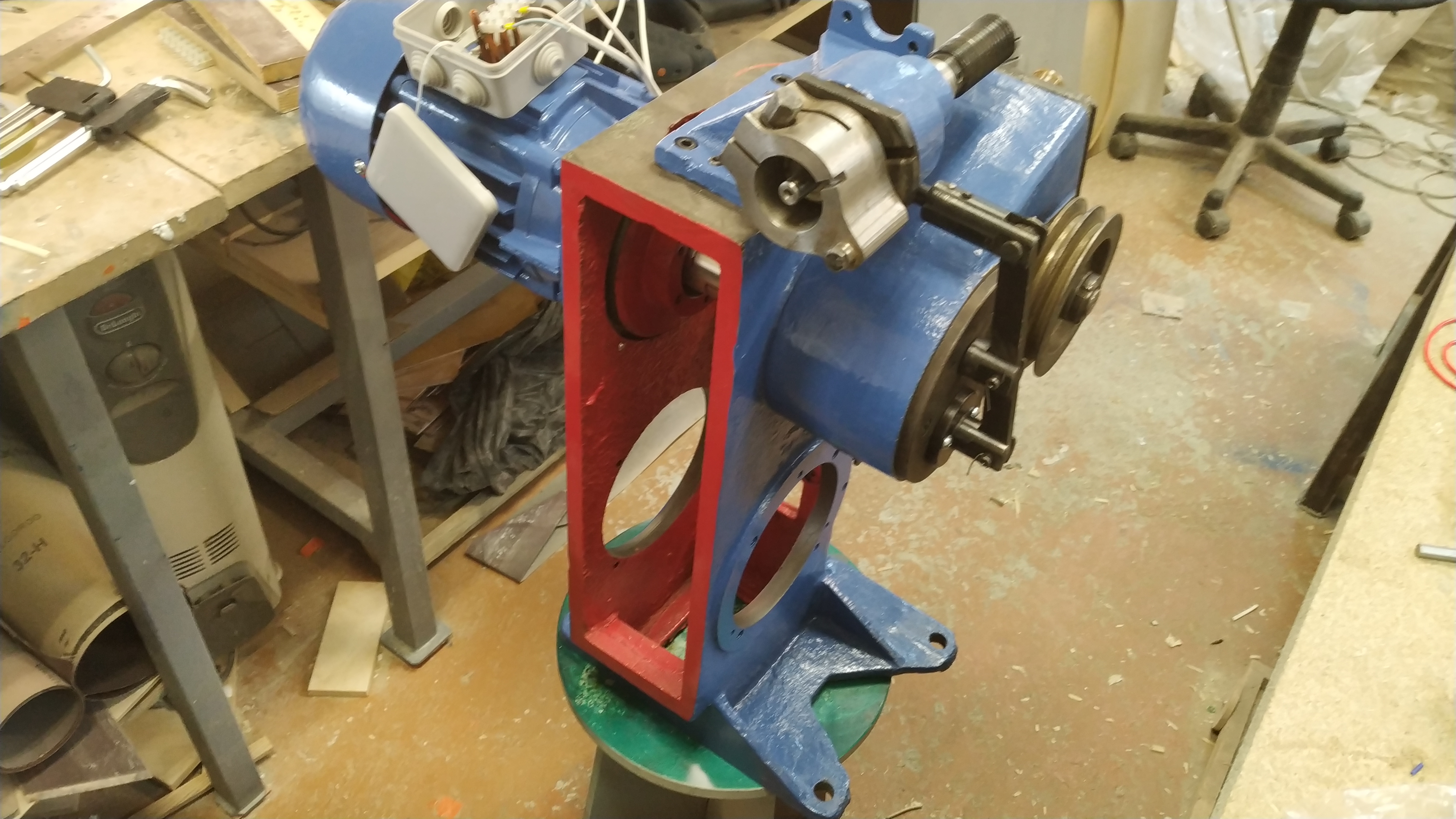

rage писал(а):Сегодня разобрал вариатор. Почему то был уверен, что посадочные отверстия одинаковые, что на на фланце двигателя, что на опорных фланцах тарелок.
Хотел просто перекинуть фланец с двигателем на верх, подрезать вал верхней чашки и соединить с двигателем через муфту, сохранив коробку. При этом ничего не пришлось бы городить с крепежом мотора. Все встало бы на шатаные места.
Отмыл вариатор и все детальки. Было подозрение, что в моторе вода, так как вал мотора приржавел к валу чашки и от туда буквально вылилась вода (между фланцем и двигателем).
Пришлось разбирать двигатель. К счастью воды внутри не обнаружено. зато промыл подшипники. Передний подшипник провернут в посадочном отверстии. Люфта рукой не ощущается но визуально видно.
Пока не решил, что с этим делать. Собрал как есть.
Решил использовать родной фланец. Выпилил проставочное колечко из Д16Т.
2019-03-03 20.26.51.jpg (6816 просмотров) <a class='original' href='./download/file.php?id=158311&mode=view' target=_blank>Загрузить оригинал (4.3 МБ)</a>
2019-03-03 20.27.02.jpg (6816 просмотров) <a class='original' href='./download/file.php?id=158310&mode=view' target=_blank>Загрузить оригинал (4.12 МБ)</a>
2019-03-03 20.27.38.jpg (6816 просмотров) <a class='original' href='./download/file.php?id=158309&mode=view' target=_blank>Загрузить оригинал (3.05 МБ)</a>
"разбил" крепежные отверстия во фланце двигателя на фрезере.
2019-03-03 21.03.56.jpg (6816 просмотров) <a class='original' href='./download/file.php?id=158308&mode=view' target=_blank>Загрузить оригинал (3.78 МБ)</a>
Корпус вариатора покрасил пока внутри. Снаружи буду красить в сборе с коробкой и двигателем.
2019-03-03 20.26.37.jpg (6816 просмотров) <a class='original' href='./download/file.php?id=158313&mode=view' target=_blank>Загрузить оригинал (4.12 МБ)</a>
2019-03-03 20.26.43.jpg (6816 просмотров) <a class='original' href='./download/file.php?id=158312&mode=view' target=_blank>Загрузить оригинал (3.85 МБ)</a>
Посадка с кольцом как слива в жо.. с легким натягом.
2019-03-03 21.11.22.jpg (6816 просмотров) <a class='original' href='./download/file.php?id=158307&mode=view' target=_blank>Загрузить оригинал (2.95 МБ)</a>
Собрал и покрасил мотор.
2019-03-03 22.34.53.jpg (6816 просмотров) <a class='original' href='./download/file.php?id=158306&mode=view' target=_blank>Загрузить оригинал (3.62 МБ)</a>
