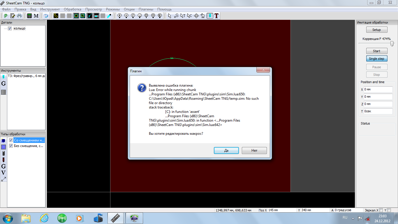

Приобрел Шиткам. Лицензия. Столкнулся с проблемой: не работает иммитация обработки . Выскакивает вот такое окно. Что она от меня хочет??

Он говорит, что не находит файл.
А такой файл есть на самом деле?

Конечно есть... Создал в Автокад чертеж ,загрузил в Шиткам,задал инструмент,стратегию обработки.Прога нормально реагирует,стрелками отображаются
маршруты,переезды и т.д.Нажимаю иммитацию и .... выскакивает такое окошко:-(. Что делаю не так?

В пути/имени файла есть русские буквы. Шиткам их не любит.
