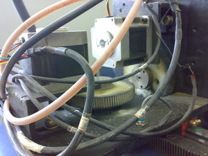

вот нашел шестерни. буду их использовать в место пары от электро рубанка.
остается докупить только 3 зубчатые шестерни маленьких (18 зубов, Ф19мм) для зубчатого ремня .
шестерни 1:2 (40зуб/80зуб (Ф42/Ф82))

Re: большой станок с рабочей поверхностью 1800х800 .
Добавлено: 09 фев 2011, 22:29
Ухты, а от чего шестеренки? Не люфтят?
Добавлено: 09 фев 2011, 22:58
master_70
неа , вообще нет люфта. такие же шестерни . жалко только что полгода назад выкинул еще столько же когда в подвале прибирался, теперь жалею, а лежали они у меня с 1998года. думал не пригодятся, вот блин и пригодились.
фото с промышленного станка (4743 просмотра) <a class='original' href='./download/file.php?id=1156&mode=view' target=_blank>Загрузить оригинал (525.38 КБ)</a>
Добавлено: 09 фев 2011, 23:40
И небось выкидывал скребя сердце :hehehe:. А что с валом под них будешь делать?
