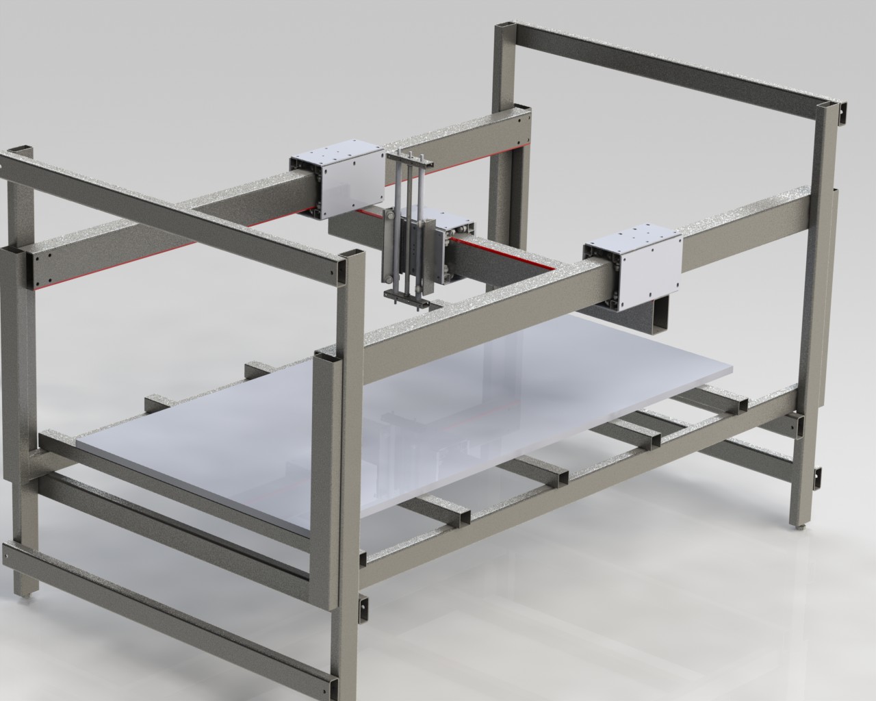

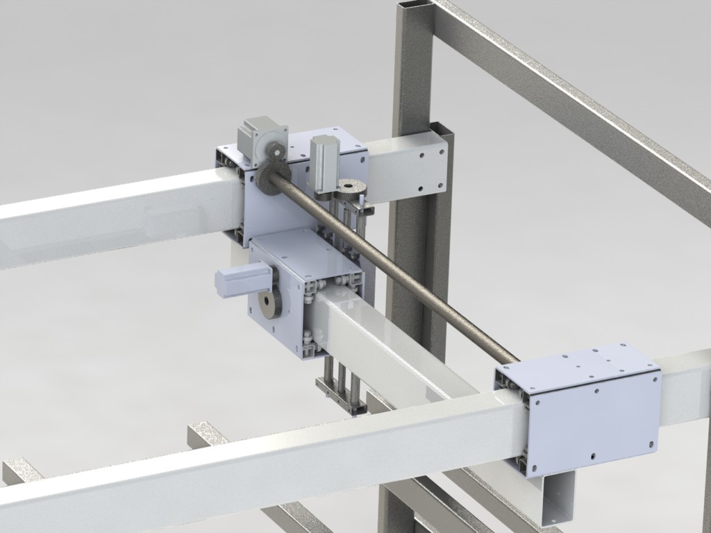

вот бета версия проекта станка.
сборка станок2.JPG (4914 просмотров) <a class='original' href='./download/file.php?id=1146&mode=view' target=_blank>Загрузить оригинал (139.09 КБ)</a>

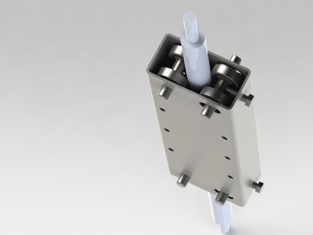

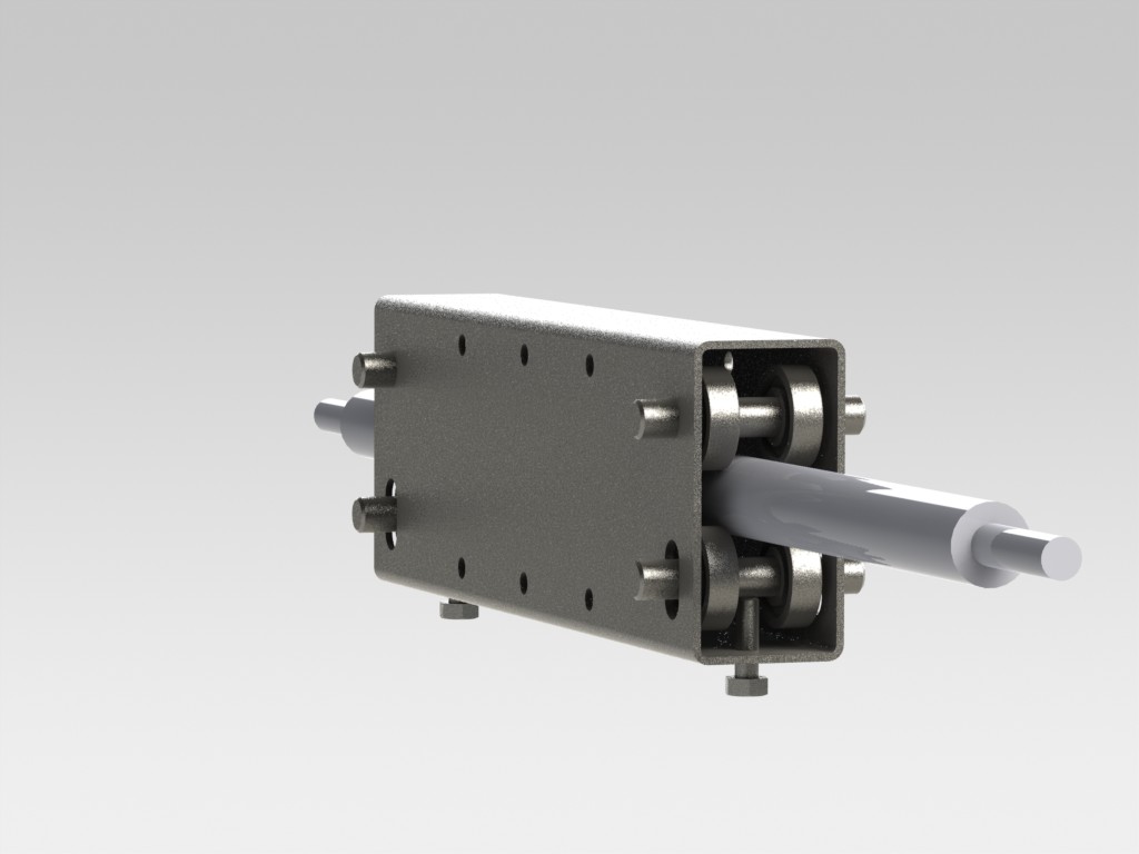

ось Z на нем пока не дорисована. Вот чо я придумал , теперь выкладываю на обсуждения.
тут только один вал с одним опдшибником на одну сторону.
соответственно их доложно быть две. минус олько то чо это практически неразборная
часть будет после зборки и сваренная для жескости

Re: большой станок с рабочей поверхностью 1800х800 .
По оси Z, все супер, только имхо не очень хорошо то, что подшипники будут кататься на углах, а не на плоскости. Кстати, а нет такой готовой трубы, чтобы не варить совсем? На счет неразборности, так там и нечего разбирать, подшипники можно снять, а все остальное не нуждается в сервисе.
По станку, я бы спустил верхние поперечные планки по-ниже, на уровень оси Х. Так направляющие оси Х будут жестче закреплены.
И вопрос по поводу крепления оси У к кареткам оси Х. Не лучше ли будет приварить их встык? Чтобы уменьшить рычаг по оси и общую высоту станка. Интересно твое мнение, т.к. в сварке я мало что понимаю :freak:.
Сообщение master_70 »
первые рисунки были, как раз так сделаны что ось У была в стык. тогда ось Х получается низко и между столом и осью Х малое расстояние . что сразу делает неудобства в установки заготовок, .
а также мне не метал обрабатывать нагрузок гигантских не намечается. и снизу будет 5 мм пластина приварена к каретке и к оси У , но сначала все будет собираться на винтах .
И еще станок будет в итоге собираться их 4 жестко сваренных рам, это рамы стоек, и рамы оси сваренные с основанием столешницы. а собираться будет перекрестно винтами , + будути после сборки и настройки , просверлены отверстия и вставлены контрольные шпильки направляющие плотно , и приварены к основанию, это для дальнейшей сборки и разборки .
а по оси Z меня только смущает именно угловое соприкосновение с подшипником. Но простота подкупает. можно сделать короче или длиннее. и крепление к чему угодно без проблем.+ регулировка люфтов. только здесь не нарисованы упорные промежуточные шайбы.
не охота было рисовать. и еще благодаря этой схеме , я с 25см наверное укорочу до 20 см подшипник. надеюсь этого будет достаточно. вариаций в такой схеме уйма . я так надеюсь.
причем это будет сделано в маленьком будущем станке. , там можно размеры уменьшать по мере потребности жестокости.
Сборка бкаретки по оси Z 1.JPG (4912 просмотров) <a class='original' href='./download/file.php?id=1151&mode=view' target=_blank>Загрузить оригинал (48.14 КБ)</a>
Если у тебя есть доступ к токарному станку, то можно выточить втулки на подшипники по форме рельсы или в форме V. И потом посадить эти втулки на подшипники. Тогда можно будет обойтись меньшим количеством подшипников и ездить они будут плоской частью...

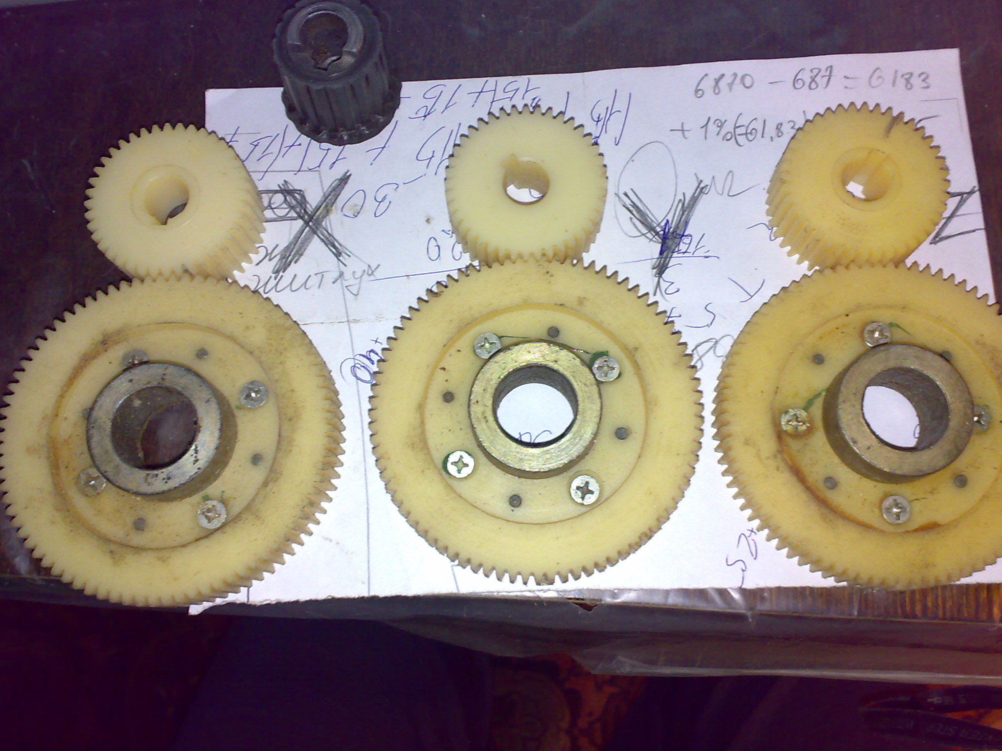

вот нашел шестерни. буду их использовать в место пары от электро рубанка.
остается докупить только 3 зубчатые шестерни маленьких (18 зубов, Ф19мм) для зубчатого ремня .
шестерни 1:2 (40зуб/80зуб (Ф42/Ф82))
Ухты, а от чего шестеренки? Не люфтят?

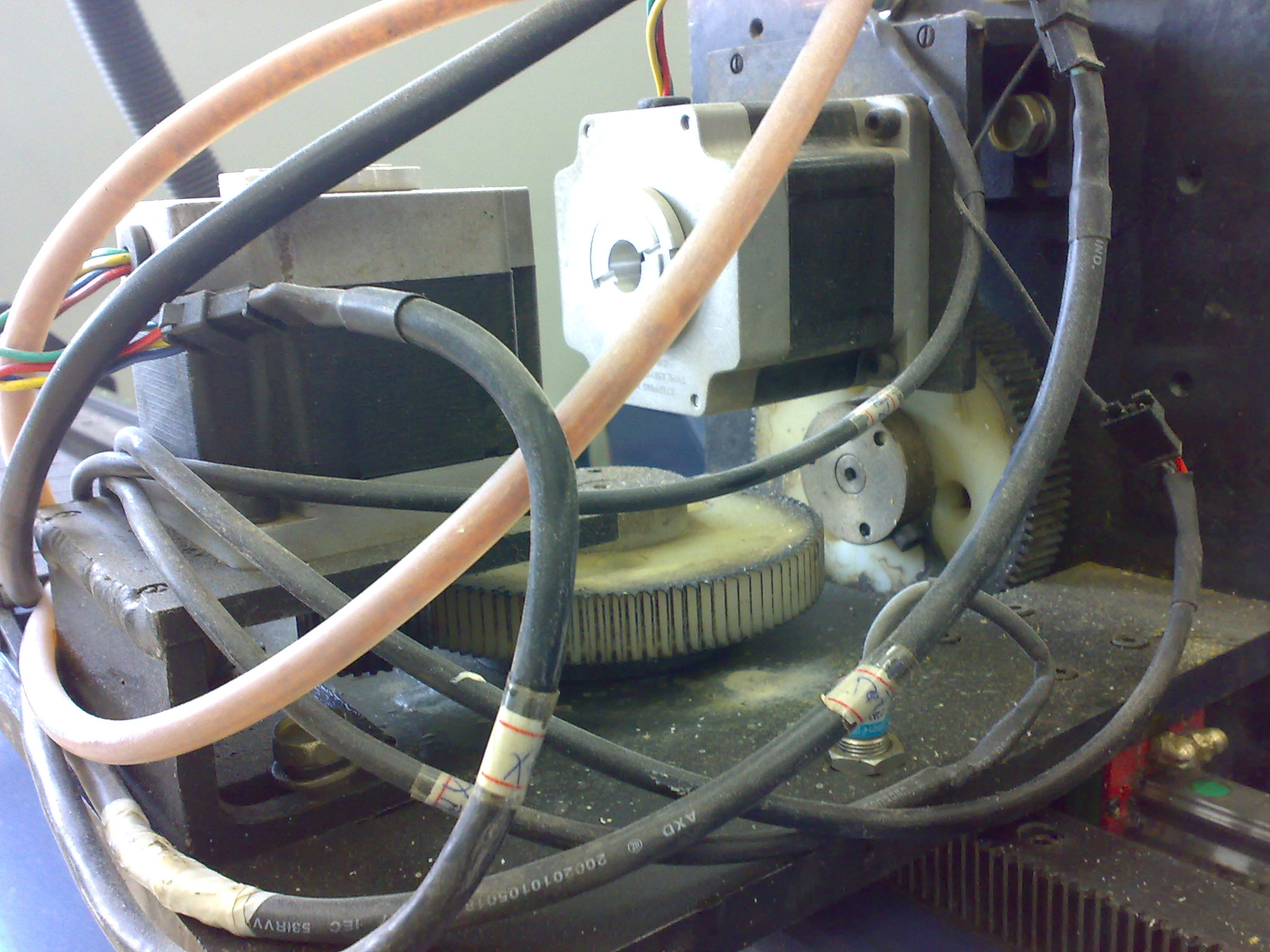

неа , вообще нет люфта. такие же шестерни . жалко только что полгода назад выкинул еще столько же когда в подвале прибирался, теперь жалею, а лежали они у меня с 1998года. думал не пригодятся, вот блин и пригодились.
фото с промышленного станка (4898 просмотров) <a class='original' href='./download/file.php?id=1156&mode=view' target=_blank>Загрузить оригинал (525.38 КБ)</a>
