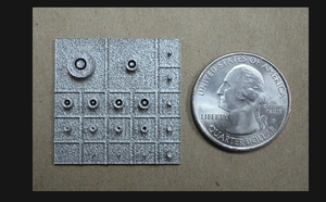

Нашел в сети тестовый отпечаток, только не совсем понятно на каком принтере печаталось, решили по быстрому напечатать ту же детальку.
( https://www.xometry.com/blog/pick-the-r ... l-features )
Их и наш (у них самый маленький столбик отвалился):
Материал (у нас) нержавейка ПР-Х15Д5Н4Б.
