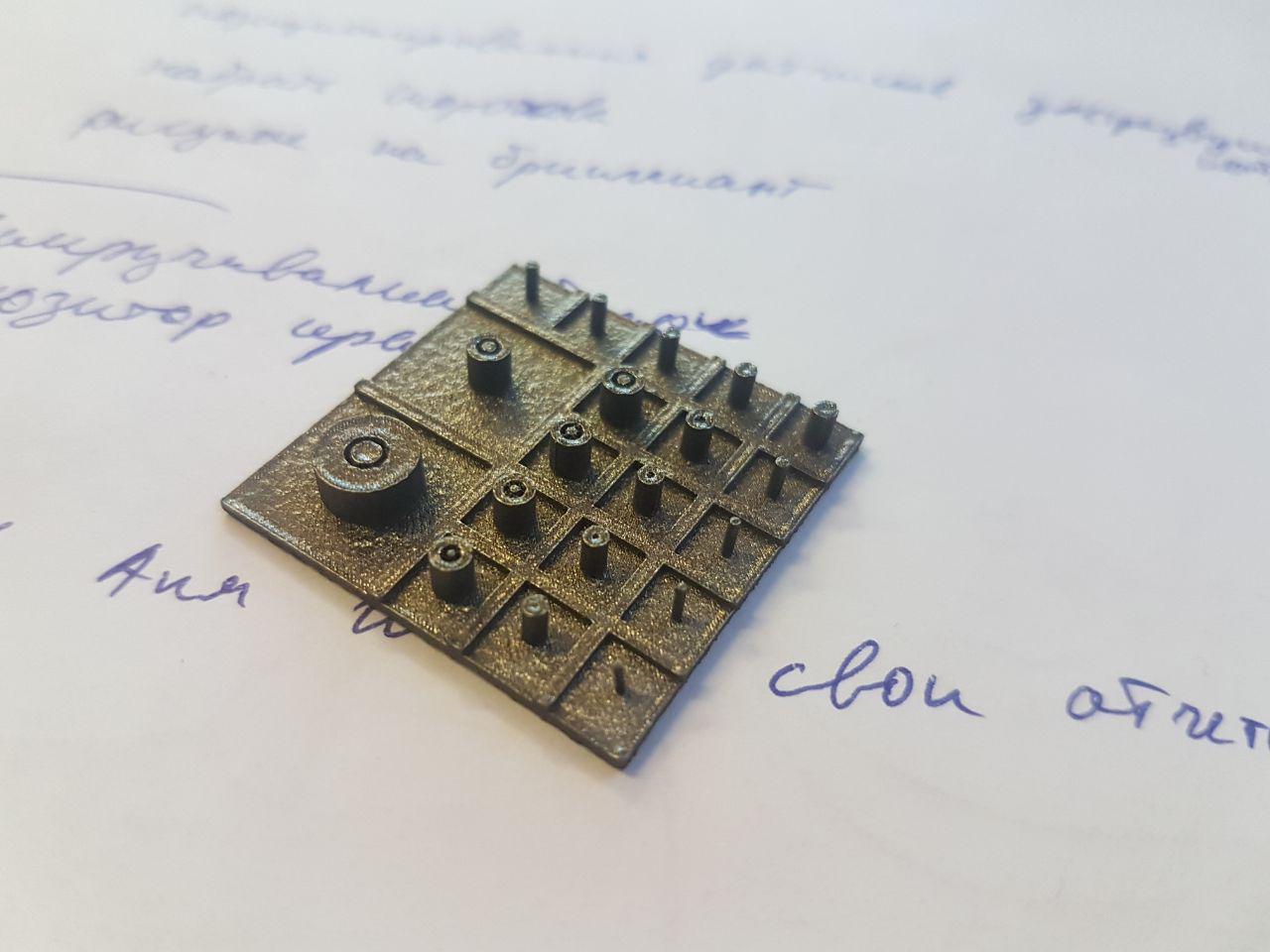

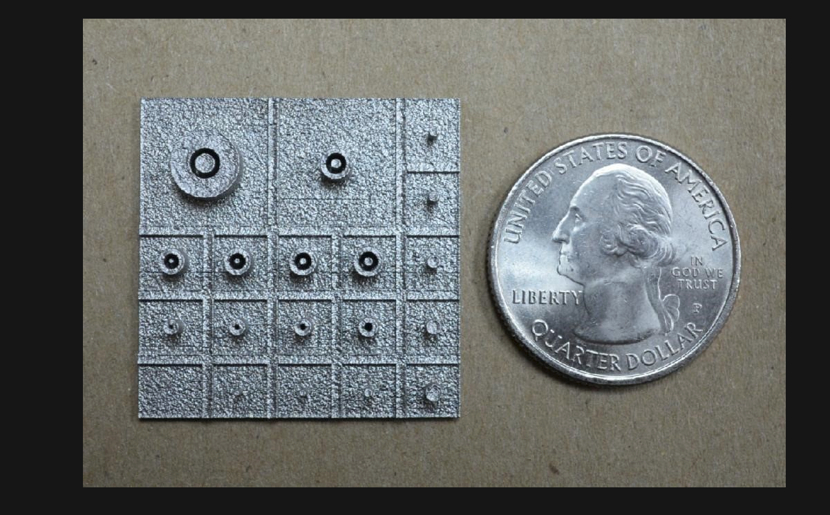

Нашел в сети тестовый отпечаток, только не совсем понятно на каком принтере печаталось, решили по быстрому напечатать ту же детальку.
( https://www.xometry.com/blog/pick-the-r ... l-features )
Их и наш (у них самый маленький столбик отвалился):
Материал (у нас) нержавейка ПР-Х15Д5Н4Б.

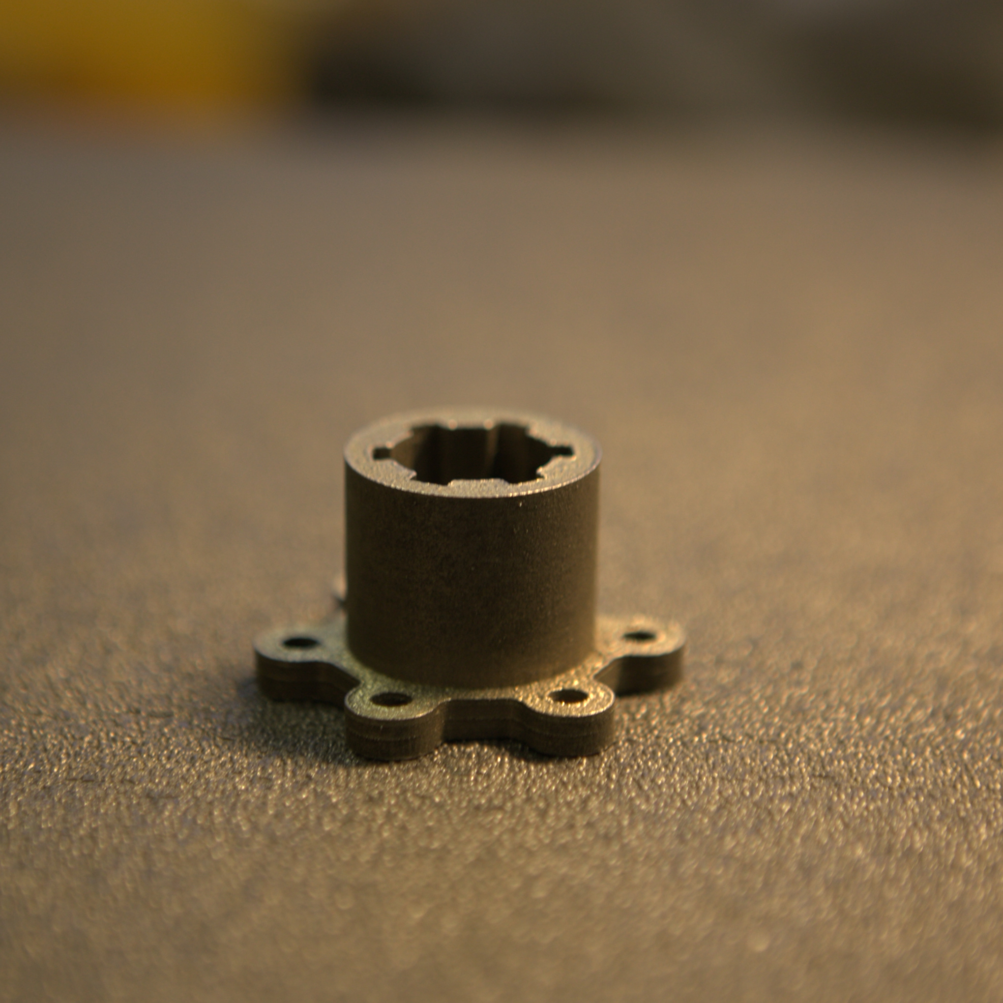

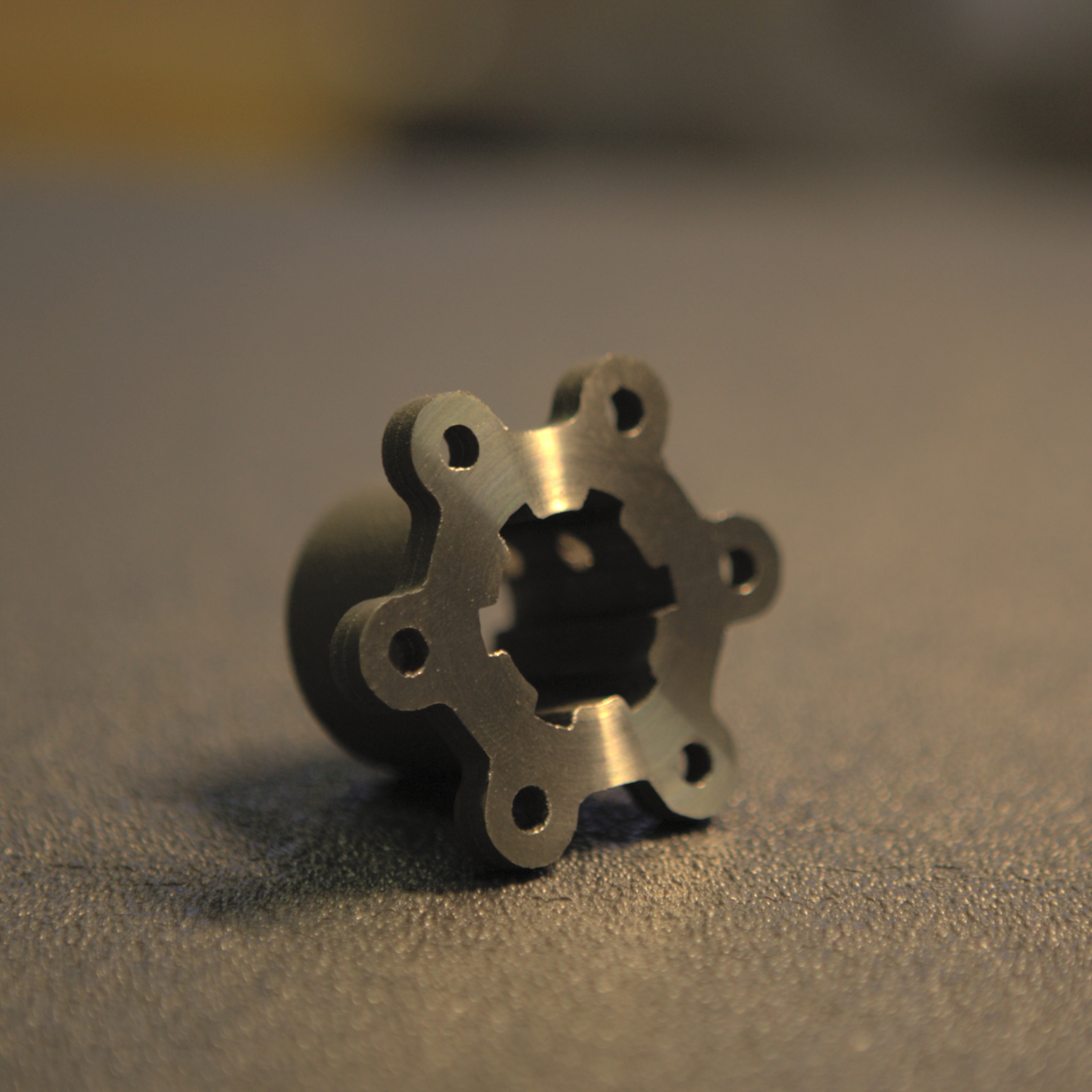

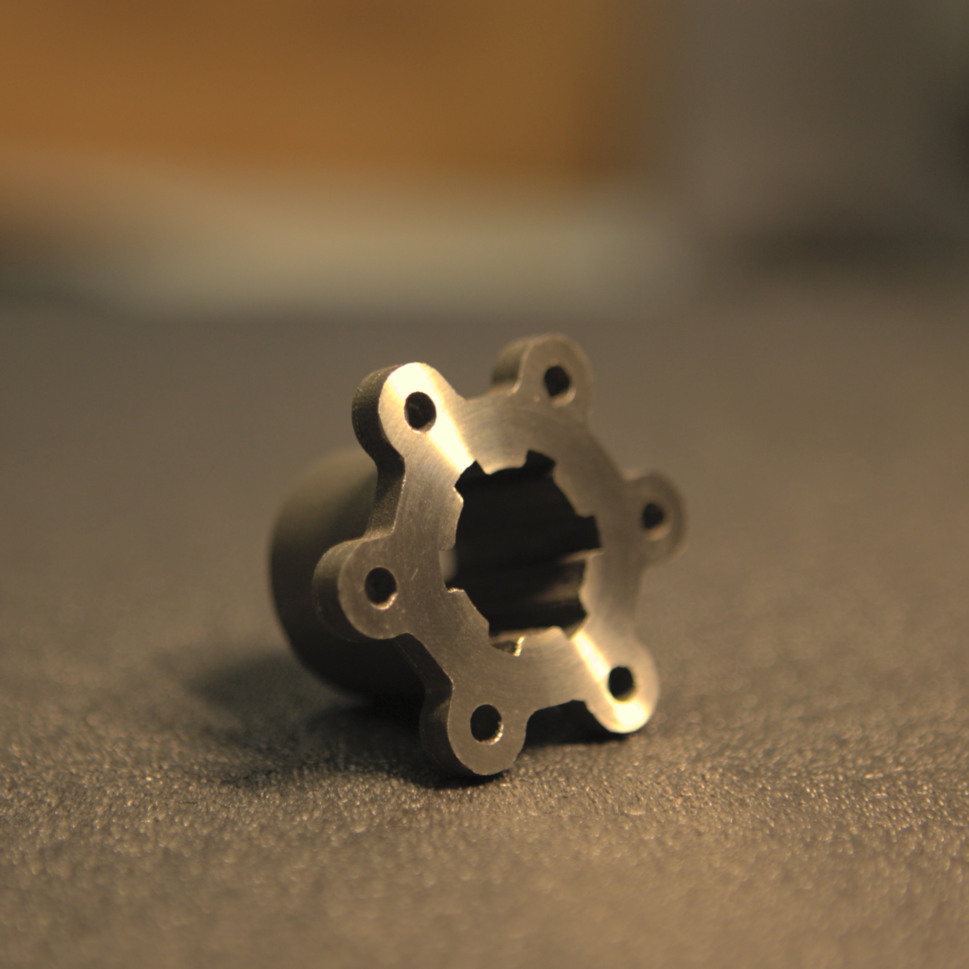

Проточили напечатанную шлицевую втулку...
Стружка вьется. Видео чуть позже.
PS сегдня подержал в руках детальку из предыдущего поста - на фото она кажется больше :) по размеру с 5ти рублевую монету.

Re: Nick / Лар-технологии / CNC-BOX - наши изделия
Видео. Звук дробления это шлицы и потом уши на фланце.
https://www.youtube.com/watch?v=o25SLw3tzCg

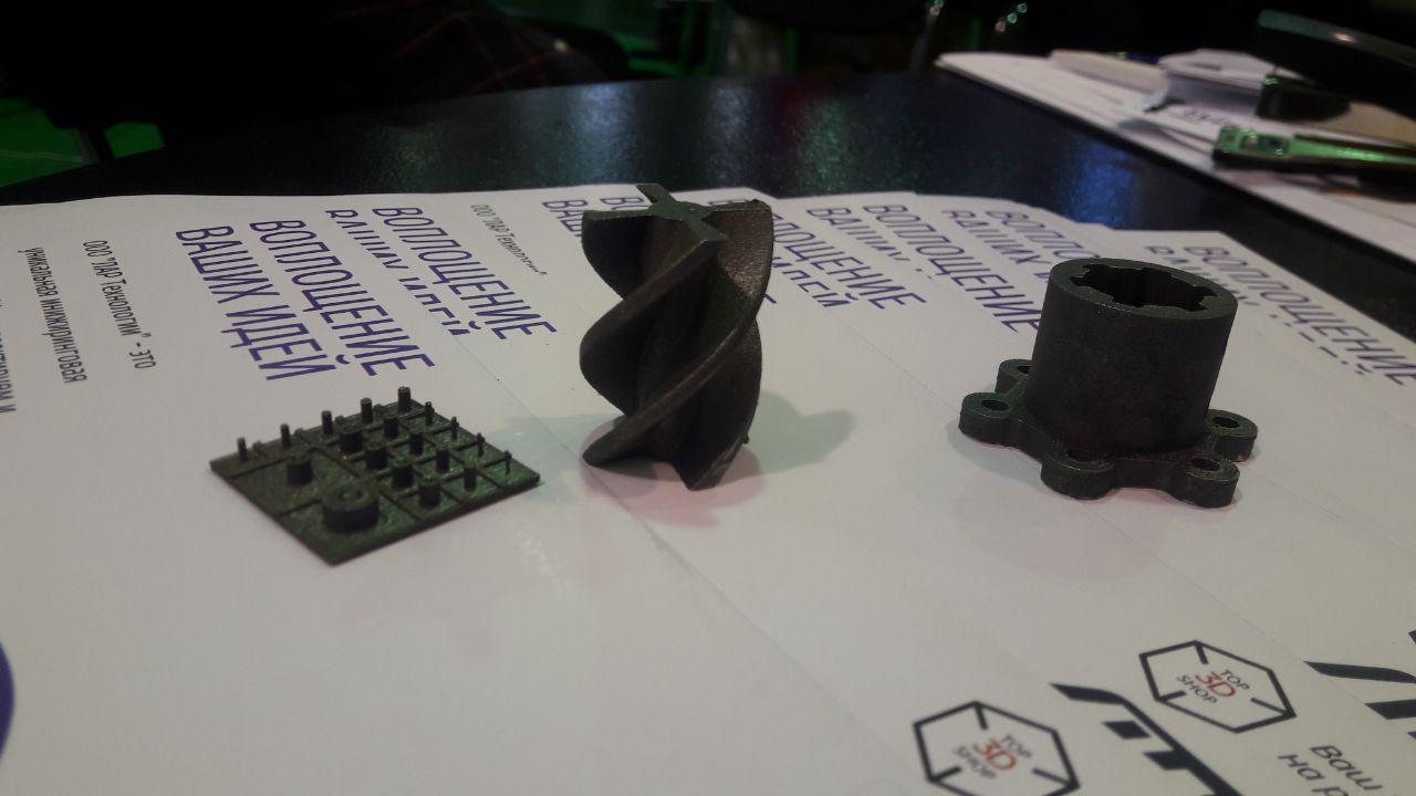

Эти детали можно в живую посмотреть и пощупать на выставке 3D Print Expo 2018 на стенде Top3DShop.
ха на первой фотке они как будто напечатаны (ну в смысле на бумаге напечатаны... в смысле краской на бумаге :lol: )
photo_2018-10-12_15-27-51.jpg (13926 просмотров) <a class='original' href='./download/file.php?id=148186&mode=view' target=_blank>Загрузить оригинал (98.31 КБ)</a>
photo_2018-10-12_15-43-06.jpg (13926 просмотров) <a class='original' href='./download/file.php?id=148187&mode=view' target=_blank>Загрузить оригинал (70.91 КБ)</a>
Nick писал(а):на первой фотке они как будто напечатаны (ну в смысле на бумаге напечатаны... в смысле краской на бумаге )
Не, тени выдают. :)
