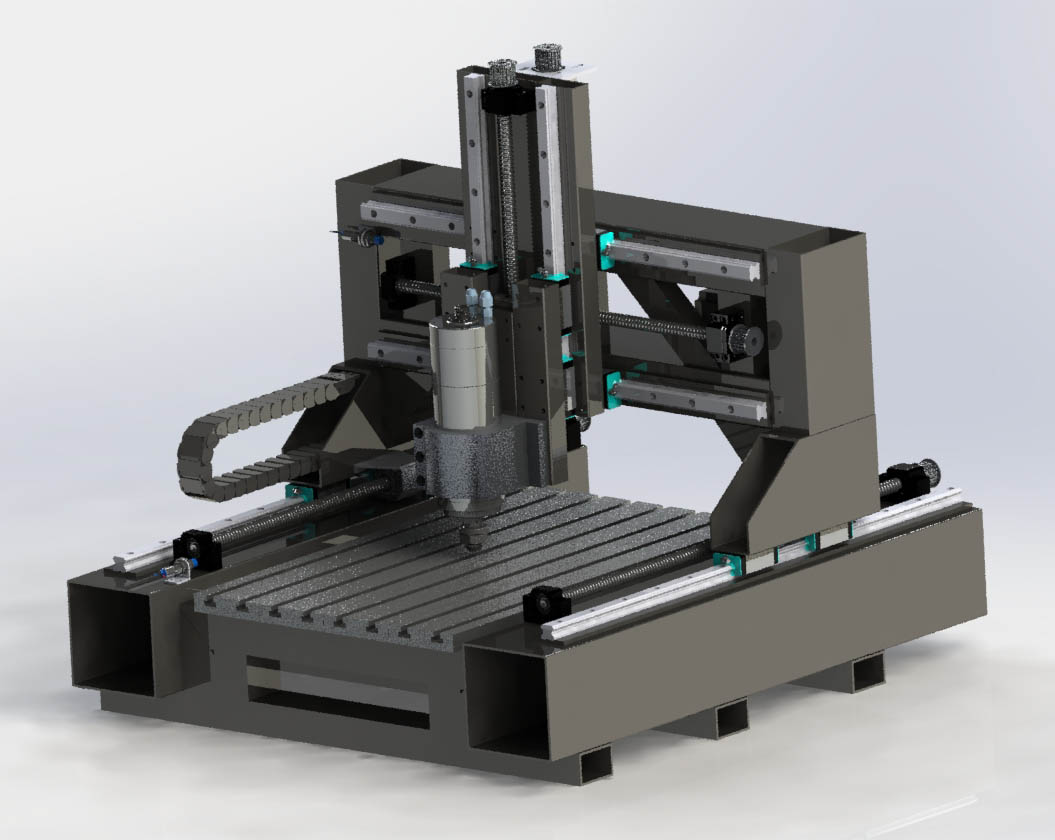

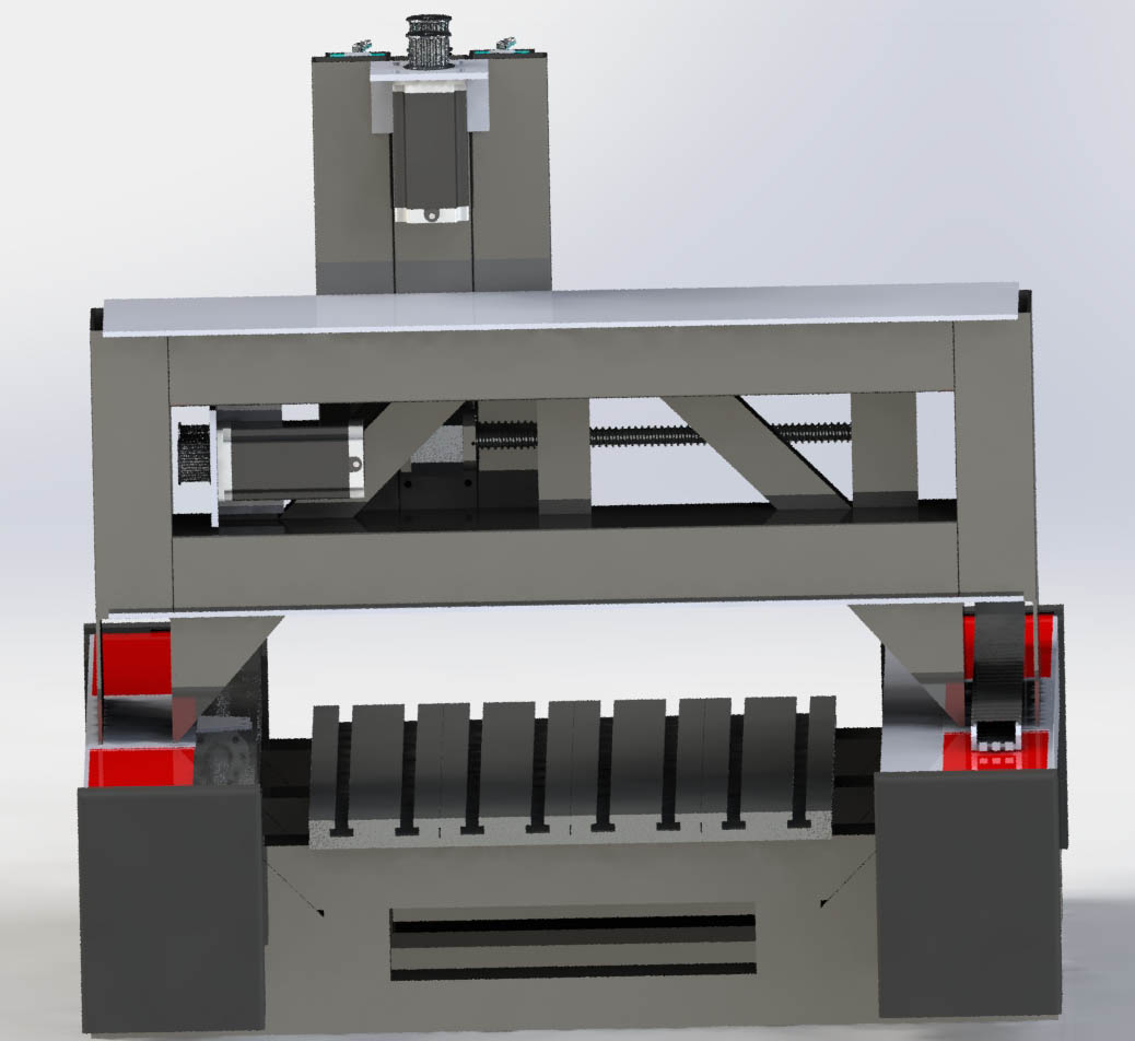

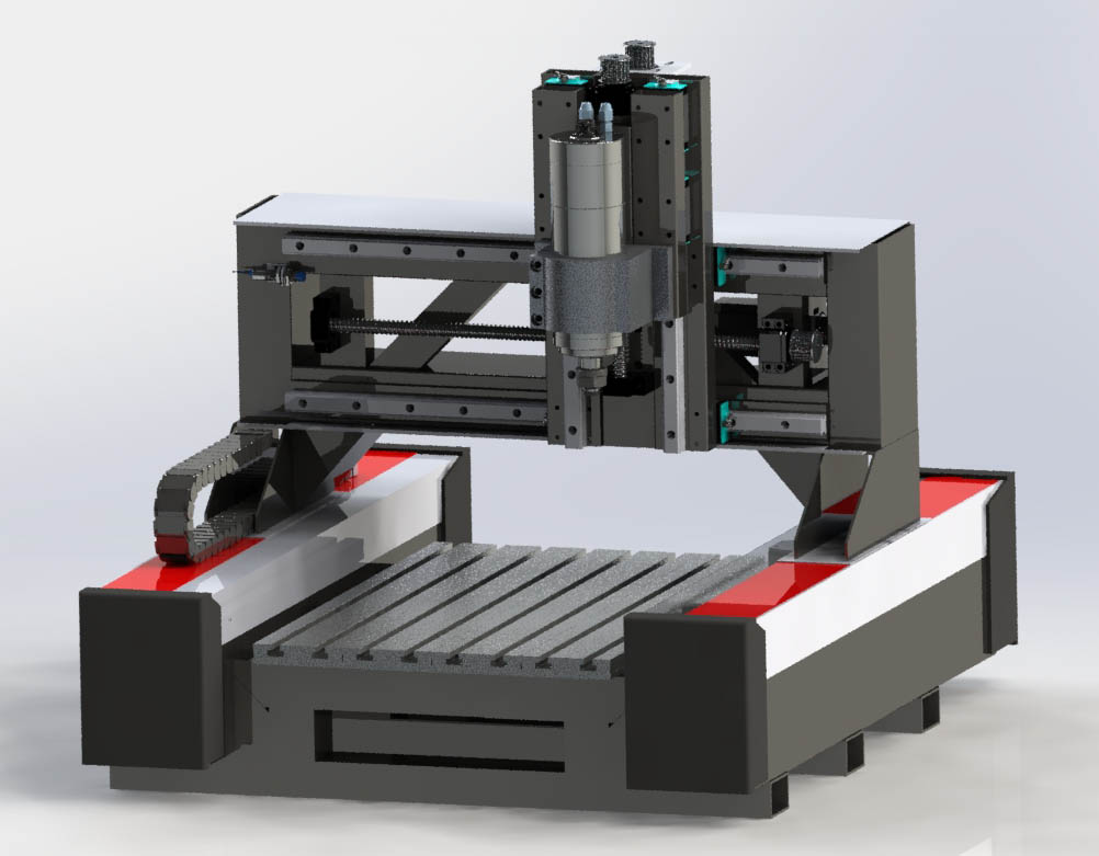

сделал модель
отключил обвес (защиту) так как еще не доделал
планирую использовать профили толщиной стенки 3мм.
вес станка 120 кг
рабочее поле
X 395
Y 540
Z 150
инструмент 80
000001-01.jpg (10179 просмотров) <a class='original' href='./download/file.php?id=144780&mode=view' target=_blank>Загрузить оригинал (77.95 КБ)</a>

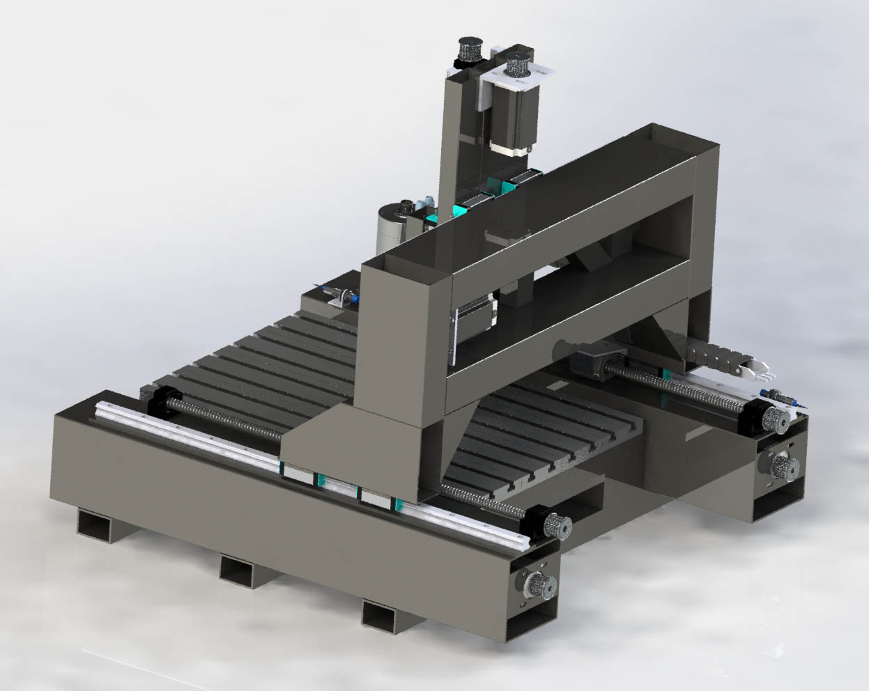

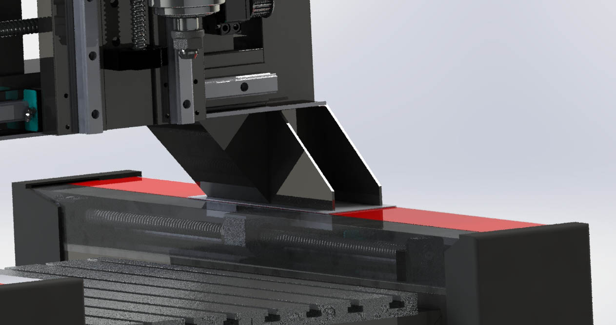

С защитой по Y
как-то так
01-000006.jpg (10139 просмотров) <a class='original' href='./download/file.php?id=144785&mode=view' target=_blank>Загрузить оригинал (71.07 КБ)</a>
Re: ЧПУ из дельта-древисины 600*400*150
кабельканал вынул бы из дырки
Кабель-канал вынуть из ноги (: Задние каретки ног портала будет неудобно закручивать. Да и любые другие спрятанные внутрь компоненты будет сложновато крепить. Z-ка и карета портала слабоваты. Сделать бы их из цельных кусков.
konsys
Сообщения: 65
Зарегистрирован: 21 май 2018, 15:05
Репутация: 5
Сообщение konsys »
MX_Master писал(а): Z-ка и карета портала слабоваты. Сделать бы их из цельных кусков.
Если раздобуду цельные куски дюрали толщиной около 30 мм , то сделаю из цельного куска. а пока буду ваять из того, что есть
За каретку портала не понял.
Визуально она выглядит хлипкой, но угловой упор от Х портала до самой задней каретки. многократно увеличивает жесткость.
Не понимаю чем мешает кабельканал в ноге, но убрать не проблема.
0-000007.jpg (10053 просмотра) <a class='original' href='./download/file.php?id=144795&mode=view' target=_blank>Загрузить оригинал (75.25 КБ)</a>
konsys
Сообщения: 65
Репутация: 5
Сообщение konsys »
Честно говоря, думал будет больше нареканий за конструкцию портала.
Так как решил использовать не один большой профиль, а конструкцию с ребрами жесткости.
0-000008.jpg (10050 просмотров) <a class='original' href='./download/file.php?id=144796&mode=view' target=_blank>Загрузить оригинал (71.1 КБ)</a>
Станок маленький, сталь грызть не надо. Нижняя часть кабель-канала должна лежать на неподвижной поверхности. Нога портала же двигается.

MX_Master писал(а):Станок маленький, сталь грызть не надо. Нижняя часть кабель-канала должна лежать на неподвижной поверхности. Нога портала же двигается.
В небольших количествах,редко на малых скоростях и заглублении - думаю иногда грызть железо. - но это скорее от жадности
кабельканал положу на неподвижную поверхность

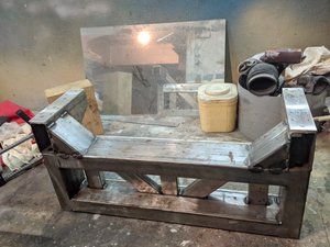

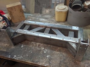

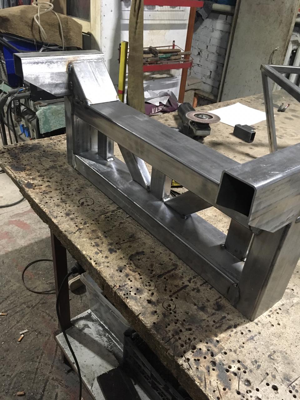

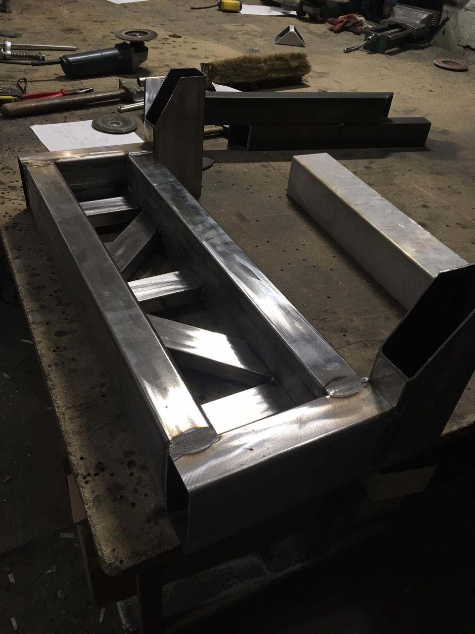

Долгострой продолжается.
Много переосмыслено благодаря Вам - уважаемые форумчане.

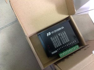

в проект внесены изменения и дополнения.

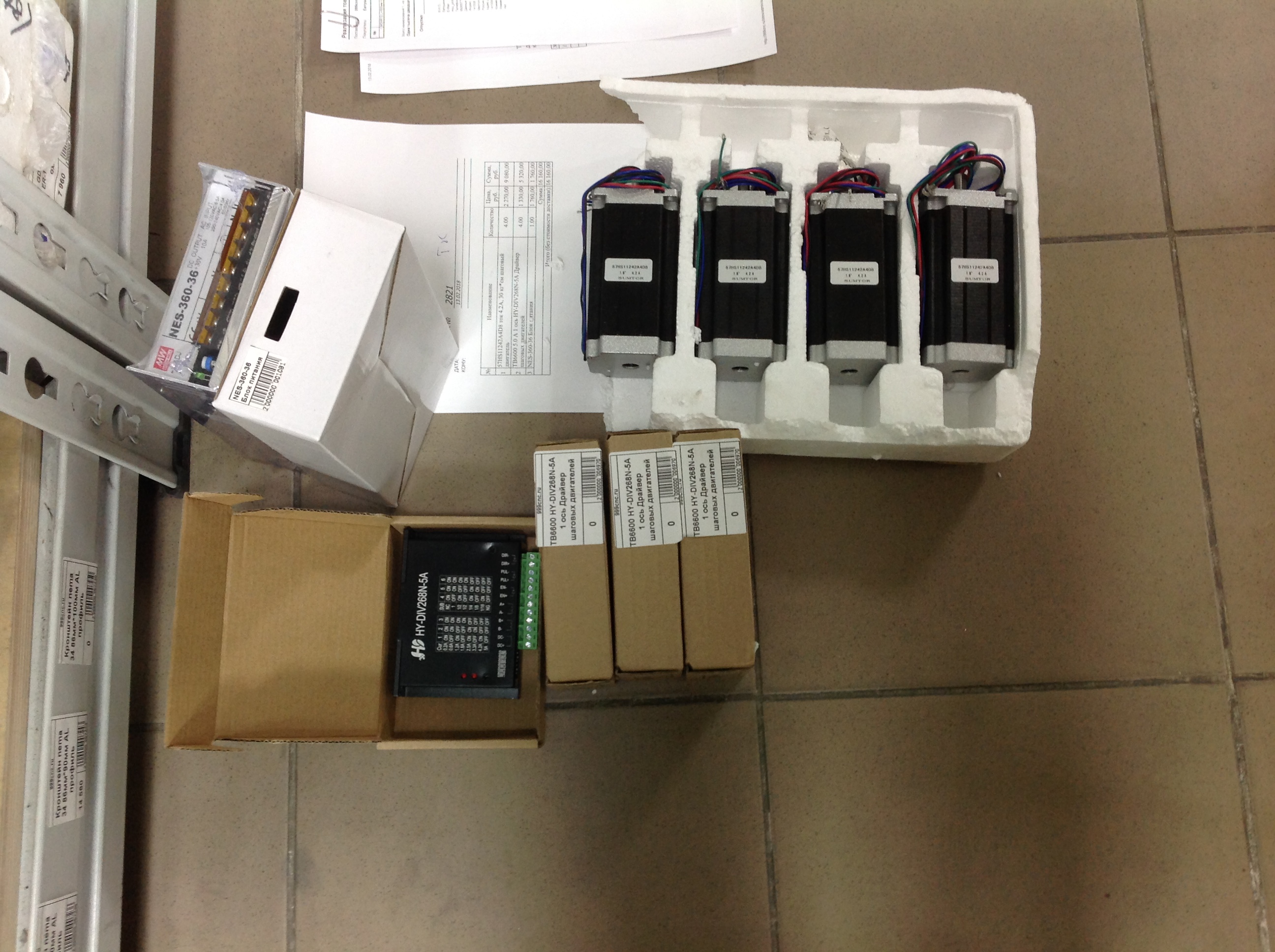

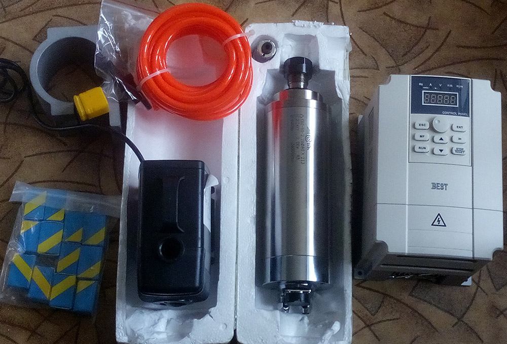

куплены шпиндель с инвертором
двигатели и мелочевка
Т-профиль для стола

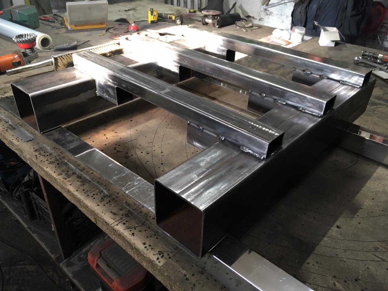

готовы портал и станина
теперь их в плоскость отдал выводить

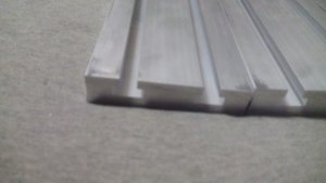

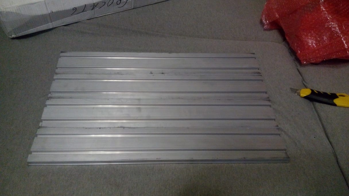

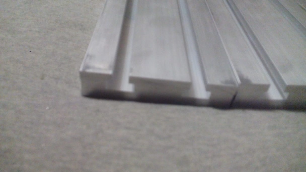

Пришли плиты и полосы из дюральки
поставил полосы на поверхности под рельсы и каретки портала
Сначала поставил на эпоксидку, но с эпоксидкой полосы отлетели сразу после застывания.
В итоге приклеил их клеем Puraflex 9155
Далее начался бег по городу -
Искал где бы вывести на портале в плоскость пластины и сделать прямой угол между плоскостями под рельсы и под каретки.
и на станине полосы под рельсы в плоскость.
Не думал, что это такая большая проблема, но после недели скитаний нашел цех, где такую процедуру мне проделали за 5000руб.
Полосы под рельсы выведены в плоскость (8449 просмотров) <a class='original' href='./download/file.php?id=177793&mode=view' target=_blank>Загрузить оригинал (107.25 КБ)</a>
Полосы под каретки выведены в плоскость и в 90 градусов к плоскости под рельсы (8449 просмотров) <a class='original' href='./download/file.php?id=177794&mode=view' target=_blank>Загрузить оригинал (107.75 КБ)</a>

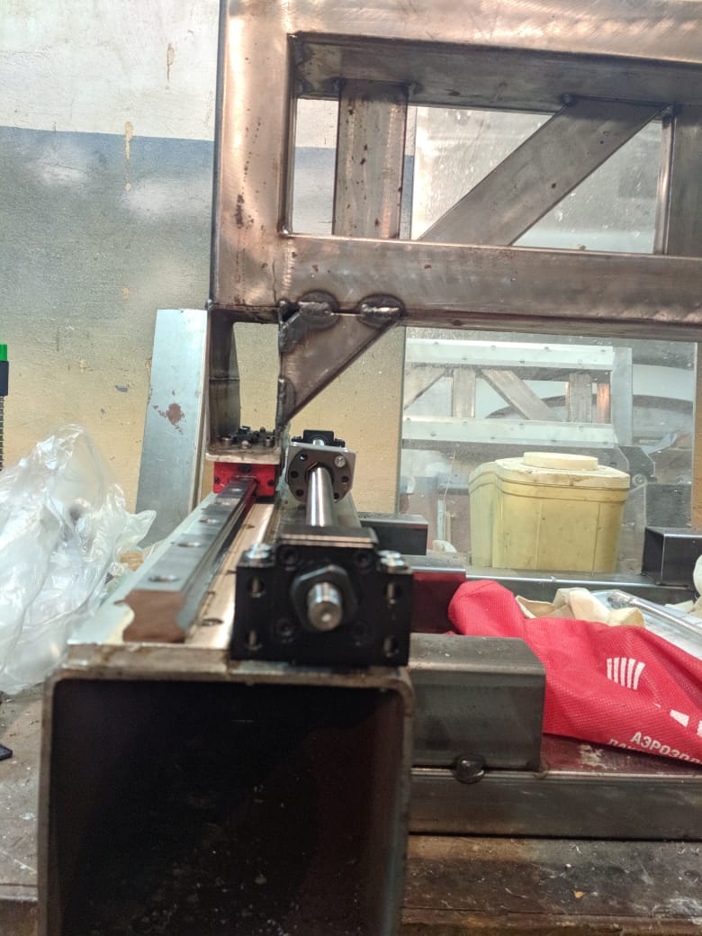

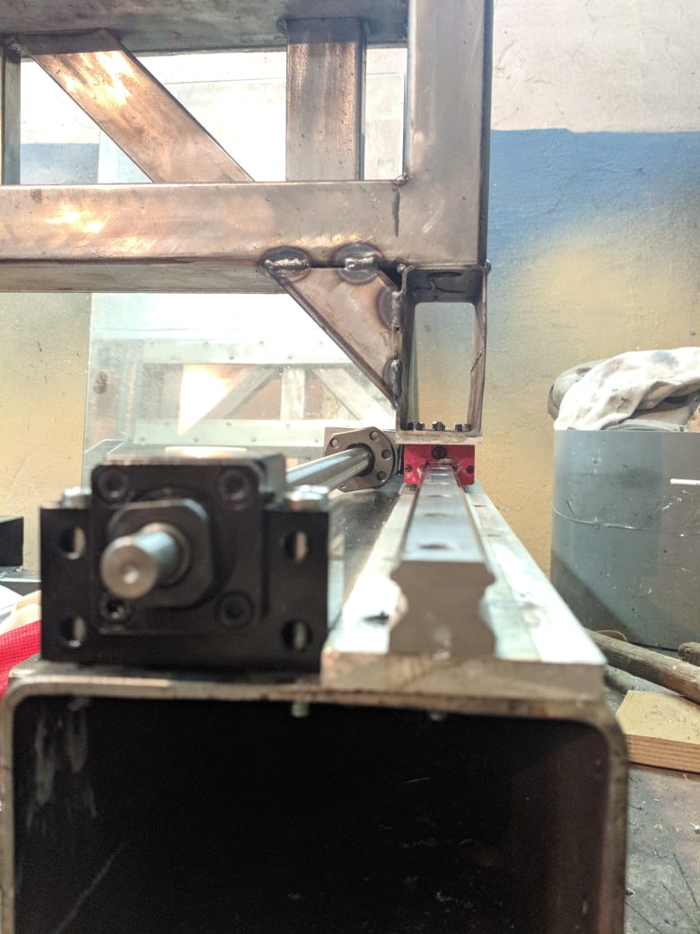

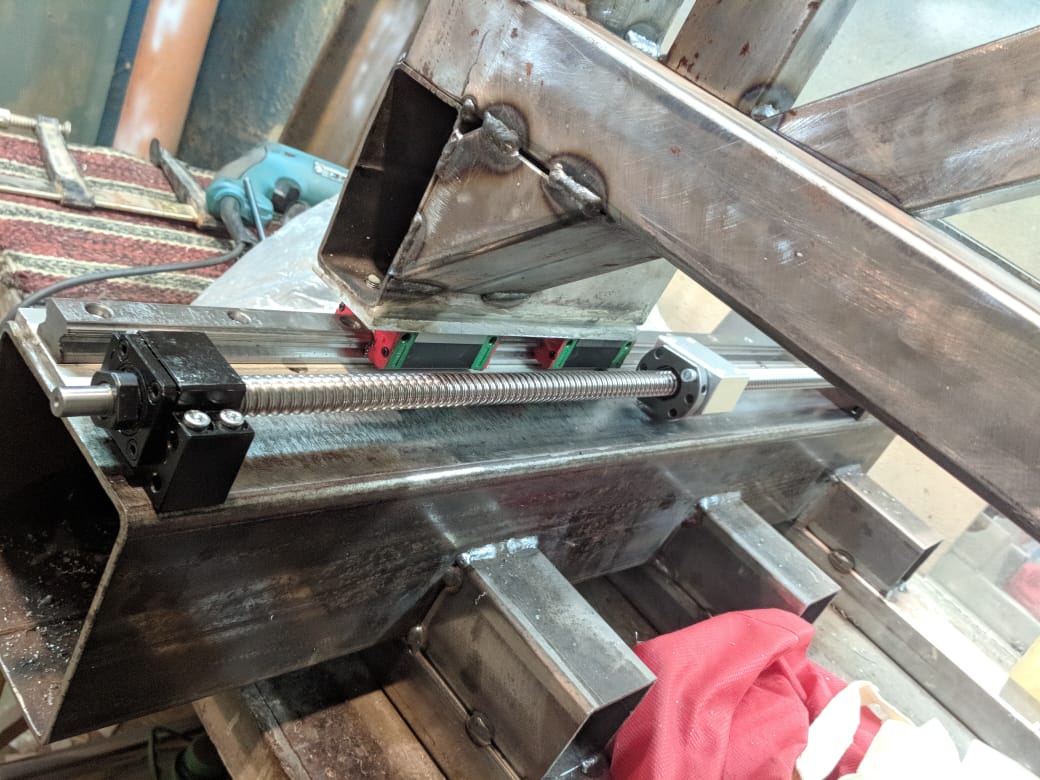

ШВП и рельсы установил на станину
WhatsApp Image 2020-03-04 at 22.49.42.jpeg (8374 просмотра) <a class='original' href='./download/file.php?id=177847&mode=view' target=_blank>Загрузить оригинал (96.37 КБ)</a>
WhatsApp Image 2020-03-04 at 22.49.43 (1).jpeg (8374 просмотра) <a class='original' href='./download/file.php?id=177848&mode=view' target=_blank>Загрузить оригинал (81.58 КБ)</a>
WhatsApp Image 2020-03-04 at 22.49.44.jpeg (8374 просмотра) <a class='original' href='./download/file.php?id=177849&mode=view' target=_blank>Загрузить оригинал (116.83 КБ)</a>
