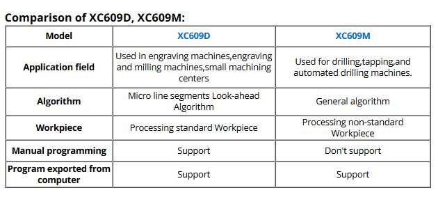

Re: ЧПУ - XC609M
Добавлено: 18 окт 2019, 13:24
Bobr1996
NikolayUa24 писал(а):
gavru писал(а):хотя 1500 см/мин стоит.
Rapid acceleration,Feed acceleration,Feedrate start эти настройки в микронах. У меня не получилось настроить на работу без ударов.Пускай валяется может где то когда то пристрою контролер. :)
если нужен постоянная скорость то надо покупать модель XC609D! У производителя на сайте все модели расписаны.
Re: ЧПУ - XC609M
Добавлено: 18 окт 2019, 15:00
iMaks-RS
Расписаны, то расписаны.. только и в обоих указано "миллинг".. что вводит в заблуждение... Только спустя год, появилась таблица.. и то, не полностью корректная..
compare XC609 controllers.PNG (6725 просмотров) <a class='original' href='./download/file.php?id=170646&mode=view' target=_blank>Загрузить оригинал (26.09 КБ)</a>
. А в описании к 609D - "хай спиид миллинг".
Хотя.. на мой дилетантский взгляд.. 609m вполне сгодится для автоматизации станков типа НГФ, 675,676.
п.с.
не забываем, что с 1 января - лимит на посылки в 200Э.. т.е. около 14к с копейками.. что выше - пошлина.. Как говориться.. спешите купить...
Хотя уже паравоз ушёл.. доставка после 25го января.. а как работает почта в перед новым годом - известно.. Так-что.. или платить потом пошлину.. или сейчас доплатить 1.5к и заказать экспресс доставку.. Ну это тем, кто хочет купить.. или ещё в раздумьях..
