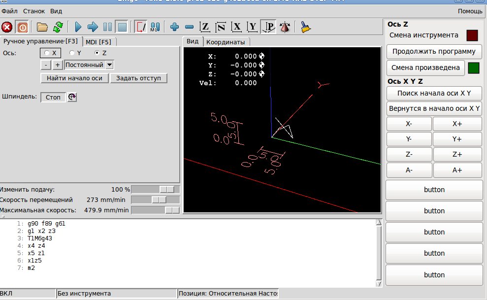

на приведенном тобой видео последовательность такая:
выполняется программа
доходим до кадра с М6 T1 - останов для смены инструмента
после смены жмем "Смена произведена"- это активирует mdi команду для пробы
после - жмем "Продолжить программу"

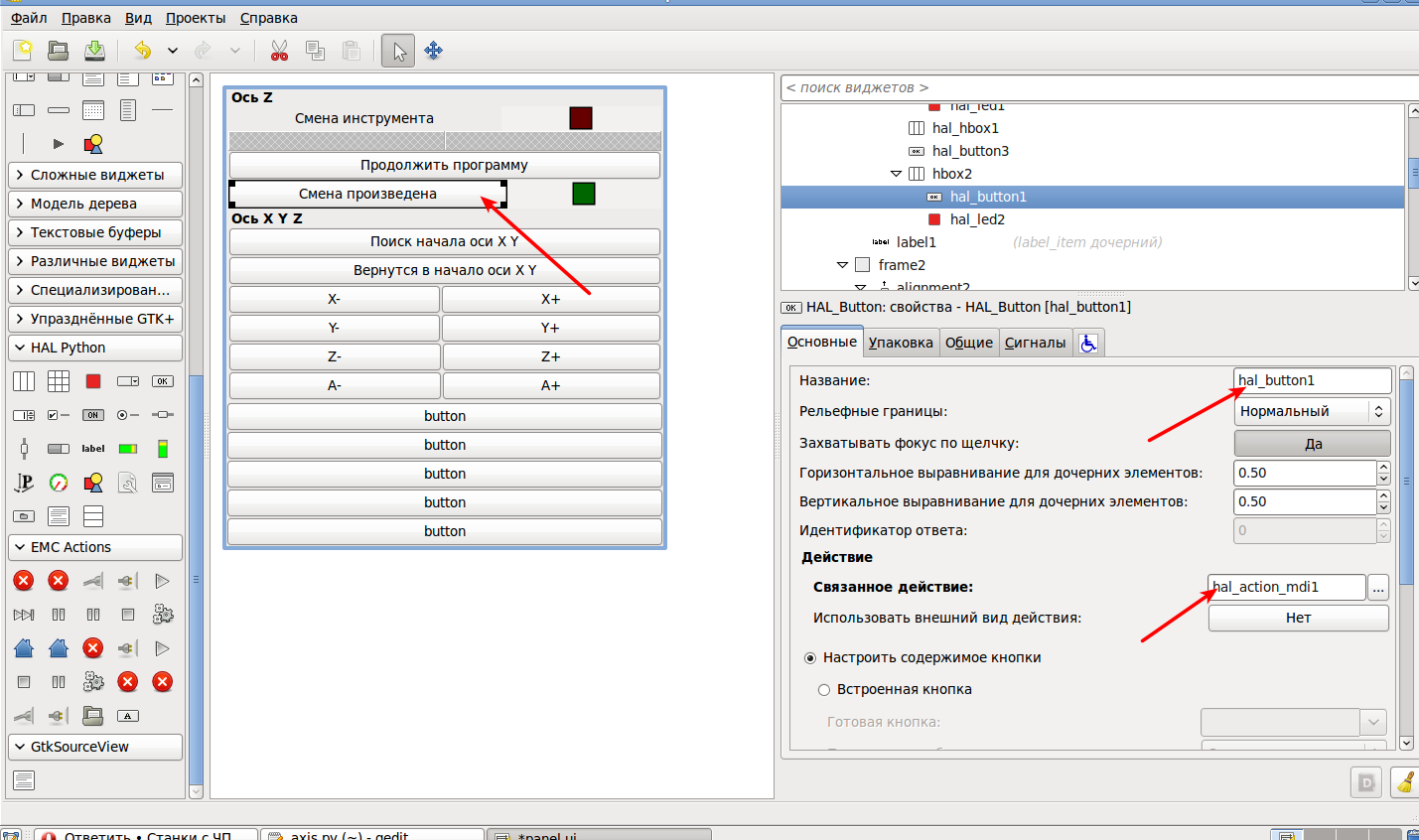

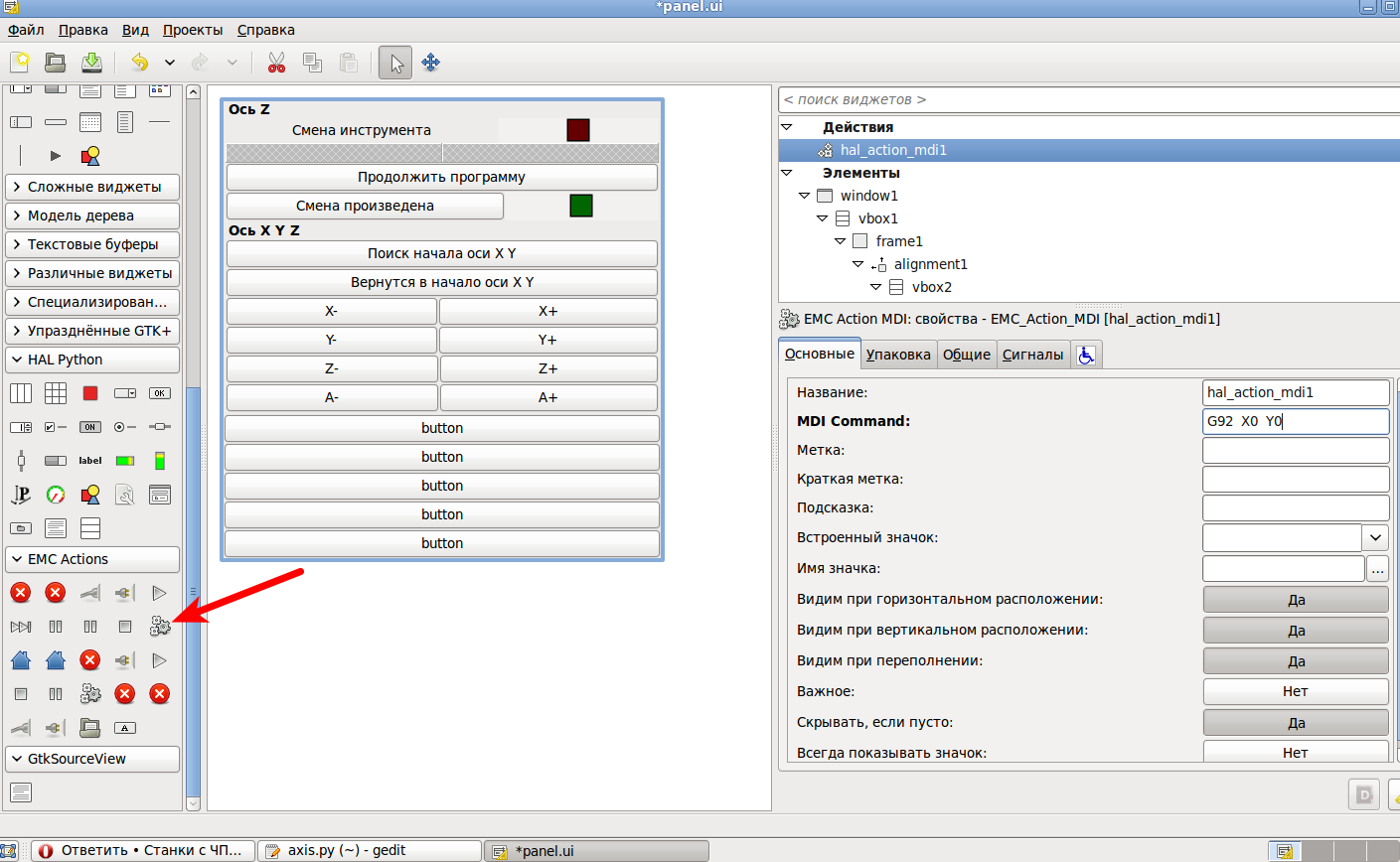

Виталий писал(а):-как связать hal и кнопку glade поиск начала оси x y
как вариант:
любой кнопке панели можно назначить выполнение mdi команды
как это проделать:
в glade выбираем
Выделение(012).png (4337 просмотров) <a class='original' href='./download/file.php?id=6141&mode=view' target=_blank>Загрузить оригинал (174.2 КБ)</a>
и потом привяжем эту mdi команду к нашей кнопке:
Выделение(014).png (4337 просмотров) <a class='original' href='./download/file.php?id=6142&mode=view' target=_blank>Загрузить оригинал (179.18 КБ)</a>
(все показано для примера)

вот , можешь запустить-посмотреть:
Sherline3Axis.tar
(230 КБ) 684 скачивания
