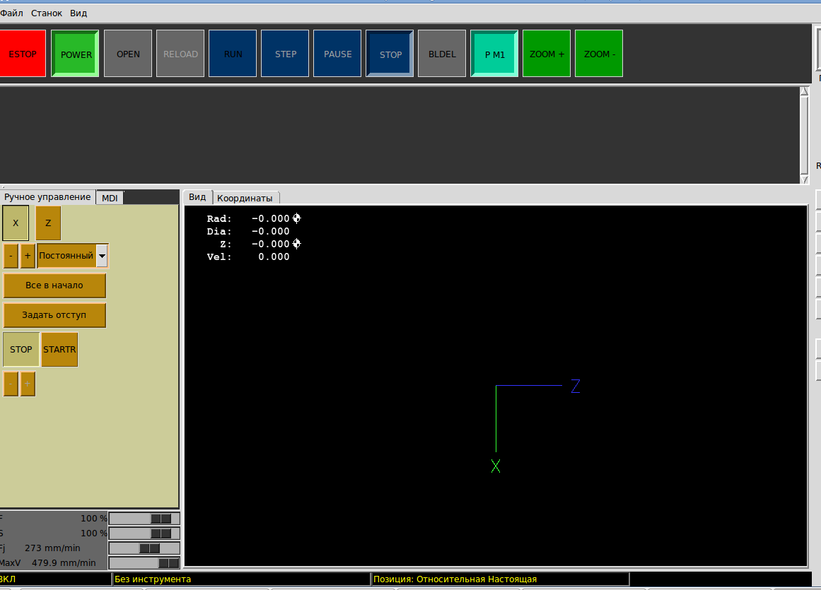

Re: AXIS экран (DISPLAY) - тонкая настройка
Делаю хоуминг, Т1М6, задаю отступ в таблицу инструментов - все ок.aegis писал(а):ставите нужный инструмент, пишете Т2М6 (для 2го инструмента например), потом протачиваете, меряете, жмакаете кнопку "задать отступ" и появляется возможность выбрать "таблица инструмента" в координатной системе.
Выключаю, включаю, хоуминг, Т1М6 - из таблицы коррекцию не читает, хотя она там сохранилась.
Что не так?
G43
G41
пишешь?
G41
пишешь?
при "длительной работе в циклах , когда на экране через 15 мин работы появляется непонятная мешанина,может быть полезна
функция очистки отрисовки пройденного из G-кода:
(правда и пользы от предпросмотра при работе емс в роли "автомата" нет почти никакой
очистка происходит по "срабатыванию" пина axisui.user.clear-plot ...
его мы создаем в .axisrc:(спасибо UAVpilot - научил))
теперь в "нужном" месте просто активируем этот пин ...
из Gкода это можно сделать как в примере - кодами M64-M65...
их коммутацию прописывать в postgui.hal :
def user_live_update():
if ucomp["clear-plot"] == 1:
live_plotter.clear()
if hal_present == 1 :
ucomp = hal.component("axisui.user")
ucomp.newpin("clear-plot",hal.HAL_BIT,hal.HAL_IN)из Gкода это можно сделать как в примере - кодами M64-M65...
net clear-plot axisui.user.clear-plot motion.digital-out-00 #стираем отрисовку- Nick
