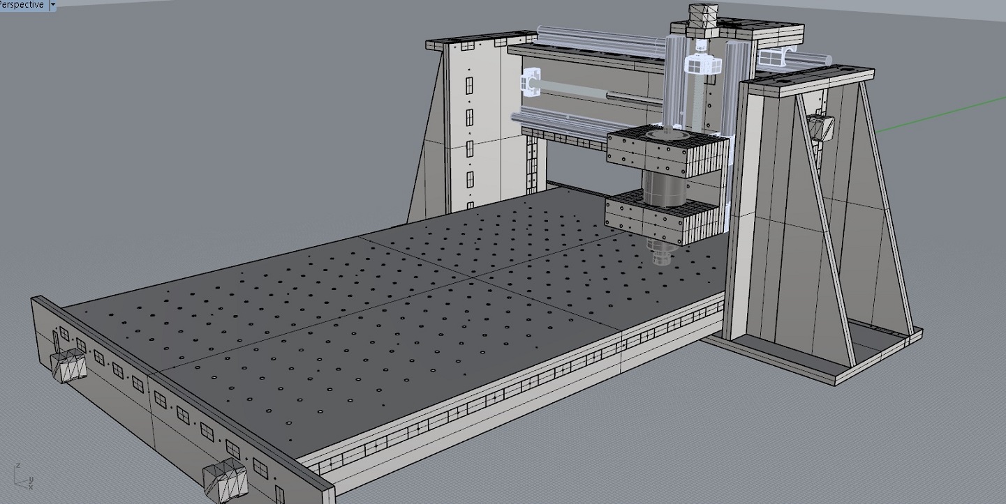

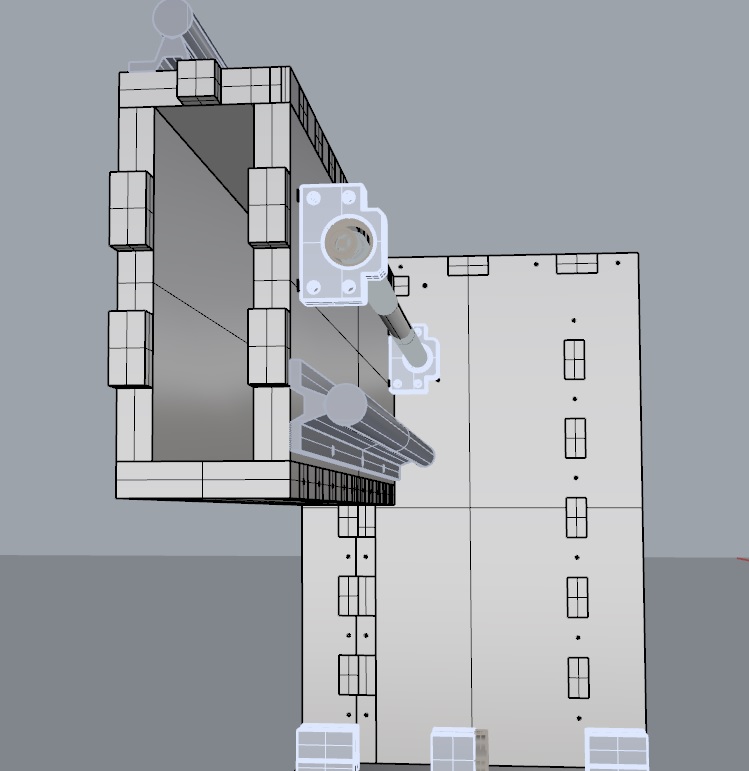

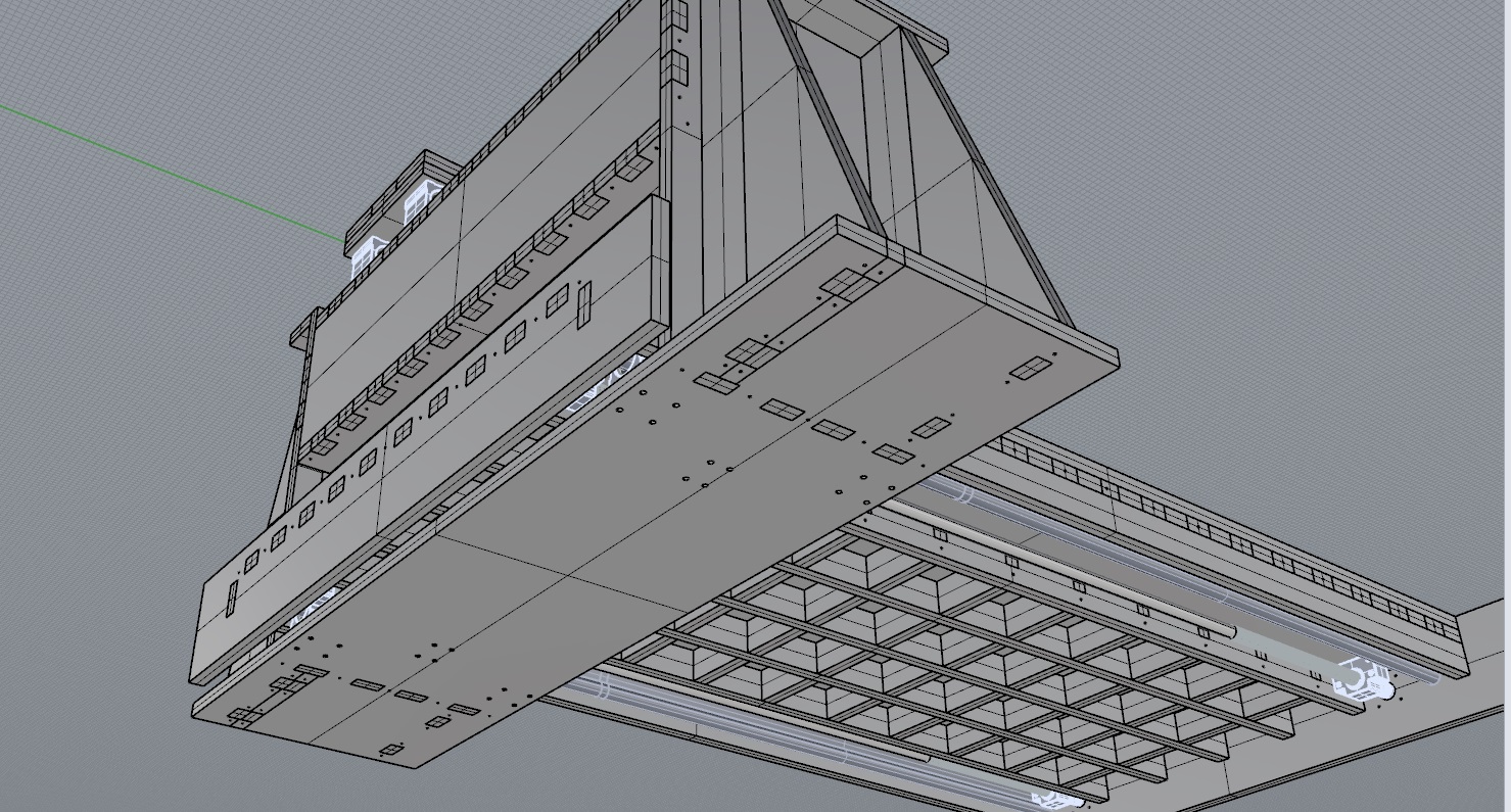

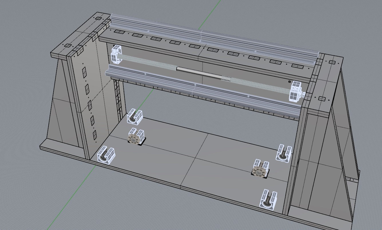

Купил б/у рельсы SBR20: 1250 х 750 х 350.
Купил новые ШВП 1605: 1200 x 700 x 300.
Купил б/у шпиндель воздушный 1.5 кВт (200х80) с инвертором.
Под это дело нарисовал такой фанерник. Буду признателен за критику, т.к. на днях (после корректур по результатом оной) хочу заказывать рез фанеры 18 мм.
frezer-2018-08-10-1.jpg (5805 просмотров) <a class='original' href='./download/file.php?id=144335&mode=view' target=_blank>Загрузить оригинал (264.17 КБ)</a>
frezer-2018-08-10-2.jpg (5805 просмотров) <a class='original' href='./download/file.php?id=144336&mode=view' target=_blank>Загрузить оригинал (353.51 КБ)</a>
frezer-2018-08-10-3.jpg (5805 просмотров) <a class='original' href='./download/file.php?id=144337&mode=view' target=_blank>Загрузить оригинал (87.89 КБ)</a>
frezer-2018-08-10-4.jpg (5805 просмотров) <a class='original' href='./download/file.php?id=144338&mode=view' target=_blank>Загрузить оригинал (443.85 КБ)</a>
Спасибо!

Это плохо. Очень.
Если у вас два вала по икс накой хрен делать перемычку на портале? Рельсы на боковины стола, каретки на стойки портала.
Разворачивать рельсы на игреке, да еще так тоже незачем.
Силовой балки портала у вас по факту вообще нет.

Спасибо за интерес к проекту!
Ваш опыт наиболее важен для меня.
AVK74 писал(а):накой хрен делать перемычку на портале?
Я наоборот, думал её усилить. Без солида сложно понять на сколько это оправдано. Быть может, потом изучу его.
Подскажите пожалуйста, отказа от перемычки что именно даст?
Уменьшение веса? Я верно понимаю, что единственный плюс от меньшего веса портала в большей скорости реза / холостого? Мне пока скорость не нужна. Наверное, есть другие причины?

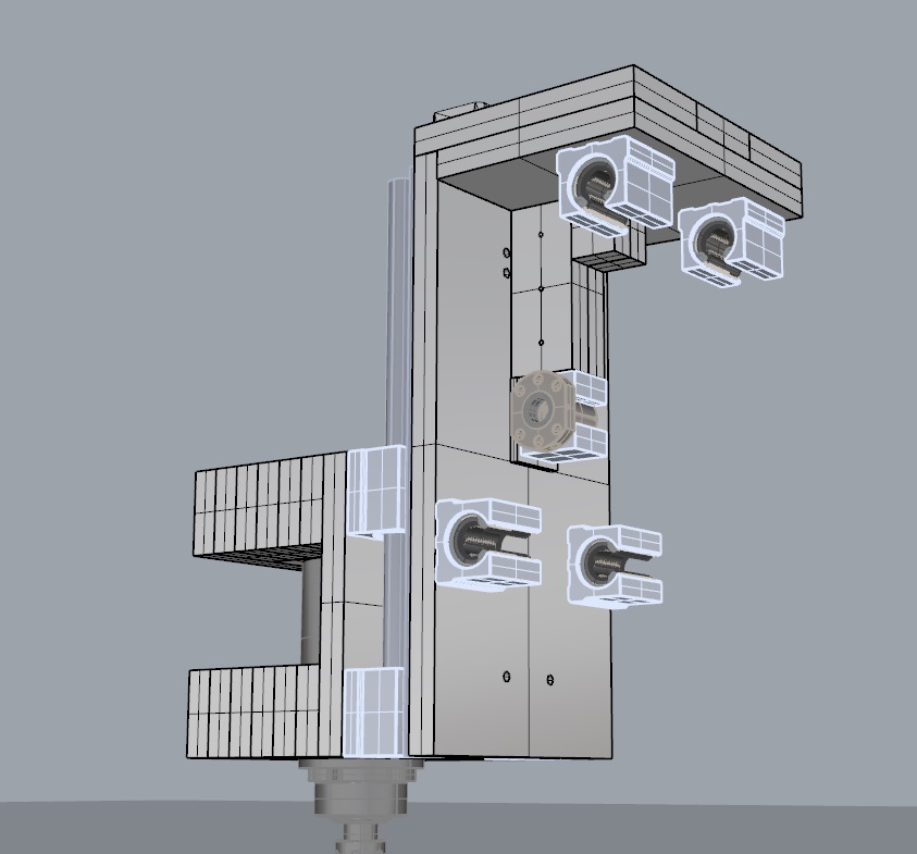

AVK74 писал(а):Силовой балки портала у вас по факту вообще нет.
frezer-2018-08-10-5.jpg (5788 просмотров) <a class='original' href='./download/file.php?id=144340&mode=view' target=_blank>Загрузить оригинал (68.63 КБ)</a>
Небольшая коробка есть. Плюс боковые треугольники, та самая перемычка и верхушки над треугольниками, как часть общей 3Д-конструкции.

moscow писал(а):Подскажите пожалуйста, отказа от перемычки что именно даст?
Отказ от перемычки даст полноопорный стол, высоту которого можно увеличить и убрать трудоемкие и ненужные соты. Перенос кареток на стойки и валов на боковины даст увеличение жесткости (т.к. уменьшается плечо)
Re: Есть ли у кого чертежи фанерного станка?
moscow писал(а):Буду признателен за критику
Для первого станка - пойдёт. Как соберёшь, поработаешь на нём, все вопросы сами собой отпадут - придёт понимание (:
Прелесть фанеры в том, что она дешёвая. Переделывать можно много раз. Но я, после четвёртой переделки конструкции, перешёл сразу на сталь. От 8 мм и толще.

AVK74 писал(а):Отказ от перемычки даст полноопорный стол, высоту которого можно увеличить и убрать трудоемкие и ненужные соты. Перенос кареток на стойки и валов на боковины даст увеличение жесткости (т.к. уменьшается плечо)
О... я об этом не подумал. Спасибо! Это, и правда, заметно добавит жёсткости столу.
А как предлагаете усилить портал при отказе от перемычки?

Вот один из моих станок, смотрите. Силовая связка ребер стоек с коробом портала. И рельсы упираются в торцы фанеры.
https://www.youtube.com/watch?v=1kHFS8WSdIY

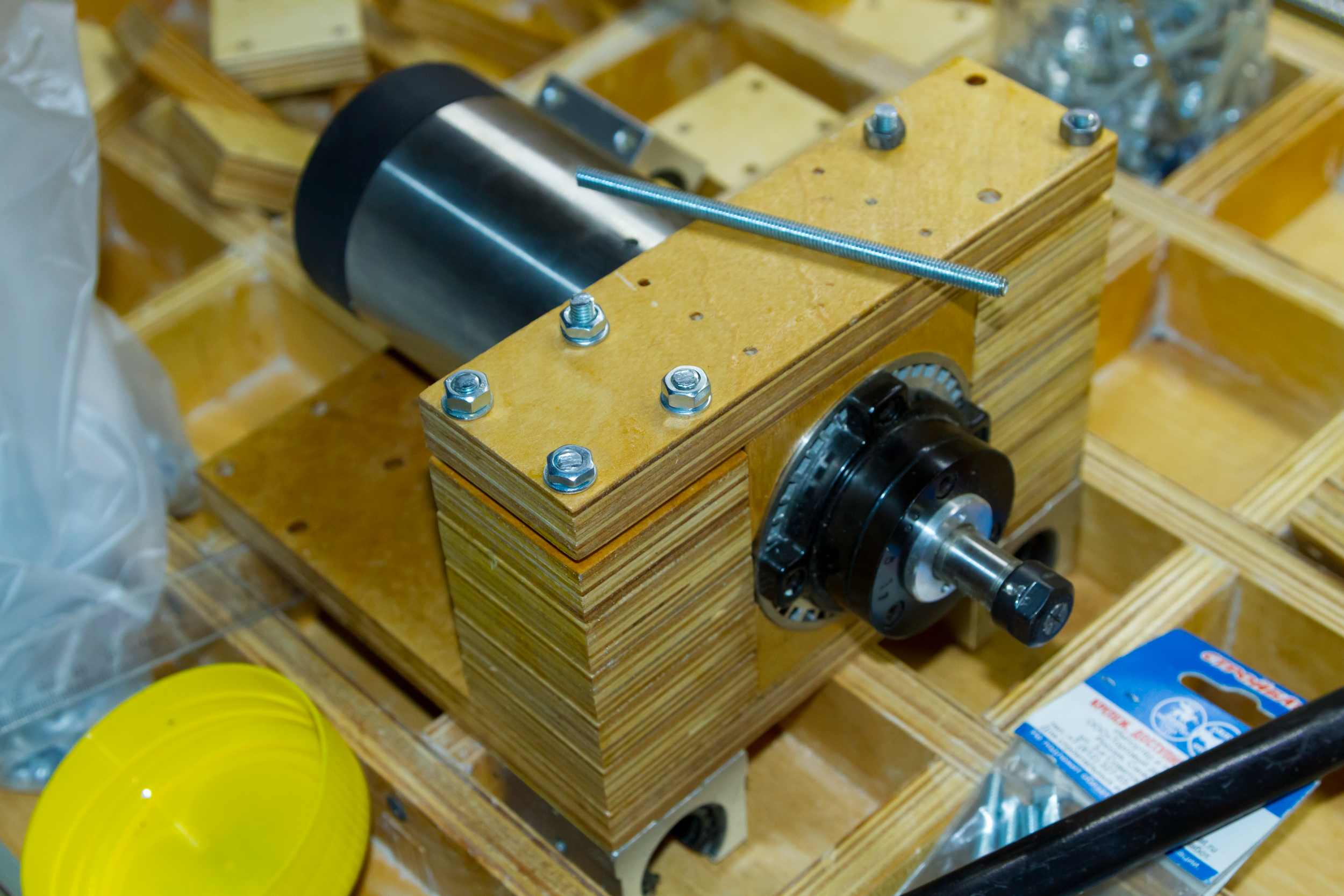

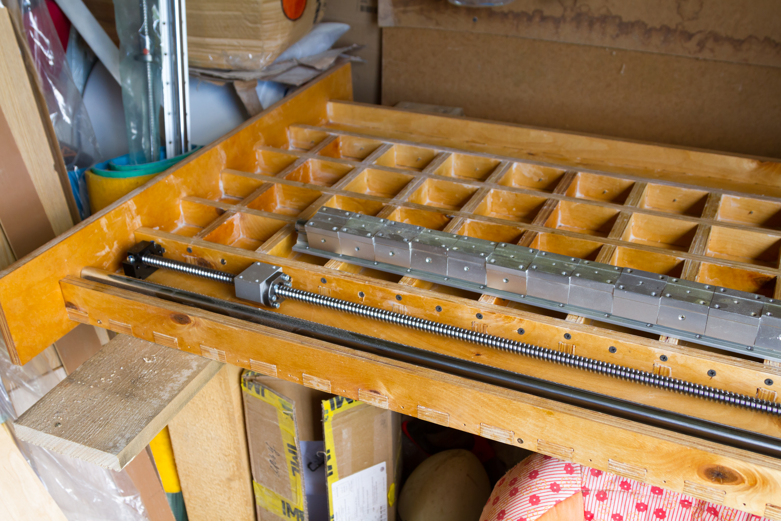

Начал собирать станок. Интересное это дело! Эх... нет тут смайлика с попкорном.
2018_09_09_6697.jpg (5268 просмотров) <a class='original' href='./download/file.php?id=146478&mode=view' target=_blank>Загрузить оригинал (2.17 МБ)</a>
2018_09_15_6919.jpg (5268 просмотров) <a class='original' href='./download/file.php?id=146479&mode=view' target=_blank>Загрузить оригинал (2.56 МБ)</a>
2018_09_17_6944.jpg (5268 просмотров) <a class='original' href='./download/file.php?id=146480&mode=view' target=_blank>Загрузить оригинал (2.66 МБ)</a>
... ещё есть чем заняться :)
P.S. Да, рельсы не переместил на бока. Да, перекладину не убрал. Да, переделаю, когда всё будет плохо :)

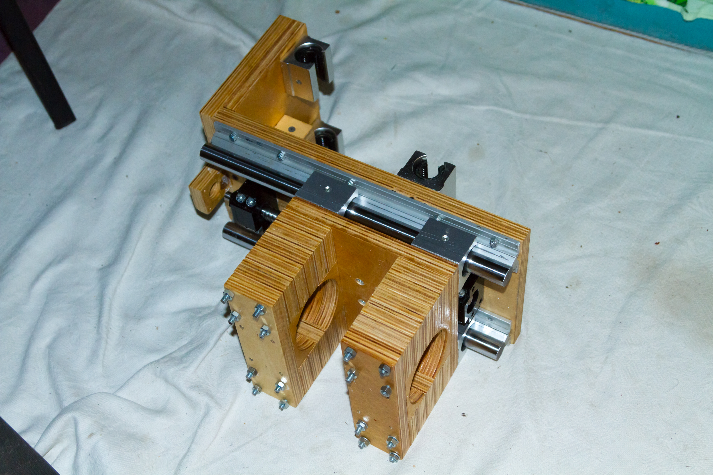

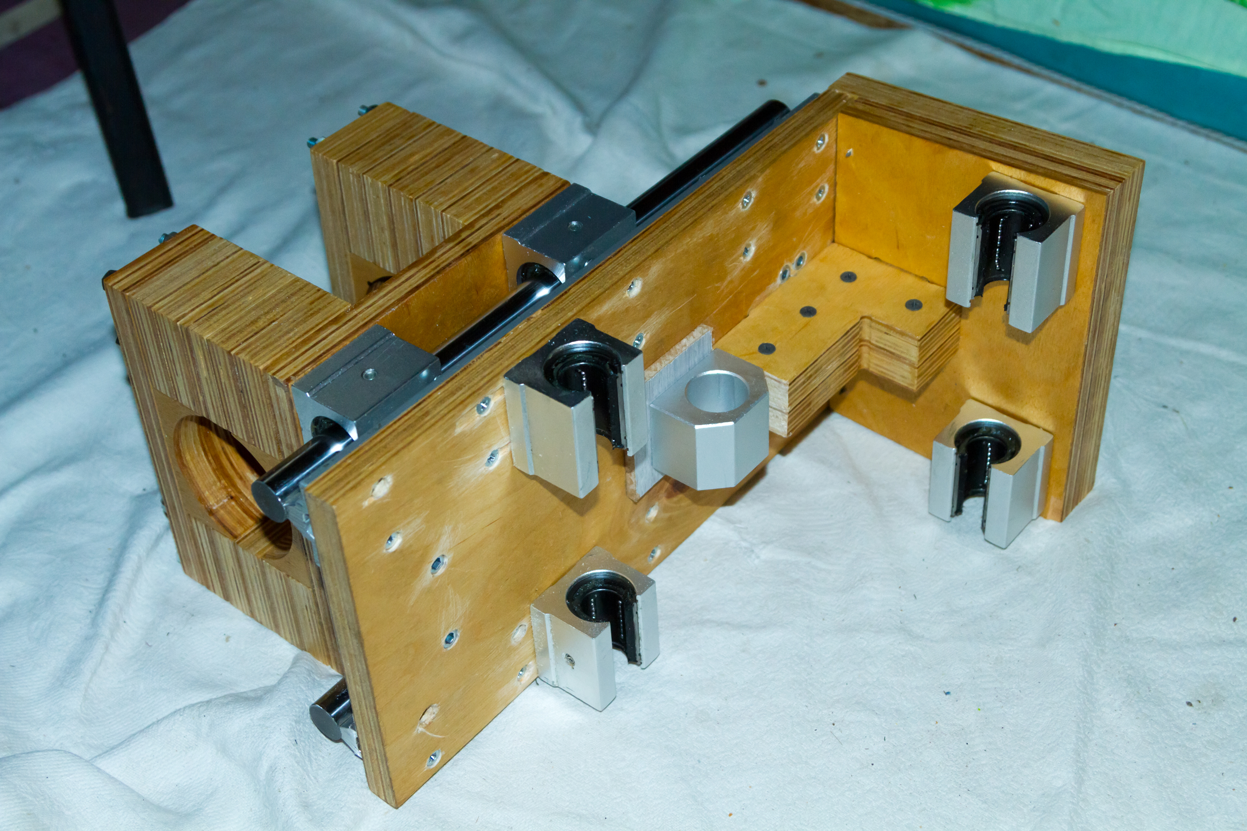

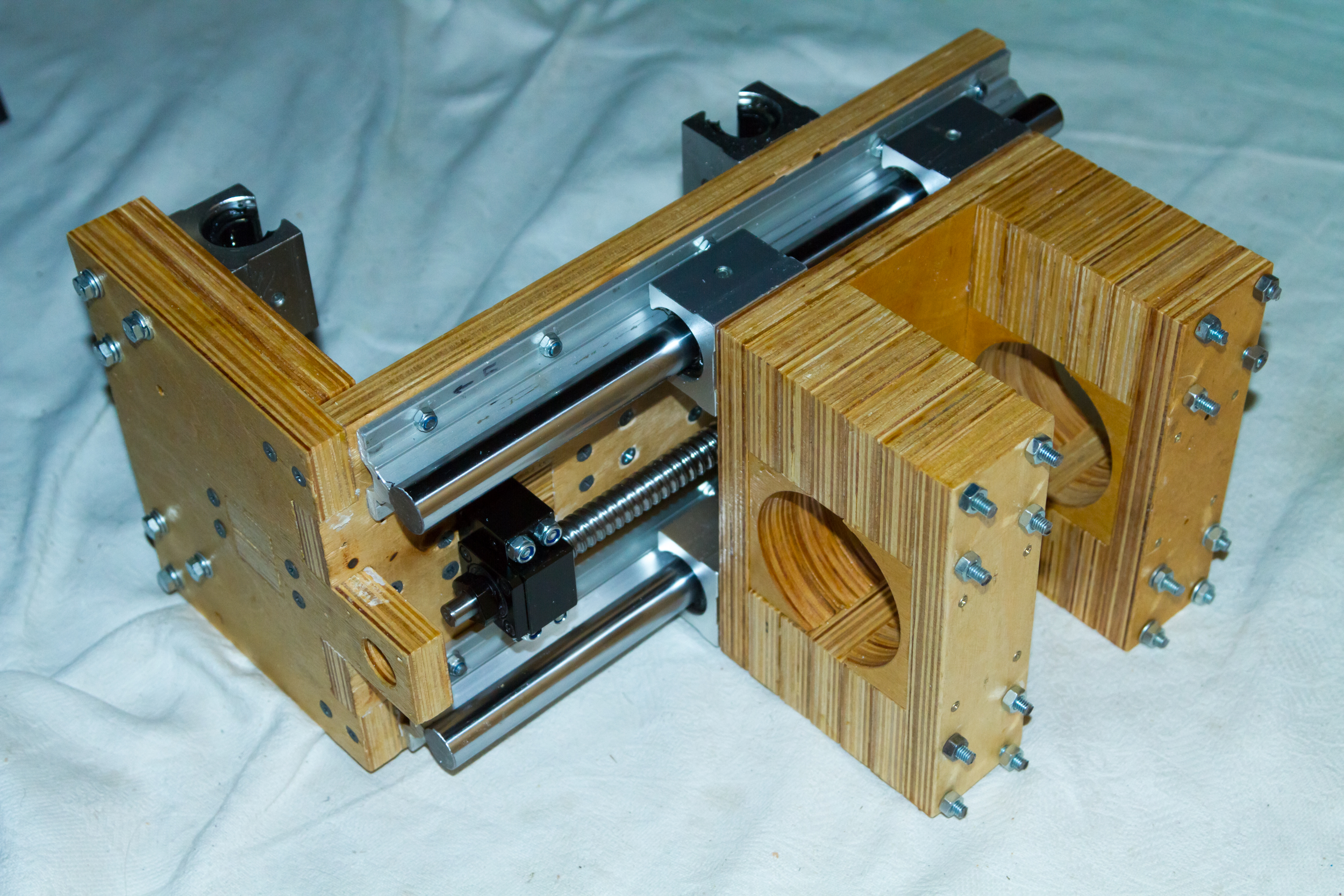

Собрал Z и каретку X. Опробовал крепление шпинделя.
Кой-где накосячил при сборке по неопытности. Исправлю, как завершу сборку.

Отогнать Z к середине портала и толкнуть не с верху а с боков справа толкнуть и слева толкнуть , сзади и с переди и посмотреть отклонения.

ridirt писал(а):Отогнать Z к середине портала и толкнуть не с верху а с боков справа толкнуть и слева толкнуть , сзади и с переди и посмотреть отклонения.
Дык... за портал я ещё не брался - фотки актуальное состояние показывают. Пока что стол и каретку успел.
Проверю всё по готовности, конечно. 5 кг усилия на фрезе норм? Или как сильно обычно тянут?

Y рельсы поставил:
http://www.youtube.com/watch?v=NyVVm0b5m50
(на видео стол вверх ногами).
Крепёж не продумал при проектировании. Пришлось для подгонки под существующий 30мм винт под рельсы ставить 3мм акриловую прокладку.
