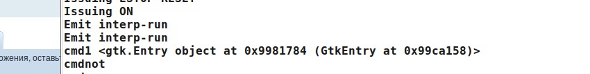

если делаем так:
    def submit(self, *a):
        print 'cmd1',self.entry
        cmd = self.entry.get_text()
        if not cmd:
            print 'cmdnot'
            return
        ensure_mode(self.stat, self.linuxcnc, linuxcnc.MODE_MDI)
то после вызова получаем:
Выделение(006).jpg (4027 просмотров) <a class='original' href='./download/file.php?id=10234&mode=view' target=_blank>Загрузить оригинал (18.29 КБ)</a>
то есть функция выполняется- но cmd не задается
имхо она не выдит текста в entry

nkp писал(а): функция выполняется- но cmd не задается
дело скорей всего в аргументах этой функции
как правильно их прописать??
Re: Python в LinuxCnC
А что будет если дописать print cmd
после cmd = self.entry.get_text()
Что там в переменной на самом деле?

Nick писал(а):Что там в переменной на самом деле?
я же говорю - ничего не печатает
если enter-ом вызываешь - то как и положено -печатает введенную MDI команду

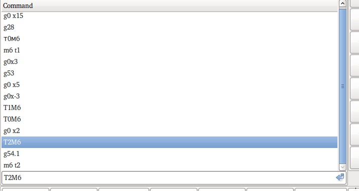

Nick писал(а):Так, а кто такой self.entry, и точно ли в нем что-то написано?
self.entry - это поле ввода команд MDI элемента gladevcp :
Выделение(007).jpg (3993 просмотра) <a class='original' href='./download/file.php?id=10244&mode=view' target=_blank>Загрузить оригинал (26.06 КБ)</a>
код взял из папки /lib/pythongladevcp :
hal_mdihistory.py (для просмотра содержимого нажмите на ссылку)

Сообщение nkp »
Nick писал(а):О, а как ты создаешь окно MDI history?
не понял....
я его не создаю - psha наверно все сделал (ну или принимал активное участие):
Выделение(008).jpg (3987 просмотров) <a class='original' href='./download/file.php?id=10245&mode=view' target=_blank>Загрузить оригинал (75.71 КБ)</a>

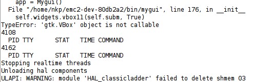

Вот! Вот в чем засада!!!
Когда ты вызываешь:
self.subm=gladevcp.hal_mdihistory.EMC_MDIHistory()
то создается объект(виджет) класса EMC_MDIHistory, который является потомком класса VBox. И все, у тебя в переменной self.subm есть этот объект.
Потом когда ты добавляешь такой-же объект в GladeVCP, сам gladeVCP генерирует _другой_ объект класса EMC_MDIHistory и сам пакует его в указанное место.
В итоге есть два объекта, один твой self.subm, который никуда не включен, другой от gladevcp. Причем оба выполняют одну и туже функцию self.submit() но с разными параметрами.
Что надо сделать:
После
надо self.subm куда-нибудь запаковать, например, если у тебя на форме есть self.hbox:
self.hbox(self.subm, True)
А в gladevcp не надо ничего делать.
Либо надо найти ссылку на EMC_MDIHistory созданный в gladeVCP, для этого была какая-та функция в builder... сейчас точно не помню... скинь весь код, с загрузкой gladevcp, тогда скажу, что именно.

                                self.widgets.notebook2.set_current_page(self.mode)
#				self.widgets.notebook.set_current_page(self.mode)
				self.widgets.label19.get_text(self.mode)
				self.change_page()
#				self.widgets.label9.set_text(str(self.modes.get(self.mode)))
				self.widgets.label9.set_text(str(self.mode))
				return
	def click_button(self, pin, notebook, num) :
		if pin.value == True :
			box = self.widgets.notebook1.get_nth_page(self.widgets.notebook1.get_current_page())
			button_list = box.get_children()
			button = button_list[num]
			button.emit("clicked")
        def mode_auto(self,widget):
		self.c.mode(linuxcnc.MODE_AUTO)
        def mdi_start(self,widget):
		self.subm.submit()
        	print 'mdi_start'

  File "/home/nkp/emc2-dev-80db2a2/bin/mygui", line 192, in <module>
    app = Mygui()
  File "/home/nkp/emc2-dev-80db2a2/bin/mygui", line 176, in __init__
    self.widgets.vbox11(self.subm,True)
TypeError: 'gtk.VBox' object is not callable
а, ну да, это... надо так:
self.widgets.vbox11.pack_start(self.subm,True)
поздно уже... туплю уже :freak:
Сообщения: 8167
Репутация: 1589
Сообщение nkp »
а True это что?
http://www.pygtk.org/docs/pygtk/class-g ... pack-start
по моему это необязательно...
Сообщения: 8167
Репутация: 1589
Сообщение nkp »
так ошибок нет
функция submit отрабатывает - текста в поле не видит
