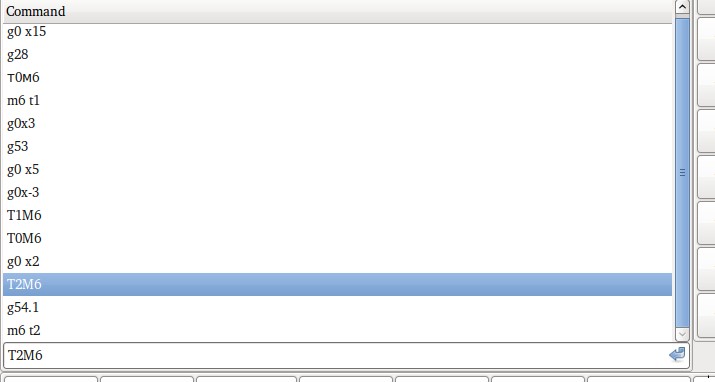

Nick писал(а):А cmd печатает, или тупо вообще всю функцию не выполняет?
функцию submit он выполняет
если делаем так:
    def submit(self, *a):
        print 'cmd1',self.entry
        cmd = self.entry.get_text()
        if not cmd:
            print 'cmdnot'
            return
        ensure_mode(self.stat, self.linuxcnc, linuxcnc.MODE_MDI)
то после вызова получаем:
Выделение(006).jpg (4030 просмотров) <a class='original' href='./download/file.php?id=10234&mode=view' target=_blank>Загрузить оригинал (18.29 КБ)</a>
то есть функция выполняется- но cmd не задается
имхо она не выдит текста в entry

nkp писал(а): функция выполняется- но cmd не задается
дело скорей всего в аргументах этой функции
как правильно их прописать??
Re: Python в LinuxCnC
А что будет если дописать print cmd
после cmd = self.entry.get_text()
Что там в переменной на самом деле?
Сообщения: 8167
Репутация: 1589
Сообщение nkp »
Nick писал(а):Что там в переменной на самом деле?
я же говорю - ничего не печатает
если enter-ом вызываешь - то как и положено -печатает введенную MDI команду
Так, а кто такой self.entry, и точно ли в нем что-то написано?
попробуй в процедуру запуска MDI yнаписать print и то, что там в entry, и потом сравнить id.
Кстати, в процедуре, которая выполняет MDI self может быть другим!

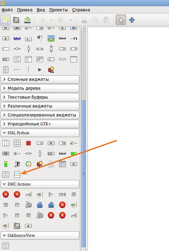

self.entry - это поле ввода команд MDI элемента gladevcp :
Выделение(007).jpg (3996 просмотров) <a class='original' href='./download/file.php?id=10244&mode=view' target=_blank>Загрузить оригинал (26.06 КБ)</a>
код взял из папки /lib/pythongladevcp :
hal_mdihistory.py (для просмотра содержимого нажмите на ссылку)

Nick писал(а):О, а как ты создаешь окно MDI history?
не понял....
я его не создаю - psha наверно все сделал (ну или принимал активное участие):
Выделение(008).jpg (3990 просмотров) <a class='original' href='./download/file.php?id=10245&mode=view' target=_blank>Загрузить оригинал (75.71 КБ)</a>
Сообщение nkp »
так ошибок нет
функция submit отрабатывает - текста в поле не видит
