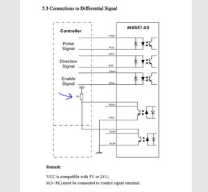

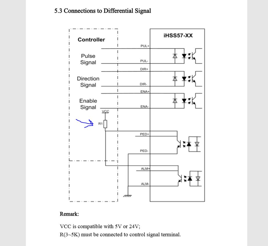

Есть на серве выход PED, в мануале написано Arrive position . Это вообще что за выход?
И не пойму, зачем на схеме подключения R1?

Это типа защита от помех. Похоже на какую-то обратную связь. Если сигнал из контроллера не поступает, у вас на входе высокий уровень сигнала. При наличии сигнала будете иметь низкий уровень.
R1 - 1-10кОм.

это вы про резистор или про выход?

inFamous писал(а):Есть на серве выход PED, в мануале написано Arrive position . Это вообще что за выход?
Судя по названию сигнал будет активен когда серва выполнит задание ,т.е. доедет до заданной точки. Как и зачем такой выход применить не знаю.
Резистор нарисован не правильно на схеме, на каждый из выходов (оптопар) должен быть свой резистор. ЧТобы при отсутствии сигнала на выходе оптопары подавать напряжение питания (5В или 24В ) на вход контроллера, при активации оптопары приводом на вход будет подаваться 0 (GND). Номинал рекомендованный внизу подписан.
Если поставить резистор как нарисовано, то при появлении сигнала на одной оптопаре GND будет появляться на обоих выходах привода.
Сообщения: 2098
Re: Фрезерный 300*200*100 по открытому проекту frezeryga
Ошибка в мануале? Вполне может быть конечно, но может в какой-то ситуации это имеет смысл.

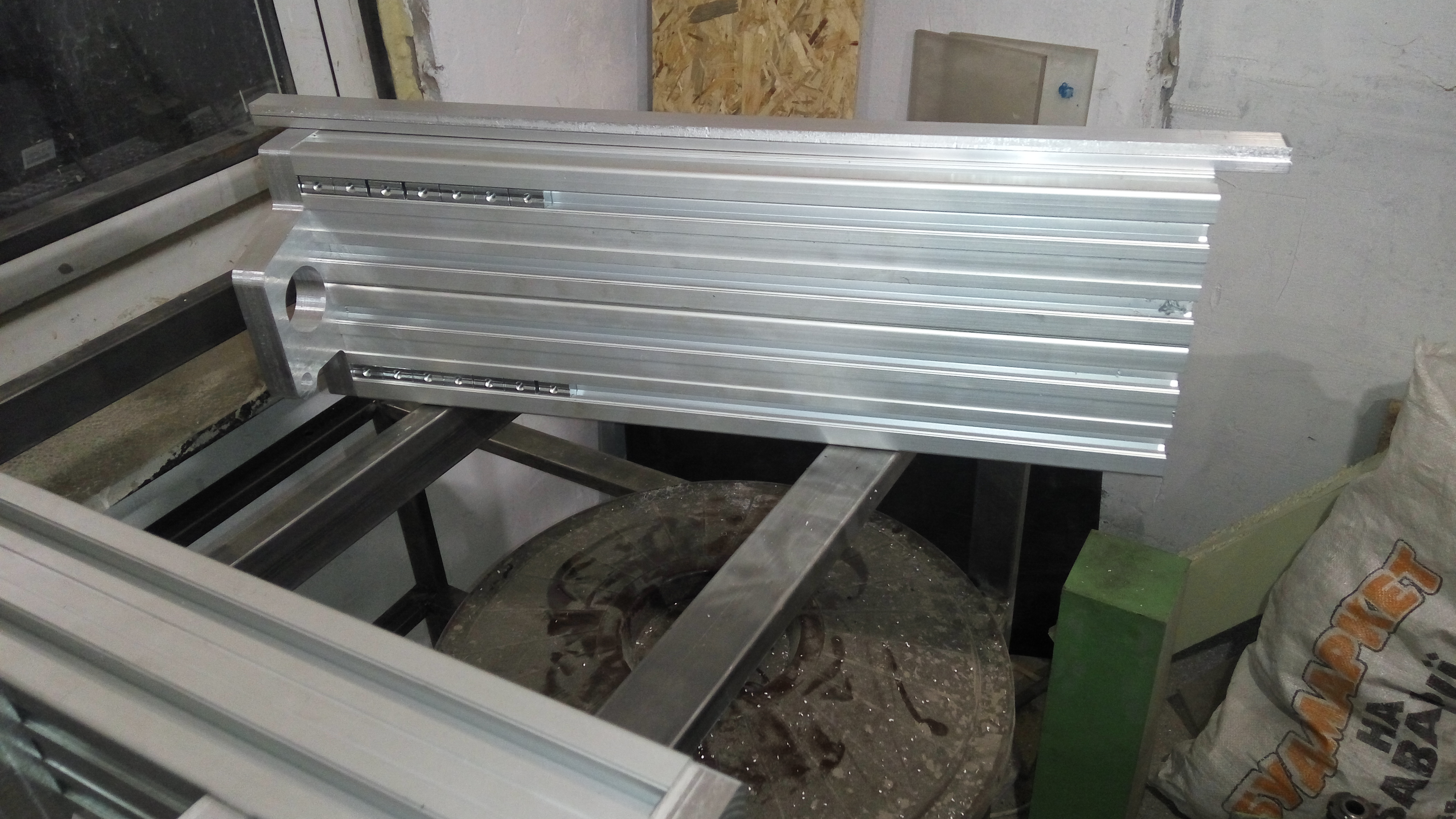

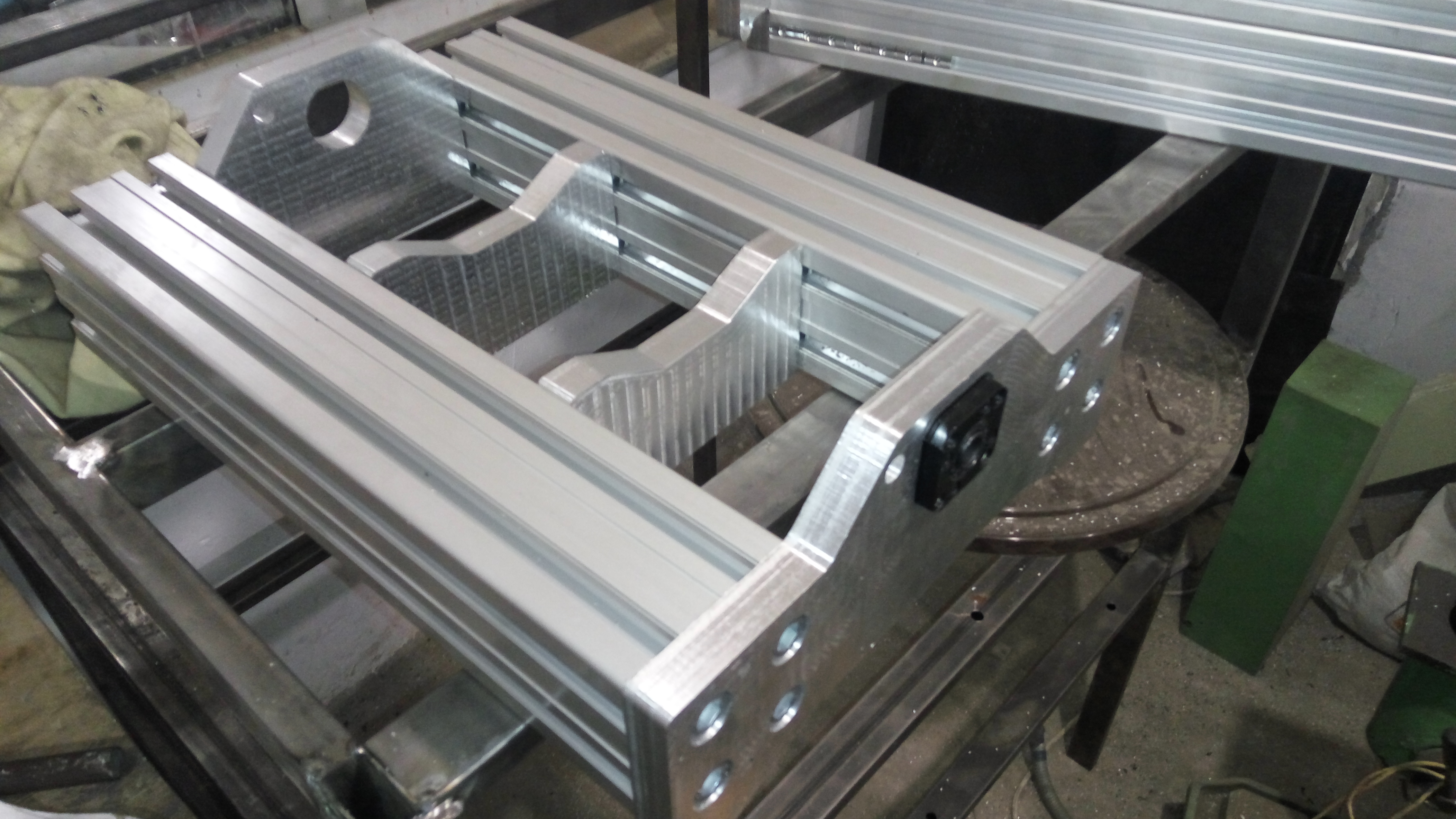

Начал сборку
