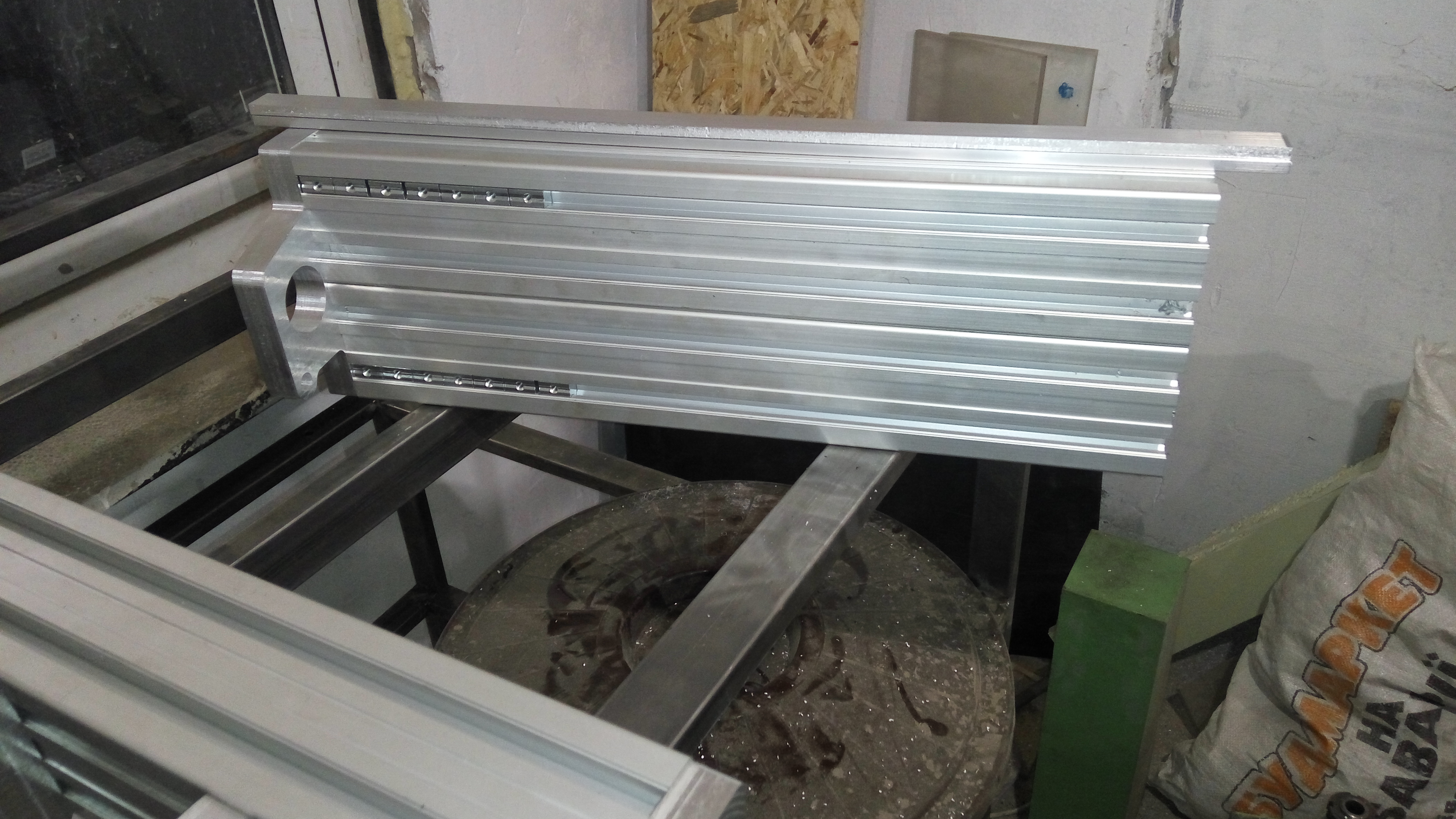

Re: Фрезерный 300*200*100 по открытому проекту frezeryga
Сообщение inFamous »
Начал сборку
IMG_20180210_160342.jpg (2845 просмотров) <a class='original' href='./download/file.php?id=132157&mode=view' target=_blank>Загрузить оригинал (2.32 МБ)</a>
IMG_20180210_160346.jpg (2845 просмотров) <a class='original' href='./download/file.php?id=132158&mode=view' target=_blank>Загрузить оригинал (3.01 МБ)</a>
