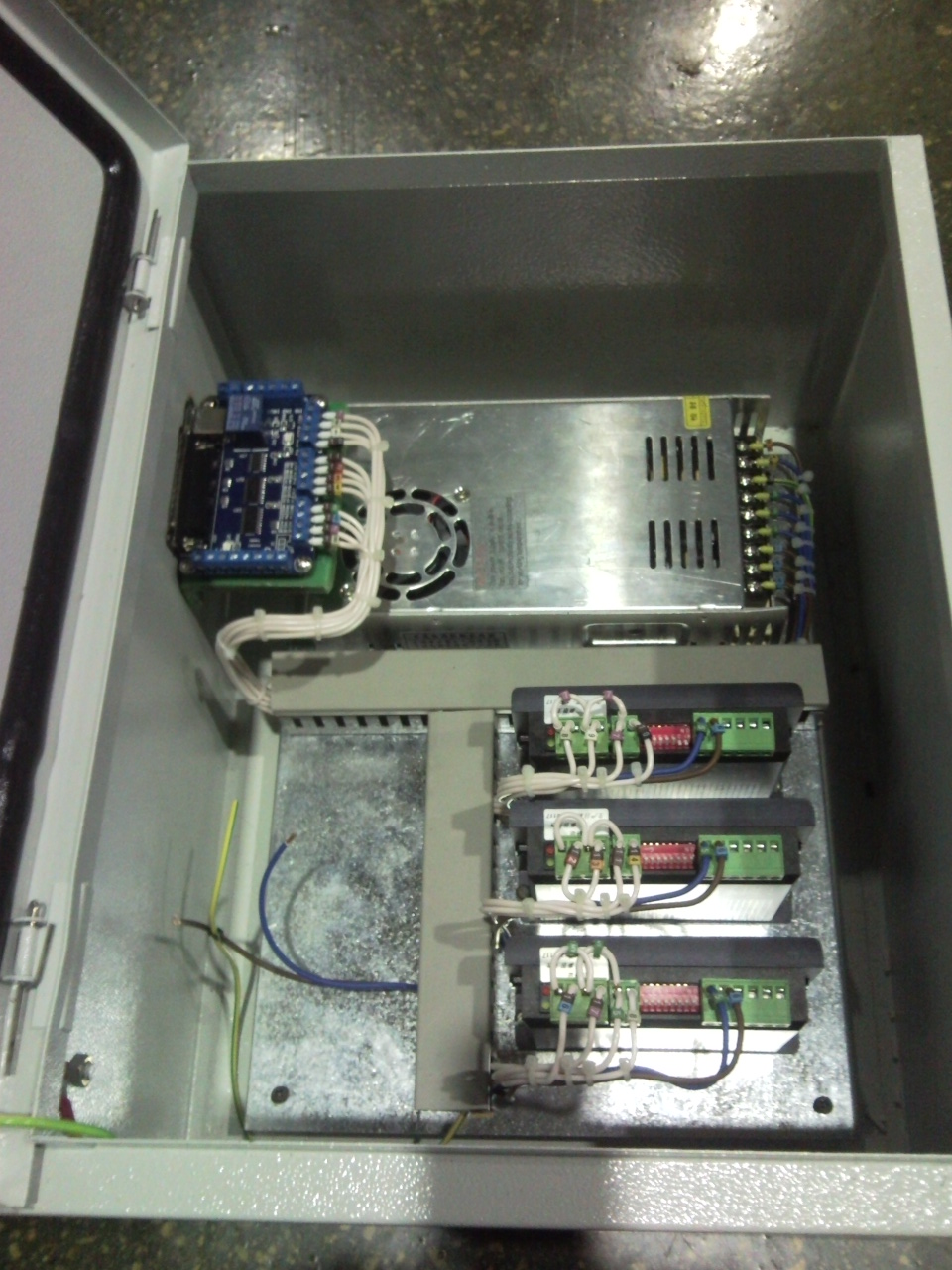

Выдалось немного времени, начал монтаж шкафа.
120713_210750.jpg (3935 просмотров) <a class='original' href='./download/file.php?id=6513&mode=view' target=_blank>Загрузить оригинал (413.76 КБ)</a>
Выводы на двиги пока не подключал, т.к. хочу сделать через разъемы, а их пока нету!
Re: Станок для проверки потенциала стакостроителя
Добавлено: 17 июл 2012, 00:04
Все в стяжечках, контактики подписаны, даже противно :)
А где изолента? Где висячие концы, где пыль и огрызки изоляции в конце концов :freak:?

Nick писал(а):Все в стяжечках, контактики подписаны, даже противно
Там еще и наконечники на концах проводов...

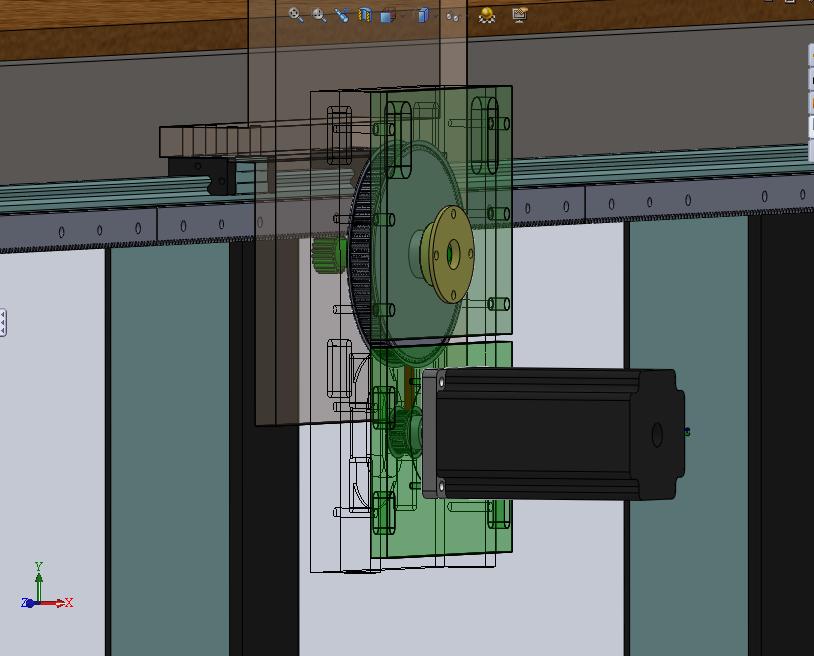

Кто нибудь встречал готовые редуктора к шаговикам? В частности к Nema23... Подумываю в сторону смены шпилек на ремни!!!

Тима писал(а):Кто нибудь встречал готовые редуктора к шаговикам? В частности к Nema23... Подумываю в сторону смены шпилек на ремни!!!
У мну есть 1:5
Добавлено: 24 июл 2012, 11:21
Тима
Fisher писал(а):У мну есть 1:5
У мну тоже жена дома есть... Вопрос в другом, где их достать?
Добавлено: 24 июл 2012, 11:24
Fisher
Я в пурике брал. Хотел сначала 1:3, но их не было. Взял 1:5 - думаю, даже лучше. Правда я с двигами брал сразу. У двигов валы с винтом под редуктора.
пачками продают, но цена тебе мож не занравиться. От люфта зависит и цена
Добавлено: 24 июл 2012, 12:06
Fisher
Чёта мне кажется с обычным валом придется самому кулибничать редуктор
Добавлено: 24 июл 2012, 12:19
А чего там кулибить - два шкива и ремень. Можно сделать хоть в домашних условиях...
Добавлено: 24 июл 2012, 12:21
Fisher
Дык я про то и говорю. Не купить на обычные валы.
Добавлено: 24 июл 2012, 12:57
Nick писал(а):А чего там кулибить - два шкива и ремень
типо так:
Редуктор1.JPG (3865 просмотров) <a class='original' href='./download/file.php?id=6729&mode=view' target=_blank>Загрузить оригинал (41.71 КБ)</a>
Редуктор2.JPG (3865 просмотров) <a class='original' href='./download/file.php?id=6730&mode=view' target=_blank>Загрузить оригинал (54.83 КБ)</a>
Добавлено: 24 июл 2012, 13:06
Fisher писал(а):Дык я про то и говорю. Не купить на обычные валы.
Можно взять с меньшим диаметром и рассверлить/развернуть.
Добавлено: 24 июл 2012, 13:09
Fisher
Как крепить вал шд в редукторе? В покупной редуктор не залезешь и винтик не закрутишь. И что рассверливать-развертывать?
Добавлено: 24 июл 2012, 13:11
А, я думал, что ты про шкивы+ремень.
Тогда на выходе редуктора должен быть вал, и нужна будет переходная муфта с одного на другой. Муфт везде валом, правда стоят от 800р за шт...
Добавлено: 24 июл 2012, 13:15
Fisher
Да нет-же :lol:
Мы на разных волнах с тобой.
Тима спросил, где купить ГОТОВЫЕ редукторы. Т.е. двиги есть, а редукторов нет. Дык я и говорю, что готовый редуктор на обычный вал ШД не посадить. Придется делать самому :hehehe: А мы тут полемику развели на стопиццот страниц :lol:
