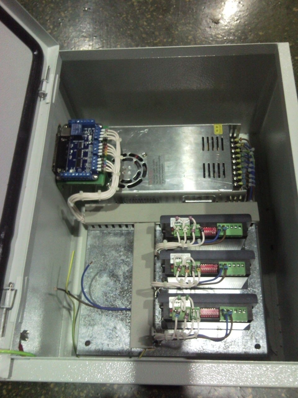

Выдалось немного времени, начал монтаж шкафа.
120713_210750.jpg (4070 просмотров) <a class='original' href='./download/file.php?id=6513&mode=view' target=_blank>Загрузить оригинал (413.76 КБ)</a>
Выводы на двиги пока не подключал, т.к. хочу сделать через разъемы, а их пока нету!

Re: Станок для проверки потенциала стакостроителя
Все в стяжечках, контактики подписаны, даже противно :)
А где изолента? Где висячие концы, где пыль и огрызки изоляции в конце концов :freak:?

Nick писал(а):Все в стяжечках, контактики подписаны, даже противно
Там еще и наконечники на концах проводов...

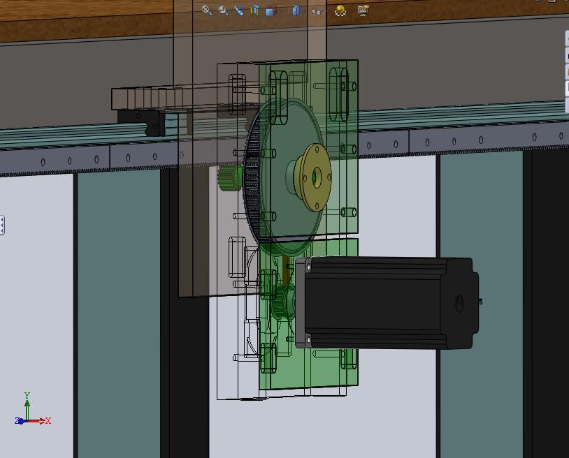

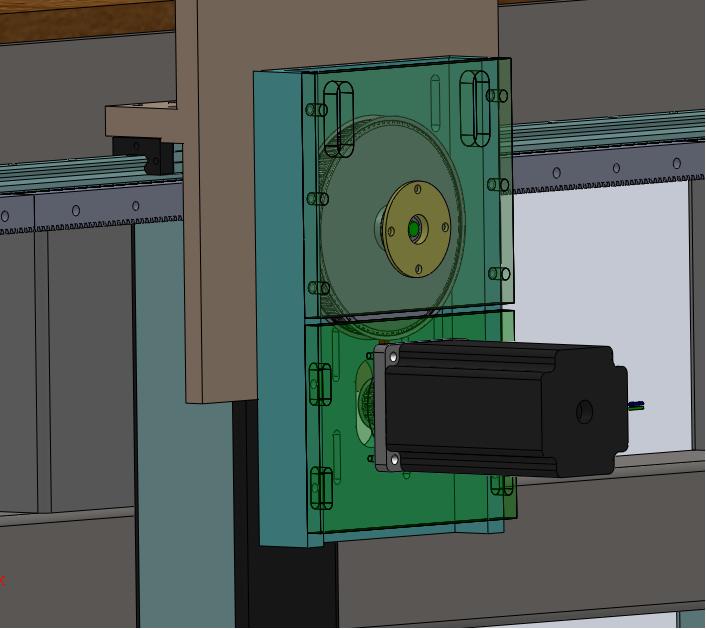

Nick писал(а):А чего там кулибить - два шкива и ремень
типо так:
Редуктор1.JPG (4000 просмотров) <a class='original' href='./download/file.php?id=6729&mode=view' target=_blank>Загрузить оригинал (41.71 КБ)</a>
Редуктор2.JPG (4000 просмотров) <a class='original' href='./download/file.php?id=6730&mode=view' target=_blank>Загрузить оригинал (54.83 КБ)</a>

Как крепить вал шд в редукторе? В покупной редуктор не залезешь и винтик не закрутишь. И что рассверливать-развертывать?
А, я думал, что ты про шкивы+ремень.
Тогда на выходе редуктора должен быть вал, и нужна будет переходная муфта с одного на другой. Муфт везде валом, правда стоят от 800р за шт...
