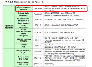

Накатал програмульку, через DO1 получается управлять внешней нагрузкой, на плате PLC возле релюшек загорается светодиод ;)
01.png (3442 просмотра) <a class='original' href='./download/file.php?id=128848&mode=view' target=_blank>Загрузить оригинал (108.09 КБ)</a>

Там в описании написано, сначала номер и потом описание

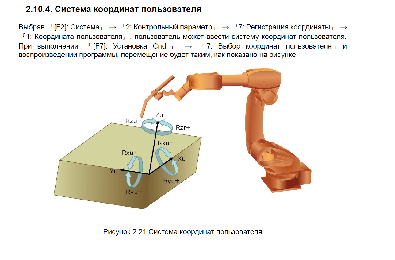

Надо будет видео заснять про систему координат робота.

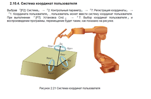

mikro3v, похоже нам нужно это:
01.png (3310 просмотров) <a class='original' href='./download/file.php?id=129030&mode=view' target=_blank>Загрузить оригинал (281.71 КБ)</a>

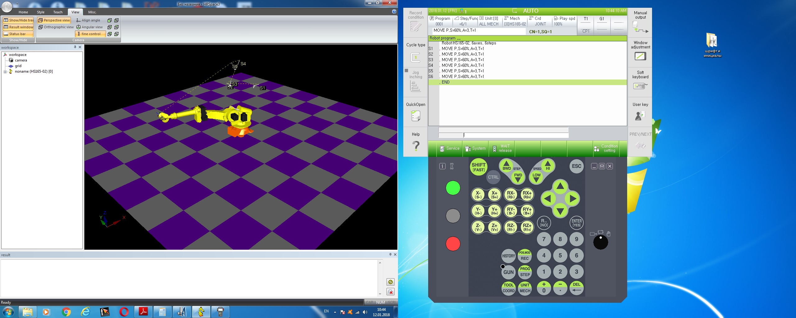

Пошел другим путем,Дабы не вынести и не по крушить гараж :hehehe:
робот.jpg (3217 просмотров) <a class='original' href='./download/file.php?id=129046&mode=view' target=_blank>Загрузить оригинал (449.91 КБ)</a>
