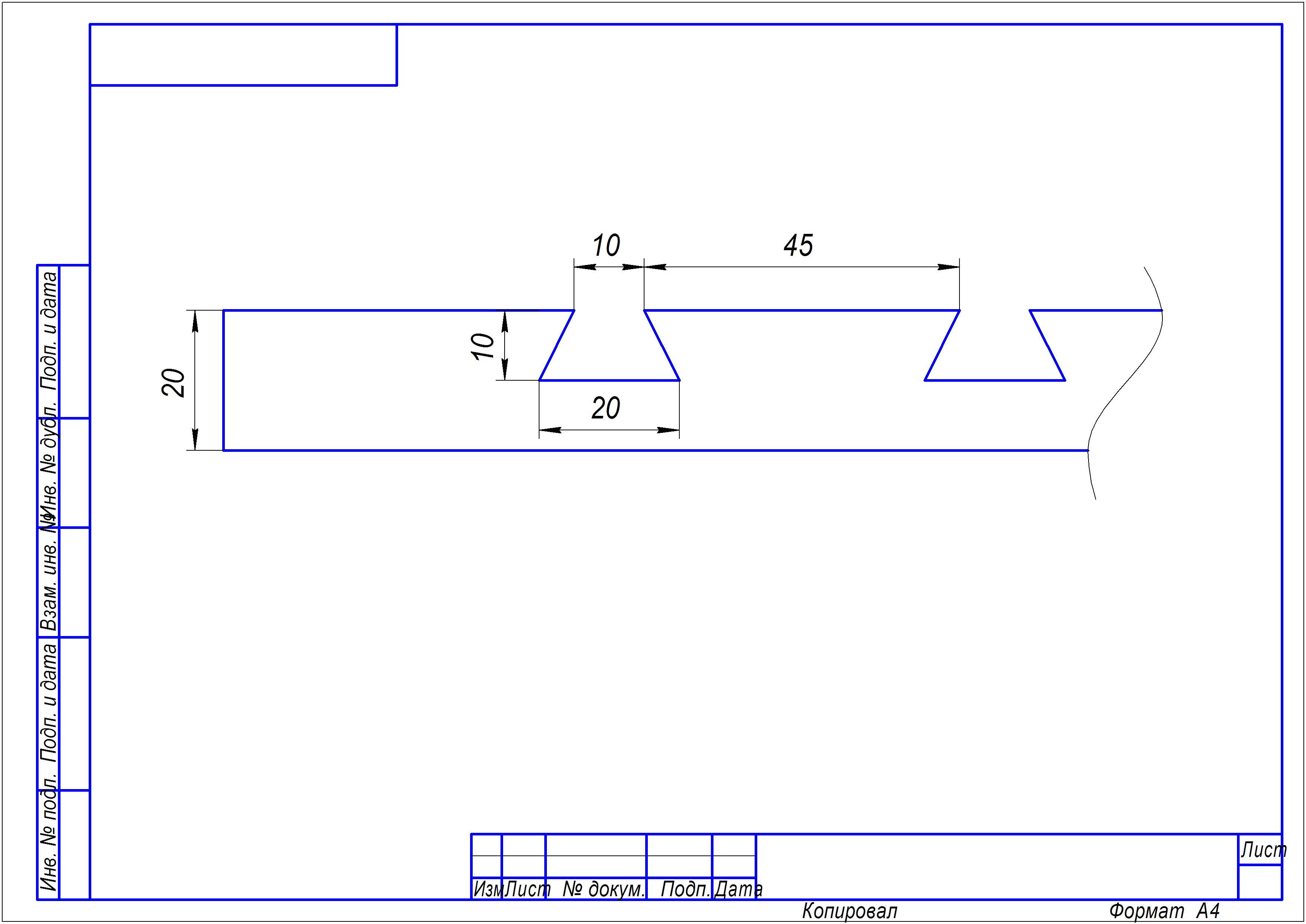

Fisher писал(а):1. Кто мешает после фрезеровке шлифануть?
Прижали - фрезернули - отпустили - коромысло. Потащили на шлифовку - магнитной плитой прижали-шлифанули все блЯстит- отпустили= коромысло.
Fisher писал(а):Если знаешь - подскажи, пжл.
Есть специальные магнитные столы с "плавающими магнитами" стол подстраивается под геометрию материала, а не материал под стол.
Fisher писал(а):2. На строгальном элементарно прострогается вся глубина паза.
То что Т пазы сделают сомнений нет, как быть с жесткостью. Ведь не зря сварочные столы для крепления деталей с Т пазами делают из толстой сталюки там столы мм по 150-200.
Fisher, если после шлифовки будет блястеть это еще не значит что будет ровно!

Я тут подумал, когда будет притягивать за ластохвост он будет стол расклинивать и заставлять выгибаться.
И еще ластохвост будет сам центрироваться относительно паза, но надо ли это? Если скажем заготовка не ровно 100мм, а 101 мм, на Т-пазе ее будет проще зажать...

Fisher яб радовался если взял напильник пошеркал пару раз и идеальная плоскость готова. Но природу не обманись. С одной стороны мож тебе не нужна высокая точность и пофиг что поведет тогда фрезеровки должно хватить, зачем шлифовать? Нужна красота отполируй шлифмашинкой.
Fisher писал(а):Мощностей для производства (для точной обработки) более чем достаточно. /просто зарплаты маленькие у работяг/
Вот если бы дело было не в з/п а делал твой друг мож он тебе сказал что путного может ничего не выйти сколько бы ты не платил!
Ты мож чертеж Т пазов показать? И что ты хош на станке обрабатывать?
Если бы тебе эти делали http://www.uspto.ru/usp12-bazoviye-detali.html калили/шлифовали то наверно и толщина была совсем другая.
Обрати внимание на толщину плит и сталь там не абы какая.

Собсна пазы.

Nick писал(а):Я тут подумал, когда будет притягивать за ластохвост он будет стол расклинивать и заставлять выгибаться.
1. Не факт. Расстояние между пазами увеличил.
2. Если ты про прижимы, то они будут иметь такую-же конструкцию, как и для Т-пазов, только с ластохвостом внизу

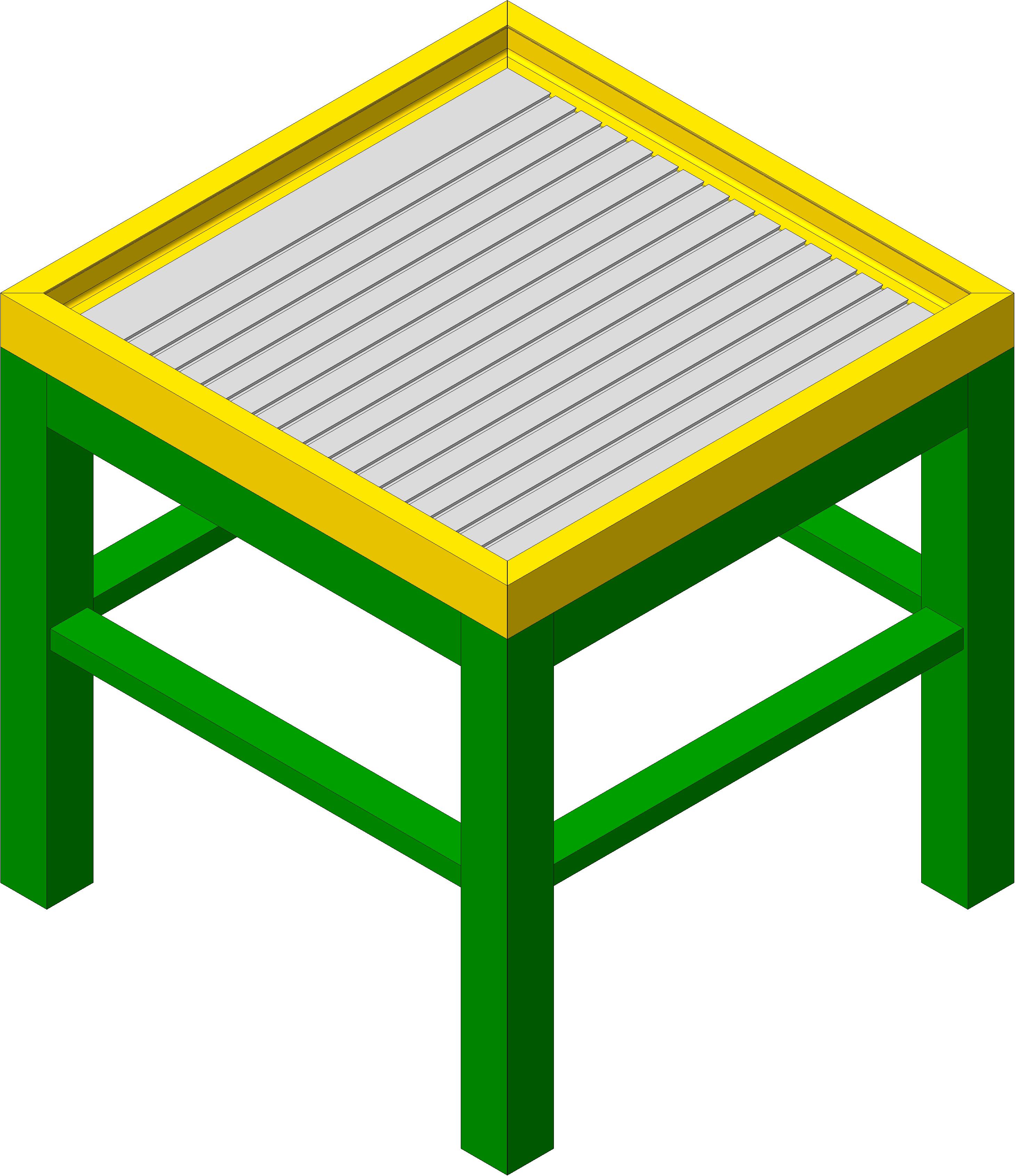

Вот как-то так...

Fisher писал(а):.Ну нет у меня 30-40 мм плиты Д16Т, чтобы ее прямо на своем станке и отфрезеровать...
Ты ж главный повелитель литья металлов :)
Если шпиндель будет китайский 2-3квт думаю потихоньку можно будет фрезернуть иль шлифануть прям на месте.
Когда станину сварят перед шлифовкой ее неплохо бы отпустить и состарить.

Fisher писал(а):Вот как-то так...
Косынок нет для жесткости :wik:

aftaev писал(а): 1. Ты ж главный повелитель литья металлов :)
2. Если шпиндель будет китайский 2-3квт думаю потихоньку можно будет фрезернуть иль шлифануть прям на месте.
3. Когда станину сварят перед шлифовкой ее неплохо бы отпустить и состарить.
4. Плавлю в печке на 1.5квт (буджет подвел;) ). Пока тупо переплавляю без рафинатов основную грязь отбрасываю. Обычно рафинирую NaCl+KCl
Мы тут шибко по тебе соскучились Печка1 - станок для переработки алюминия #65
5. Косынок нет для жесткости :wik:
1. Чтобы впоследствии получить ровную 40 мм плиту 1000х1000 нужно отлить 80 мм толщиной )))
2. Шпиндель 1,5 кВт (бюджет подвел ;) )- согласен, на малой подаче отфрезерует/отшлифует на месте.
3. Станина не сварная. Сборка на болтах будет - они не показаны еще просто )
4. Ща приду.
5. Где?

Ах-да... В пространстве под столом будет еще корыто для СОЖ и емкость для охлаждайки шпинделя.
