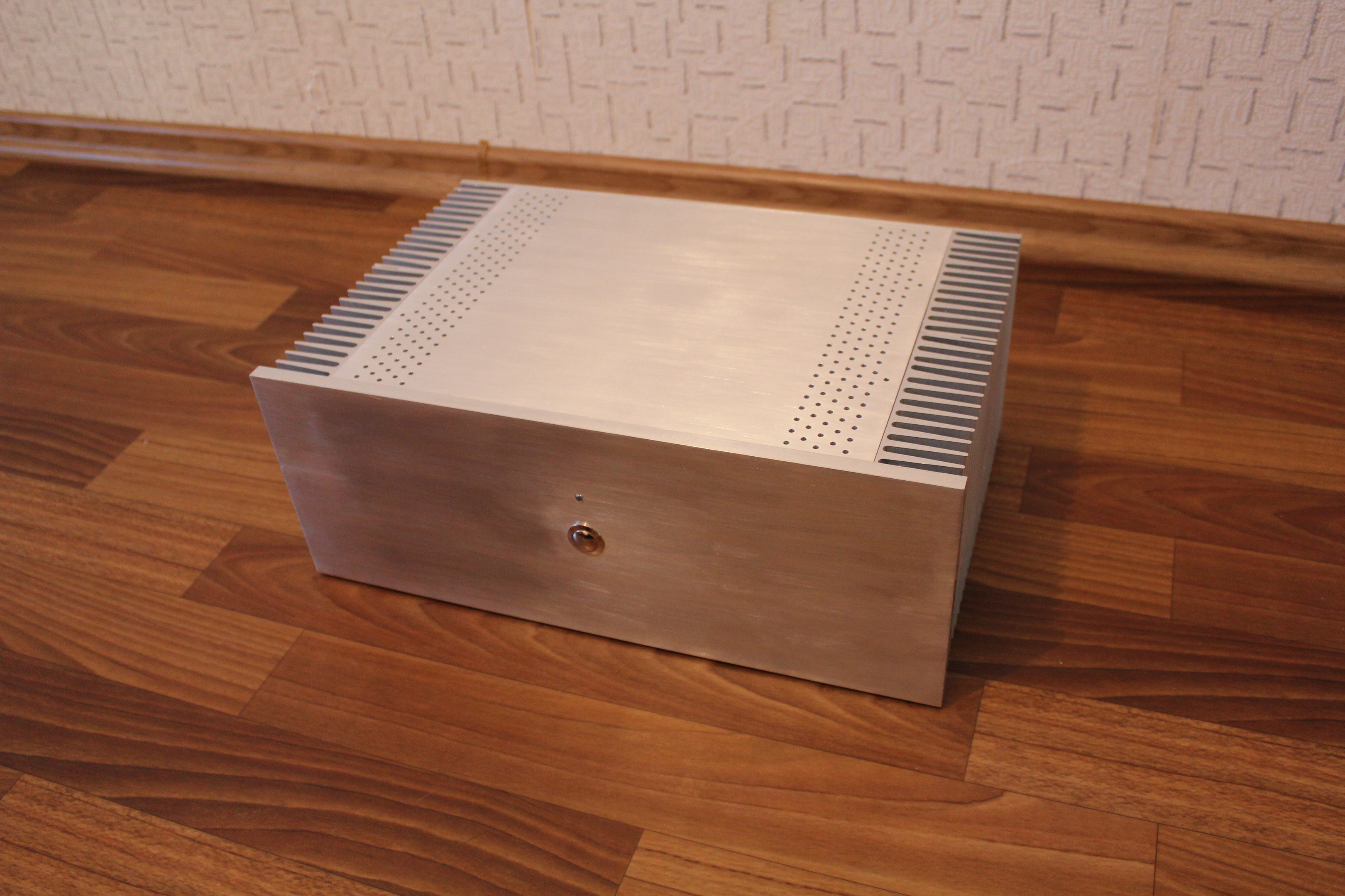

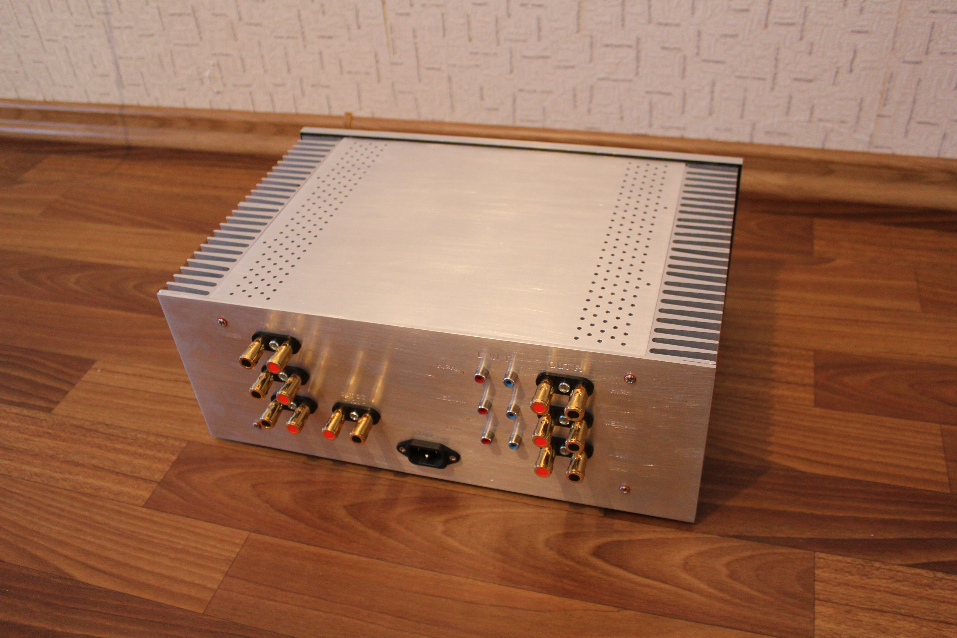

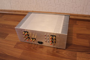

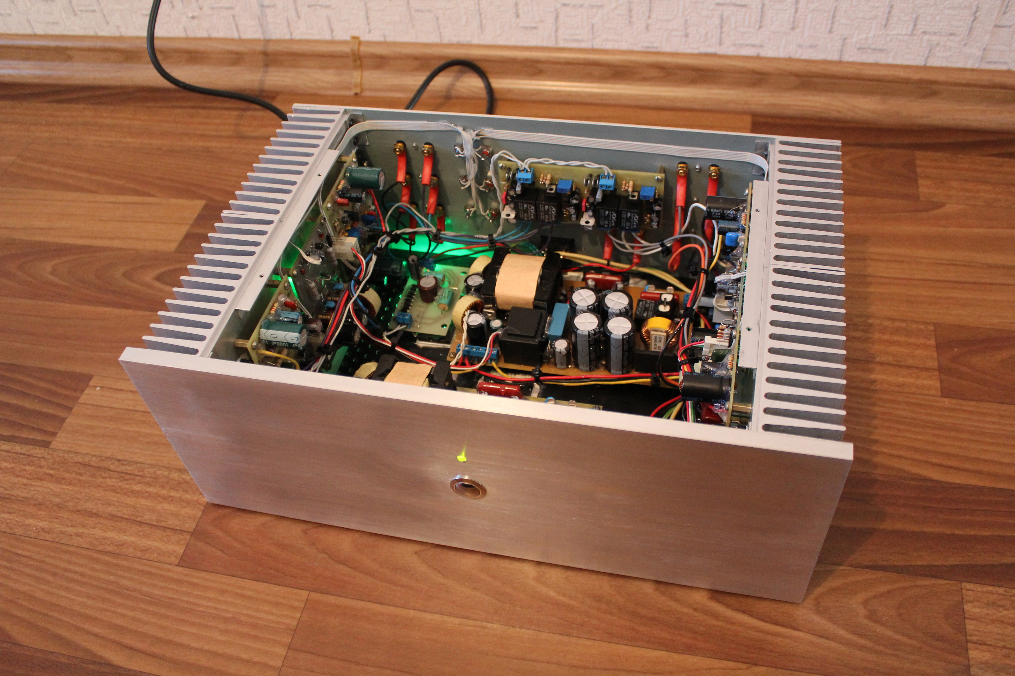

Доделал шестиканальный усилитель.

Лаконичная передняя панель :)
Re: Моё хобби
Идеальный пользовательский интерфейс между прочим )

а что это вообще?
на аудиофильство не похоже...
просто качественный УМ?
Re: Моё хобби
N1X писал(а):Идеальный пользовательский интерфейс между прочим )
Нет, ибо есть кнопка, которую можно нажимать когда ни попадя и нарушать работу устройства и лампочка вызывающая ненужные вопросы. :)
Re: Моё хобби
odekolon писал(а):а что это вообще?
6 каналов усилителя. на СЧ/ВЧ/НЧ свой усилитель
Re: Моё хобби
UAVpilot писал(а):Нет, ибо
Значит гладкий морской булыжник всё-таки лучше...

Красиво укомплектованно. Судя по трансформаторам мощность не большая. Когда то тоже болел этим. Хотел собрать А класс jlh1969. Но не осилил. Побоялся не так настроить.
Re: Моё хобби
Мощи получается 364Вт+420Вт=784Вт чистыми

Блок питания вытянет?

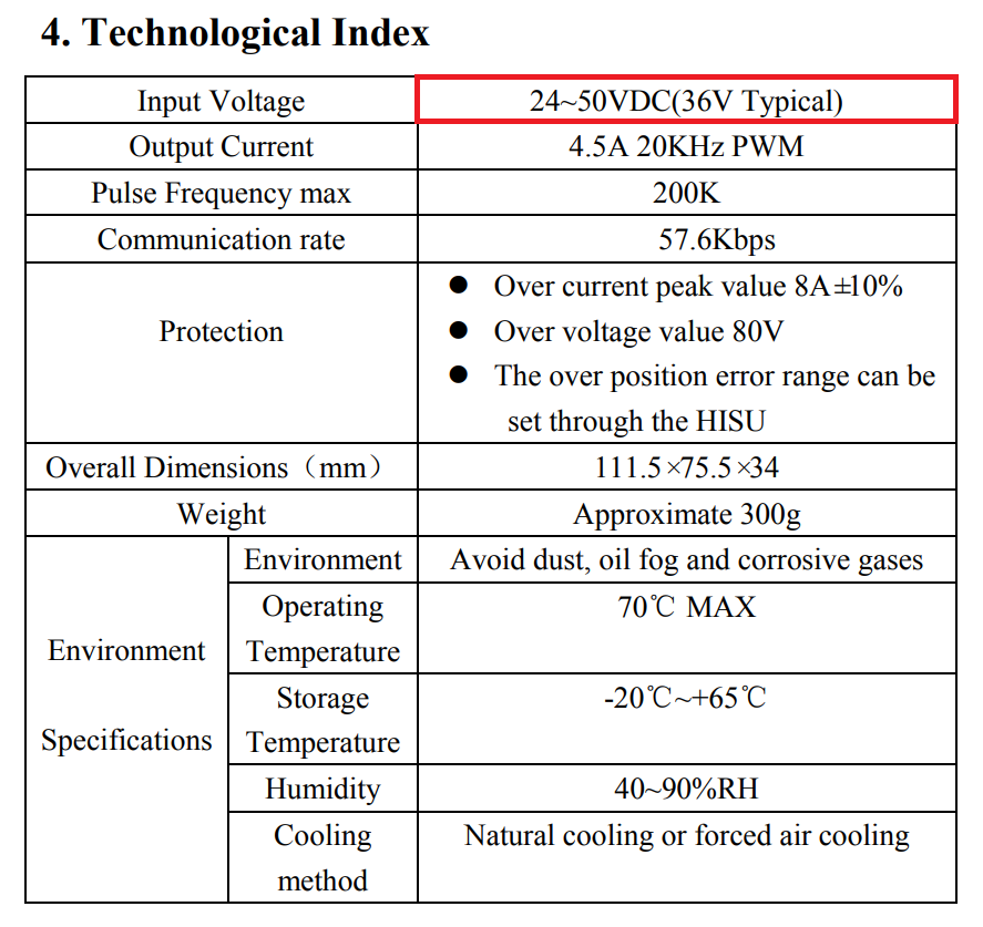

Он и не такое вытянет. Скоро 36В 17А рожу ИИП для ЧПУ
Re: Моё хобби
А зачем 36? 48 надо или даже 70
Re: Моё хобби
У меня типовое напряжение для драйверов 36В
Re: Моё хобби
Нормальные драйвера любят до 70в и работают на 36 совсем вяло.

не греяться на 70? У меня на 48 греються, но рукой держать можно. Если 4-5чамов работы.
Re: Моё хобби
Ну на 70 я не гонял питаю 48в но както небыло бп на 48 и запитал от 36 и получил пропуски шагов на скоростях где при 48в работало норм. Из чего сделал вывод что питать нужно по возможности напряжением близким к максимальному.

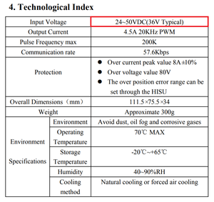

Вот из мануала на драйвер рекомендации

Смотря какой драйвер. Ем серия до 80в вроде. Да и обычные м542 тоже на 48в юзаю.
Re: Моё хобби
Все зависит от желаемой скорости. Если хочется летать по G0 - по таки да, напругу бы повыше, но это не всегда нужно. Тем более это на шаговиках без ОС нужен запас, чтобы на рабочих режимах держаться подальше от пропусков, а в движках с замкнутым по позиции контуром это не обязательно, так что и 36 за глаза...
