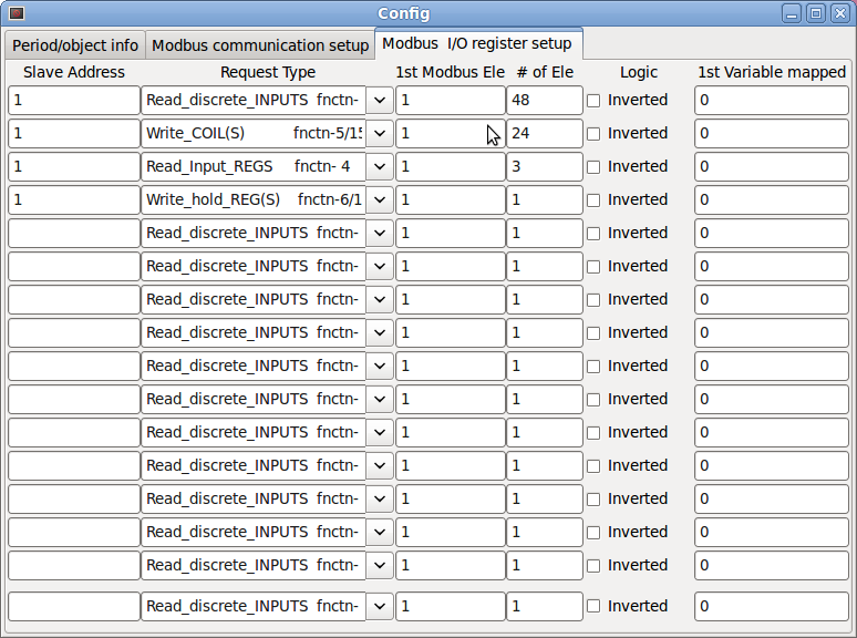

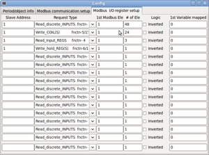

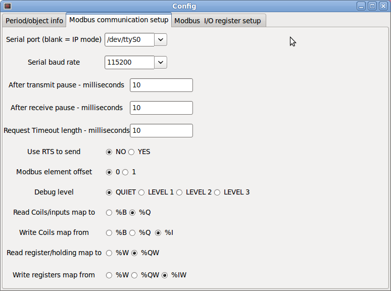

david1920
Сообщения: 50
Зарегистрирован: 19 мар 2015, 19:19
Репутация: 3
Re: LinuxCNC и modbus
Сообщение david1920 »
скрины
Снимок-Config.png (5249 просмотров) <a class='original' href='./download/file.php?id=115033&mode=view' target=_blank>Загрузить оригинал (53.09 КБ)</a>
Снимок-Config-1.png (5249 просмотров) <a class='original' href='./download/file.php?id=115034&mode=view' target=_blank>Загрузить оригинал (90.72 КБ)</a>

Давай скрины экрана настроек ModBus
