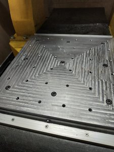

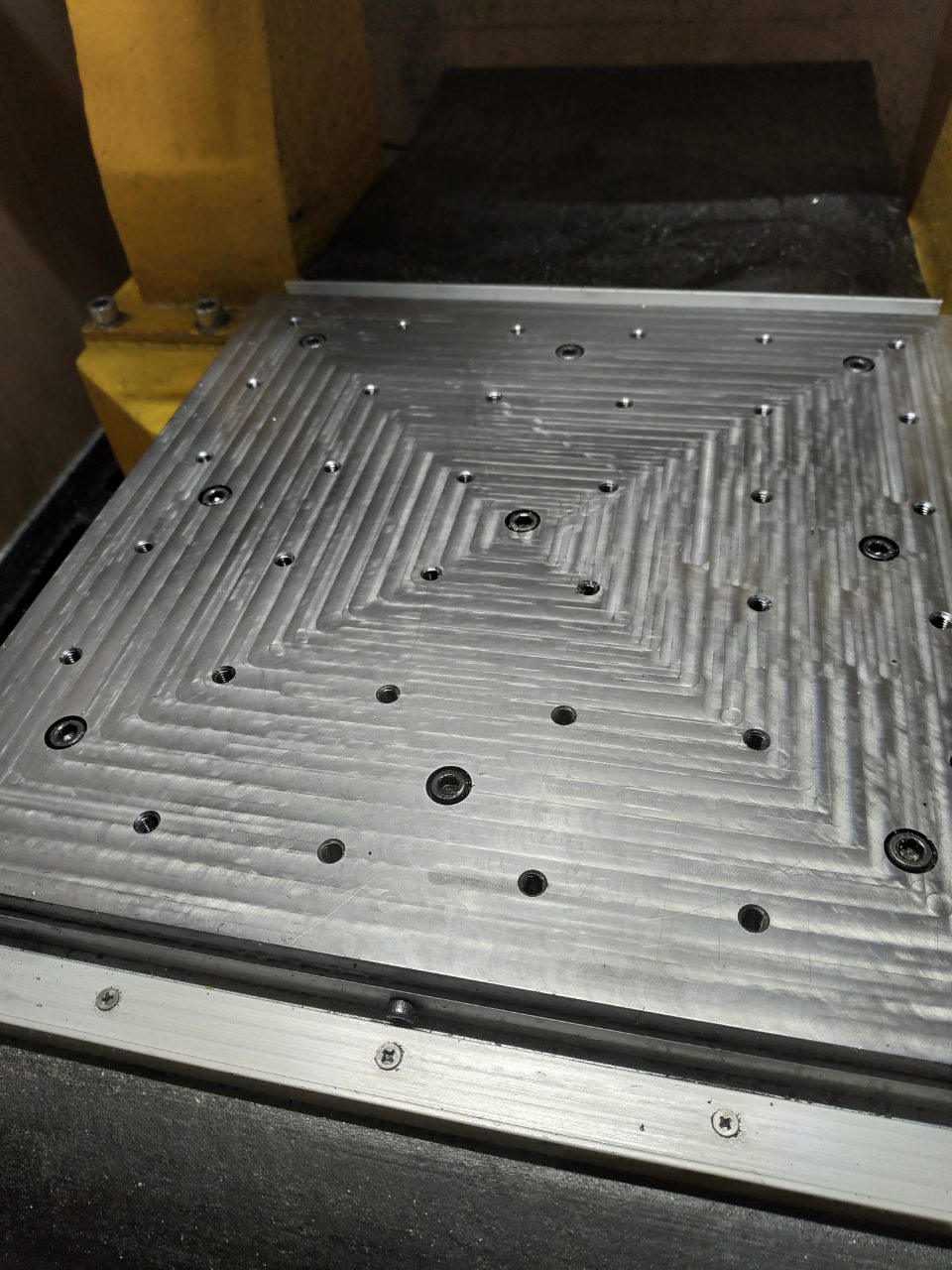

Итак, прошел год с момента полноценного запуска станка. Постепенно осуществляю планы по модернизации. рабочий стол был из алюминия 30мм 250х300, поменял на полноценный300х300 из стали 25мм, плита была шлифована с 2-х сторон, просверлил, сделал цековки и спланировал плоскость непосредственно на станке, честно говоря боялся и сомневался, но станок снова удивил - сдел все без проблем и станок потяжелел на 20 кг за счет стола. Далее по плану замена всей оси зед на чугун, есть ньюансы, но в основном просто нужно время чтоб разобрать и собрать всю ось. Пока готовлю детали из чугуна. Чугунные весят намного больше - вся алюминиевая ось весит около 5 кг сейчас без шпинделя, а вот эта фигня на столе сама по себе веит больше 10. В целом жалею только о том что не сделал по зедке больше хода, сейчас 160мм с пролетом 200, можно было делать 300 легко и без потерь. Наконец -то нашел хорошие фрезы по алюмнию, подобрал режимы -

0-02-05-cc8008d775c0f0fafda31f4da752fdf729909adcabce5bc002b616665bc44e3f_1c6d962ceb399d.jpg (6246 просмотров) <a class='original' href='./download/file.php?id=153792&mode=view' target=_blank>Загрузить оригинал (192.28 КБ)</a>
0-02-04-cf53d1d7b26686490c79d5ff195a6ae05c672b99656e66b6f6b8fb2d0cb5456f_1c6d942c94139c.jpg (6246 просмотров) <a class='original' href='./download/file.php?id=153794&mode=view' target=_blank>Загрузить оригинал (219.92 КБ)</a>

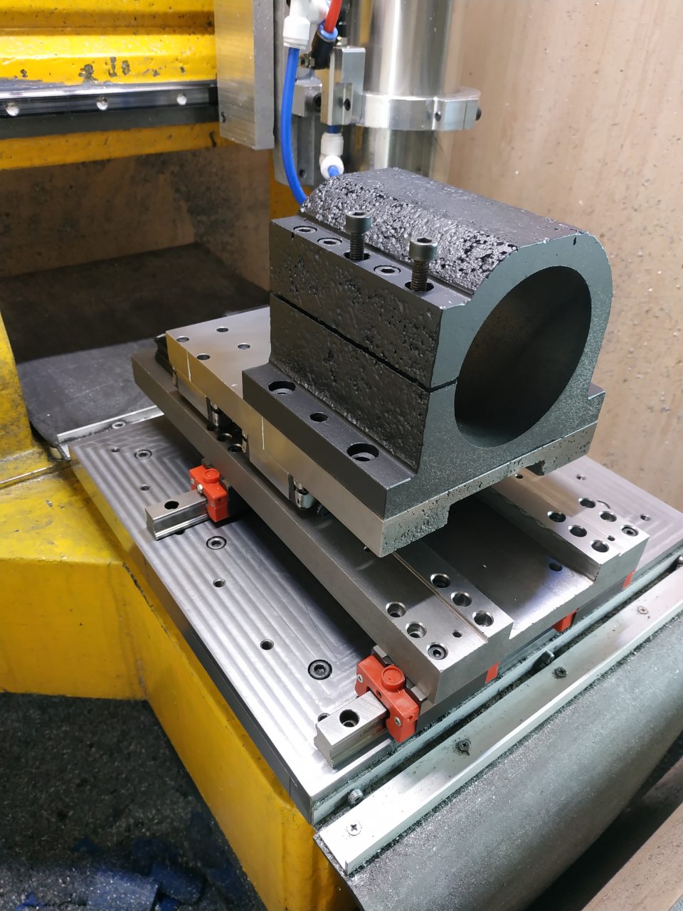

немного чугун поцарапал, глубина 2.5мм 1.5 на сторону, подача 650мм/мин, обороты 5600 https://youtu.be/YABKr12GOMI фреза совсем не подходящая - севшая по алюминию, если ставить специальные по чугуну, то будет веселее, по люмишке не такие жесткие - слишком глубокие канавки и большой угол, но с задачей справился

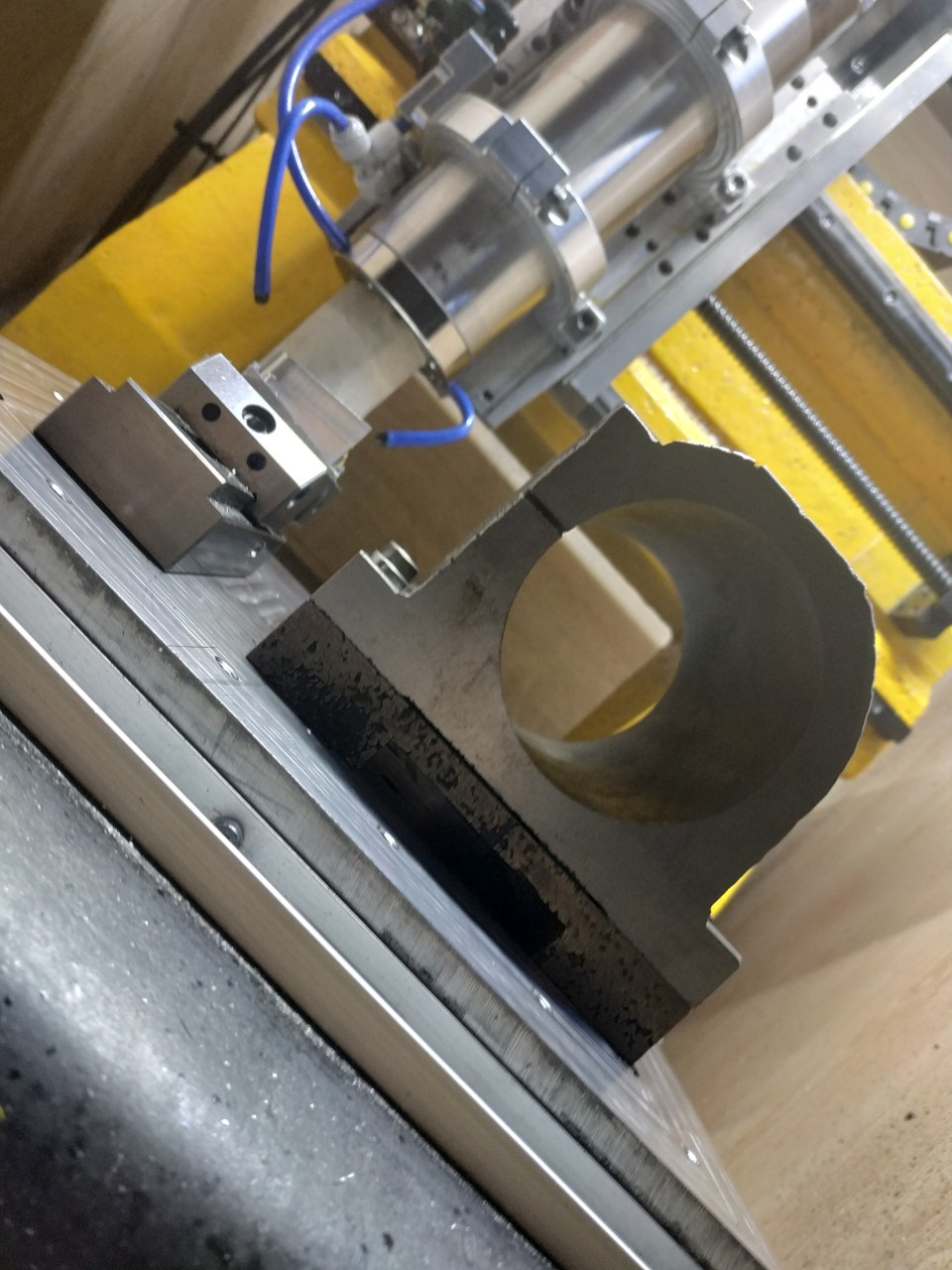

Smlua
Сообщения: 754
Репутация: 374
Настоящее имя: Mikhail
Re: Станок из камней и палок с эпоксидкой 300Х300Х150
Сообщение Smlua »

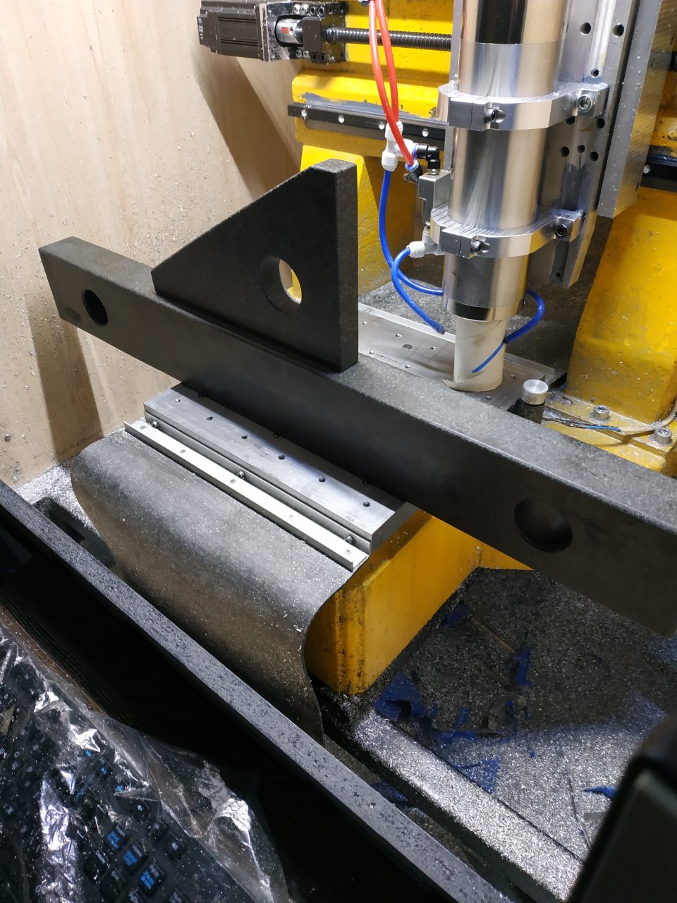

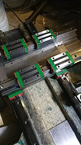

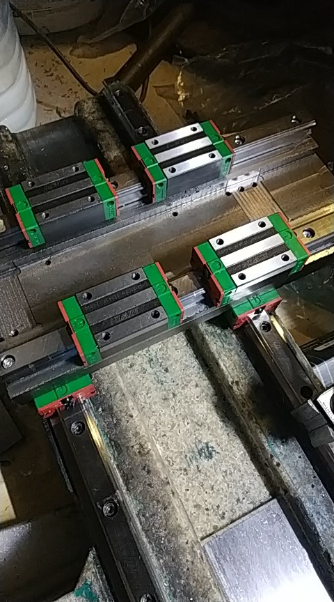

морально готовлюсь к замене зедки и заодно рельсы поменяю на более "натянутые". Зедка получается в районе 25кг без шпинделя.
0-02-04-905c7e7a29ed0b9cbe9447524c586b33d1f81556e53e722b483bfaccce014d7f_1c6d96a183372c.jpg (5258 просмотров) <a class='original' href='./download/file.php?id=158843&mode=view' target=_blank>Загрузить оригинал (198.74 КБ)</a>
0-02-05-fb396916673d347dac4d491afc3f1a8bda1bc104aef755e1490daecb5d88c878_1c6d96fa67812f.jpg (5258 просмотров) <a class='original' href='./download/file.php?id=158844&mode=view' target=_blank>Загрузить оригинал (227.66 КБ)</a>
NKS
Сообщения: 2464
Репутация: 1233
Откуда: Волгоград
Сообщение NKS »
Кронштейн вообще могучий! :good: На фоне дюралевых хомутиков, конечно впечатляет :)
Smlua
Сообщения: 754
Репутация: 374
Сообщение Smlua »
ну пока так https://youtu.be/KD2NCXxtbdo
из проделанного - поменял рельсы на 2-й преднатяг из 3-х возможных, поменял все на чугун....
на видео фреза 6-ка 10мм глубина реза 2 ширина 15к оборотов 1800 подача - в ручную, можно и суровее режимы давать, но пока меня устраивает такой разультат.
