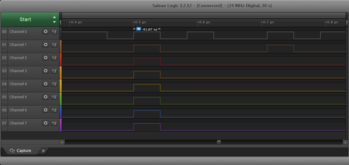

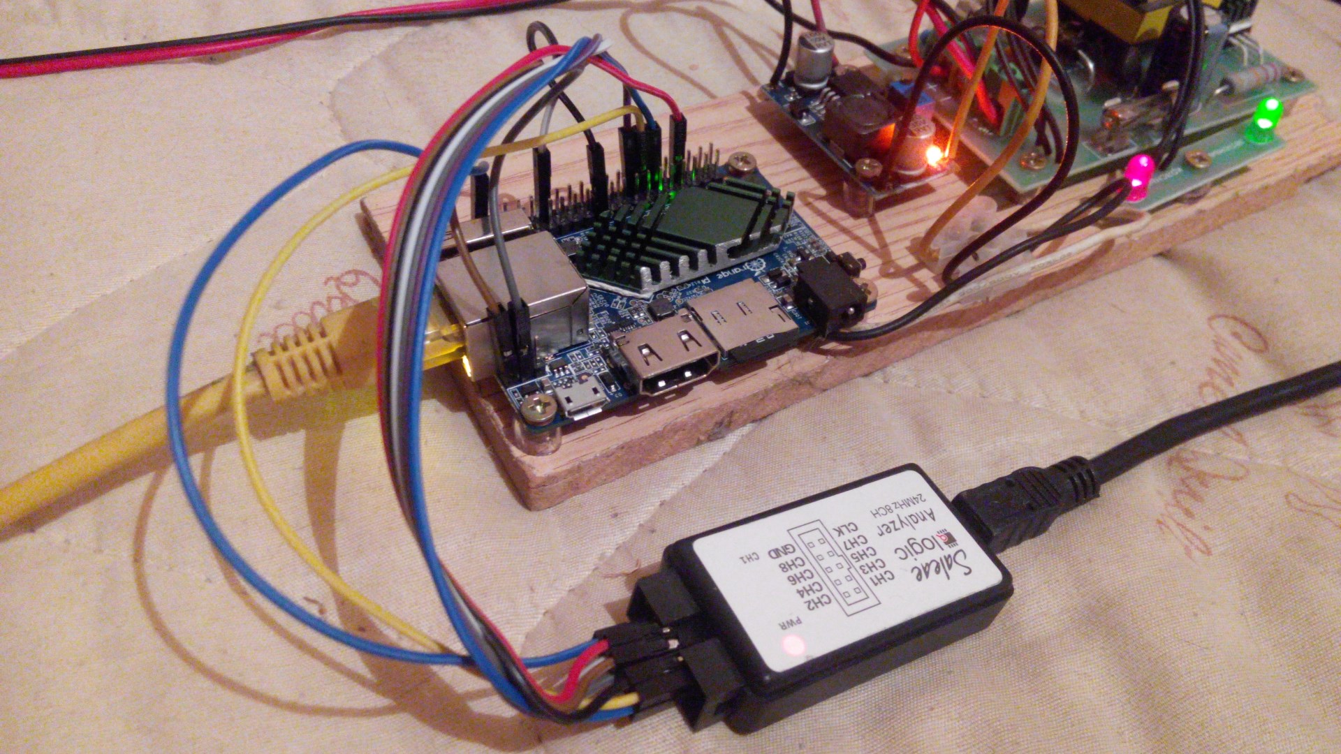

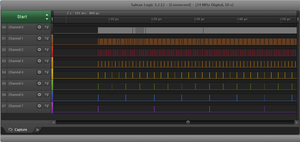

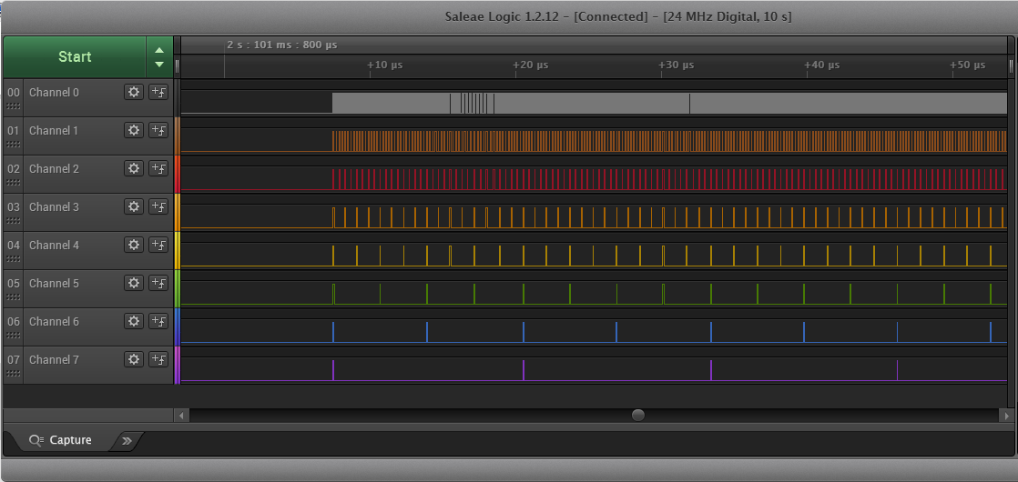

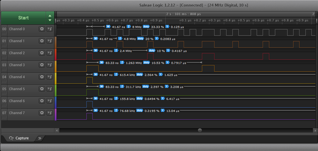

А я тут как раз с результатами быстродействия пришёл. Тестовая программка на С. Пробую скорость пакетной записи в порт с помощью процессора. Использую первые 8 пинов порта А. Пины подтянуты к 3.3V встроенными резисторами 50 КОм. Для теста использую однобайтовый массив со значениями пинов (битов). Массив создаю так, чтоб частота вывода следующего пина была в 2 раза ниже чем у предыдущего:
    // test array with PA0-PA7 values
    uint8_t test_array[1024] = {0};
    for ( uint16_t b = 0; b < 1024; b += 2 )
        if ( !(b % 2) )     test_array[b] |= 0b00000001;
        if ( !(b % 4) )     test_array[b] |= 0b00000010;
        if ( !(b % 8) )     test_array[b] |= 0b00000100;
        if ( !(b % 16) )    test_array[b] |= 0b00001000;
        if ( !(b % 32) )    test_array[b] |= 0b00010000;
        if ( !(b % 64) )    test_array[b] |= 0b00100000;
        if ( !(b % 128) )   test_array[b] |= 0b01000000;
        if ( !(b % 256) )   test_array[b] |= 0b10000000;
запись в первый байт порта А идёт очень просто
    // make a batch write to the pins PA0-PA7
    for ( uint16_t b = 0; b < 1024; ++b )
        _GPIO[GPIO_A]->data[0] = test_array[b];
Для наглядности смотрите осциллограммы. Скорость меня более чем устраивает. Как можно догадаться, регулируя задержку между записями в порт, мы регулируем скорость моторов, не меняя траекторию. В realtime системе эти задержки будут весьма точные. Чуть позже хочу провести этот же тест, но уже с DMA вместо процессорной записи.

MX_Master писал(а):Тестовая программка на С
мне кажется, или там хватит test_array = (uint8_t) b & 0x00ff ?
MX_Master писал(а):регулируя задержку между записями в порт
так основная задача (и проблема) собственно в этом.

Не совсем понял, зачем такое сложное заполнение массива с остатками от деления?
а просто
test_array[b] = b&0xff;
разве не прокатит? Каждый последующий бит имеет в 2 раза меньшую частоту.
