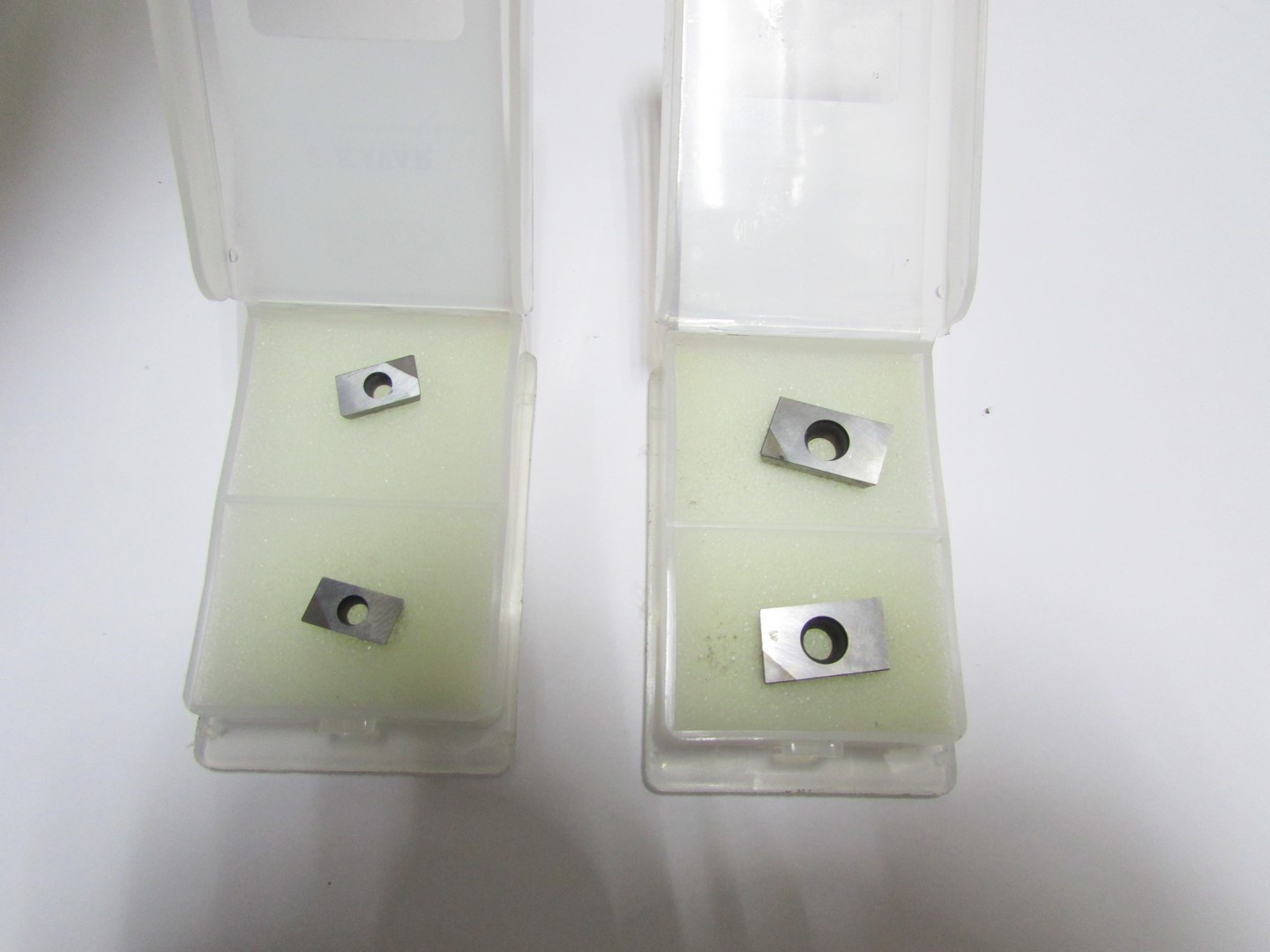

Заказчики привезли Д16Т из Челябинска. Знаю это по наклейке КИТ. В легковушку влезла одна кучка, будет 14 таких кучек ;) Кранбалкой подымать и на станки, одному не поднять. Детальки будут примерно такие Re: Обрабатывающий центр SV500 #484 но чуть больше. Резка на эрозии, токарка, фрезеровка.

Chili
Александр Анатольевич это все здорово :good: ..но почему на фото по ссылке деталь прижата прижимами через композитный сендвич :wik: ...чай не по 0.1 за проход снимаете ...ох и хулиганите

Chili писал(а):..но почему на фото по ссылке деталь прижата прижимами через композитный сендвич ...чай не по 0.1 за проход снимаете
Chili, на будущее цитируй сообщение, чтоб понятно о чем речь. Написал про сендвич, я сразу про крышу и стены, вроде сендвич нигде не использовали :D
Прижата через вспененный ПВХ. Прижимается с таким усилием, что этот ПВХ сжимается до толщины офисной бумаги. Нужно это чтобы никаких следов не оставалось. Заказчик очень просит сделать поверхность блестящей. Другие цеха если фрезерую, то потом полировке это не подлежит, мы вкладываем деньги в инструмент. Они ее потом полируют. Оборудование используются в пищевой и мож в медицине.
По обработке: заготовка вначале фрезеруется в размер с припуском несколько десяток на чистовую. Выбираются карманы, внутри проходим чистовые, если надо режется что то на эрозии. Потом деталь ставится как на фото, зажимается, берется фасовая фреза с новыми пластинками по Алу и снимается по 0,1мм за проход. 1-2 прохода снимаем пока не получим нужной поверхности. Заказчики довольны.
Режимы: СОЖ, обороты 4000, подача что то 200мм/мин. Фреза что то ф50мм, 4ре пластинки. Стружка мелкая пыль. Шероховатость нечем померить, но близко к зеркалу и радуга.
На эту партию заказали разных пластинок по Ал, разной формой, разной заточки, материала, с CBN. Будем попробовать однако :roll:
IMG_0301 (Копировать).JPG (4698 просмотров) <a class='original' href='./download/file.php?id=148657&mode=view' target=_blank>Загрузить оригинал (160.88 КБ)</a>
Re: Наш цех.
Добавлено: 18 окт 2018, 23:00
Chili
Я прекрасно понял, что подкладки ,чтоб не продавить и пошаркать поверхность....,но показалось, что глубина сьема чуть ли не мм.Ну а так то конечно можно хулиганить(подозрения у меня абизяньи ,что закрепив деталь на угольнике результат будет лучше ), когда только 0.1 снимать :D.Плюсанул за обьяснения.
