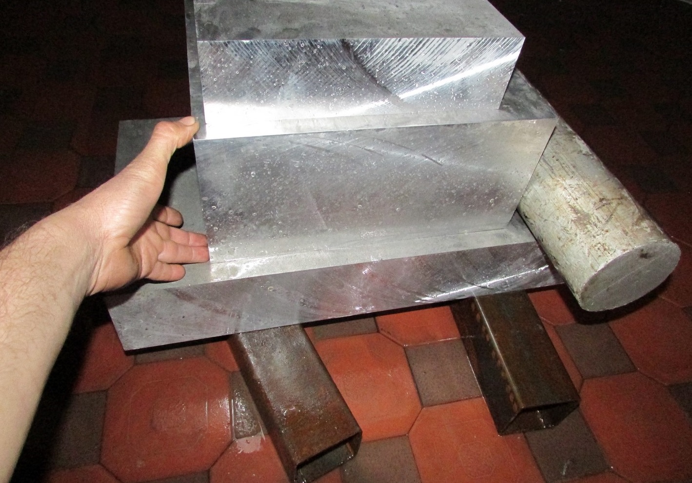

Заказчики привезли Д16Т из Челябинска. Знаю это по наклейке КИТ. В легковушку влезла одна кучка, будет 14 таких кучек ;) Кранбалкой подымать и на станки, одному не поднять. Детальки будут примерно такие Re: Обрабатывающий центр SV500 #484 но чуть больше. Резка на эрозии, токарка, фрезеровка.

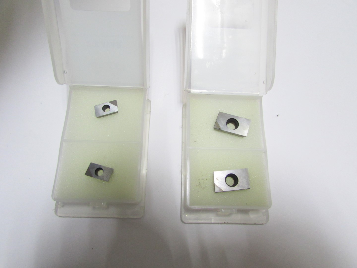

На эту партию заказали разных пластинок по Ал, разной формой, разной заточки, материала, с CBN. Будем попробовать однако :roll:

aftaev писал(а):Заказчики привезли Д16Т из Челябинска. Знаю это по наклейке КИТ. В легковушку влезла одна кучка, будет 14 таких кучек Кранбалкой подымать и на станки, одному не поднять. Детальки будут примерно такие Re: Обрабатывающий центр SV500 #484 но чуть больше. Резка на эрозии, токарка, фрезеровка.
Вот как просто. И не надо заморачиваться. Верхний кусок очень похож на наш, нижние два--догадываюсь чьи.
И никаких проблем с дорогой доставкой. Все заработали. Хочу жить и работать там, где деньги не считают.

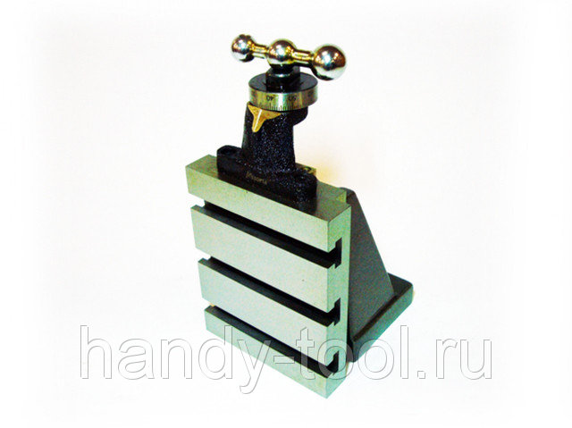

aftaev писал(а):шо есть такое угольник?
.. я не корректно написал...столик (кубик чугунный) или усп и на него(нее) деталь.

Раньше мы предлагали заказчикам материал, с этого могли что то подзаработать. Теперь чтобы не подводить заказчиков, они ищут, покупают, доставляют материал сами.
Leonid Vs писал(а):Верхний кусок очень похож на наш
Ваш, это чей? Выплавка, прокат был сделан на ЗАПП :)
Leonid Vs писал(а):Верхний кусок очень похож на наш, нижние два--догадываюсь чьи.
Все просто: верхний с ЗАВОДа, средний с тайги, нижний с Канады, кругляк с марса. Заказчик с тележкой поездил, пособирал, в Челябинске собрал, потом отправил :)

Chili писал(а):.. я не корректно написал...столик (кубик чугунный) или усп и на него(нее) деталь
Если про такой угольник(но без подачи), то большого размера у нас нет. УСП, кубиков больших тоже нет
