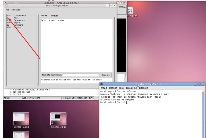

Re: Модернизация фрезерного станка 6720
Добавлено: 25 апр 2013, 20:36
ты раскрывал Pins ?
там должны быть пины 77-й
Выделение(021).jpg (2713 просмотров) <a class='original' href='./download/file.php?id=14076&mode=view' target=_blank>Загрузить оригинал (158.85 КБ)</a>
Добавлено: 25 апр 2013, 20:42
tockfrez
вот
Добавлено: 25 апр 2013, 20:46
если хочешь список пинов вывести в терминале - то при запущеном
lcnc (я иногда могу написать емс - примем что это одно и то же ;) ), командуешь в терминале :
halcmd show
tockfrez писал(а):вот
ну вот - порядочек :)
теперь тебе необходим источник до 32 вольт (можно и 12) - но удобней в станке 24в
его подключаешь к 77-й для того ,чтоб появились оптоизолированные пины входов -выходов
если какой нибудь источник питания есть - давай подключать...

питание есть 24в. Куда подключать?
Добавлено: 25 апр 2013, 21:03
Выделение(022).jpg (2708 просмотров) <a class='original' href='./download/file.php?id=14078&mode=view' target=_blank>Загрузить оригинал (466.91 КБ)</a>
Добавлено: 25 апр 2013, 21:05
Выделение(022).jpg (2707 просмотров) <a class='original' href='./download/file.php?id=14079&mode=view' target=_blank>Загрузить оригинал (476.78 КБ)</a>
Добавлено: 25 апр 2013, 21:16
tockfrez
энкодеры и привода подсоединять обратно?
Добавлено: 25 апр 2013, 21:23
дело не в их физическом присоеденении - а в коммутации соответствующих пинов в хал файле
можно присоеденить - покрутить , посмотреть как меняется сигнал на пинах - если запитаны физические энкодеры..
Добавлено: 25 апр 2013, 21:29
tockfrez
питание подал, все обратно подсоединил.
Следующие мои действия?
Добавлено: 25 апр 2013, 21:37
tockfrez писал(а):Следующие мои действия?
а какова цель?? :)
что на сегодня запланировано?
если ты запустил "мой" конфиг - то он "пустой"..
теперь надо все ручками прописывать...
Вот тема с фрезером и 25+77
тут есть конфиги к фрезеру - посмотри...
Добавлено: 25 апр 2013, 22:11
tockfrez
а какова цель?? :)
На сегодня хватит.
25+77 читал не помогло, ещё почитаю мож че упустил.
