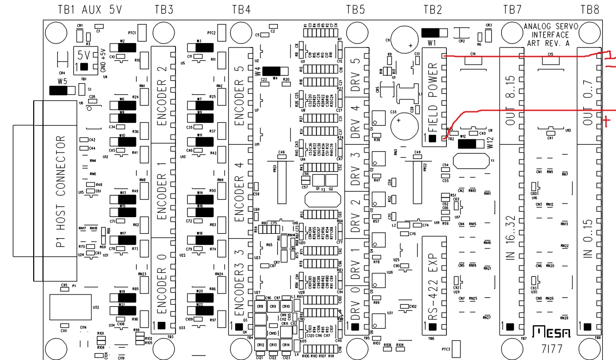

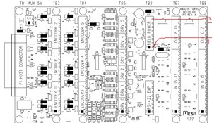

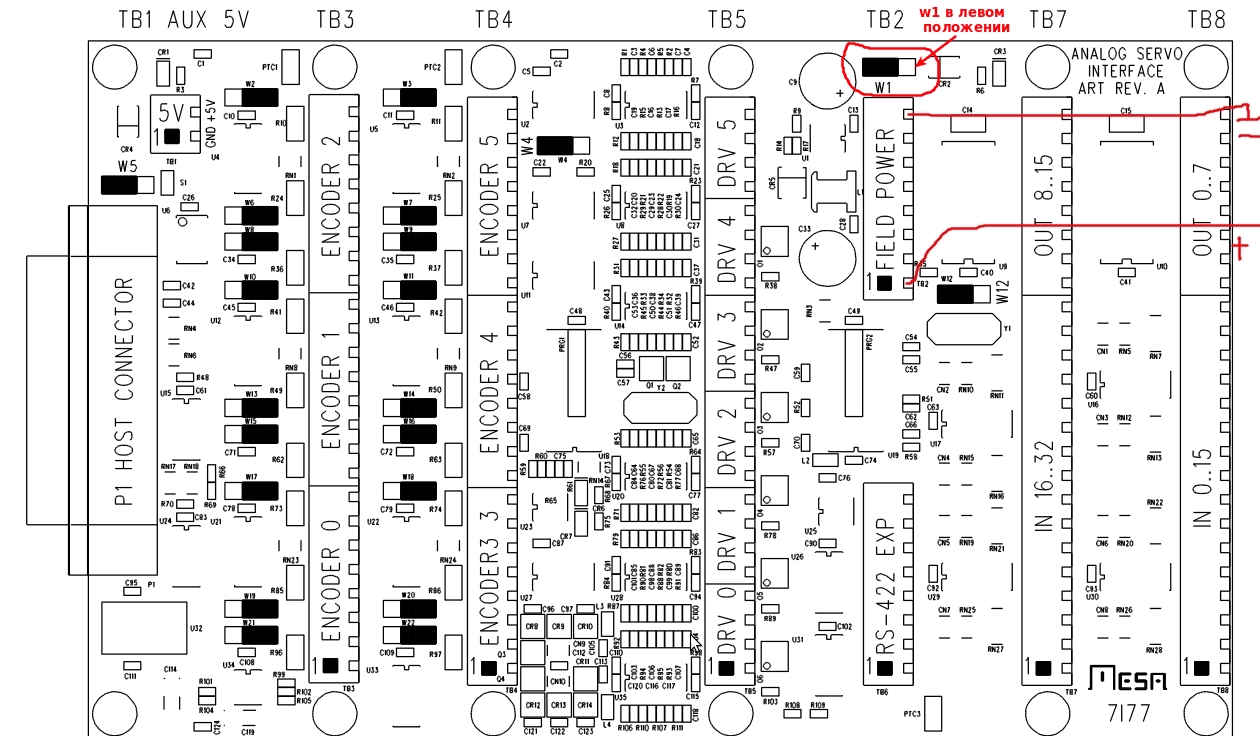

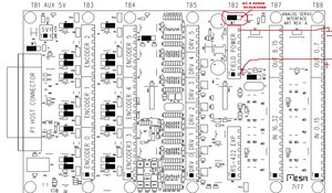

tockfrez писал(а):В нижнем, как на выложенной картинке.
переключи в верхнее - у тебя сейчас логика 77-й не запитана
переключил, лампочки загорелись

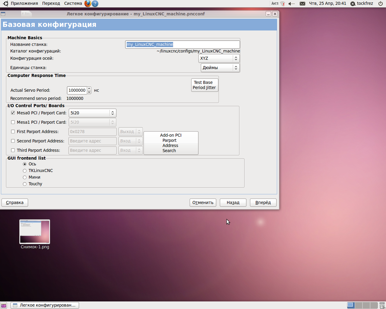

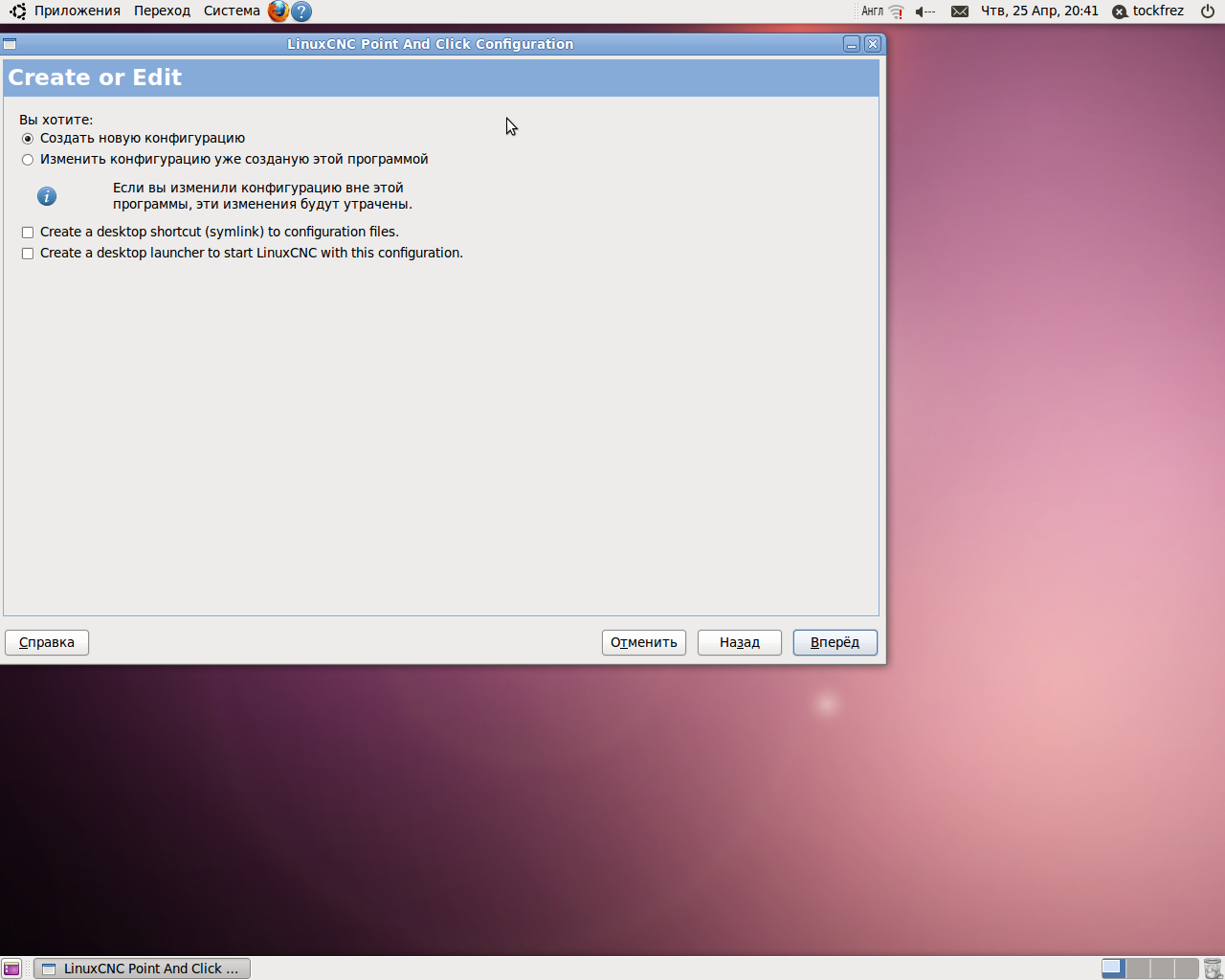

попробовал это 5i25+7i77.tar - не выходит
Снимок-1.png (2673 просмотра) <a class='original' href='./download/file.php?id=14070&mode=view' target=_blank>Загрузить оригинал (360.94 КБ)</a>
Снимок-2.png (2673 просмотра) <a class='original' href='./download/file.php?id=14071&mode=view' target=_blank>Загрузить оригинал (422.61 КБ)</a>

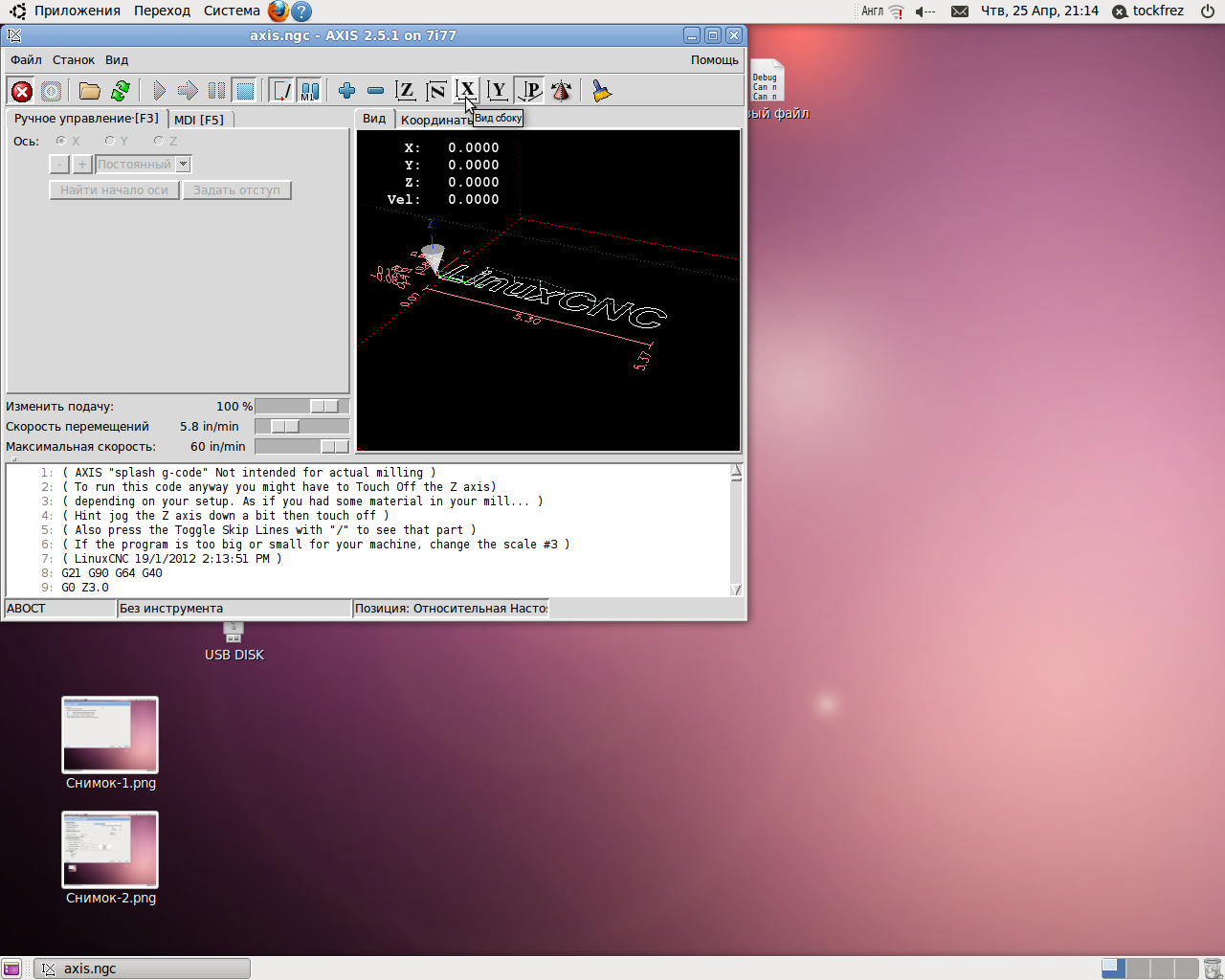

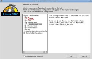

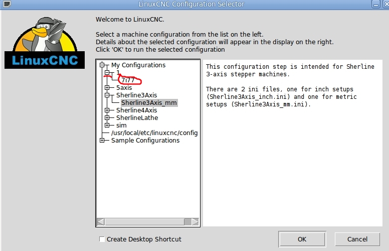

вот конфиг:
1.tar
(20 КБ) 412 скачиваний
распакуй в папку /home/tockfrez/linuxcnc/configs , запусти Lcnc и выбери вот это:
Выделение(020).jpg (2670 просмотров) <a class='original' href='./download/file.php?id=14073&mode=view' target=_blank>Загрузить оригинал (146.89 КБ)</a>
tockfrez
Сообщения: 74
Зарегистрирован: 01 мар 2012, 14:45
Re: Модернизация фрезерного станка 6720
Сообщение tockfrez »
Вот что вышло
Снимок-3.png (2665 просмотров) <a class='original' href='./download/file.php?id=14074&mode=view' target=_blank>Загрузить оригинал (483.05 КБ)</a>
Сообщения: 8167
Репутация: 1589
Сообщение nkp »
это с воткнутыми обеими платами??
если да - то все заработало!

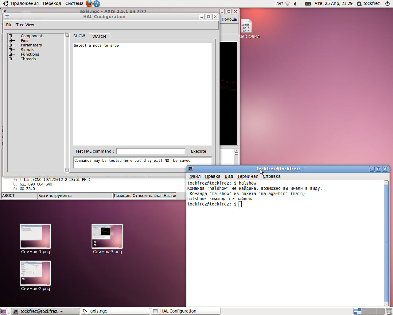

открой halshow и посмотри пины: Станок-Посмотреть установки Hal

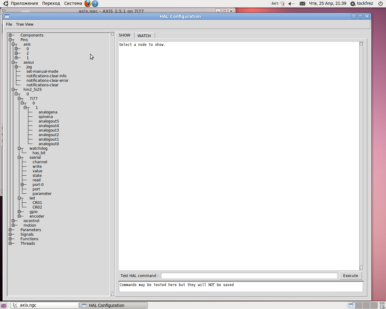

ты раскрывал Pins ?
там должны быть пины 77-й
Выделение(021).jpg (2657 просмотров) <a class='original' href='./download/file.php?id=14076&mode=view' target=_blank>Загрузить оригинал (158.85 КБ)</a>
вот
Снимок-5.png (2656 просмотров) <a class='original' href='./download/file.php?id=14077&mode=view' target=_blank>Загрузить оригинал (126.41 КБ)</a>
Сообщения: 8167
Репутация: 1589
Сообщение nkp »
если хочешь список пинов вывести в терминале - то при запущеном
lcnc (я иногда могу написать емс - примем что это одно и то же ;) ), командуешь в терминале :
halcmd show
tockfrez писал(а):вот
ну вот - порядочек :)
теперь тебе необходим источник до 32 вольт (можно и 12) - но удобней в станке 24в
его подключаешь к 77-й для того ,чтоб появились оптоизолированные пины входов -выходов
если какой нибудь источник питания есть - давай подключать...
