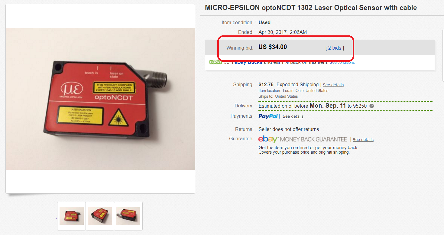

tims писал(а):если использовать ПЗС матрицу вместо экрана, субпиксельную интерполяцию..
Давно уже придумали лазерные триангулярные датчики Re: Что я урвал, хвастаемся покупками, завидуем и облизываем #3941 показывают 4 или 5 знаков после запятой :)
tims
Сообщения: 102
Зарегистрирован: 21 фев 2017, 00:57
Репутация: 5
Настоящее имя: Тим
Откуда: СПб
Re: Выравнивание поверхности под рельс в домашних условиях
Сообщение tims »
За такие деньги можно автоколлиматор советский купить.
tims писал(а):За такие деньги можно автоколлиматор советский купить.
Я его купил за столько:
01.png (7714 просмотров) <a class='original' href='./download/file.php?id=119702&mode=view' target=_blank>Загрузить оригинал (497.59 КБ)</a>
Если найдешь советский автокаллиматор за примерно такие же деньги, сообщи я и его куплю :lol:
