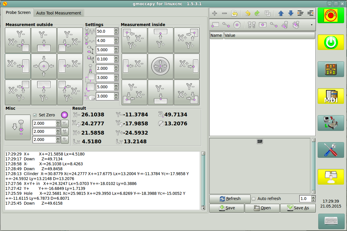

Прозвучали пожелания (и не одно) хорошего открытого скрина для работы с центроискателем для Mach. Уже встречал несколько скринов, больше всего понравился отсюда (подсказал shalek, спасибо) , правда, платный.
Screenshot - 10.02.2015 , 19_03_04.png (9415 просмотров) <a class='original' href='./download/file.php?id=51062&mode=view' target=_blank>Загрузить оригинал (92.88 КБ)</a>
Но, пока сравнимого по удобству с открытым Probe screen, что для linuxcnc, не увидел
ver_0_9_004.png (9412 просмотров) <a class='original' href='./download/file.php?id=51065&mode=view' target=_blank>Загрузить оригинал (271.62 КБ)</a>
Поправьте, если это не так.
Возможно, подключусь к разработке аналогичного приложения для Mach.

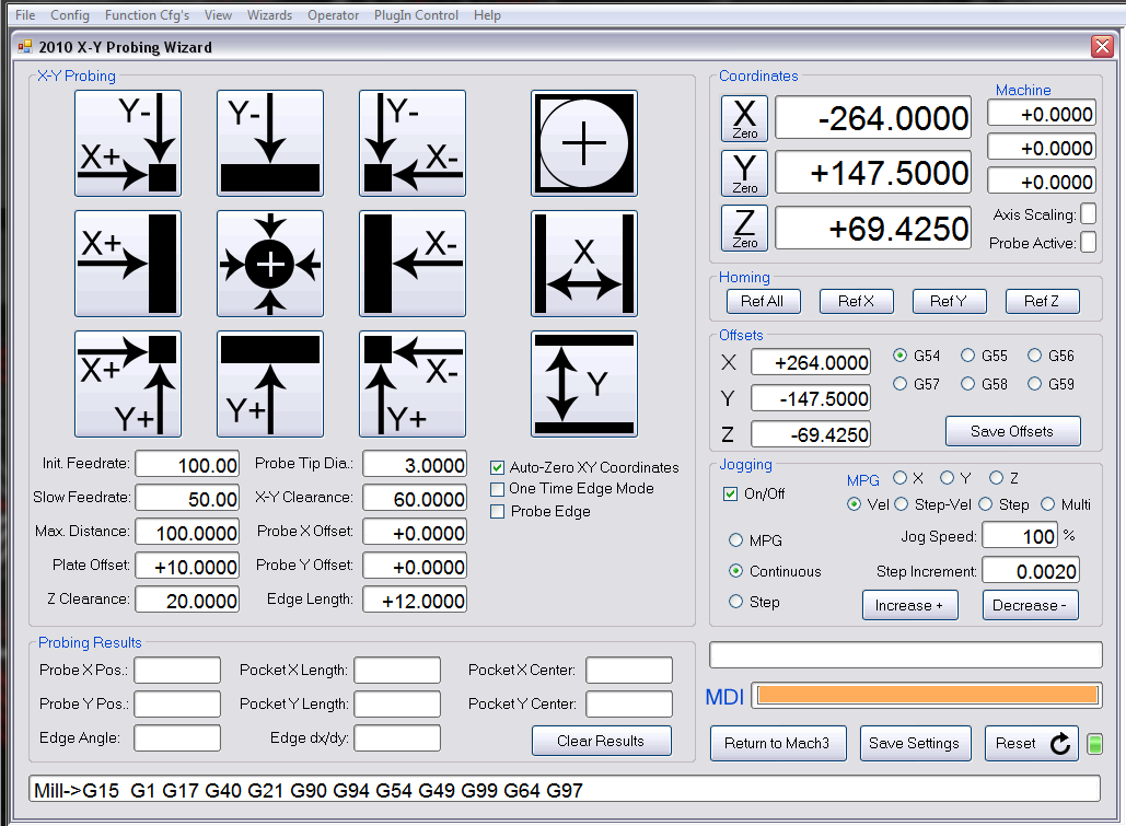

http://www.craftycnc.com/probe-it-wizard-mach3/
вот такая вещь обнаружилась.

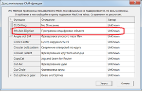

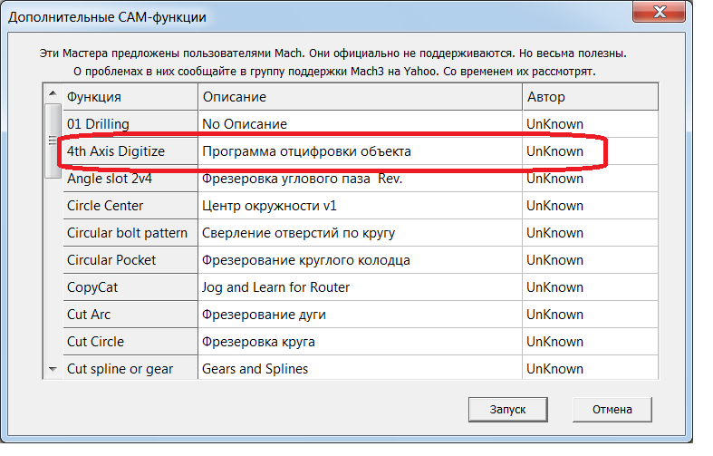

В общем нужно заставить сканировать Мач как на этом видео: СМОТРЕТЬ https://youtu.be/SHoud819jSY Датчик как бы ползет по рельефу.
Алгоритм я уже придумал. Как теперь этот алгоритм "подружить" с Мачем? Датчик работает по принципу размыкания если каснется либо сбоку либо снизу. Очень простой. Вот про него подробней http://qps.ru/ZlUPh
Какие есть варианты? Может кто поможет или написать такой скрипт или куда копать...
Сейчас сканирую механическим датчиком через Мач через G31 (функция опускает щуп до размыкания контакта, только за каждой точкой щуп подымается на безопасную высоту. Времени просто уйма!

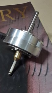

Akme35 писал(а):http://www.craftycnc.com/probe-it-wizard-mach3/
Мало про него в инете инфы. Но у меня появился сей макрос. Буду тестить на самопальном touch probe.
20160826_173sm.jpg (7779 просмотров) <a class='original' href='./download/file.php?id=89396&mode=view' target=_blank>Загрузить оригинал (357.58 КБ)</a>
Если есть интерес отпишу свои впечатления.
