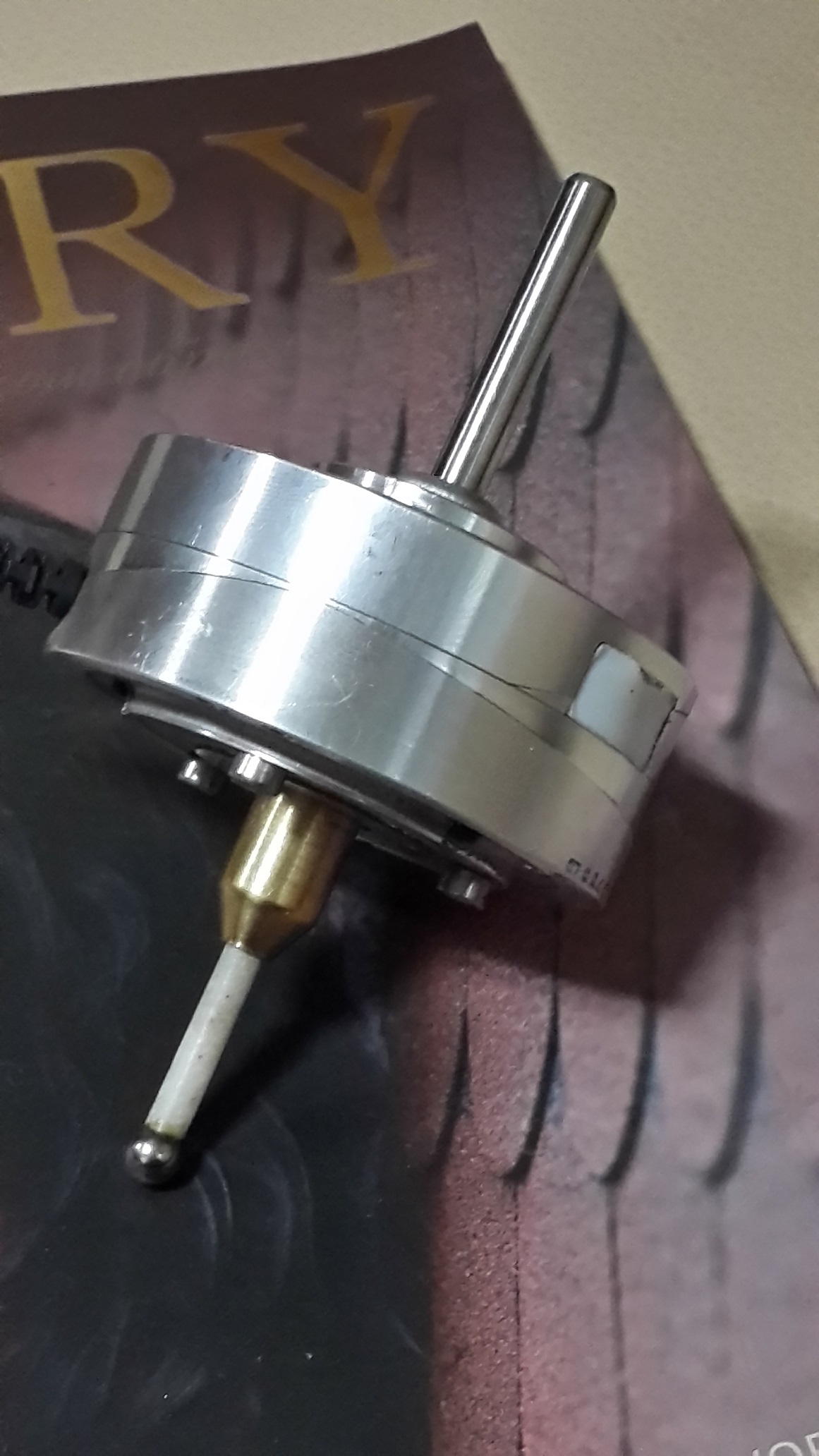

vladin21
Сообщения: 75
Зарегистрирован: 28 янв 2012, 21:37
Репутация: 31
Re: Список скриптов/макросов для Mach
Сообщение vladin21 »
Akme35 писал(а):http://www.craftycnc.com/probe-it-wizard-mach3/
вот такая вещь обнаружилась.
Мало про него в инете инфы. Но у меня появился сей макрос. Буду тестить на самопальном touch probe.
20160826_173sm.jpg (7363 просмотра) <a class='original' href='./download/file.php?id=89396&sid=243b8d03680def333dd55ed953351be3&mode=view' target=_blank>Загрузить оригинал (357.58 КБ)</a>
Если есть интерес отпишу свои впечатления.
