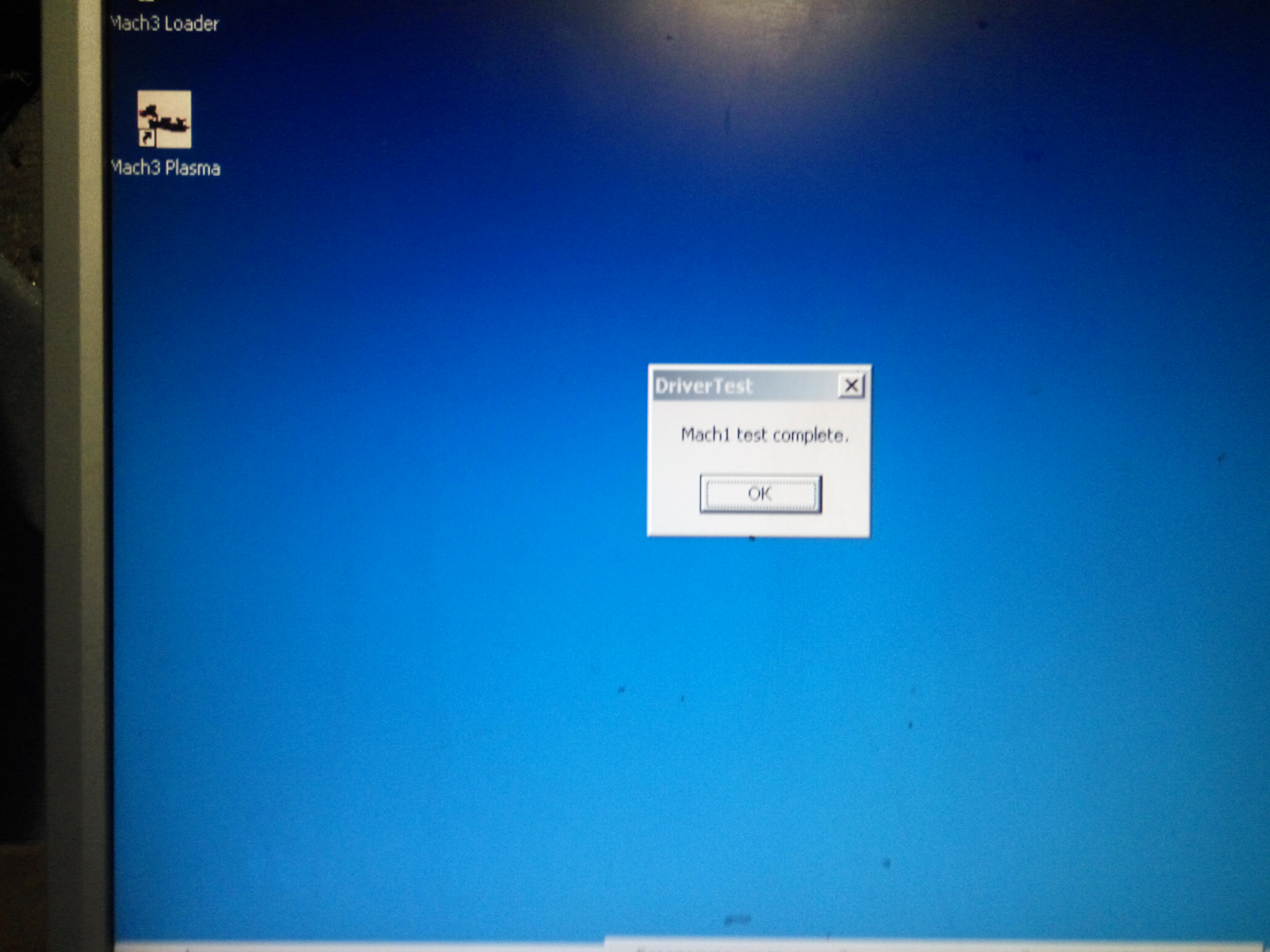

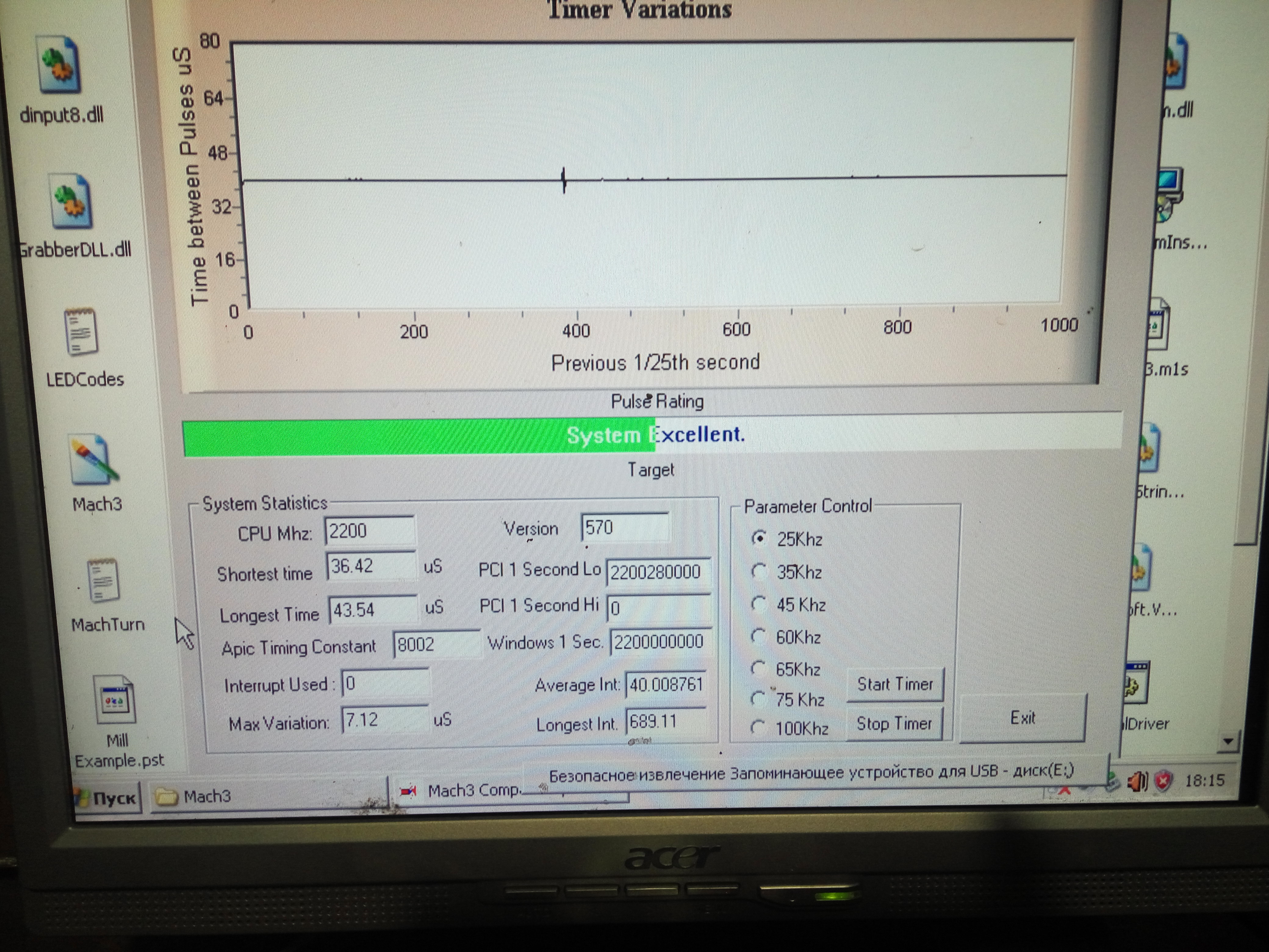

Драйвер тест сделал вроде все ок .

web123456 писал(а):вин хпи оригинал только поставил
Винду новую поставили и мач соответственно? И та же фигня? Провода смотрите. Клеммы.

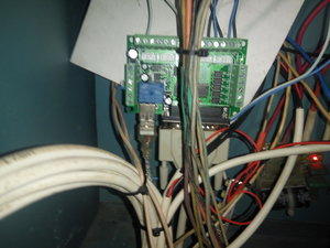

Может питание 5 вольт на плату перестало нормально подаваться. На последнем фото. Проверить бы. На проводе юсб сколько вольт приходит? Если нечем померить, можно вместо ПК в зарядку воткнуть.
