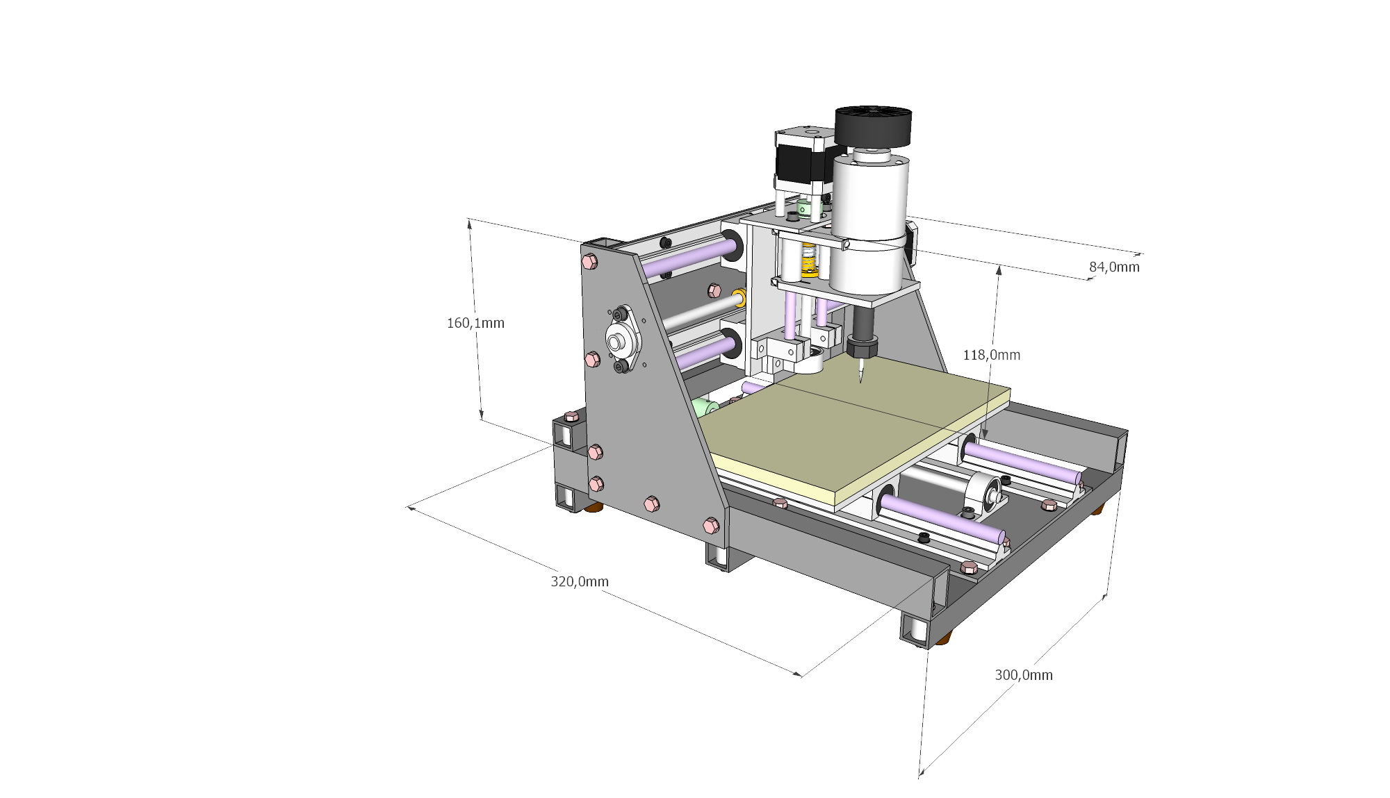

Станочек для печатных плат. 150x190мм. Прошу критики

Сообщение Shkryab »
FL@gMan писал(а):Может размеры основные проставите, высота ног там рабочее поле, для понимания масштаба. Я строить то ничего пока не собираюсь, просто интересно.
Это можно...

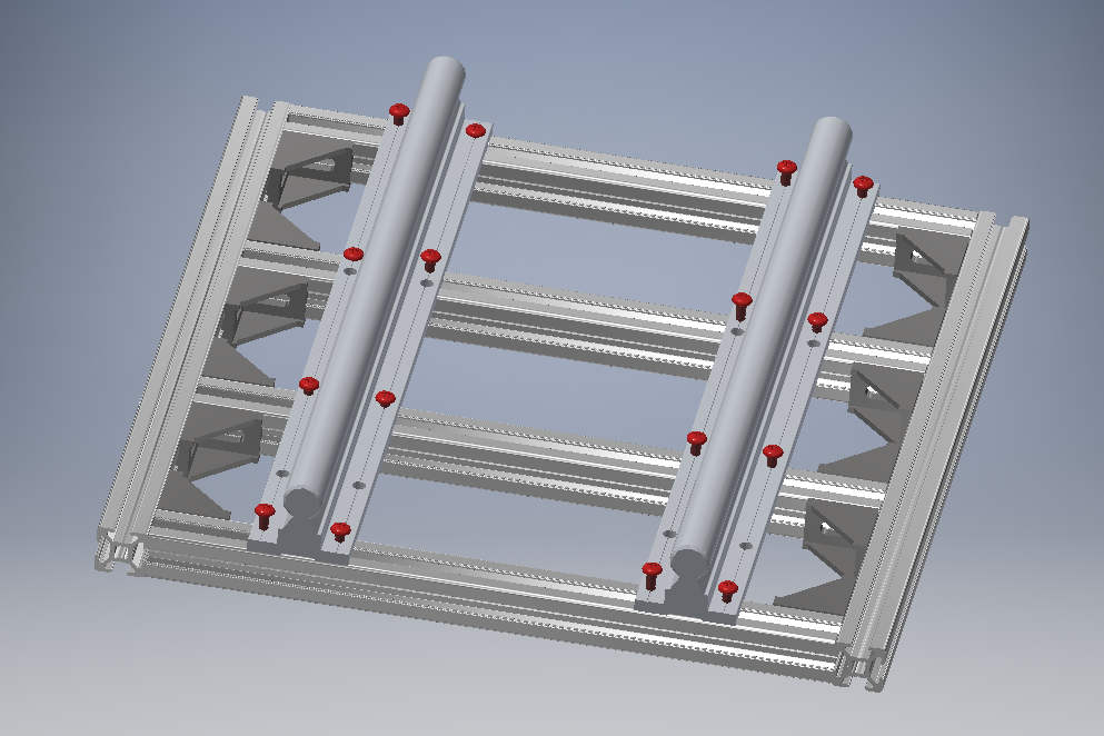

А такой вариант крепления SBR10 к профилю 20х20 - это норм или бред?
При общей длине SBR10 в 300мм
Соотвественно ось X тоже можно сделать по такому же принципу.

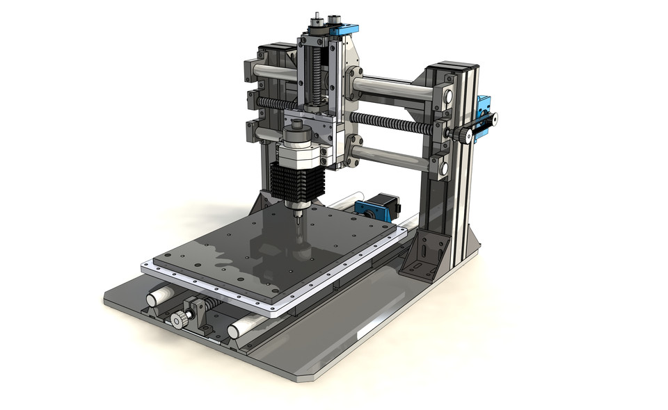

Опять я влезу со своим японцем (или китаец он) и его станочком, но уж больно мне нравится визуально его вариант. В прошлый раз промахнулся, конечно, с советом, там железо фрезеровать планировалось, а тут как раз вариант для печатных плат.
Оно, конечно, дороже получится, но зато хорошим инструментом всегда работать приятнее и эффективнее.
large.JPG (3571 просмотр) <a class='original' href='./download/file.php?id=114404&mode=view' target=_blank>Загрузить оригинал (74.72 КБ)</a>
Мало того, на грабкаде он и все чертежи выложил, ничего придумывать не надо: https://grabcad.com/library/cnc-milling-machine-ii-1

хороший вариант, только на мой взгляд если и ставить профильные рельсы на Z, то и на остальные оси тогда тоже

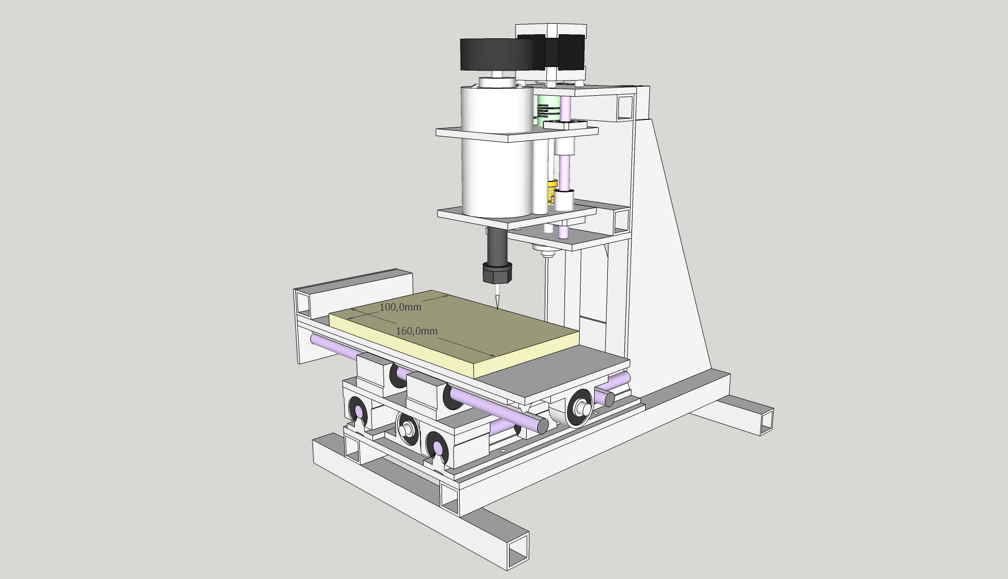

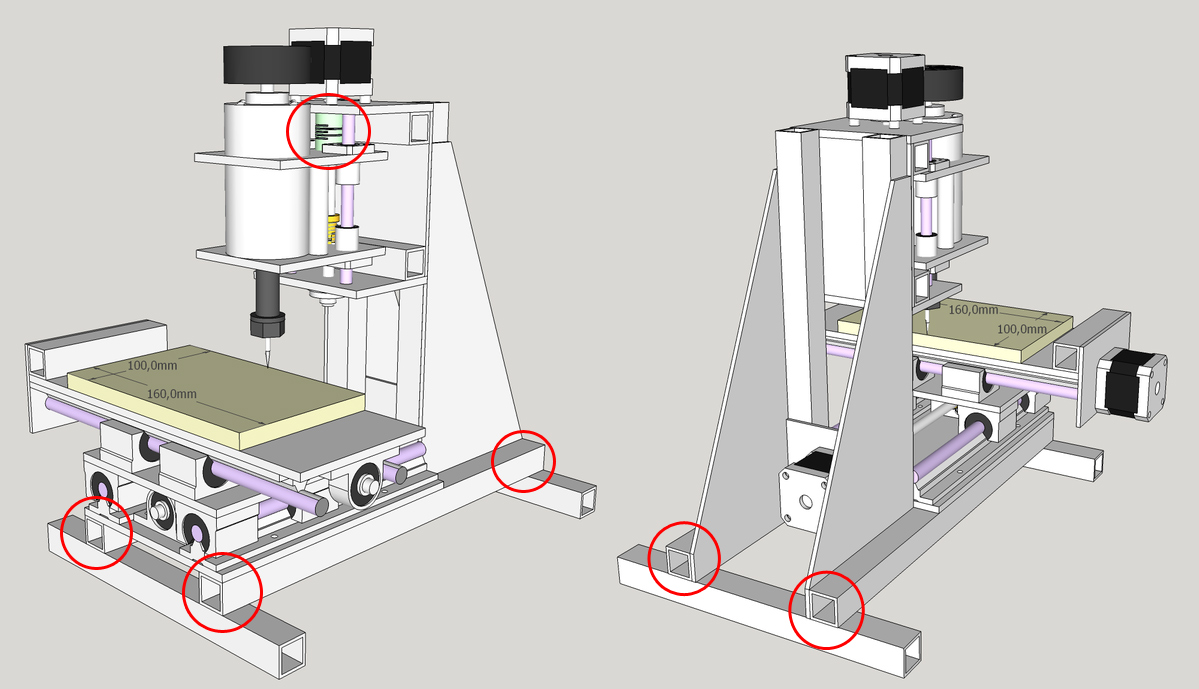

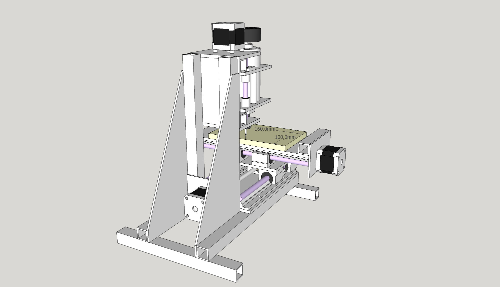

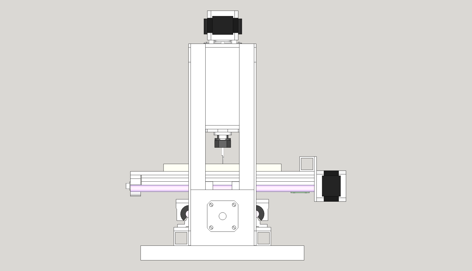

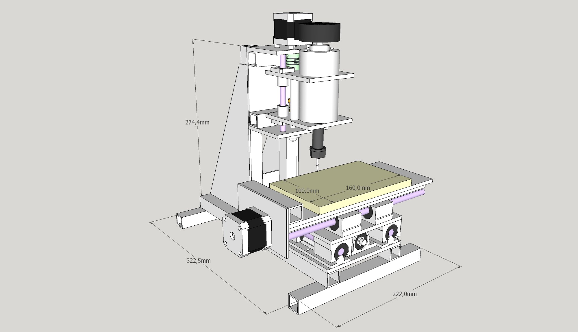

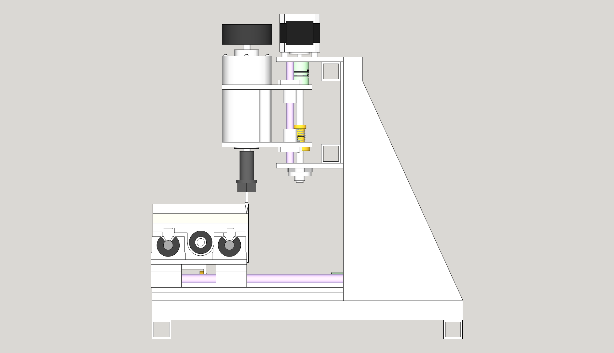

Re: Станочек для печатных плат. 150x190мм. Прошу критики
Сообщение Shkryab »

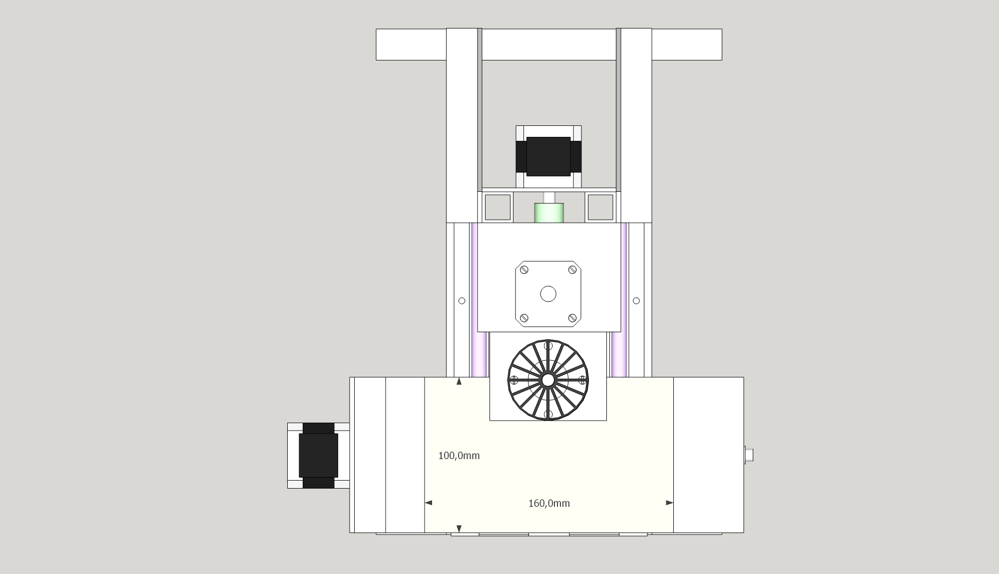

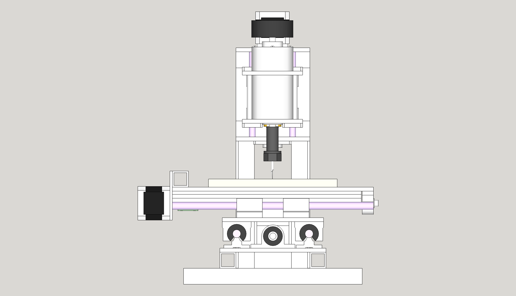

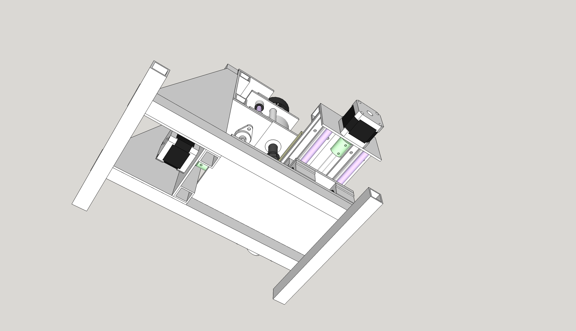

А посмотрите, пожалуйста, на такой вариант.
Уменьшил рабочую область до 100x160. По X и Y валы на опоре диаметром 10мм и длиной 200 и 250мм. По Z - валы 8мм. Винты T8 по всем трём осям.
На эскизе болты и другие элементы крепления условно не показаны. Рисунок просто для демонстрации концепции.
Что скажете?
Буду очень благодарен за любые мнения. Напомню, задача станка драть фольгу со стеклотекстолита фрезой 0,1..0,2мм. Никакого дюраля не планируется.
cnc03-2-1.png (3190 просмотров) <a class='original' href='./download/file.php?id=115302&mode=view' target=_blank>Загрузить оригинал (98.48 КБ)</a>
cnc03-2-2.png (3190 просмотров) <a class='original' href='./download/file.php?id=115301&mode=view' target=_blank>Загрузить оригинал (97.79 КБ)</a>
cnc03-2-3.png (3190 просмотров) <a class='original' href='./download/file.php?id=115300&mode=view' target=_blank>Загрузить оригинал (82.03 КБ)</a>
cnc03-2-4.png (3190 просмотров) <a class='original' href='./download/file.php?id=115299&mode=view' target=_blank>Загрузить оригинал (101.4 КБ)</a>
cnc03-2-5.png (3190 просмотров) <a class='original' href='./download/file.php?id=115298&mode=view' target=_blank>Загрузить оригинал (29.06 КБ)</a>
cnc03-2-6.png (3190 просмотров) <a class='original' href='./download/file.php?id=115297&mode=view' target=_blank>Загрузить оригинал (23.21 КБ)</a>
cnc03-2-7.png (3190 просмотров) <a class='original' href='./download/file.php?id=115296&mode=view' target=_blank>Загрузить оригинал (30.1 КБ)</a>
cnc03-2-8.png (3190 просмотров) <a class='original' href='./download/file.php?id=115295&mode=view' target=_blank>Загрузить оригинал (20.02 КБ)</a>
Крепление шпинделя, всё-таки, не самое удачное и не самое жёсткое
Сообщение exe »
не вижу смысла в таком соединении уголков (пометил) оно на мой взгляд не будет иметь никакой жесткости
не нравится отсутствие опоры винта у оси Z, винт висит на валу шаговика, если у шаговика будет хоть немного иметься осевой люфт, получите недорезы или наоборот сильное заглубление гравера с последующей его поломкой, или опора с радиально-опорным подшипником снизу?, по скринам не совсем понятно
