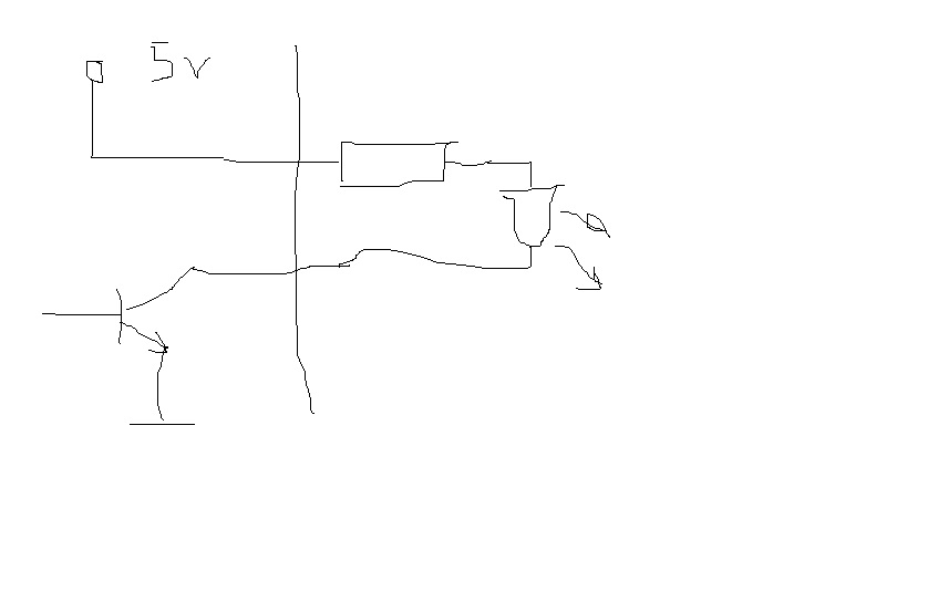

Может проблема в том, что для моих настроек нужны почти предельные частоты - ~34 кГц, а судя по твоим настройкам (поставляемым по умолчанию) это порядка 19 кГц?
Попробовал версию 171220 - моей проблеме это не помогло. А вот движение по стрелкам влево-вправо не работает. По Y Z - нормально.
wldev
Сообщения: 1600
Репутация: 510
Настоящее имя: Сергей Бочаров
Откуда: Новосибирск
Re: WLMotion
Сообщение wldev »

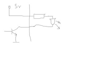

CrazyUser писал(а):Может проблема в том, что для моих настроек нужны почти предельные частоты - ~34 кГц, а судя по твоим настройкам (поставляемым по умолчанию) это порядка 19 кГц?
нет, скорее всего дело в подключении.
попробуй убрать подтягивающие резисторы.
Bender писал(а):Попробовал версию 171220 - моей проблеме это не помогло. А вот движение по стрелкам влево-вправо не работает. По Y Z - нормально.
это вообще не понятно... надо подумать
без.jpg (6128 просмотров) <a class='original' href='./download/file.php?id=127284&mode=view' target=_blank>Загрузить оригинал (19.96 КБ)</a>

Bender писал(а): ... нет, скорее всего дело в подключении.
У меня именно такое подключение как на рисунке, давно уже. На предыдущих версиях всё работало. Особенно заметны срывы при перемещении колесом, всё стучит, гремит. Намного шумнее стало работать.
