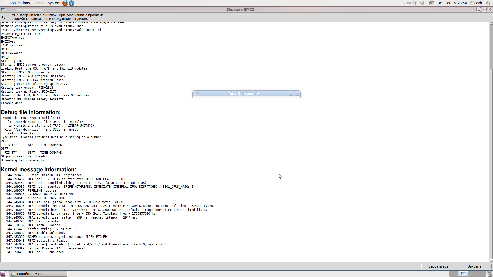

Re: Подготовка станка для производства подарочных коробок
Добавлено: 23 авг 2012, 13:24
Nick писал(а):Еще нужен ini.
boxxx2006 писал(а):Иногда емс не запускается и вылетает вот это сообщение , но после перезагрузки емс запускается.
пишет, что порт lpt кем-то занят, может предыдущим запуском emc2... может помочь запуск halrun -U
Надо в этот момент посмотреть, что показывает lsmod.

Попробуй в ini поставь в [AXIS_3]
[AXIS_3]
FERROR = 100
Там у тебя скорости большие, stepgen может не успевать... Это по поводу Joint following error
по поводу не запускания, в следующий раз как запускаться не будет выполни
lsmod, вывод на форум.
Потом попробуй halrun -U
И еще раз попробуй запустить linuxCNC, по результатам пиши

boxxx2006@vava:~$ halrun -U
RTAPI: ERROR: could not open shared memory (errno=2)
ERROR: rtapi init failed
HALCMD: Release Mutex failed!
HAL: ERROR: rtapi init failed
halcmd: hal_init() failed: -22
NOTE: 'rtapi' kernel module must be loaded
ERROR: Module hal_lib does not exist in /proc/modules
ERROR: Module rtapi does not exist in /proc/modules
ERROR: Module rtai_math does not exist in /proc/modules
ERROR: Module rtai_sem does not exist in /proc/modules
ERROR: Module rtai_fifos does not exist in /proc/modules
ERROR: Module rtai_sched does not exist in /proc/modules
ERROR: Module rtai_hal does not exist in /proc/modules

boxxx2006 писал(а):RTAPI: ERROR: could not open shared memory (errno=2)ERROR: rtapi init failed
Хммм а как ты ставил EMC?
вместе с убунтой 10-04 - кажется
Ставил Убунту 10.04, там емс в комплекте, как я понимаю. Как то поставилась и работала вроде.

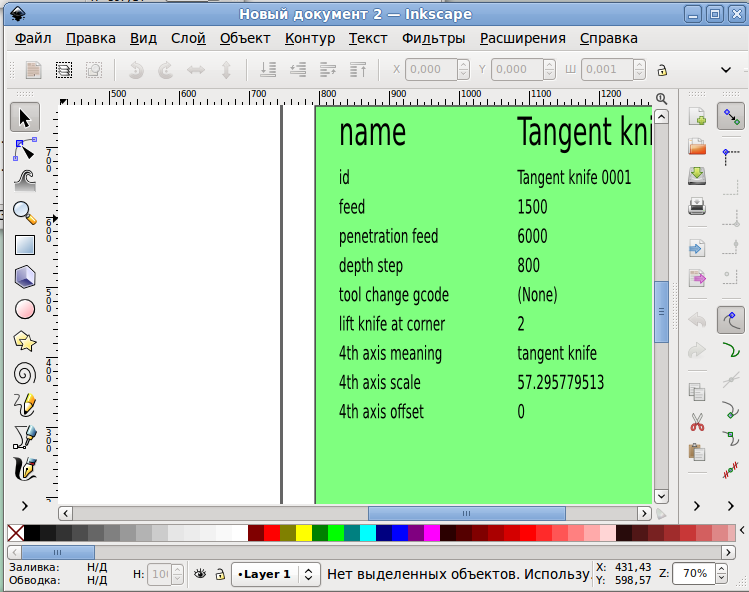

Nick писал(а):Лучше всего сделать файл-шаблон с добавленными точками ориентации, инструментом и прочим необходимым добром. Потом сохраняешь этот файл в директорий ~/.config/inkscape/templates и делаешь Файл-Новый-Выибраешь свой шаблон (в винде, этот директорий скорее всего где-то в \Program Files\inkscape)
Screenshot.png (2770 просмотров) <a class='original' href='./download/file.php?id=7871&mode=view' target=_blank>Загрузить оригинал (95.59 КБ)</a>
Вот таким шаблоном я пользуюсь при резании.
1.Может для рисования тоже завести шаблон?
2.При рисовании мне не нужно что бы крутилась ось А, ее нужно отключить, как ?
3.Может при рисовании нужно пользоваться не tangent knife, а другим приложением?
4.И как и куда нужно ввести координаты карандаша, ведь он стоит не в той же точке, что нож?

boxxx2006 писал(а):1.Может для рисования тоже завести шаблон?
эт правильно
boxxx2006 писал(а):2.При рисовании мне не нужно что бы крутилась ось А, ее нужно отключить, как ?
Просто выбираешь другой инструмент, в том числе default tool - т.е. стандартный инструмент подойдет.
boxxx2006 писал(а):3.Может при рисовании нужно пользоваться не tangent knife, а другим приложением?
да. просто другой инструмент и Path to Gcode
boxxx2006 писал(а):4.И как и куда нужно ввести координаты карандаша, ведь он стоит не в той же точке, что нож?
Это делается на уровне LinuxCNC
При смене инструмента можно настроить отступы. Вообще ты рисуешь и режешь по одно детале или нет?
Можно просто приехать в точку "нуля по карандашу" и выполнить G92 X0Y0 или добавить отступы в таблицу инструментов в LinuxCNC.
