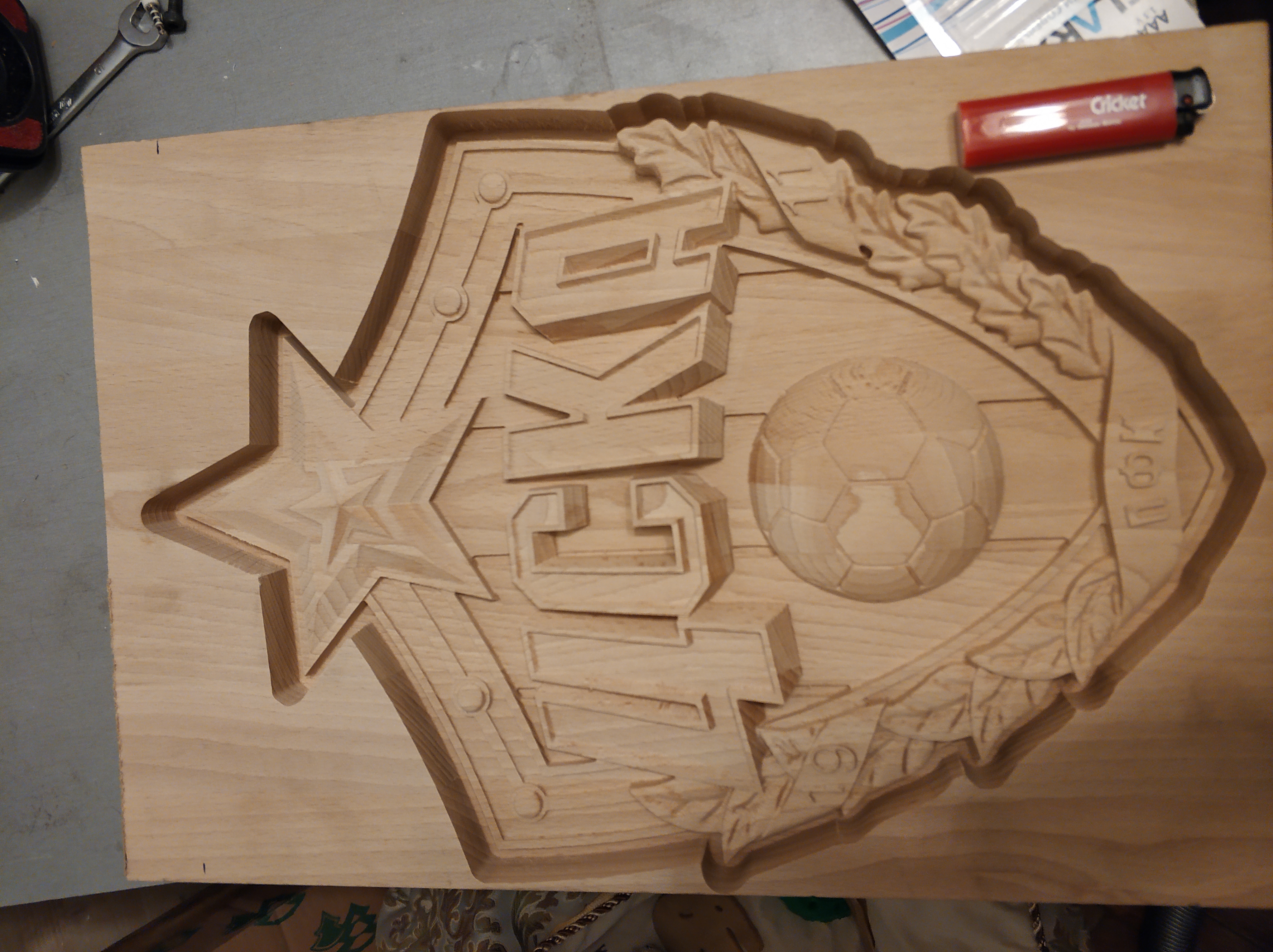

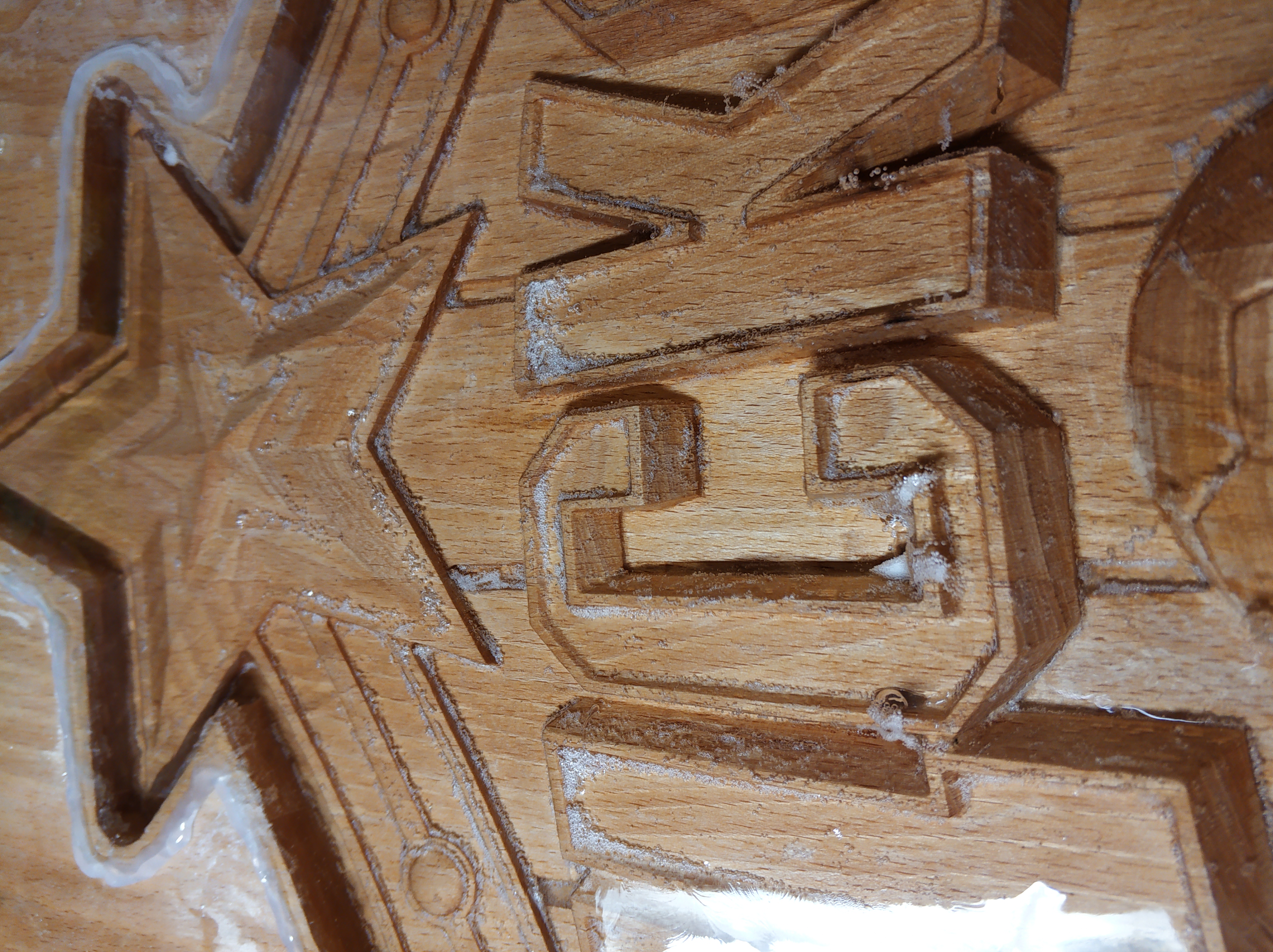

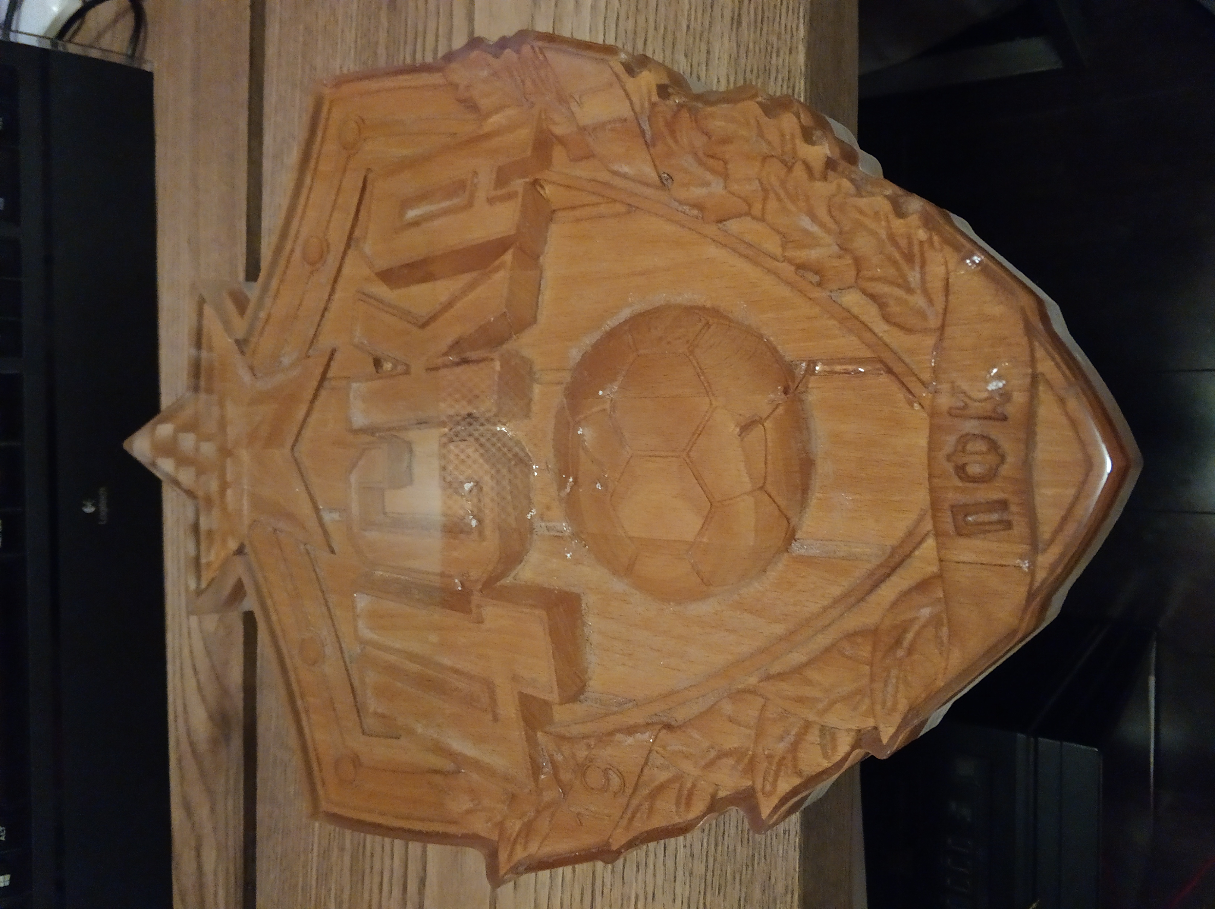

Сообщение Gestap »

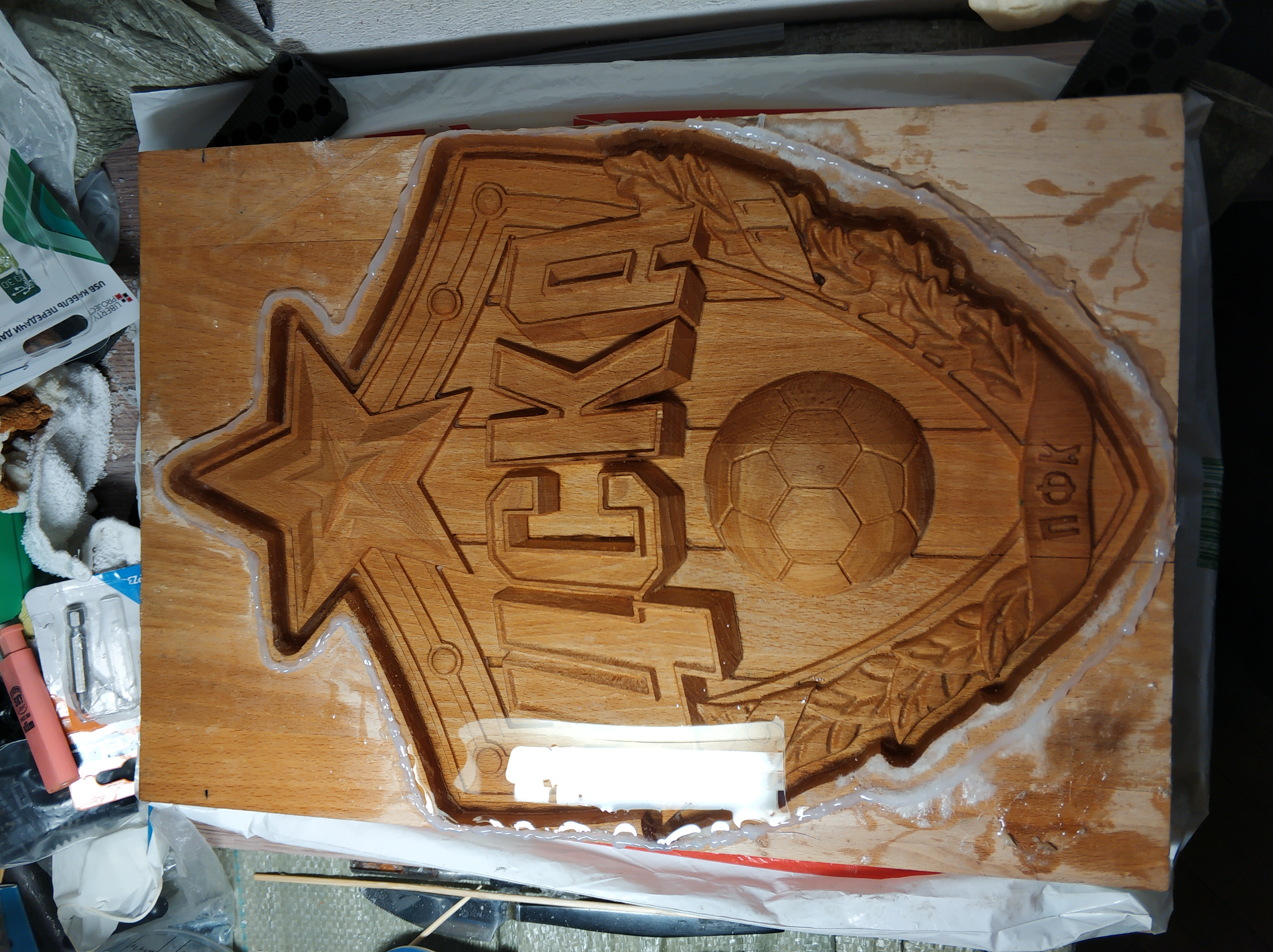

Неудачный эксперимент с эпоксидкой(
IMG_20190321_194942.jpg (3528 просмотров) <a class='original' href='./download/file.php?id=160435&mode=view' target=_blank>Загрузить оригинал (4.62 МБ)</a>
IMG_20190406_184528.jpg (3528 просмотров) <a class='original' href='./download/file.php?id=160436&mode=view' target=_blank>Загрузить оригинал (4.25 МБ)</a>
IMG_20190328_214829.jpg (3528 просмотров) <a class='original' href='./download/file.php?id=160437&mode=view' target=_blank>Загрузить оригинал (5.45 МБ)</a>
Воздух из доски (3528 просмотров) <a class='original' href='./download/file.php?id=160438&mode=view' target=_blank>Загрузить оригинал (5.97 МБ)</a>
Воздух из доски

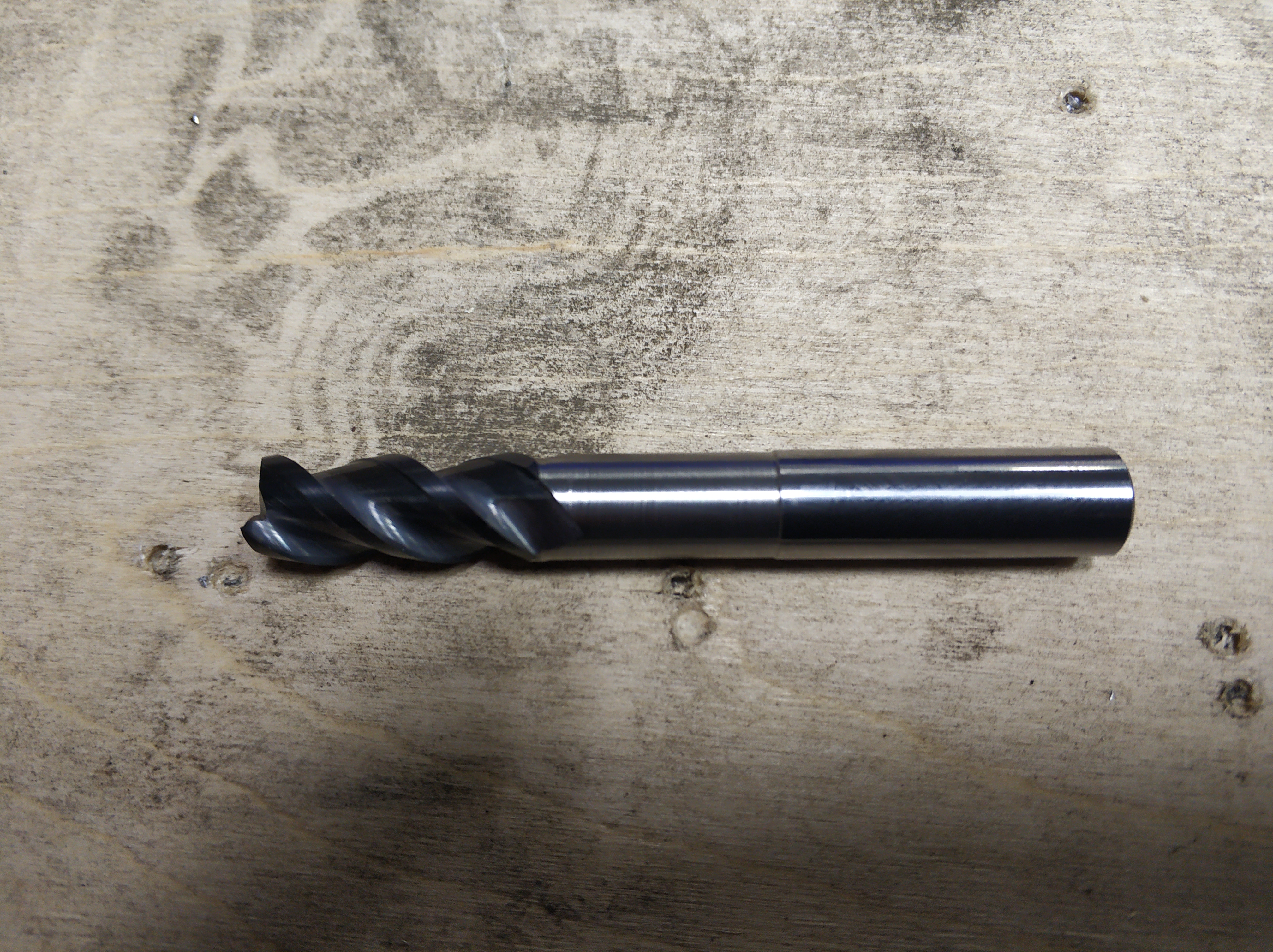

Макс подскажи пожалуйста сколько с хвостовика фрезы содрать нужно чтобы норм было?!
dtw.moscow@gmail.com
Re: первый мой станок!
Что именно нормально?
Gestap
Сообщения: 890
Репутация: 1089
Сообщение Gestap »
Чтобы резала нормально, я так понимаю она забиваться стружкой может. Незнаю как ещё сформулировать.
Купил новую десятку, у нее рабочая 25мм, вот хочу обновить.
Обнижать хвостовик нужно только если обрабатываешь вертикальные стенки выше чем раб часть фрезы.
Gestap
Сообщения: 890
Репутация: 1089
Сообщение Gestap »
Ну я для этого, 40мм обрабатывать, есть удлиненная десятка, звук от нее пипец.
Ну обнизь на пару десяток со стороны и хватит. Лишь бы не терло.

Gestap писал(а):Неудачный эксперимент с эпоксидкой(
бук ?
а в чем эксперимент то был ?
Gestap
Сообщения: 890
Репутация: 1089
Сообщение Gestap »
Бук.
В том что в итоге получиться, я же как нормальный парень решил на большой потренироваться)))
Её надо было сначала намазать эпоксидкой, как бы загрунтовать, или лаком, а потом заливать, я про это уже потом узнал.

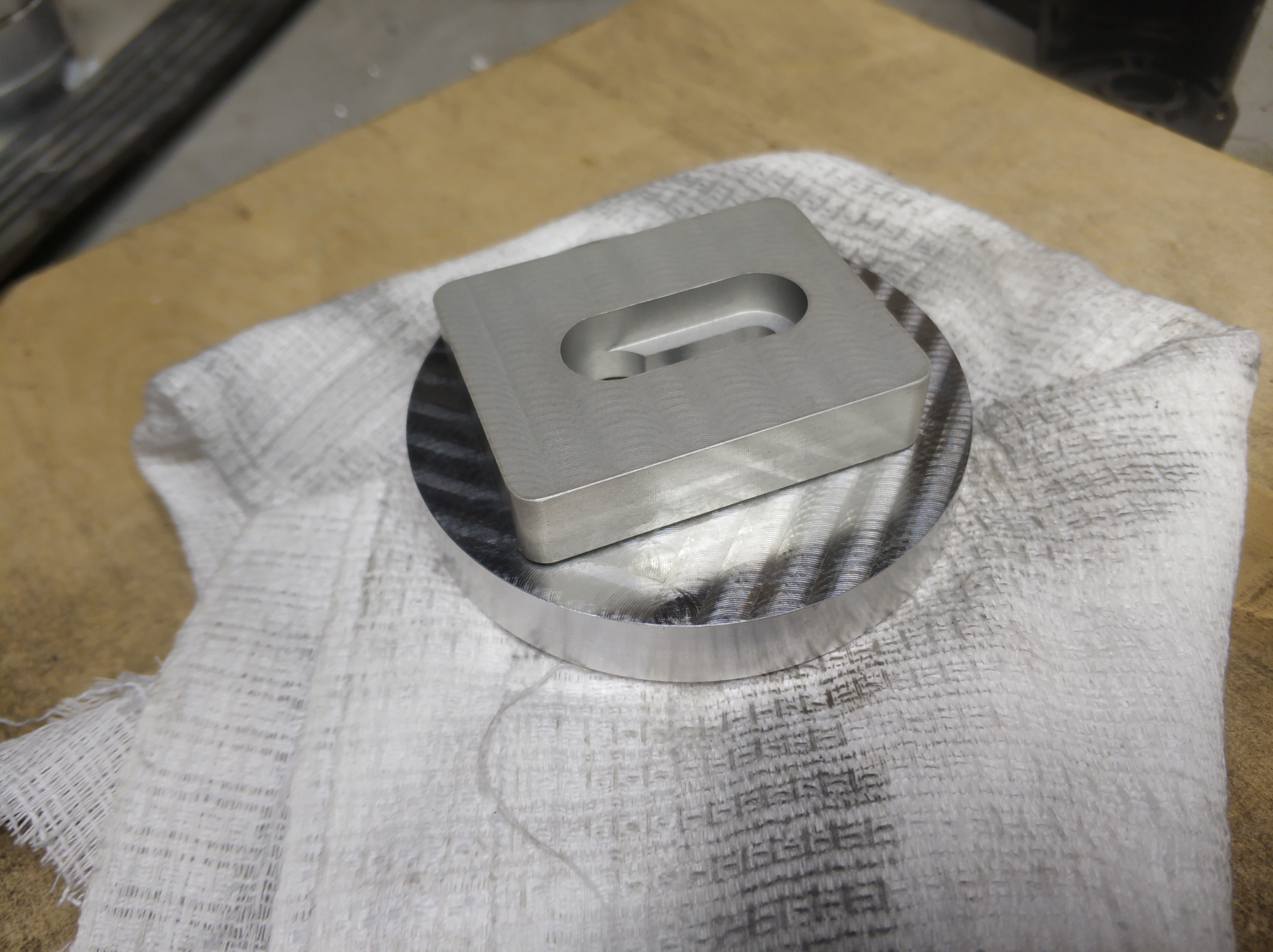

Вроде получилось с фрезой, делал коллега на токарном.
IMG_20190408_185102.jpg (3270 просмотров) <a class='original' href='./download/file.php?id=160613&mode=view' target=_blank>Загрузить оригинал (6.09 МБ)</a>
такими пластинками
IMG_20190408_182354.jpg (3270 просмотров) <a class='original' href='./download/file.php?id=160612&mode=view' target=_blank>Загрузить оригинал (4.09 МБ)</a>
Дюралька приедет буду пробовать.

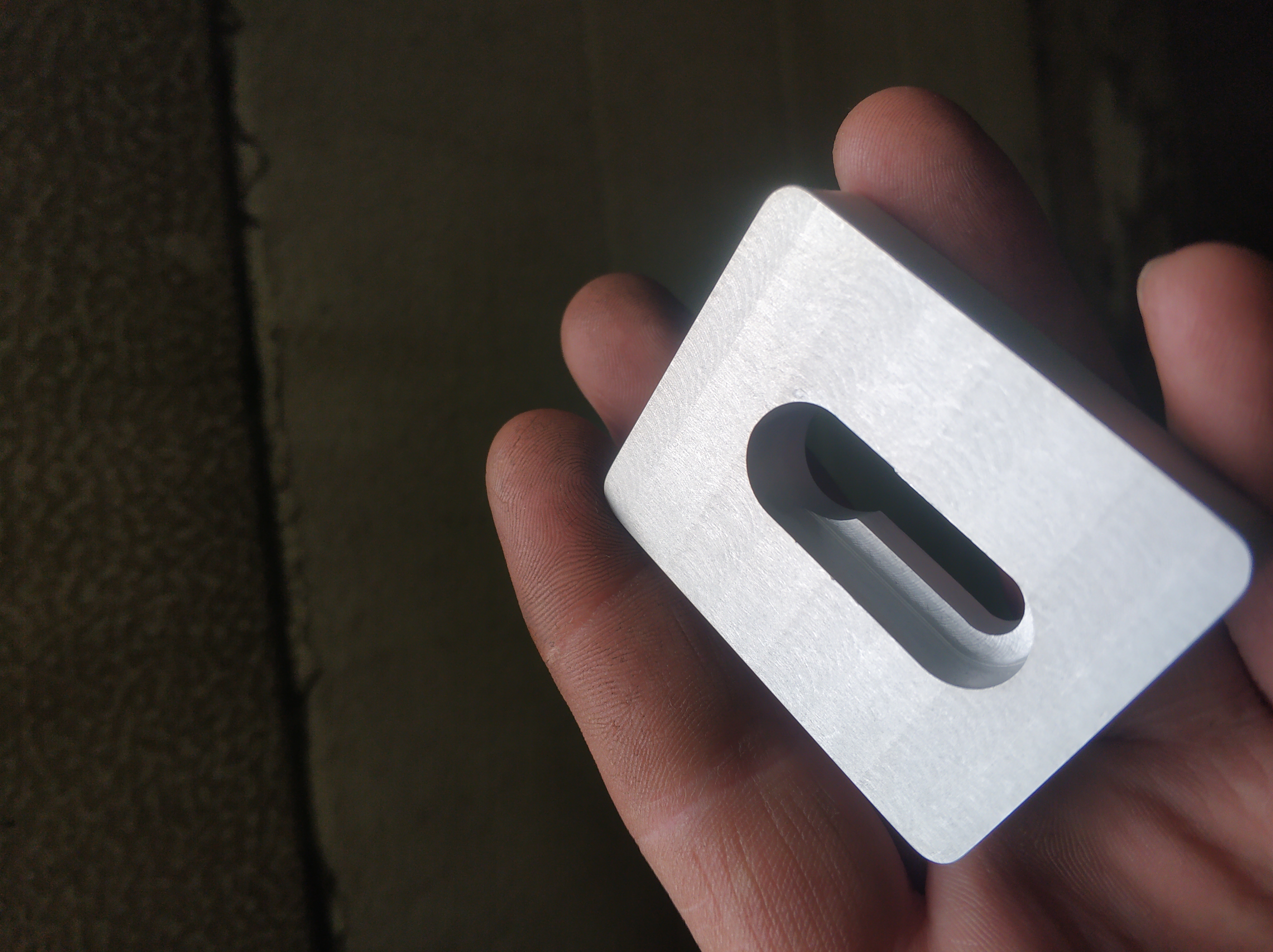

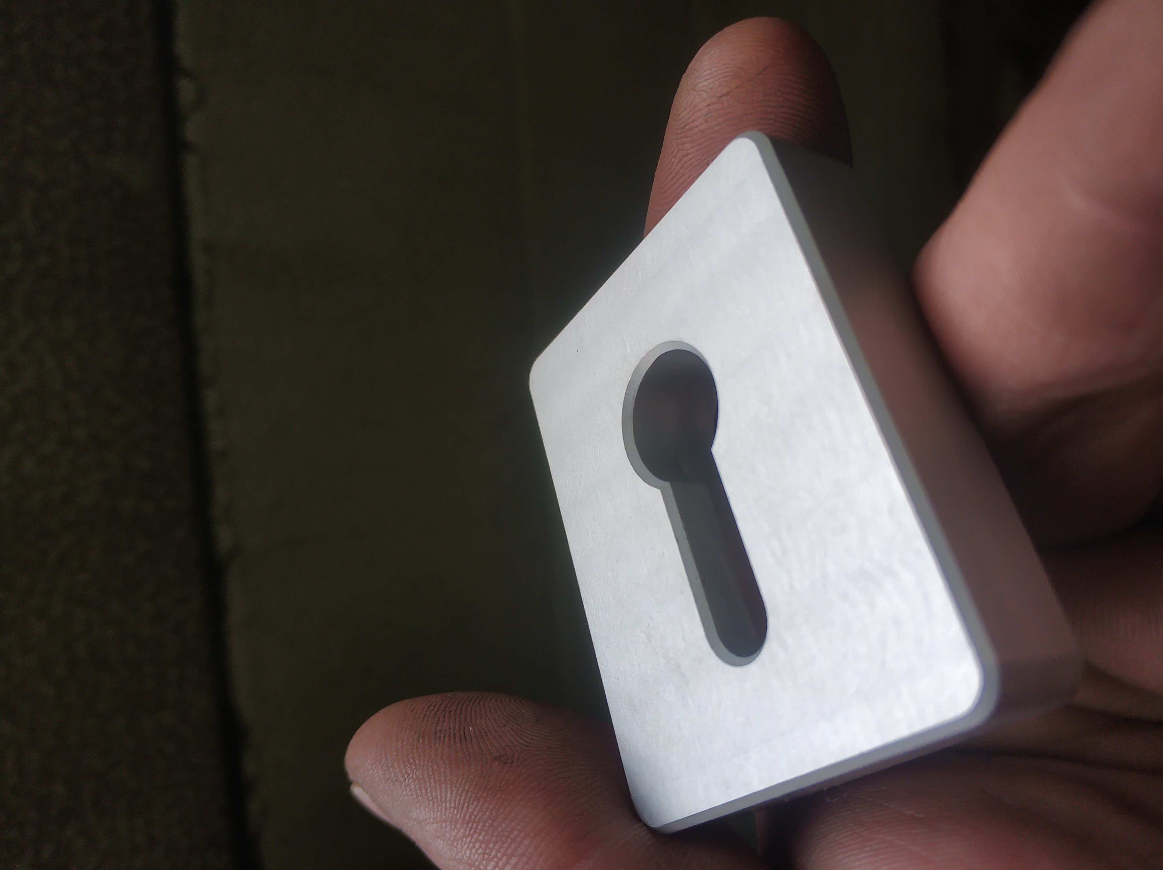

Баловался сегодня с анодированием)))
IMG_20190410_095220.jpg (3189 просмотров) <a class='original' href='./download/file.php?id=160691&mode=view' target=_blank>Загрузить оригинал (3.35 МБ)</a>
IMG_20190410_095210.jpg (3189 просмотров) <a class='original' href='./download/file.php?id=160692&mode=view' target=_blank>Загрузить оригинал (4.03 МБ)</a>
IMG_20190410_105841.jpg (3189 просмотров) <a class='original' href='./download/file.php?id=160693&mode=view' target=_blank>Загрузить оригинал (4.62 МБ)</a>
