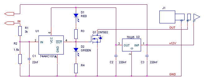

Господа, кто нибудь проверил работоспособность Контакта полностью в соответствии со схемой по приложенной инструкции? Т.е. с использованием трансформаторов для связи бесконтактной. В принципе оно мне не надо (бесконтактная связь), но для проверки попытался все сделать по инструкции.
А то есть непонятки и кажется что-то сломалось.

У меня 2 проблемы:
1- сопротивление контактов в датчике (шаров) очень высокое. Сначала вообще не было контакта, после чистки спиртом шаров и креста появился, но достигает 5 кОм . В принципе т.к. есть компаратор то проблемы с этим быть не должно.
2- кажется умерли трансформаторы (я 2 комплекта купил) стоящие со стороны щупа.
Первый раз все собрал, подал питание - не работает. Почистил контакты, все равно не реагирует светодиод на отклонение щупа.
Взял трансформатор от второго комплекта, подношу к трансформатору стационарному (генераторному). Светодиод начинает реагировать на замыкание ног поднесенного трансформатора, как и должно быть. Как только я его припаиваю к щупу и проверяю, все перестает работать. Отпаиваю, проверяю опять на замыкание контактов, но трансформатор уже не рабочий. Может при пайке внутри трансформаторной головки что-то повреждается, но паяльник с термостатом, жало около 2 мм, не должен был перегреть.
Буду подключать по проводной схеме из инструкции, как и планировал.

Lunatic писал(а):1- сопротивление контактов в датчике (шаров) очень высокое. Сначала вообще не было контакта, после чистки спиртом шаров и креста появился, но достигает 5 кОм . В принципе т.к. есть компаратор то проблемы с этим быть не должно.
Чем измеряли? Если современным цифровым мультиметром, то он не даст правильных показаний, у него очень маленькое напряжение на выходе, не пробьет окисную пленку на 6 последовательных контактах.
Lunatic писал(а):2- кажется умерли трансформаторы (я 2 комплекта купил) стоящие со стороны щупа.
Там нечему вообще-то помирать. Разве что отпаялось что-нибудь.
PS: Сейчас прозвонил - цифровой мультиметр, у которого 0,15В на выходе, показывает от 3 кОм до бесконечности (нестабильно), а старый советский тестер (5 вольт на выходе) - не более 1 кОм. Можно надеяться на надежную работу датчика при напряжении 8-12В.
PPS: последовательных контактов в датчике вообще-то даже не 6, а целых 22, но большинство их всегда замкнуто.

nik1 писал(а):Или может можно дать на шары 24в
А не надо 24, в штатной бесконтактной схеме получается около 8 вольт (амплитудное значение), а в контактной - 12 постоянки (там делитель стоит). Слишком много тоже вредно.

nik1 писал(а):рекомендуешь оставить штатную схему?
Вот если оставлять индуктивную связь, то пожалуй, да.
Если делать "проводной" вариант, можно что-нибудь вроде такого
Это переделанная на 12В схема от ЦИ Шерлока Холмса. Работает вполне четко.
