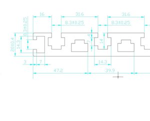

Мы два разу увеличиваем ширину. А толщину там повторяю добавляем всего 5мм, от этого она в два раза не дорожает. Зато в профиле он будет самый раз, и под выравнивание фрезеровку дополнительный 1мм и под основу 2мм + 2мм в проем паза тоже. И в 200 мм три цельных ребра будут работать на жёсткость, тоже не маловажно.
Вот как хотел бы я видеть профиль. Прикрепляю.
Станки строим по одному разу, зато лучше один раз нормально.

Загнет такой сильно в поперечнике. 100мм то гнет на неск десяток. Ну и как уже говорил дорогая фильера и идут лесом те кому нужен размер не кратный 200мм.

Пусть гнеться. Не рельсы же на него крепить. Сядет на своё место при затяжке.

Фильер тут не причём. Чем этот сложнее с низу и сверху разом автор темы уже продавал. Так что ничего нового здесь нету. Этот вариант проще даже. Пойдут ли лесом тоже вопрос. Кто не хочет идти расчитает четным числом. А кому сильно хочется 100, то его же можно попалам распилить.
Re: Профиль для стола
Ну если у тебя такой колхозный подход к станкостроению то другие такого мнения могут не придерживатся.
А ты сначало попробуй распили и если это получится то в любом случае криво и долго что равно плохо и дорого.

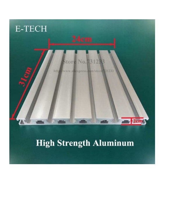

Да таких тонких профилей на алике валом, какой захочешь такой и вырежут, а вот потолще не найдёшь.

На алике все пустотелое. И тащить тяжесть с китая не дешего.

Ну вот посмотри 3800 с доставкой(не реклама)

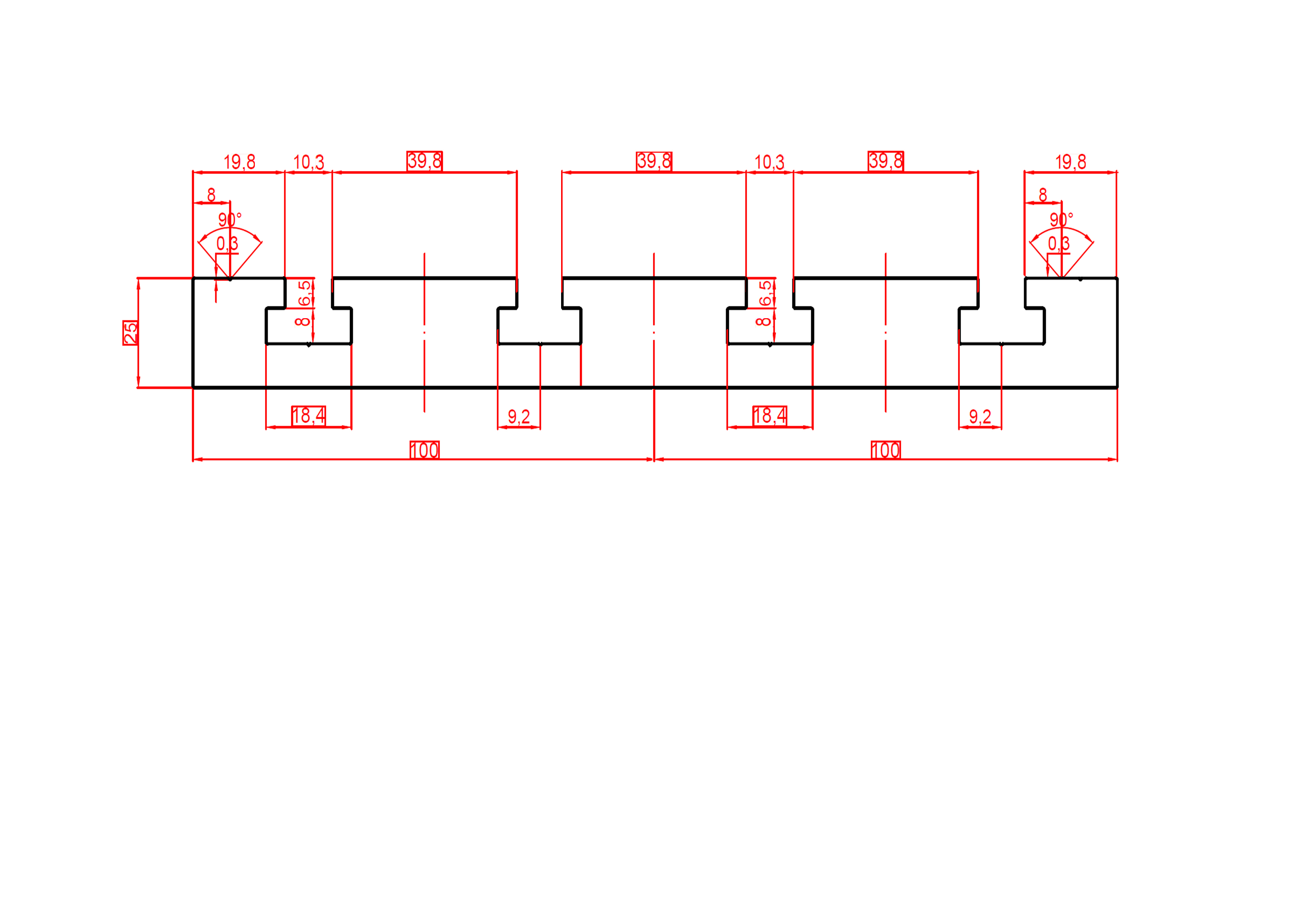

Силвер писал(а):Не лучше 150 или хотя бы 200 мм?
Сначала найди исполнителя на такую ширину, а потом предлагай. Да и загнёт его при 200 мм бананом минимум на миллиметр при такой ширине.
Тут и так все внутренние дырки убраны, чтобы меньше горизонтальной поводки было.
nevkon писал(а):Может имеет смысл все же сделать ключ для сцепления двух профилей?
По моему опыту (имею 5 своих фильер), никто из производителей не гарантирует точного попадания в размер. Раз так, то и смысл в выпендрёже отпадает.
