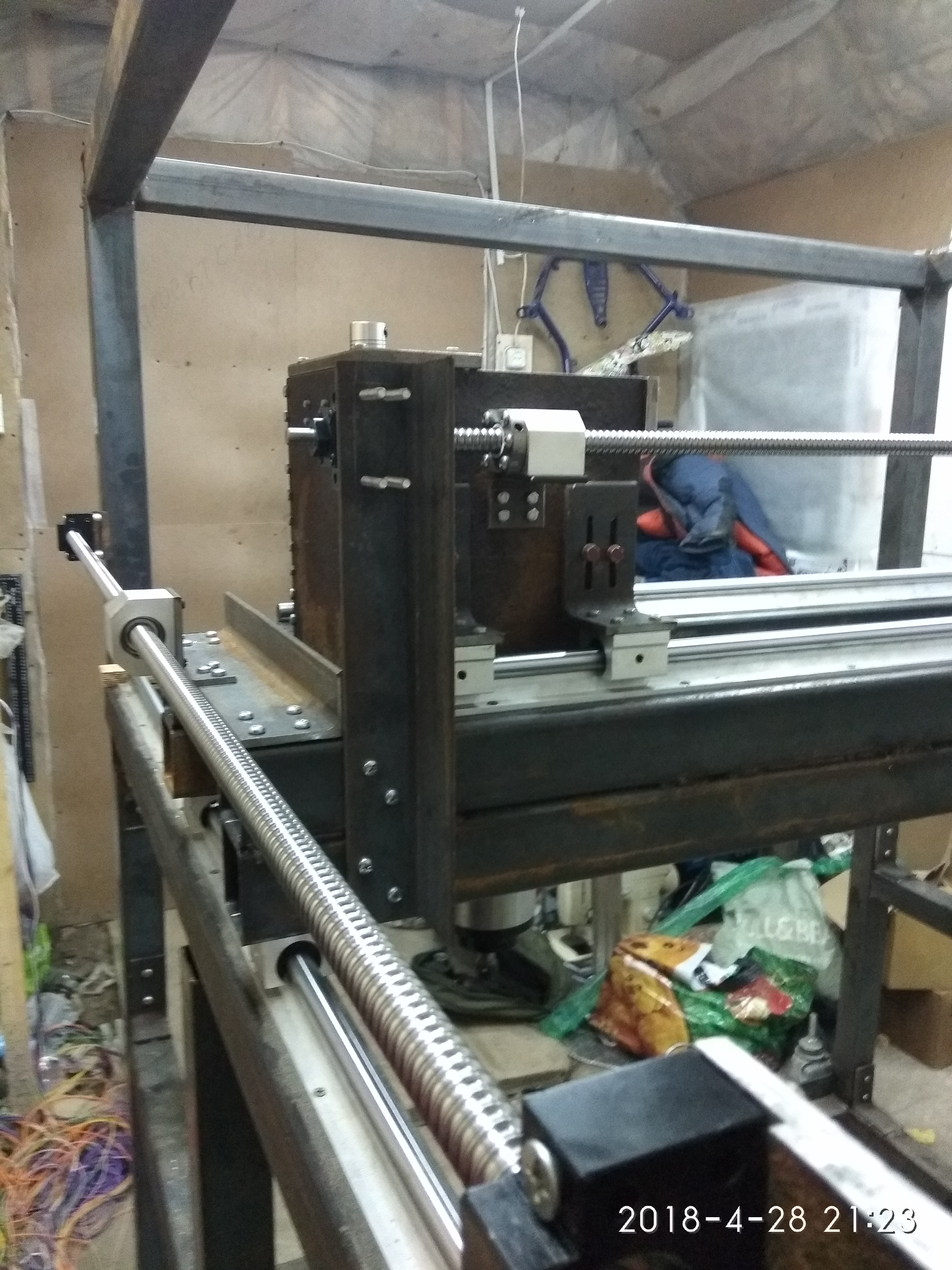

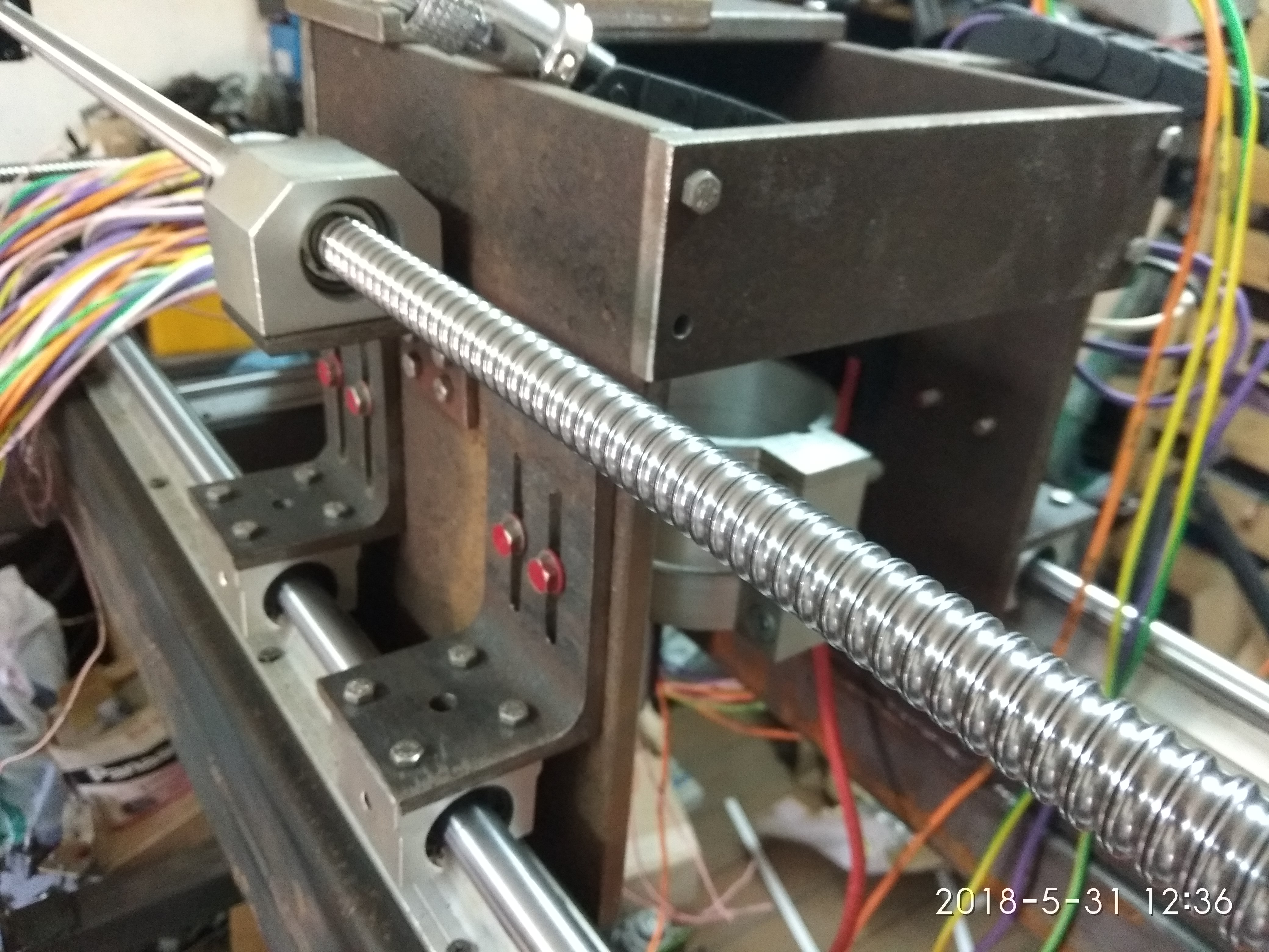

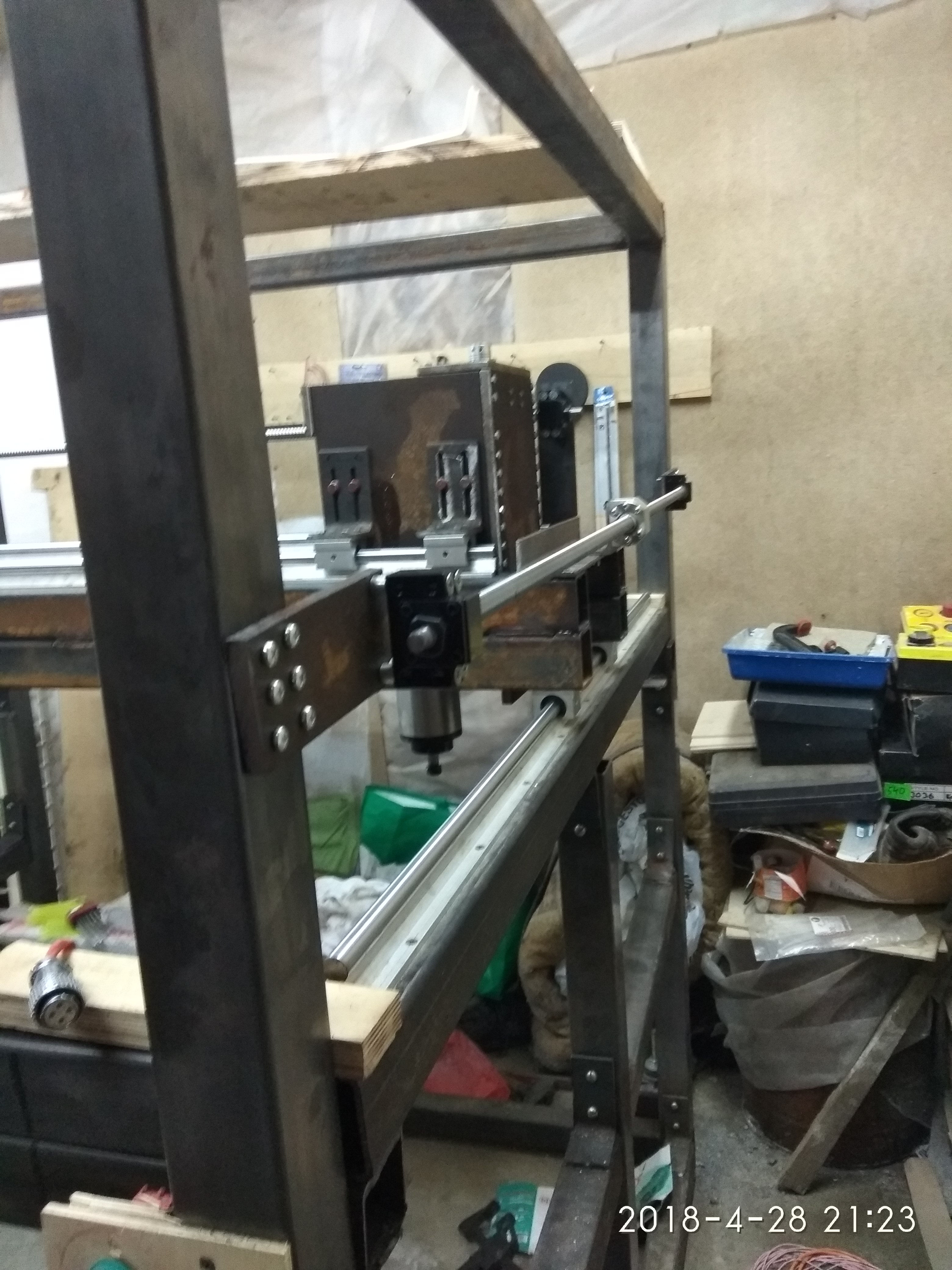

вот несколько картинок старых, новых пока нет
IMG_20180428_212341.jpg (2008 просмотров) <a class='original' href='./download/file.php?id=156465&mode=view' target=_blank>Загрузить оригинал (1.78 МБ)</a>
IMG_20180428_212357.jpg (2008 просмотров) <a class='original' href='./download/file.php?id=156466&mode=view' target=_blank>Загрузить оригинал (2.21 МБ)</a>
IMG_20180531_123603.jpg (2008 просмотров) <a class='original' href='./download/file.php?id=156467&mode=view' target=_blank>Загрузить оригинал (1.98 МБ)</a>

Выше было про су57, вы конструктор?
dtw.moscow@gmail.com
bobcnab
Сообщения: 58
Зарегистрирован: 18 апр 2017, 21:26
Настоящее имя: Дмитриев Вадим Дмитриевич
Re: Первый опыт в станкостроении
Сообщение bobcnab »
MGG писал(а):Выше было про су57, вы конструктор?
нет я приближенный к испытательным процессам, более не имею права разглашать.
