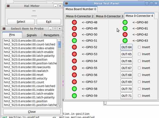

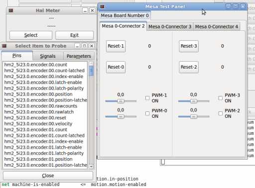

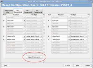

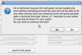

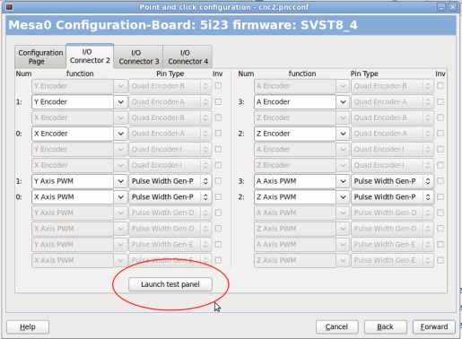

Re: EMC2 + MESA 5i22 + MESA 7i48 плавно и с нуля
по поводу панельки с пинами в pncconf
в версии 2.5 появилась панелька для контроля за пинами входа выхода
запускается здесь
5.jpg (3699 просмотров) <a class='original' href='./download/file.php?id=4146&mode=view' target=_blank>Загрузить оригинал (24.1 КБ)</a>
при запуске будет сообщение что мол панельку можно запустить только раз без перезагрузки pncconf,
и если что в терминале наберите "halrun -U"
ну а дальше вроде все понятно
3.jpg (3699 просмотров) <a class='original' href='./download/file.php?id=4144&mode=view' target=_blank>Загрузить оригинал (26.25 КБ)</a>
4.jpg (3699 просмотров) <a class='original' href='./download/file.php?id=4147&mode=view' target=_blank>Загрузить оригинал (31.66 КБ)</a>
Странно, почему они сами не вписали в выключение панельки halrun -U ???
Сообщение woody »
NightV писал(а):ну а дальше вроде все понятно
Вот эта страничка у меня пустая почему-то.
может быть потому, что на первом коннекторе сидит 7i48 или что там у тебя по прошивке?
woody
Сообщения: 70
Зарегистрирован: 29 июн 2011, 15:04
Сообщение woody »
Nick писал(а):может быть потому, что на первом коннекторе сидит 7i48 или что там у тебя по прошивке?
Именно она и сидит.
значит pncconf под 7i48 еще не заточили до конца, может до финального релиза 2.5 успеют
